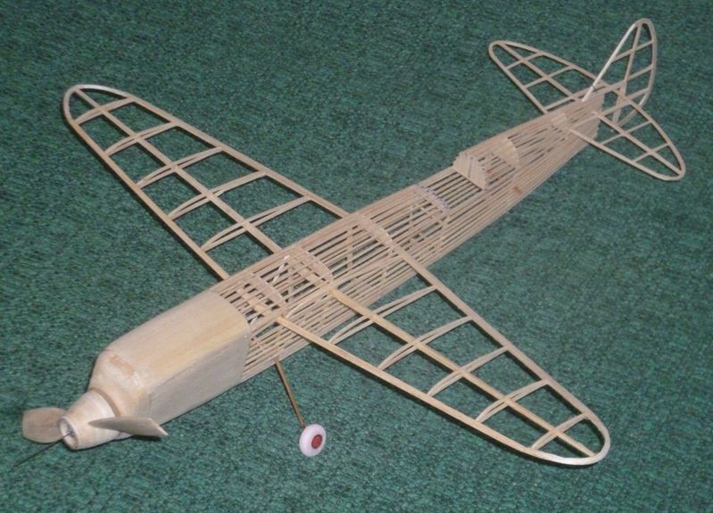

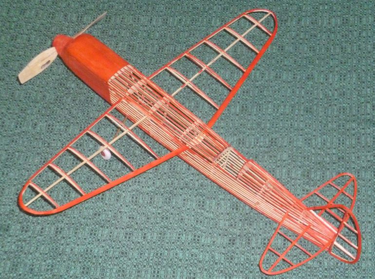

Když ni v Trnávce skončila v lese moje dvacetinka Mr. Smoothie, tak jsem byl smutný, marně jsem ji tam několik hodin hledal. V tom větrném a turbulentním pošasí hned na první soutěži podala malá dvacetinka mimořádné výkony, velký podíl na tom také měla silná termika. Nicméně malý racer byl jedinou dvacetinkou se dvěma maximy v soutěži. Malé rozměry, snadný transport a dobré letové vlastnosti mne nakonec přivedly k rozhodnutí postavit tuto dvacetinku znovu a s mnohem větším důrazem na všechny detaily jako jsou lapače, žaluzie atd., které jsou nyní opravdu prostorové a ne jen narýsované, jak byly u první dvacetinky.
Bylo mi jasné, že dvacetinka takto provedená bude nutně těžší a pokud má létat na stejnou gumu, pak vrtule musí mít menší stoupání a motorový let bude kratší. Je otázkou, zdatoto vynahradí vyšší statické body.
Následoval pečlivý výběr balzy a pak již stavba. Konstrukce trupu respektuje konstrukci skuteného letounu = příhradová konstrukce a na ní pomocné tvarové podélníky. V kostře, lepené ředěným herkulesem, bylo vše v pořádku celková váha včetně vrtule a podvozku 10 g. Následovalo podbarvení celé kostry anilinovými barvami.
Potah je z vláknitého papíru Kashmir 9 g/m2, tem jsem obarvil duhou na červeno, potah lepil ředěným lepícím lakem, takto provedený potah bez lakování vážil 3g.
Následovaly dva nátěry silně ředěným napínacím lakem. Pak podle Martina Huka nátěr ředěnýn barakrylem, který je obarvený na červeno anilinkami. Teprve pak se měl potah stříkat na jasně červenou barvu. Napřed jsem zkoušel barvy Revel, ředil nitroředidle, ale špatně to krylo a barva začala krupičkovat. Naprostým fiaskem skončil pokus s Agamou a jejich originálním ředidlem. Nakonec vše zachraňovaly poslední zbytky staré,dobré, červené Humbrolky. Barevný nástřik váží 1,5 g, jeětě je třeba vyrobit velmi náročné zlaté, černě lemované obtisky, ty dát na dvacetinku a vše přestřiknout lesklým lakem. Doplnit kabinu o palubní desku a vylisovat kryt, ten nalepit a olemovat. Mezitím stále roste váha...
- mr.smoo kostra.jpg (115.15 KiB) Zobrazeno 9073 x
- podbarveno.jpg (138.08 KiB) Zobrazeno 9074 x

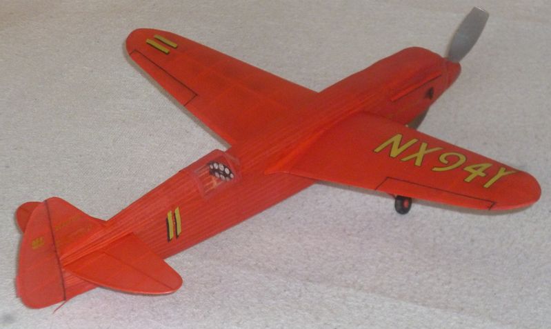

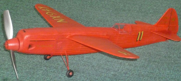

Ano, tak dvacetinka je hotová. Váha je zatím 15g beze svazku. Uvidíme jaký svazek bude potřeba a zda nebude nutné dovažovat. Rád bych Mr. Smoothie naučil létat na půlmetrovou smyčku gumy 3x1 (přesněji L = 480 - 520 mm, 2 x 3,6 g/m), bude to asi chtít menší stoupání na vrtuli.... Jak se dvacetinka podařila, to ukáží fotky.
- Mr. S. hotový.jpg (60.57 KiB) Zobrazeno 8957 x
- M.S. z boku.jpg (58.21 KiB) Zobrazeno 8957 x
- Příspěvky: 2942
Re: Mr. Smoothie
Tak jsem udělal gumičku L = 520 2 x 4,0 g/m a myslel, že jak bude bezvětří, tak půjdu na plácek zalétávat a hledat optimální stoupání vrtule. Zažil jsem šok, model je i se svazkem výrazně těžký na nos. Bohužel ani svazek o délce 620 neposunul těžiště do správné polohy. Asi bude nutné dovažovat na ocasu !!!

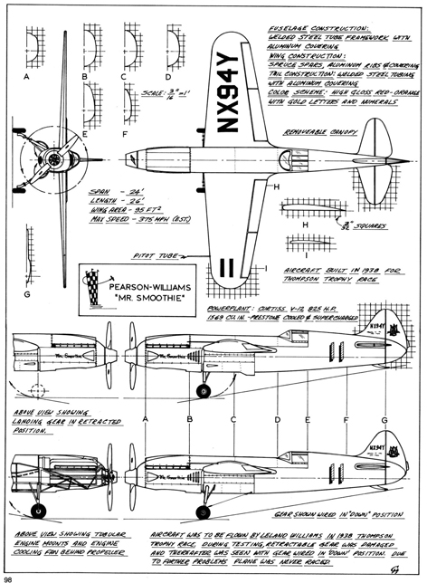

Nikde jsem k tomuhle raceru moc nenašel (dělám to většinou ze zvědavosti).
Akorát podle téhle fotky měla zatahovací podvozek
- Reakce: 43
- Příspěvky: 1261
Re: Mr. Smoothie
Ale Luboš to má správně - píše se to v pravém dolním rohu - zatahovací podvozek byl poškozen, tak byl zafixován jako pevný.
- Příspěvky: 1536
Re: Mr. Smoothie
Aha. Tenhle výkres jsem neměl, proto jsem to netušil.

To bychom ty naše dvacetinky museli stepat z pivních plechovek, a i tak by v tom byl problém - je to pouhopouhý hliník, ale předloha byla z duralu

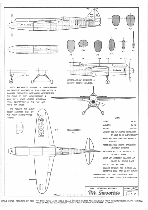

Re: Mr. Smoothie
Přikládám další náhledy, kde je pevný podvozek vidět.
Zdeněk
Zdeněk
- Pearson Williams Mr. Smoothy.jpg (130.51 KiB) Zobrazeno 8790 x
- aircraft described Mr.Smoothie.jpg (209.04 KiB) Zobrazeno 8790 x

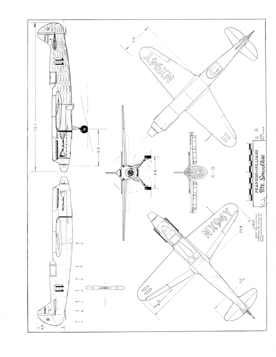

- Příspěvky: 2942
Re: Mr. Smoothie
Děkuji za další podklady, tedy především 3-pohled. Také si dovolím malou poznámku pokud jde o konstrukci letounu: křídlo bylo dřevěné, potažené překližkou, trup měl příhradovou konstrukci svařovanou z tenkostěnných ocelových trubek a na ni aerodynamicky jemnou překližkovou karoserii, která inspirovala i jméno letounu Mr. Smoothie. Podvozek se měl dost složitě zatahovat do trupu a v průběhu závodů došlo k poruše jeho mechanizmu. Ta porucha nebyla spolehlivě odstraněna a tak letoun létal se zablokovaným ve vytažené poloze. Je jasné, že takto překonat rekord nemohl a pak po ustavení rekordu Němci na Bf-109 by již ani se zataženým na jejich výkon nestačil.
Ještě k tomu podvozku : z dostupných fotek i textu lze potvrdit, že podvozek by v různém období r. 1937 - 38 ve třech různých provedeních, to poslední, co jsem objevil pak silně připomíná listovou pružinu podvozků u Cessny....
