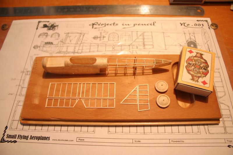

Pokusím se postavit své první pistácio.Všechno je strašně titěrné,nevím jestli to zvládnu,neboť na ty třísky blbě vidím.Je třeba je umístit na správné místo.Ty průřezy jsou už na mne hodně malinké(0,5x0,5 a 1x0,5).Křídlo se pokusím páskovou metodou. :roll:

To je dobrej nápad - DH.6 jako pistacio. Těším se na stavbu v Tém provedení.

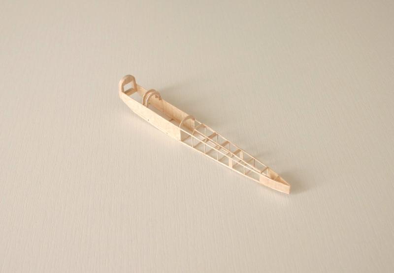

Je to už hodně malé.Měl jsem docela problém trup sestavit.Uvidím,jak to půjde dál.Je to všechno na pinzetu.Váha zatím jednoznačně neregistruje,přeskakuje z 0 na 0,2 a zase zpět.

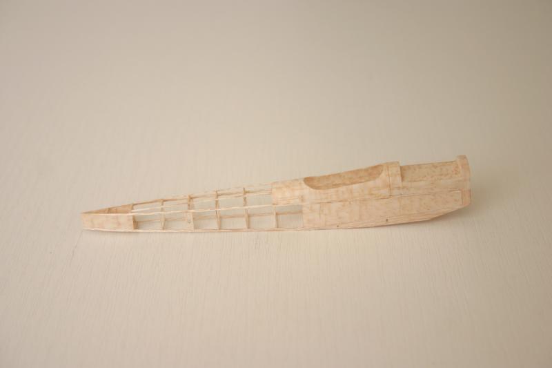

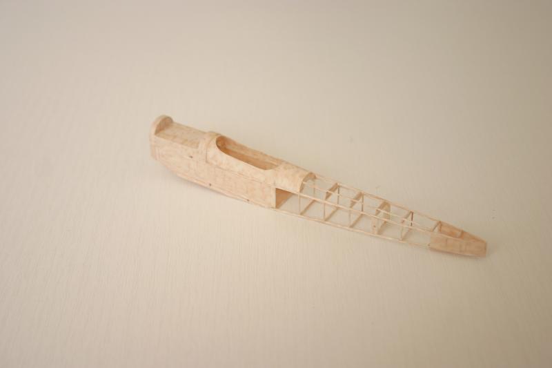

Trup mám potažen a vybroušen.

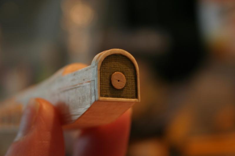

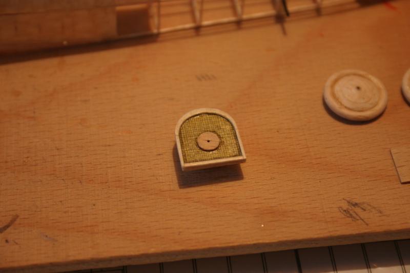

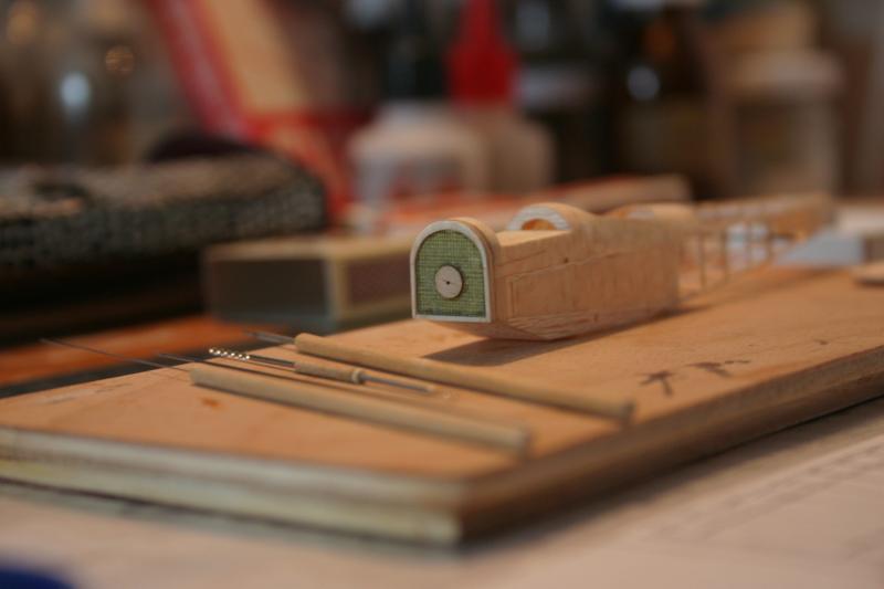

Vyroben chladič s ložiskem na vrtuli.Mám sice nějakou jemnou síťovinku ze starých zatmavlých čajových sítek,ale nakonec jsem chladič znázornil pouze narýsováním trubičkovým perkem na kancelářský papír podbarvený takovou zlatavou fixou.Ona stejně jakoby trochu zezelenala.Někdy se jednodušším postupem dosáhne lepšího výsledku. I když v mém případě asi ne,ale takhle mi to stačí.Pořád mám dilema,jestli lak,balouš,anebo jen obarvený papír.Ono to stříkaný by vypadalo víc jako kit.Ale ta otázka hmotnosti mne tíží.Ale myslím,že s baloušem a nástřikem bych to mohl risknout.Martine ty jsi Albatrose taky dělal baloušem a stříkal viď?A šlo to ne?Musí se prostě opatrně s barvičkama.Hezky hodně naředit a s citem přefouknout.

Re: D.H.6 pistácio(zmenšený plánek oříška od SFA)
Příspěvek od Hugo » 25 úno 2014 16:57
Já jsem albatrosa - pistacio potahoval šestigramem a klasicky to upravoval i s balakrylem. Teď bych to dělal stejně. Ale gumičkový Albatros mne letově neuspokojil, chystám tam dát CO2 G-5. U pistacia DH 6 bych to potahoval stejně. Pokud bys chtěl ušetřit váhu, tak si šestigram připrav stejně, jak to popisuje Tonda Alfery u potahu v článku zde na webu "Stavba dvacetinky z polystyrenu". Co se týká barevné úpravy, tak bych to asi nastříkal. Mám subjektivní dojem, že váha, kterou to nabere stříkáním oproti obarvení tuší, nebo Duhou, není zase tak velká, když člověk stříká lehkou rukou a akrylátama. A pak, plocha, kterou má DH6, unese lecos :-). Ono jde spíš o celkovou koncepci modelu - kit versus retro. M.

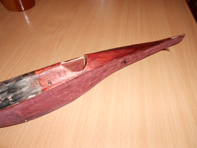

Co zkusit anilinky? Dají dost syté odstíny a na vic pokud hodláš lakovat baloušem tak do něj můžeš klidně přimichat. Dělám tak SVA 5 a dost jsem jim přišel na chuť.
sva 5.jpg (123.49 KiB) Zobrazeno 9825 x
"překližka" neni ještě ve finiš podobě
sva 5 003.jpg (125.66 KiB) Zobrazeno 9825 x
