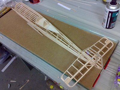

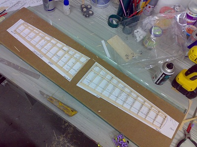

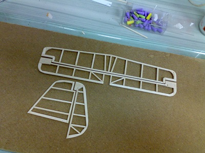

Tak jsem v Pátek začal, myslím že výškovej "fokouš" je prudce letová předloha. Projekt 262 na předělání do letové podoby jsem uzemnil, nechce se mi s ní mlátit o zem, je krásná tak jak je, na poličce, tam jí nic nehrozí
....nějaké zkušenosti s tímto eroplánem, na co si dát pozor?....
- 12052014437.jpg (62.3 KiB) Zobrazeno 7916 x
- 12052014435.jpg (58.24 KiB) Zobrazeno 7916 x
- 09052014434.jpg (65.18 KiB) Zobrazeno 7916 x

Názor starého skeptika: ty prudce letové předlohy často prudce moc nelétají...
Už je asi pozdě, ale doporučil bych oproti plánku na koncích takhle (ne)hlubokých křídel udělat profil s rovnou spodní stranou, nebo jen velmi málo prohnutý. Není to sice úplně v souladu se zde přijímaným úzusem, totiž dvojvypuklý profil u kořene a něco na způsob B-6356b na konci, ale zkus mi věřit.
A nebál bych se při tom rozpětí použít na vyztužení nosníku některý z moderních materiálů.
Ta-152H je jinak hezké éro, jediný Fokouš, kterého jsem ochoten vzít na milost. Obzvlášť pěkný a dobře zdokumentovaný je v kořistním zbarvení z Farnborough, nebo údajně celočervený (základovkový?), na kterého ovšem dokumentace není.( Ale zase by se to dobře hledalo v trávě

No vidíš, a já mám třeba názor opačný - výškový Tank, co jsem viděl a paměť uchovala, zatím snad každému létal dobře či ještě lépe. No a to červené zbarvení, to je fakt docela děs, obzvláště když na tento typ je přehršel opravdu moc pěkných německých kamufláží z konce války, ty se mi líbí ze všech nejvíc (ale to jesamozřejmě subjektivní názor, to líbení se, ta červená je naopak škaredá zcela objekltivně
Pro změnu s tebou musím souhlasit ohledně toho vyztužení nosníku, pokud mě zrak nešálí tak podle fotek je hlavní nosník shora a ne zapuštěný do profilu - to je u tak úzkého křídla jen dobře. Já bych ale určitě dal nosníky dva.
Profiláž je otázka, ale při hloubce na konci kolem pěti centimetrů je to skoro fuk co tam bude, já osobně bych dal něco lehce (ale opravdu jen lehce) klenutého, ale křídla už jsou hotová tak si tu můžeme teoretizovat dle libosti.
No a na co si u tohoto typu dát pozor? Pokud nebude moc těžký, bude mít nějaké to véčko a alespoň trochu rozumnou vrtuli (jako že tam vyjde krásně veliká), tak se není čeho bát.

Proč spojuješ velkou štíhlost a torzní (ne)pevnost? Do jisté míry je to naopak... Spíš má na to vliv výška profilu. Pokud přidáš ještě nosník a další máš zespodu, tak to potáhni klasickým papírem a bude to dobré. Při rychlostech, jakými tyhle modely létají, není třeba se obávat flutteru.
Skříňový nosník bych nedělal, to je zbytečně těžké, nosník do I, tedy stojina mezi pásnicemi je výhodnější. Uhlíková diagonála mezi žebry-opět těžké a zbytečné, balsová diagonální žebra opatrně zabroušená do profilu jsou tady lepší, ale podle mě také zbytečná. Velmi výhodná by tady byla stavba na uhlíkové trubce a dva pomocné tvarovací nosníky na vrchu. Nebo hlavní nosník opáskovaný uhlíkem 0,12 u kořene 1,2 mm, zúžený ke konci na 0,8.
Hlavně bych potažené a vylakované křídlo nechal dostatečně dlouho v šabloně.
Profil už neřeš, ono to poletí. Já mám u těhle rozměrů zkušenost, že klenutý profil na konci nikterak nepozvedne výkony, ale díky své citlivosti poněkud zhorší stabilitu. A určitě je lepší mít takové éro stabilnější. Je to řečeno sice hodně zjednodušeně a humpolácky, prosím, aby mě zdejší experti na aerodynamiku nekamenovali, ale v podstatě je to tak.
Jo a hlavně to nepotáhni plechem

Jestli máš nosník zespodu i shora, tak už nic moc víc pro pevnost v ohybu udělat nemůžeš. Snad vložit mezi ně stojinu, nebo spíš ji vlepit mezi žebry zezadu nebo zepředu na nosníky - udělat "C" profil. Zadní nosník bude stačit shora. Dělat skříňový nosník po 4. žebro je zbytečné, dimenzovat model na havárii nemá smysl, největší namáhání je od potahu který má snahu křídlo ohýbat do lavoru a samozřejmě víc u klenutých než u polosymetrických profilů, tudíž to ohýbání je větší na konci než u kořene takovéhoto křídla s polosymetrem u kořene klenutým profilem na konci. Torzní tuhost vůbec není potřeba řešit, jednak ji u tak štíhlého křídla samotnou kostrou nejsi schopen při rozumné váze docílit, ale především ji víc než dostatečně zajistí vypnutý potah.

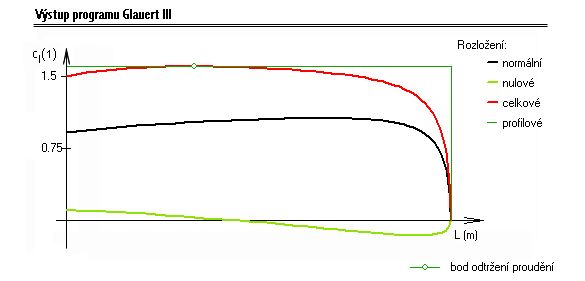

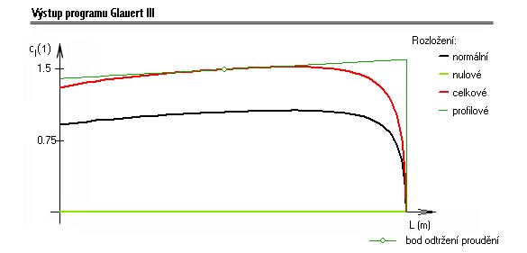

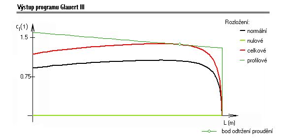

něco málo z aerodynamiky tu
http://lu.fme.vutbr.cz/ucebnice/opory/aerodynamics.php
cílem aerodynamického a geometrického kroucení je jak již bylo řečeno posunutí oblasti odtržení proudu směrem k trupu mimo oblast křidélek(u "velkých" letadel z důvodu ovladatelnosti na rychlostech blízkých pádové rychlosti)
geometrické kroucení- na konci křídla je úhel nastavení profilu menší než v jeho kořeni -> kritický úhel náběhu koncového profilu je dosažen později (při vyšším úhlu náběhu křídla) než kritický úhel náběhu kořenového profilu
aerodynamické kroucení- v kořeni křídla a na jeho konci jsou použity profily s různým maximálním součinitelem vztlaku a s různým kritickým úhlem náběhu a úhlem náběhu při nulovém vztlaku
na obrázcích níže je rozložení součinitele vztlaku po rozpětí křídla-lichoběžníkový půdorys

- na konci křídla je použitý profil s vyšším úhlem náběhu při nulovém vztlaku a vyšším kritickým úhlem náběhu
- rozlozeniglauert3.jpg (17.67 KiB) Zobrazeno 7408 x
- na konci křídla je použitý profil s nižším součinitelem vztlaku
- rozlozeniglauert2.jpg (17.45 KiB) Zobrazeno 7408 x
- na konci křídla je použitý profil s vyšším součinitelem vztlaku než v kořeni kterého dosahuje profil v kořeni bod odtržení se posouvá směrem k trupu
- rozlozeniglauert.jpg (17.11 KiB) Zobrazeno 7408 x
