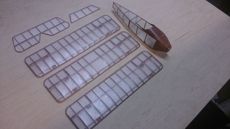

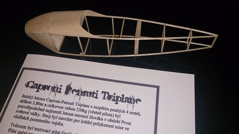

Jelikož se blíží Pelhřimov a já žádneho špunta nemám, rozhodl jsem se během večera přerušit výrobu Quadruplana a začal s malinkým pistáciem :P
...kdyžtak do toho nacpu kondík :-)

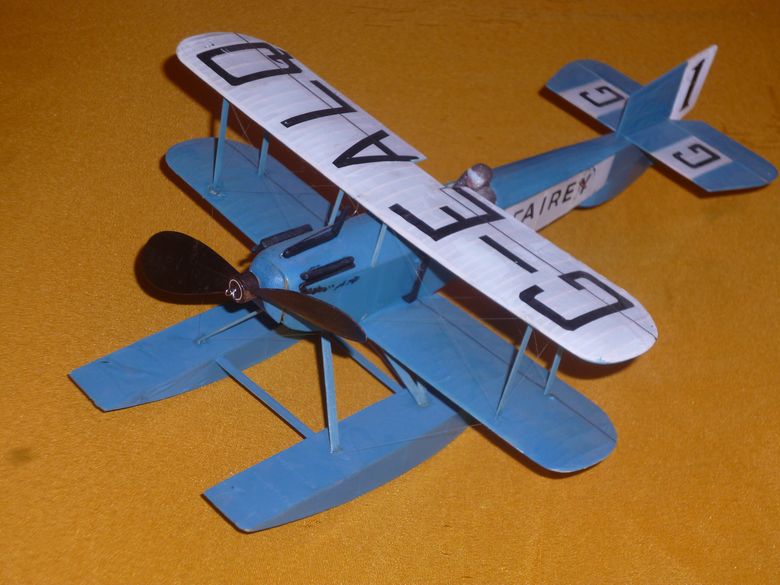

Když již jsme u těch monster Pistácií, tak se musím přiznat, že jednou před Interscale v Maastrichtu jsem to trochu přehnal a postavil na tu dobu perfektní monstrum : plovákový FAIREY ze Schneiderova poháru. Éro má autentický počet žeber, je potažené křehkým kondenzátorákem a je stříkané. Velké pnutí kondenzátoráku a křídla zhotovená páskovou metodou, možná i díky pnutí výztuh však naskočila vo menšího V, než u skutečného letounu. Zdá se, že u plovákovce to nevadí. Horší byla příliš vysoká váha a plováky limitovaný průměr vrtule, takže nejlepší llety v soutěži byly jen těsně pod 30s.Nicméně tento typ je jistě velmi vhodný pro soutěže dvacetinek, kde problém s průměrem vrtule odpadá a váhové relace vyjdou příznivěji. Model dlouho ležel v bedně, nyní moje známá by ráda měla doma jednu minimaketu, takže toto bude konečně užitečně využiti, k tomu přibalím Liliputa pro jejího malého vnuka, aby snad on sám nezkoušel létat s titěrným plovákovcem...

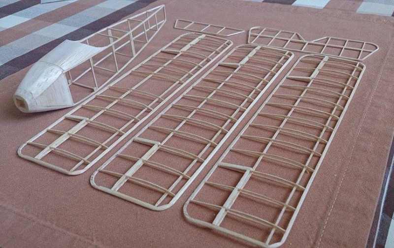

Příspěvek od Vladimír Alfery » 29 kvě 2014 23:50
Dušane něco na tom bude... :roll:

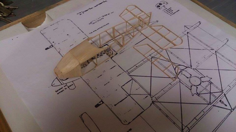

...váha 1,05g

Re: Caproni Pensuti Triplane 1:20/pistácio
Příspěvek od Vladimír Alfery » 06 čer 2014 15:09
2.95g

Příspěvek od jirka64 » 06 čer 2014 20:24
Zdar!Pěkné to je,křidýlka budou asi dělená že jo?Taky je u SE5ky dělám dělená,aby se do toho dalo víc hrabat.Nějak se nemůžu hnout z místa,pořád nemám křídla hotová.Chybí mi pořád ty horní pásničky žebírek.

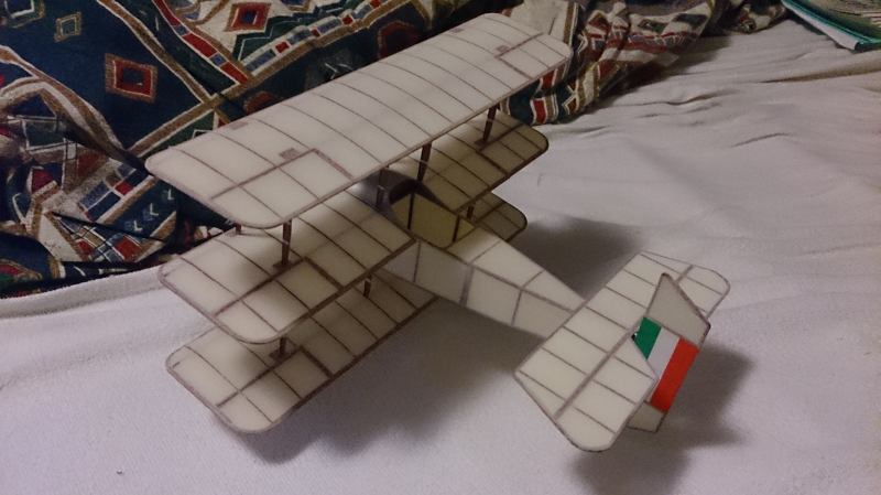

Příspěvek od Vladimír Alfery » 14 čer 2014 23:27

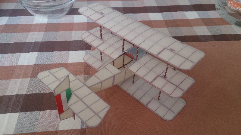

kostra podbarvená náskřikem mořidla..váha 4,9 po potažení
Jemný nástřik slonovinou + stříbrná +trikolóra obtisk > 5,3+-g

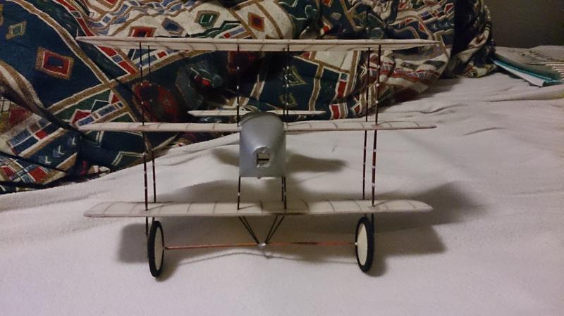

Příspěvek od Vladimír Alfery » 15 čer 2014 16:59

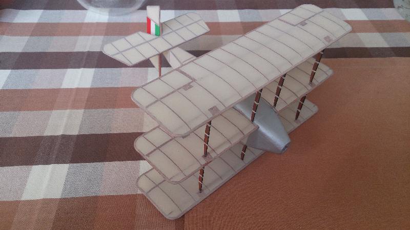

Příspěvek od Vladimír Alfery » 15 čer 2014 23:15

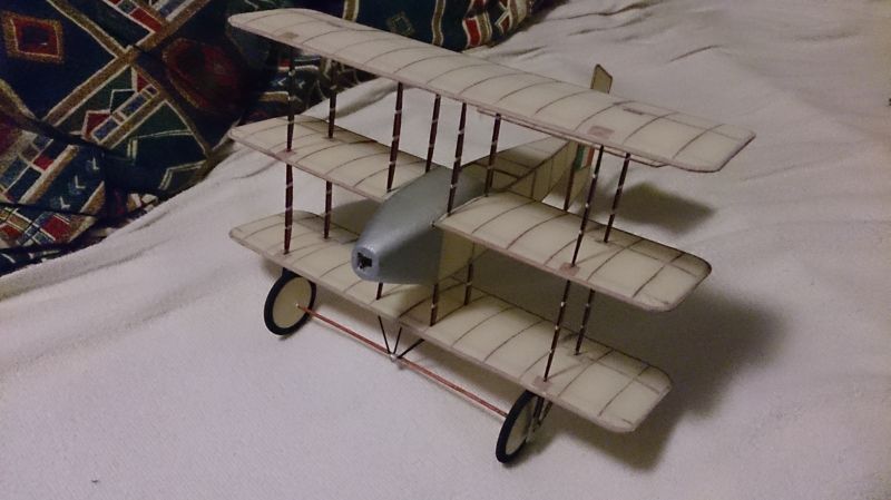

Maketové vzepětí, 7.3g a základ hotov ... :-)

Příspěvek od Tazi » 16 čer 2014 20:42
Krasavec!!!! Vláďo, Ty prostě normální letadýlka stavět nebudeš, že? Já vím to je nuda... :lol: Pěkné. T.
Příspěvek od Jiří Doležel » 16 čer 2014 21:50
Je vidět, že jsi nepadl daleko od stromu ;) Vypadá to kouzelně, už s tím lítáš doma kolem lustru? A máš u té 70 mm vrtulky i volnoběh? :) Jsem moc zvědav, jak se ti to podaří zalítat, ale řekl bych, že budu čučet :geek: Super!
