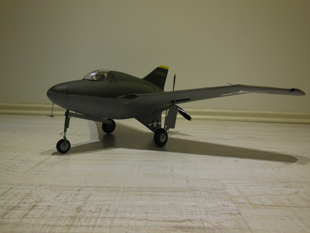

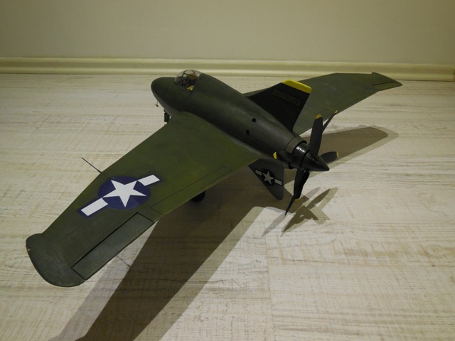

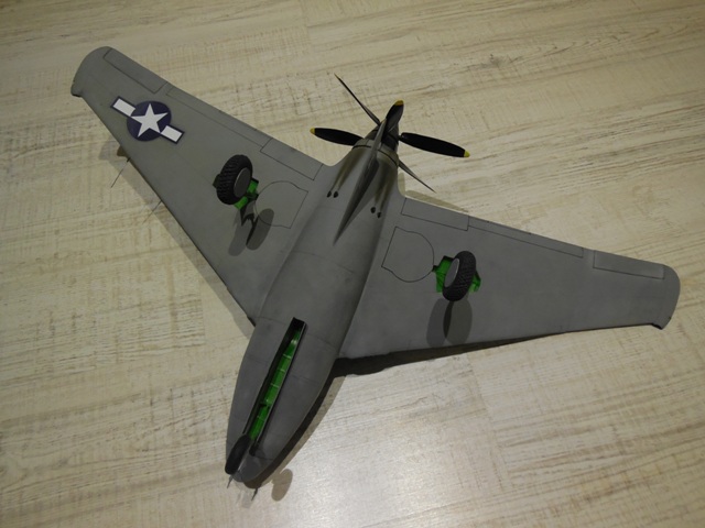

Další model ze série šílených předloh ještě šílenějšího modeláře ;) Křídla s vnitřní balsovou konstukcí potažená 1 mm XPS (obroušený Selitac) - byl to pokus, doporučuji s vnitřní balsovou konstrukcí neexperimentovat - vylezou žebra, váha 650 mm křídla 14 gramů, polystyrenový trup z venku řezán odlamovacím nožem, vnitřek řezaný odporovým drátem, broušeno, potaženo Plyspanem. Nenatíral jsem Metylanem model, ale jen vždy slabou vrstvičkou Plyspan z rubové strany, tan pak přiložil na model, stříknul lesklou stranu mlhou a štetcem přihladil k modelu. Váhový rozdíl před a po potažení je 2,4 gramu! Ano, neupsal jsem se, vážil jsem to několikrát, až jsem měl pocit, že Metylan "sežral" část hmotnosti papíru.

Už cestou z Trnávky jsme se s Pavlem hecovali, u kterého vyššího porostu zastavíme a zkusíme to naučit létat - velkou inspirací mi byl Martin Huk, který s Tondovou pomocí naučil během pár minut neskutečně dobře létat Martinovo Tucano :shock: Bohužel jsme na nic nenarazili. Včera navečer jsem zkoušel model klouznout do vyšší trávy, kluz se zdál celkem dobrý, ale po natočení pár obrátek model nevěděl kam letět.
Stejná situace se opakovala i dnes, kdy jsme se sešli s Pavlem Stráníkem v Řečkovicích na louce. Po pár zásazích v podobě odstranění hlavice (malý háček předního závěsu, ze kterého natočený svazek klouzal) a nahrazení závěsu dvěma párátky zajištěnými špendlíky :) , vytržení podvozkových noh a uštípnutí příďáku štípačkama (na to mne upozorňovat už Tonda v Trnávce, že s podvozkem to asi moc nepůjde) dovážení a vypodložením motoru o 0,5 mm se situace o něco zlepšila. Nejspíš ještě uposlechnu Pavlova doporučení a další zalétání proběhne s o něco větší vrtulí s širším listem a smyčkou gumy navíc pro let v o něco větší výšce...
