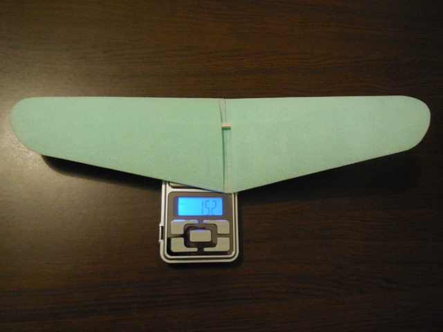

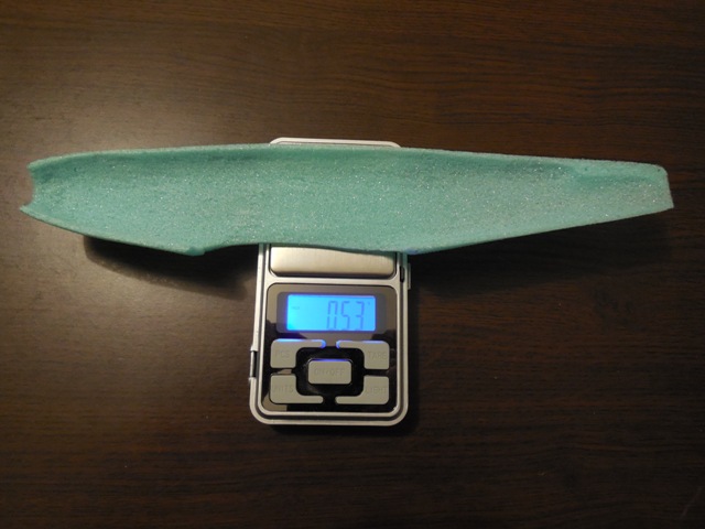

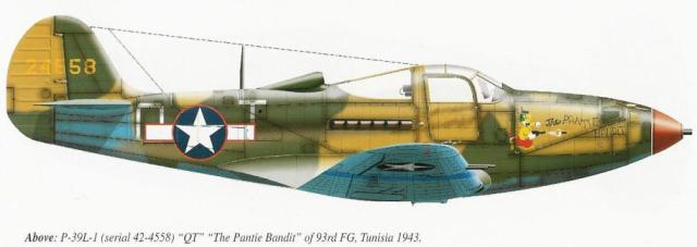

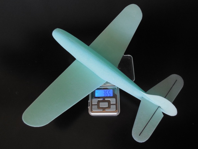

Dlouho jsem přemýšlel co do blížícího se Pelhřimova, ale když jsem objevil tuniskou kamufláž tohoto letounu, nemohl jsem jinak.. Je to můj první oříšek a nemám absolutně představu, kolik by měly vážit jednotlivé části modelu, takže se snažím maximálně s váhou šetřit. Třeba mi někteří zkušení oříškáři napoví. Stavba mi připomíná dětství, kdy jsem jako snad každý lepil plastikáče.
Trup je nahrubo ořezán tenkým odlamovacím nožem a následně dobroušen za pomocí venkovních papírových šablon, vnitřek je dlabán za pomocí ohnutého asi 2 mm širokého plátku z rozebrané holící hlavice, připevněného k silnější propisce - dlabání a následné dobroušení je otázka 20 minut na jednu polovinu trupu, tedy vše bez odporové pily - tímto způsobem se chystám stavět i budoucí dvacky: šetří to dost lepidla na jednotlivé segmenty při rozumném zachování tvarové podobnosti.
Horní a spodní potah křídla je broušen z 2,2 mm silné XPS desky na tloušťku asi 0,5 mm, mezi poloviny je vložen nosník z 3 mm Depronu, uprostřed vyztuženo 0,8 mm lehkou balsovou spojkou, která drží potřebné vzepětí.

Jirko, vypadá to moc dobře. Jen tu příď bych asi nechal méně odlehčenou, Ta váha křídla je kouzelná a trupu ještě lepší.

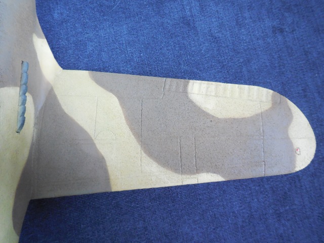

Co se týká povrchové úpravy, která co nevidět přijde na řadu, tak k různým možnostem, které jsou tu na fóru zmiňovány a dopodrobna vysvětleny, přidávám tu, kterou používá na polystyrenové ořechy Richard Crossley - a vychází mu velmi lehká a pěkná: přebroušený model nastříká matnou světlešedou humbrolkou, vybrousí smirkem 1200 (nepoužitým, často měnit) - pak stříká kamufláž.

Moc děkuji Roberte, obávám se, že povrchovka u tohoto oříšku bude skutečný oříšek. Ač tento způsob neznám, rád jej vyzkouším!

Ocasky hotovy, váha pomalu roste..

Hloupá otázka Surfacer tenhle polystyrén leptá nebo??

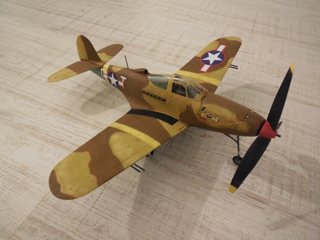

Pomalu dokončuji svého první ořecha..

Ty jo, Juro, to je dost dobrý! Jak jsi na tom s váhou? M.

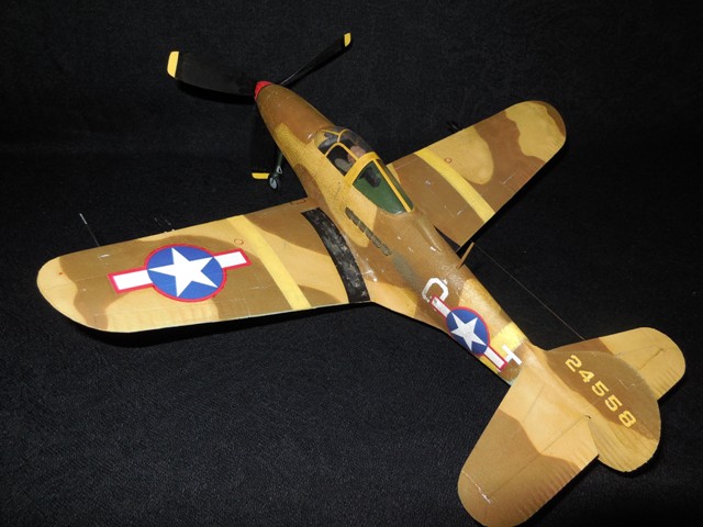

Martine díky, na fotkách to bohužel vypadá líp než v reálu - vybral jsem si špatný typ polystyrenu :? S váhou jsem na tom dobře, paní doktorka říkala, že BMI mám ideální (zatím) :) Kobra váží 9,73 gramů, po první verzi nástřiku jsem si našel lepší podklady pro kamufláž, takže ze zeleno-pískové se stalo tohle..

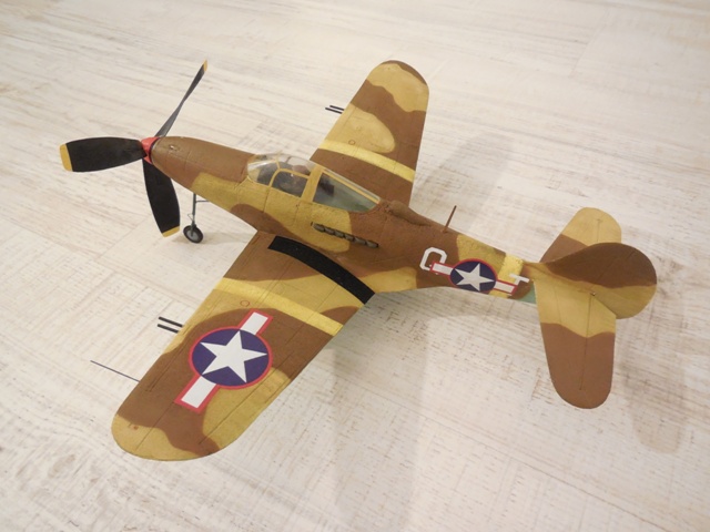

Očouzení výfuků, menší provozní odřeninky a pošlapané křídlo pod kabinou = Bandit je hotov a připraven k sobotnímu záletu. Se stavbou mi zcela výjimečně pomáhala i drahá polovička: věnováním kadeře na imitaci antény :lol:
