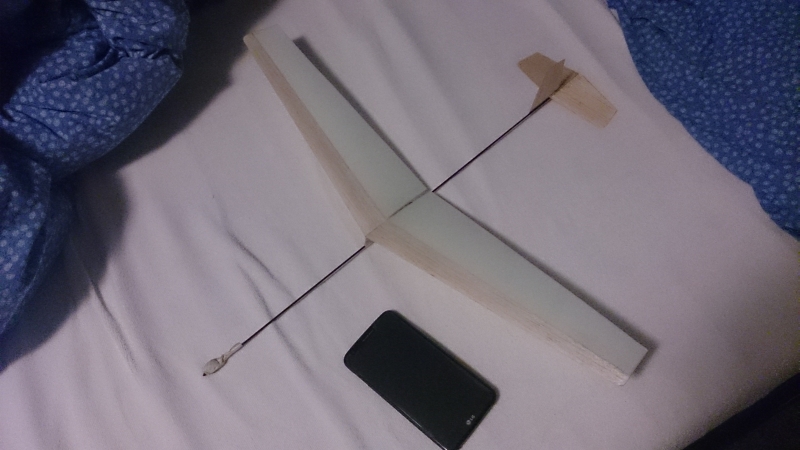

Pokud moderátor dovolí, použil bych toto vlákno pro prezentaci F1N házedel a větroňů pro Pelhřimov

Vláďo, to vypadá spíš jako házedlo na MS, než na Pelhřimov
To bude za tři týdny vyhozených ramen..
P.S. Ty se svými modely i spíš?

Dobře, ty, Vládíku!
Dušan, Michal a spol. se asi začnou bát konkurence

Ten trup,to je jen uhlíková kulatina,nebo něco složitějšího? Už jsi s tím lítal,jak to vyhodíš vysoko?

Juro moc dobře víš, že v UH spí letadla a já v Brně
výkonů bych se zatím nebál
Vlastíku, první pokus je kulatina a hodit to jde tak 8 metrů+ , zatím problém s přechodem do kluzu (když se, ale povedlo tak mazec)...zkoušel jsem to včera jenom chvilku ... pak jsem už musel vyrazit do Brna
Bude druhá verze
Každopádně postavte taky,je to větší sranda než jsem si myslel

Dušane,dotaz na tebe.
Jak se lítají halová házedla? Součet deseti startů,nebo se počítají jen nejlepší lety.

Létáme dle pravidel F1N, viz:
http://www.svazmodelaru.cz/odbornosti/k ... _F1_11.pdf, od str.34
Pro toho, komu se nechce hledat, létá se 9 startů, počítají se 3 nejlepší. Při rovnosti součtu se berou v úvahu další v pořadí.
Mimochodem letos v červnu jsme se dostali do situace, kdy jsme se museli rozlétávat, protože další čtyři starty jsme měli stejné. Výsledek rozlétávání byl poněkud tristní, oba jsme zaletěli jedny z nejhorších letů

To jste měli čtyři lety shodné na desetinu sekundy? To je snad víc nepravděpodobný jak vyhrát první cenu ve sportce.

My to zaokroulovali na celé sekundy. Což byla asi chyba.
Příště budeme zapisovat desetiny.

Aha,a já myslel podle pravidel na která odkazuješ.
Čas se měří do zastavení modelu na podlaze budovy, a zaokrouhluje se na nejbližší nižší desetinu sekundy.

Hmm, tak toho jsem si v pravidlech nevšiml. Žil jsem ve vleku národních pravidel (ale i ty už se možná změnily).
Každopádně teď už to budeme měřit správně a tím pádem asi problémy nebudou.
