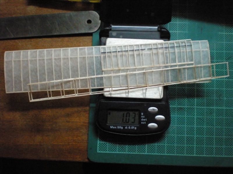

Příspěvek od Hugo » 07 kvě 2010 13:00
Zdravím všechny :-)
Když jsem na Berounské runwayi viděl Voisina Canarda Hydro Davida Paskeviče v ořechu, tak jsem si řekl, že tohle musim postavit jako pistacio. Před týdnem jsem začal stavbu, tady je pár fotek ze stavby. Pravidelně budu informovat o průběhu.

Příspěvek od Gregovský » 07 kvě 2010 20:09
Tak ted už aby ho ještě udělal někdo ve dvacítce :lol: ,každopádně ten Davida chodí opravdu nádherně v uzkém kruhu,tak jsem zvědav na tvé pistácio. Ta váha je super!Tvrdá balsa a šestigram,smrtelná kombinace ;)

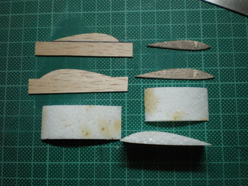

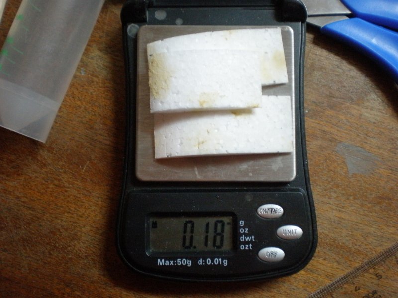

Re: Voisin Canard Hydro - pistachio

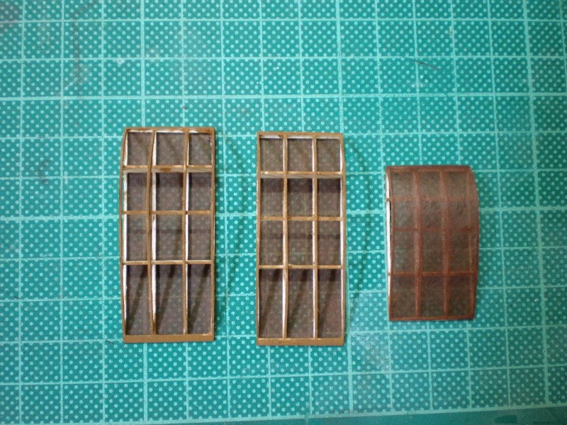

Příspěvek od Hugo » 10 kvě 2010 20:30
Horní křídlo čeká na potah. PLováky vyřezány experimentálně z pěnového polystyrenu. Zkoušel jsem i růžový polystyren, který vycházel hezčí - žádné díry,lépe drží tvar, ale taky 2x tak těžší. M.

Příspěvek od Gregovský » 10 kvě 2010 20:44
Hugo polystyrén na tudle nádheru :evil: ,čekal bych 0,3 potaženou třígramákem.
Reakce: 44
Příspěvky: 1262
Příspěvek od Pavel Stráník » 10 kvě 2010 20:48
Jasně Radku, máš pravdu, ten polystyrén je fakt hnusný. Snad si to Martin ještě rozmyslí a zvolí nějaký přírodní materiál :roll:
Příspěvek od Hugo » 10 kvě 2010 20:59
Chlapi, máte pravdu, je to hnusný, tak jsem to potáhl kondenzákem a stříknul. Ale stejně, po okrajích to dělá vrásky, měl jsem udělat náběhy a odtokovku z balzy.
Ještě zkusím u 0,3b. Experimentovat se musí :-), M.
Příspěvek od discobolos » 11 kvě 2010 09:35
Balsa sice bude hezčí, ale zase zranitelnější, než polystyren. I když při těch 3g to možná bude jedno. ;)
Příspěvek od lekvar » 11 kvě 2010 19:13
Nevyhadzuj ich Martin, budeš mať aspoň "rezervu na dojazd" keď sa pri zalietavaní zničia tie nové balzové ktoré plánuješ práve vyrobiť...a zaujíma ma hlavne aký bude váhový rozdiel medzi novými a starými plavákmi...

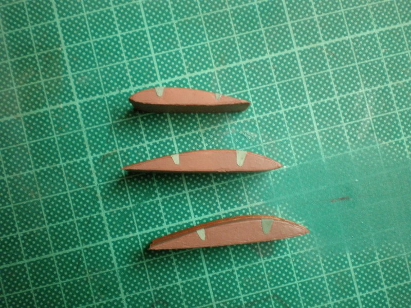

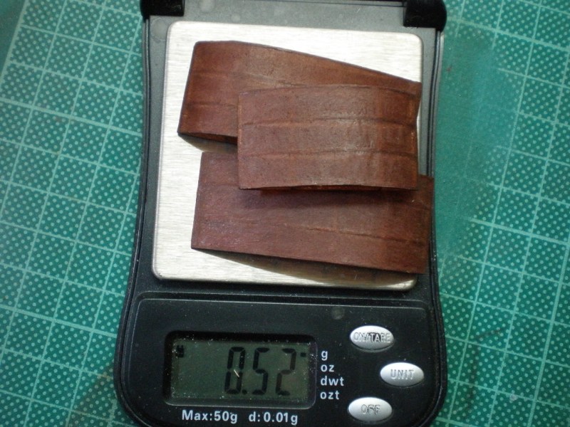

Příspěvek od Hugo » 12 kvě 2010 22:00
Tak tady jsou nové plováky. Váha je samozřejmě těžší - o 0,1g oproti starým - polystyrenovým. Potah je Kashmirem 8,7g, stříkaným hnědou tuší. M.
