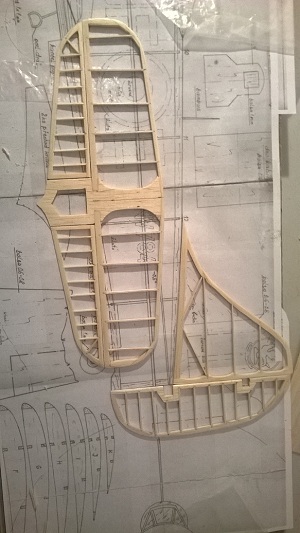

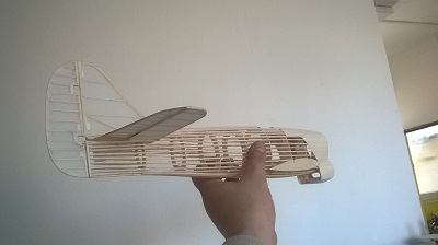

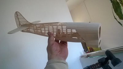

ahoj, aktuálně pracuju na tomhle, je to trošku větší, snažím se šetřit každej gram, původně jej pan Raška namaloval na sifoňáka, ale já doufám že bude fungovat na gumu. Myslím že od pana Rašky patří Tempest k těm tvarově povedenějším strojům, tak uvidíme. Dvě otázky kolegové, je nějaká vychytávka na broušení podélníků? Nebo je prostě potřeba být maximálně přesní při stavbě a velmi opatrní při broušení...a druhá otázka, je lepší slepit ocasky s trupem ted´, potom potahovat, nebo prostě potáhnout trup a potom vyřezat potah a sestykovat ocas....zajímalo by mě jak to kdo děláte, dík,

Intenzivním broušením podélníků kulatého trupu se toho moc spravit nedá, zato se toho většinou dost pokazí. Ony se totiž potvory jedny mezi přepážkami pod tlakem smirku prohnou, takže je obrousíš jen v místě přepážek a při podélném pohledu jsou pak pěkně zvlněné - oprava je jen je strhat a udělat znovu a lépe. Takže je třeba od začátku pracovat co nejpečlivěji, obrušovat přepážky a podkládat pod podélníky při jejich lepení aby jejich linie byla pěkně plynulá. Broušení pak jen velmi zlehka a mně se osvědčil víc volný kus smirku v ruce než brusný hranol - není s ním cit.
Ocasní plochy zásadně potahuji a lakuji samostatně před kompletací, pak se dají v případě potřeby přežehlit nebo založit do knihy pro vyrovnání. Kompletuji až s potaženým a vylakovaným trupem.
Tempest je krásný a ten tvůj vypadá moc pěkně.

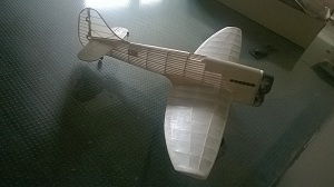

...zdravím Vás....zatím jsem s Tempístkem v této fázi, bude SA-M "taxík" Jima Shedanna od 486th NZ Kiwi sq. zatím jsem na 40g, bez podvozku teda....uvidím jak se podaří nástřik....a hlavně mě čeká vrtule, s té mám vždycky strach, asi na zálet a lítání použiju plastovou od Igry a 4list nechám na statiku....uvidíme
