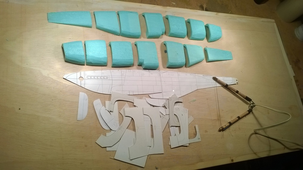

První zkušenost: je to jako výroba skutečného letounu - je třeba zhotovit tisíc přípravků a speciálních nástrojů, vlastní vydobytí tvaru z bloku polystyrenu je pak už celkem rychlé. Takže příště by to chtělo předlohu co má co nejvíc opakujících se stejných částí, aby se ten čas strávený přípravnými pracemi vyplatil

Jak už jsem kdysi kdesi napsal, naváben Tondovými, Jirkovými a Martinovými polystyreňáky jsem se do toho pustil taky. Moje nechuť k tomuto materiálu je celkem známá, takže si dovedete představit že mi to jde jen velmi ztuha.

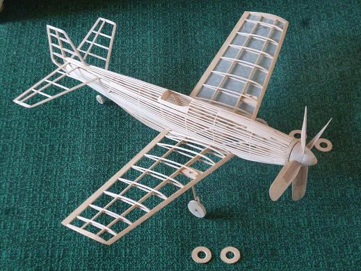

No, je to hezky názorné. Výsledek asi bude vypadat velmi plechově. Ovšem prach z broušeného polystyrenu, který se lepí na vše svým elektrostatickým nábojem se mi protiví natolik, že dávám přednost klasické konstrukci. Ale uznávám, že u plechových ér bude povrch polystyrenových dvacetinek realističtější. Takže zde je sisterś ship :

Tak tady je rozpracovaná klasika :

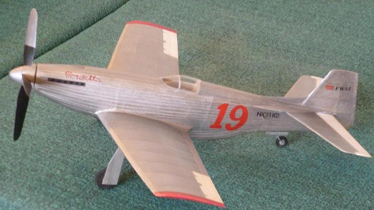

Re: P-51R Vendetta aneb moje první dvacetinka z polystyrenu
Moje dvacetinka P-51R Vendeta je hotová, prázdná váha je zatím 34g , možná že ji ještě budu muset trošku dovážit v předu.
- Příspěvky: 2942
Tak zde je fotka :
- P51r z boku.JPG (64.6 KiB) Zobrazeno 7484 x

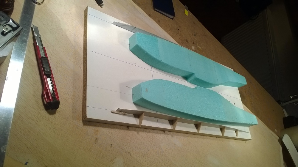

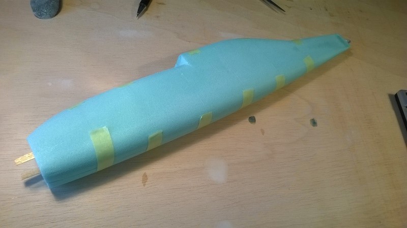

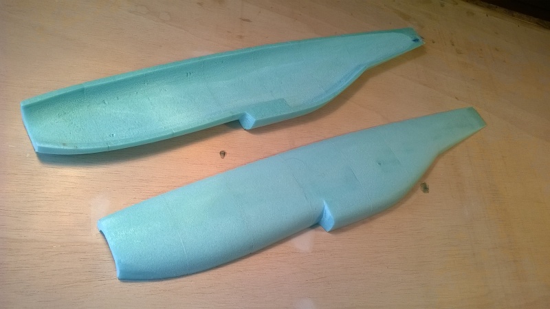

Tak po čase zase trochu pokrok:
Slepené a zvnějšku i zevnitř vybroušené poloviny trupu. Segmenty jsem lepil LA-tmelem, snažil jsem se aby se co možná nedostal na povrch, ale všechna snaha marná - ve spojích vylézá a vzhledem ke gumoidní konzistenci se moc brousit nedá - moje chyba, teprve teď jsem si přečetl že lepit se má Perfectem G Zevnitř trup vyztužen balzovými osovými pásky a poloviny trupu slepeny, tentokrát jsem použil Perfect G Marnost nad marnost, Perfect G je stejně gumoidní jako LA-tmel, snad ještě horší o to, že ho spárami na povrch vylezlo mnohem víc - brousit se tedy taky moc nedá. Snaha o přetmelení některých spár taky nedopadla moc dobře, šlehaný tmel odolává broušení víc než okolní polystyren.

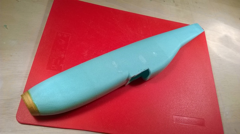

Hlavici jsem udělal jinak než má Tonda, je to klasický kus balzy. Po přilepení a obroušní jsem čumák strčil přes noc do vody, balza nabobtnala, nechal jsem ji vyschnout a obrousil jsem ji. To jsem opakoval dvakrát. Nakonec jsem balzovou hlavici přetřel dvěma vrstvami šelaku a doufám že to bude OK, že to zpod potahu nebude mít tendenci vylézat. No a váha - 12g (nic moc)

Aniž bych chtěl jakkoliv kritizovat Pavlovo úsilí (naopak ho za snahu chválím), připojuji několik poznámek k zamyšlení pro další stavitele:
- přepážkových šablon na trup je zbytečně mnoho, stačila by jich zhruba polovina. Rychlost samotné stavby trupu i dosažitelná přesnost by byla skoro stejná, pracnost výroby přepážek poloviční. Prostě ta filozofie stavby je trochu jiná než u balsy, taková spíš "umělecká" - nenapadá mne, jak to popsat jinak... Spodní vstup nemá smysl dělat současně s celým trupem. Celkově rychlejší je udělat trup "hladký" a chladič vyrobit samostatně. Navíc se jednodušeji dělá i prostor mezi trupem a vstupem.
- nutnost lepení jen na vnitřní straně slepovaných částí jsem v návodu u P-40 uvedl explicitně několikrát. Jakmile se dostane lepidlo (jakékoliv) na povrch, je při broušení zle. Navíc není potřeba lepit po celé kontaktní ploše - stačí bodově. Pevnost dá trupu především potah.
- ten balsový čumák bude po potažení vidět. Problém není v tom, že by balsa nabobtnala, ale v tom, že potahový papír při vysychání (napínání) mírně stlačí měkčí polystyren. Jen trochu, ale stačí to na to, aby to bylo vidět. I když dělám překližkovou přepážku, je trochu "utopená" pod polystyrenem. Jinak je vidět taky.
Znovu opakuji - je to můj pohled a netvrdím, že je jediný správný...

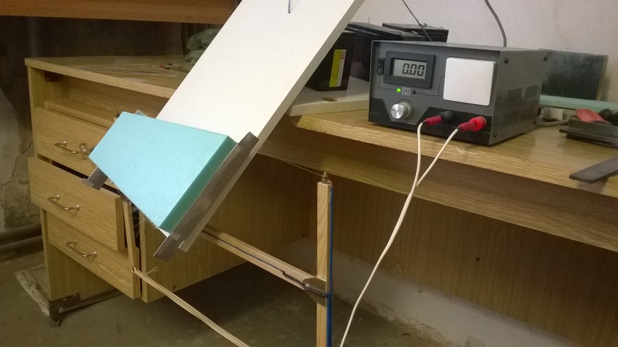

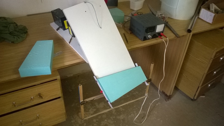

Ono toto vlákno asi nejspíš bude něco jako Stopařův průvodce po galaxii kombinovaný s povídkami o Neználkovi. Ale což, budu i nadále kráčet ve stopách Švéda Strindberga při zkoumání slepých uliček, já nebudu foukat do vody tabákový kouř ale budu se snažit opracovati kusy polystyrenu do tvaru letadla - no a Tonda jistě na mém příkladě bude demonstrovat, že takto, přátelé, opravdu ne.

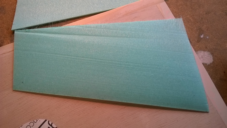

I rozhodl jsem se pustit se do křídel vyřezáním horních a dolních plátů. První zjištění budiž, že vyřezáním tažením pily rukou podél šablon tak, aby se jich všude odporový drát dotýkal a přitom byl pohyb drátu plynulý bez škubání, to nedovedu. Pokud to Tonda takhle fakt řeže, má můj neskonalý obdiv. Pokusů jsem proved několik, ale nejlepší výsledky vypadaly asi takto: To mě pramálo uspokojilo, tak jsem se rozhodl že za sebe nechám pracovat přírodní síly a zhotovil jsem v celkem velmi krátkém čase takovýto přípravek: Výsledky byly již o poznání lepší, ale papírové šablony se mi vůbec neosvědčily, když se drát trochu zadrhne (a to jsem se snažil aby byla jejich hrana po které odporový drát klouže co nejhladší), vypálí v nich zub a šablona je nepoužitelná. Tak jsem vyrobil šablony z 0,8mm tl. hliníkového plechu a to je skutečně to pravé. Teprve s takovými šablonami a s tímhle přípravkem jsem byl schopen vyříznout požadované polotovary pro křídla.
