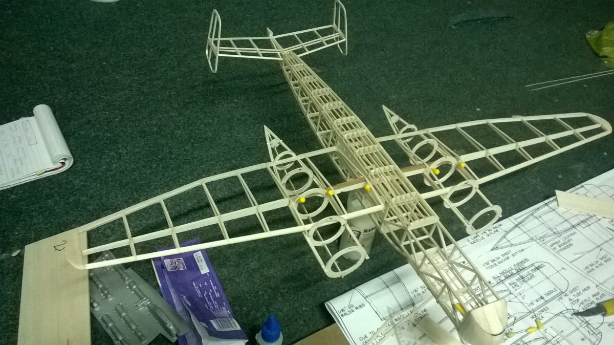

Zdravím kolegové, začal sem klížit prvního volnýho dvoumotoráka, dlouho sem to plánoval a chtěl sem rozkreslit Fw-189.....ale chvilku na Outerzone a potom print bylo rychlejší. nevím co je to za "školu" ta konstrukce křídla, trojůhelníkovej profil křídla s málo žebrama a dva 08x08 v první třetině hloubky profilu jako turbulátory pod potahem, je to rychlý na stavbu, vypadá to divně, ale lítá to? Než začnu potahovat je ještě chvilec času, tak budu průběžně dodávat fotky a mít otázky...možná něco ve smyslu, "vrtule musí být asi ůplně stejný, že?"

O ten profil strach mít nemusíš, bude fungovat úplně normálně, dokonce bych řekl že i dobře. Jinak Uhu je super volba, jen doufám že když už jsi se do toho pustil, že sis ten plánek nazvětšoval na měřítko 1:20, aby to nebylo jak s Hellcatem
. A ty vrtule - co myslíš tím "úplně stejný"? Jako stejný ano, ale každá jiná, jedna pravo a druhá levotočivá. No a která na které straně, to je otázka názoru a jistě ti každý sdělí vlastní představu jak to má být

Tady se měřítko neřeší, Martine. Já si jen dovolil povzdechnout, že by byla (a ona je) škoda kdyby model nebyl dvacetinka. Ono to totiž nevychází tak tragicky jak se obvykle zastánci volného měřítka tváří: jako čistá dvacetinka je rozpětí 92,5cm, to je opravdu celkem dost. Ovšem při povolené toleranci 10% to pak je už jen 83,3cm. Jako čtyřiadvacetinka vychází rozpětí 77cm, čili oproti modelu vyhovujícímu pravidlům dvacetinek je menší jen o 6,3 cm! To fakt jako pádný argument pro volné měřítko, v tomto případě, nejsem schopen schroupnout. Obzvláště pokud si Radek stáhl výkres z netu a vytiskl si ho - vytisknout to v takto nepatrně větším měřítku (1,0811x) opravdu není žádný technický problém.Hugo píše:... Jen mi prijde skoda,ze tady lidi vic resi meritko,misto aby obdivovali jaka nadherna maketa se tady rodi.

Ahoj, Radku! Krásně to stavíš.
Tímto způsobem staví křídlo i Chris Starleaf
http://www.ffscale.co.uk/star.htm
Kdysi jsem s ním komunikoval na téma funkčnosti tohoto profilu. Hlavním argumentem je hezčí vzhled křídla u dopravních a jiných moderních typů letadel. Vícemotoráky Chrise Starleafa patří k nejlépe létajícím volným venkovním maketám:

Krásná předloha i pro mě, taktéž mám vytištěno, jen mě na tomto letounu zatím pár věcí odradilo.
Krásná stavba, křídlo v pohodě, podívej jak jim to lítá,i když tam jsou ještě jiné faktory
Souhlasné vrtule nevadí a bude to fungovat, já sám bych se dnes už snažil o protiběžné, se smyslem točení od trupu, mohlo by se lépe seřizovat.
