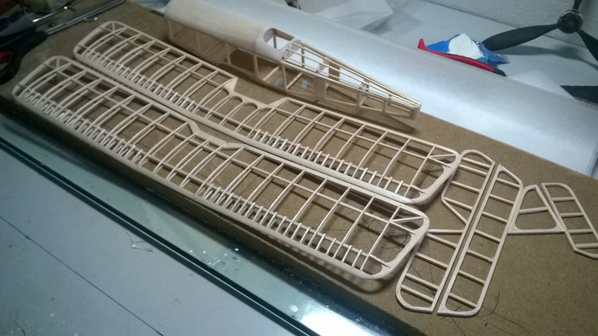

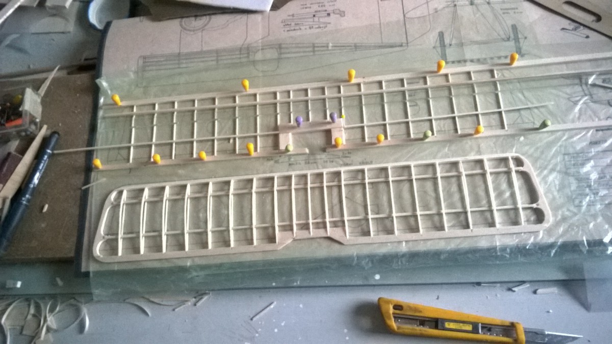

...pustil sem se do prvoválečníka, (tajně doufám že zbrojím na Openscale, ale ještě neletěl) už je v kupě, zatím bez drátů, výfuků a kanónů váží 24 gramů, jaká je optimální váha pro dvouplocha při rozpětí 405mm? ...myslím tím, kdy je čas začít šetřit váhu (...tuším že ten je vždycky

Zdravím vás přátelé,
) a kdy už je váha kritická, že hrozí nelétání, když tak jen velmi obtížné....použil jsem hodně zbroušenou IGRU 150mm vrtuli a jsem v těžišti, takže už snad nebude nutné dovažovat, zadní ůchyt svazku jsem taky posunul dopředu, tak aby nehýbal moc s těžištěm...

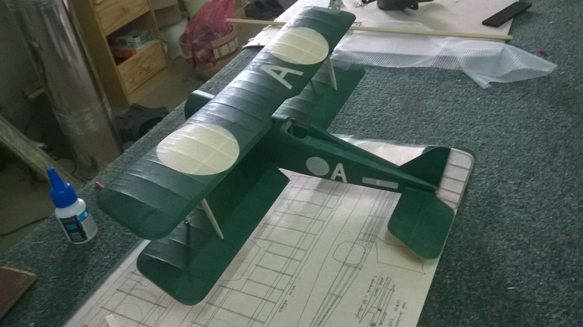

To je krásný, tohle éro si chci postavit už od vydání Tondova plánku. Tuším 1980
Jen poznámka k té barvě, pokud tedy nezkresluje fotka. Asi by měla být víc hnědá, než zelená. Třeba diskuze tady: http://www.britmodeller.com/forums/inde ... pc11-help/

To záleží na tom, jaké má člověk podklady. Všude jsou ty barvy jiné. Když jsme byli se synem a Hubertem Pernicou v Hendonu, tak jsme schválně obcházeli ta éra z W.W.I. hezky dokola a koukali na ty barvy. Výsledkem byl poznatek, že ty barvy vypadají z každého úhlu jinak, moc záleží na úhlu nasvícení. Mně se zdály tmavší, tedy skoro černé s odstínem hnědé, nebo zelené, případně hnědozelené, podle toho, jak z které strany....

Určitě bych nebral barvu na modelu podle toho, z jakého úhlu a pod jakým světlem se na ni díváme. PC-10 i PC-12 jsou uváděny v mnoha odstínech, ale vždy spíše dohněda nebo úplně hnědá.

Paráda! Asi nemá cenu furt chválit, jak čistě stavíš. Moc se mi líbí, jaks přistoupil k maketovosti konstrukce! Já nyní osciluju mezi dvěma variantami: první je ta tvoje - zjednodušit to tak akorát, aby to vypadalo, druhá je: opravdu málo žeber (v případě SE5 2x méně, v případě řekněme Gothy 4x méně) i podélníků + doplnit porty a trochu té stínové blamáže.
Co se týká barvy, tak mám dávno názor, že je lepší používat černobílý podklad s popisem barev.
Za bernou minci pro tvorbu obtisků a potisku potahu mám skupinu tvůrců letadel pro simulátory - jejich názory jsou erudované a hlavně - ty barvy se mi líbí! Všechny jsou i v RGB-čku, takže no problem. Opravdu na to mrkni - například barvy znaků (British roundel red/blue/white atd.) jsou super, lozenge vychází krásné, plátno je přesně to vono, mám ty tabulky zkrátka rád. (Záleží sámo i na tiskárně, ale jako... vono, že jo...)

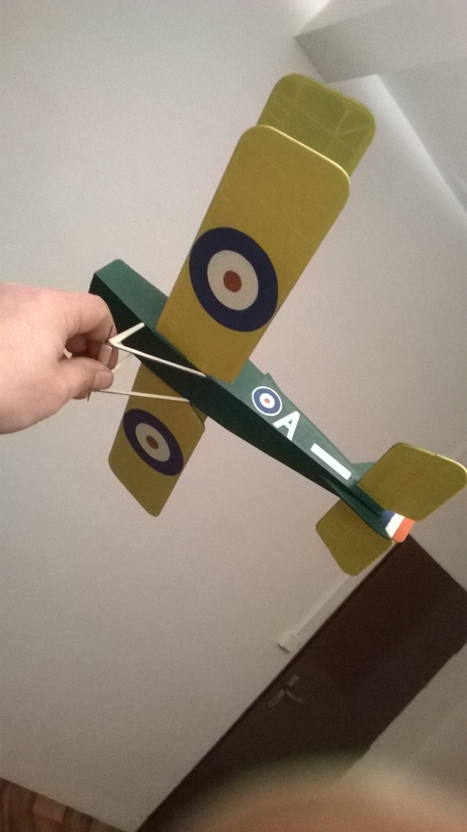

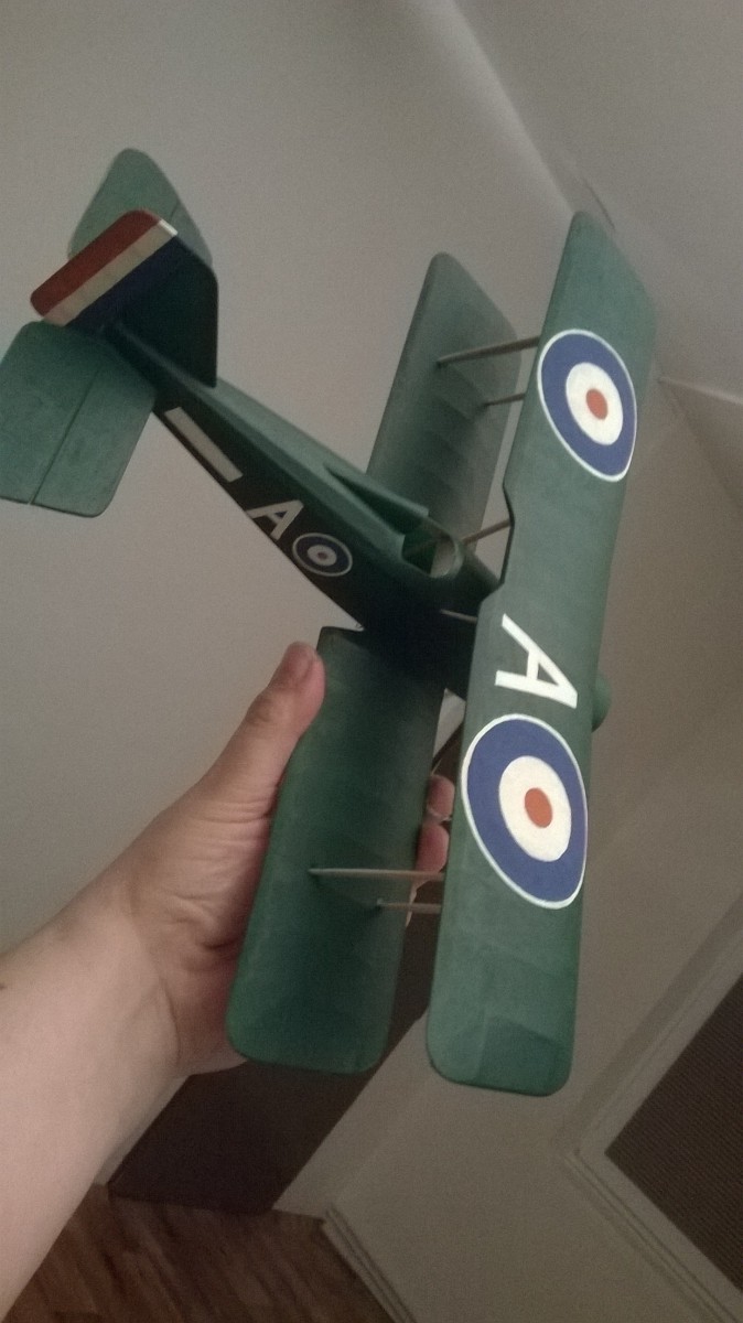

...zdravím Vás přátelé.....aha, žil jsem celej život v domnění, že RAF...nebo RFC prvoválečníci lítali shora zelený (něco kolem olivové americké) a zespoda bledě žlutý....osobně s tím mám problém, mám snížený barvocit, takže když nepomůžou čísla, vemu obrázek, sadu barviček a jdu za svou polovičkou s otázkou "miláčku, která s těch barviček se nejvíc podobá tomu na obrázku"? ...tentokrát sem to udělal až po Vašich komentářích a fakt, odpověd´zněla "ona je taková spíš hnědo-zelená, ale i tak ho máš krásnej, mě se líbí tak jak je" ....njn, původní záměr byl stříknout celek tmavší zelenou a pak pěkně pistolkou přes žebra světlejší zelenou naznačit "sluneční vyšisování" ale k tomu už nedojde. Je dobrý vědět že věci jsou jinak než jsem si do ted´myslel, příště si na to dám majzla.

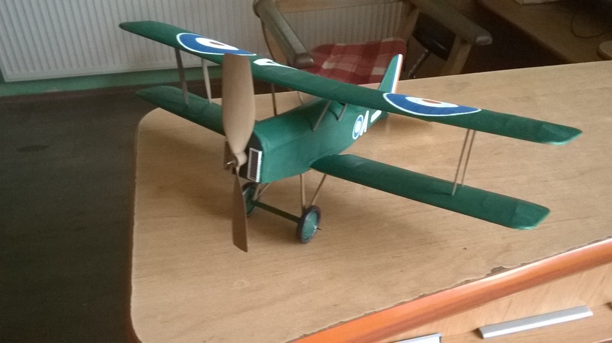

Aktuálně tahám lanoví, s hlavicí s "Tondaháčkem" jsem na 27gramech, ještě chybí ventilový víka s výfukama, jeden Vickers kanon před pilota a jeden s harapákem na horní křídlo. Kolik by mělo být optimální plošný zatížení u takovýho letadýlka při rozpětí 405mm?

Re: R.A.F. SE 5 1/20
Myslím, že se svazkem ze smyčky 5/1 o délce cca 450 by to ještě mohlo být dobré. Já osobně bych si vybral takovou verzi, která měla čtyřlistou vrtuli a pak volil svazek ze 4 nití 3x1. Jednak by to lépe vycházelo s těžištěm a také umožnilo využít větší množství gumy a tedy i energie....Ona ta Se-5 má sice velkou plochu křídel, ale také hodně odporu a tak nějak zázračně nebude klouzat, snažil bych se to létat s dlouhým motorovým letem...
