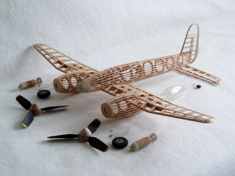

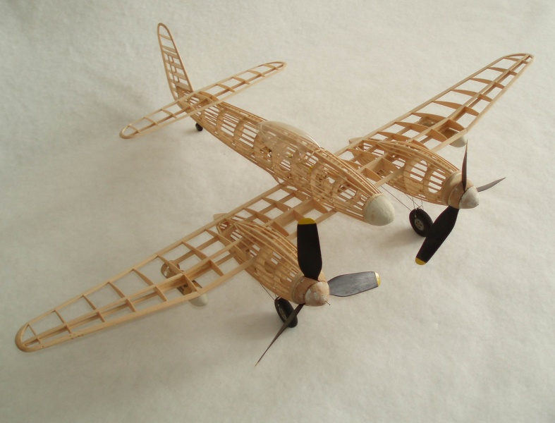

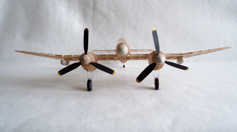

Poňúral som v pivnici a po 40tich rokoch som našiel a oprášil Whirlybombera. Hlavne kvôli mladším, aby verili, že som nekecal. Vďaka manželke sme urobili pár fotiek. Že je model z "praveku" dvacatiniek je vidieť na tom, že vrtulové listy sú preglejkové, jak bol vtedy zvyk. Model pri rozpätí cca 680 mm hmotí 36gramov.

I po těch letech vypadá moc hezky. Skoro by to chtělo drobnost - dokončit jej
Jestli dobře vidím, výškovka má nosný profil. Nedělá to problém při různých rychlostech? Tedy pokud si po té dlouhé době na to ještě vzpomenete.

Dušan, ďakujem za milé slová.
Myslím si, že model v dobe vzniku bol celkom slušne postavený a verný predlohe.
Dokončiť ho, ma tiež v prvom okamihu napadlo. Bohužial keď som zastrkával podvozok do gondoly premáčkol som špajličky na gondole a bolo mi jasné, že zub času sa zakúsol do balzy a s pevnosťou po takom čase je problém.
Tá výškovka naozaj mala nosný profil. Gondolky pred nábežkou krídla majú malú vzdialenosť a bál som sa, že nejaké rozumné potlačenie osi vrtuliek bude málo. Tak som si myslel, že nosná výškovka by to mohla zachrániť a v motorovom lete klopiť model smerom "ťažký na nos."
No a prečo som vtedy model nedokončil? Ono to moc na tých fotografiach nie je vydieť, ale ten "stroj času" a mechanizmus odhodu bomb tam stále je. Fungoval bez problému. Problém ale bola údržba mechanizmu. Mechanizmus žije na troch rôznych gumičkách. Vtedy tie prvé mi narezal Karol Rybecký pokajáčkarskou rezačkou. Po zabudovaní do trupu bohužial najmenej ku dvom bol špatný prístup, resp. žiadny. No a gumička 0,8 x 1 po roku je spráchnivelá a vymeniť ju nie je ako. Tak som chcel gumičky vymeniť za pružinky a chcel a chcel.. a je 40 rokov fuč.
- Příspěvky: 2942
Re: Westland Whirlwind 1:20
Ano, stará balza se vysuší a zkřehne. Trochu by se to vylepšilo přelakováním kostry a prolomený podélníček na gondole není problém vyměnit. Možná by se vyplatilo ono prsty namáhané místo zpevnit páskem balzy... Ten mechanizmus pro odhod bomb je dnes již překonaný a dá se snadno nahradit spolehlivým časovačem ČEPO, nebo IKARA, kde váha je 1-2g, které stejně budeš potřebovat do předku na dovážení. Tento vrcholný Dušanův výtvor by si jistě zasloužil dokončit, ale on jej s pietou asi bude nechávat v kostře až do konce věků...
