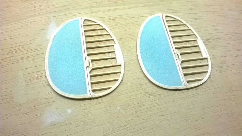

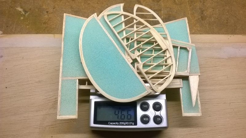

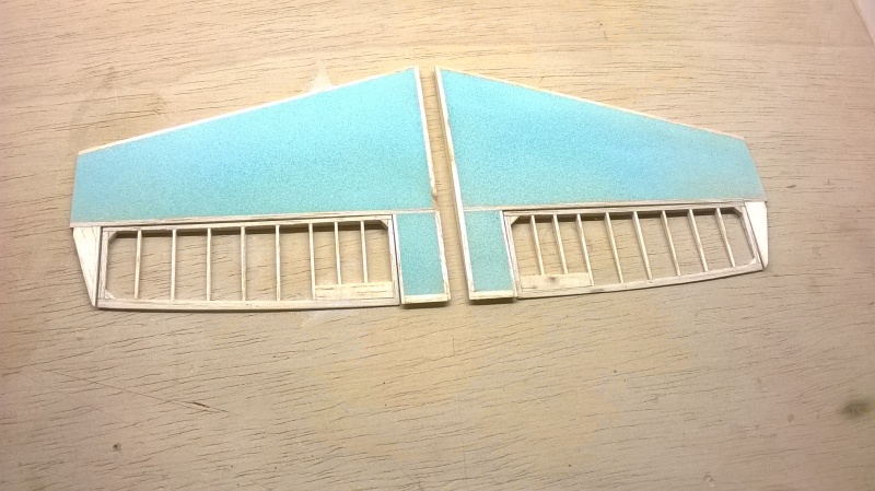

Tak jsem po čase dostal zase chuť postavit dvacetinku, a to z polystyrenu. Dlouho jsem přemítal kterou předlohu zvolit, rámcová kritéria byla daná: něco dost velkého aby to uneslo váhu mé stavby z polsytyrenu a dvoumotorového aby bylo dost výkonu. Nakonec jsem se rozhodl ne zrovna originálně - začátkem osmdesátých let s tím létal Laďa Kunert (a docela dost dobře) - Mjasiščev Pe-2I
Po ne zrovna úplné spokojenosti se stavbou Vendetty z polystyrenu jsem se rozhodl technologii drobátko modifikovat tím že budu polystyrenové části křídel a kormidel hojně doplňovat balzou, jak u trupu a gondol se ještě uvidí. Zatím mám komidla a vzhledově jsem nadmíru spokojen, váha samozřejmě není jako u konstrukčních, ale s tím jsem smířen

Moc pěkně a vhodně sis vybral, jen co je pravda a že to nebude originální - bude. Každá dvacetinka byť postavená ve více exemplářích je vždy originál
Další "hozená rukavice" pro ostatní a bod za odvahu, pustit se po letech do dvoumotoráku a ještě navíc z polystyrenu
Vím, že je na potahování ještě brzy, ale zkus si raději tu směrovku potáhnout. Mám strach, že vzhledem k různé pevnosti balzy vs. polystyrenu ta balza trochu vyleze, tak ať předejdeš případnému zklamání před finišem. Pokud by balzová kontura vylézala, mohlo by pomoci i zbavení papíru pnutí před potažením jeho vypnutím na rámu a navlhčením - vždyť to znáš.. Ale možná Tě straším zcela zbytečně

Jura mě předběhl, vypadá to moc hezky.
Taky mám dotaz, jak chceš zamezit zvýraznění balzového okraje po potažení? Možná že Plyspan by to zvládl. Je to asi něco za něco. Možná, kdyby nebyla balza tak předimenzovaná, že by to nevylezlo tolik, ale vypadá to pěkně, hezky pancéřově
. M.

Jak se bude ta balza chovat se uvidí, moje dosavadní zkušenosti jsou takové, že se zvýrazní spíš tím že nabobtná vlhkem než pnutím potahu. Takže bude následovat několikrát opakovaný proces namočení, vyschnutí a obroušení a pak na závěr impregnace něčím co minimalizuje další nasákání při potahování - osvědčil se šelak ale zkusím ještě i ředěný Balakryl, ten by se snad mohl víc vpít do balzy, šelak zůstává na povrchu.
Uvidím, ostatně pořád je to pro mě jen technologický demonstrátor, pokud to zvládnu lépe než Vendettu tak mám zálusk na onačejší kousek.
