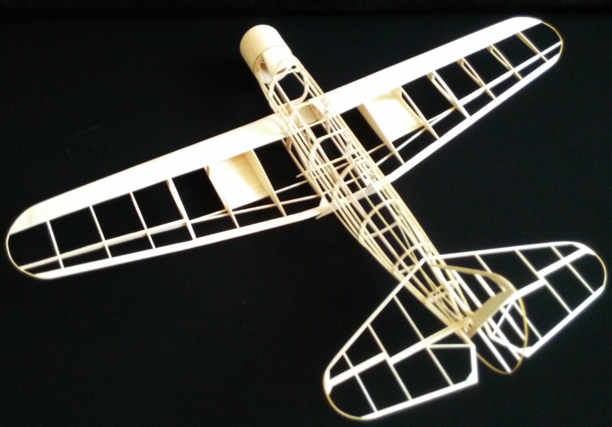

Po čase jsem dostal chuť na další minimaketu, tentokráte historickou. Plánek jsem zahlédl na http://www.theplanpage.com/Months/2212/tbd.htm
a neváhal: ručně zatahovatelný podvozek, dělená kormidla a křidélka, deterem ovládané klapky, sklápěcí konce křídel jako na letadlovce... :oops: Ani v dnešní době by člověk na minimaketářské soutěži nemusel za takový model stydět. Je to celkem macík - 720 mm rozpětí, takže v podstatě dvacetinka. Kamufláž bude samozřejmě tradiční barevná, potah barevným papírem, trup stříkán pomocí fixírky stříbřenkou. Už jen tu ručně vyřezávanou třílistku.. :lol:

Jirko, moc hezké, trochu možná odvážné - tedy ta mechanizace může být zdrojem poruch, ale rád si počkám. Jen moje zkušenost říká, že při onom Re není tuhá D skříň náběžky optimálním aerodynamickým řešením. Měl jsem to u čtyř wakefieldů a tam, kde to bylo takto široké, tak byly jisté problémy se stabilitou.

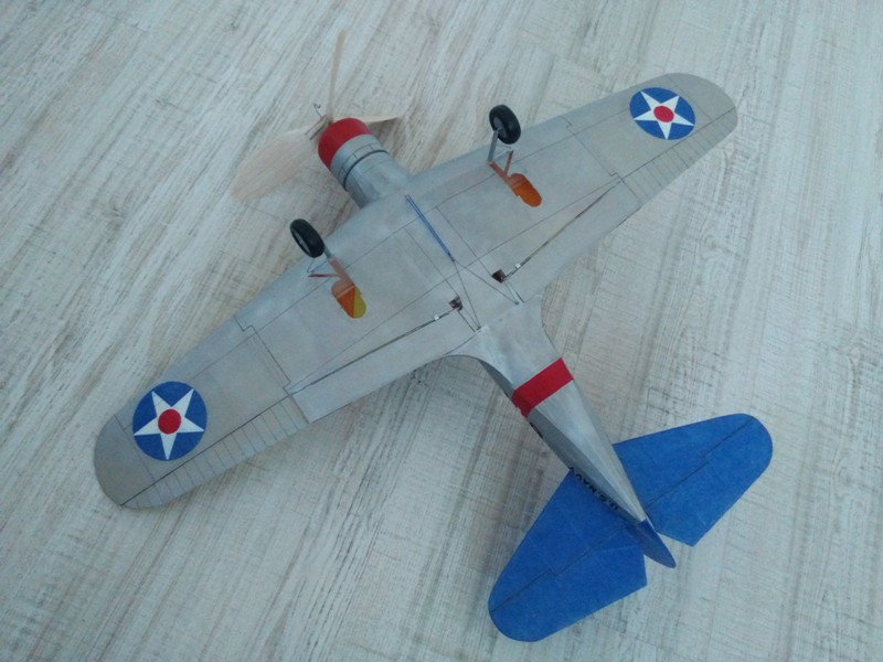

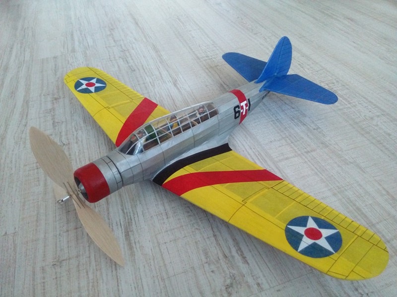

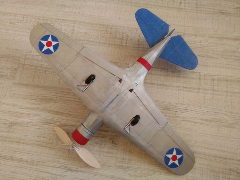

Tak zatím takto, ještě zbývá pár drobností. Něco mi říká, že bych ta křídla lámat neměl, ale uvidím, vše je uvnitř na to nachystané - kolíčky, díry, magnety.. Kabátek jsem samozřejmě zvolil tradiční, to byl jeden z důvodů proč jsem si tuto předlohu vybral. Snad to i trochu poletí...
vysunutý podvozek.jpg (108.17 KiB) Zobrazeno 9826 x
zasunutý podvozek.jpg (96.71 KiB) Zobrazeno 9826 x

Zajímavá strojovna. To lomení křídel udělej.

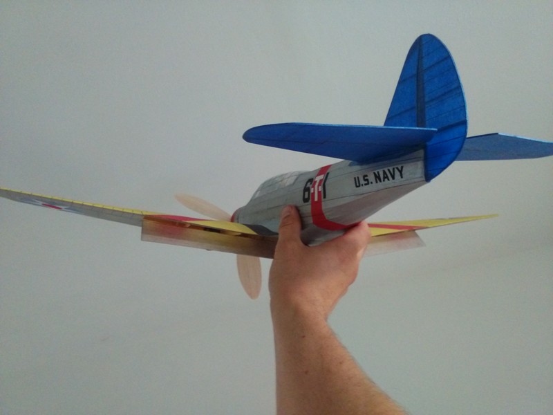

Jsem zvědavý, jak budou vztlakové klapky fungovat coby determalizátor. První, co mne napadlo, že se vysunou uprostřed stoupáku, výrazně zpomalí dopředný pohyb modelu a ten bude pokračovat už jen v pohybu svislém... Ale opravdu mne to zajímá, tak dej vědět.
Reakce: 107
Příspěvky: 772
Re: Douglas TBD-1 Devastator BV-min
Příspěvek od Jiří Doležel » 18 črc 2016 18:26
S ulétnutím nejspíš Devastátor mít problém nebude, s tou lopatou vpředu nemá šanci :lol: Ale raději do podvozkové šachty schovám lísteček s adresou.. Sám jsem na ty klapky zvědav, ale myslím si, že spíš po jejich vysunutí půjde do šturcky, tedy pokud jsem netrefil zrovna takové nastavení, že by zůstaly vysunuté shodně. Napadlo mne taky udělat takový deter, který by odpaloval ty konce křídel, to by byla jistota :lol: :lol:
