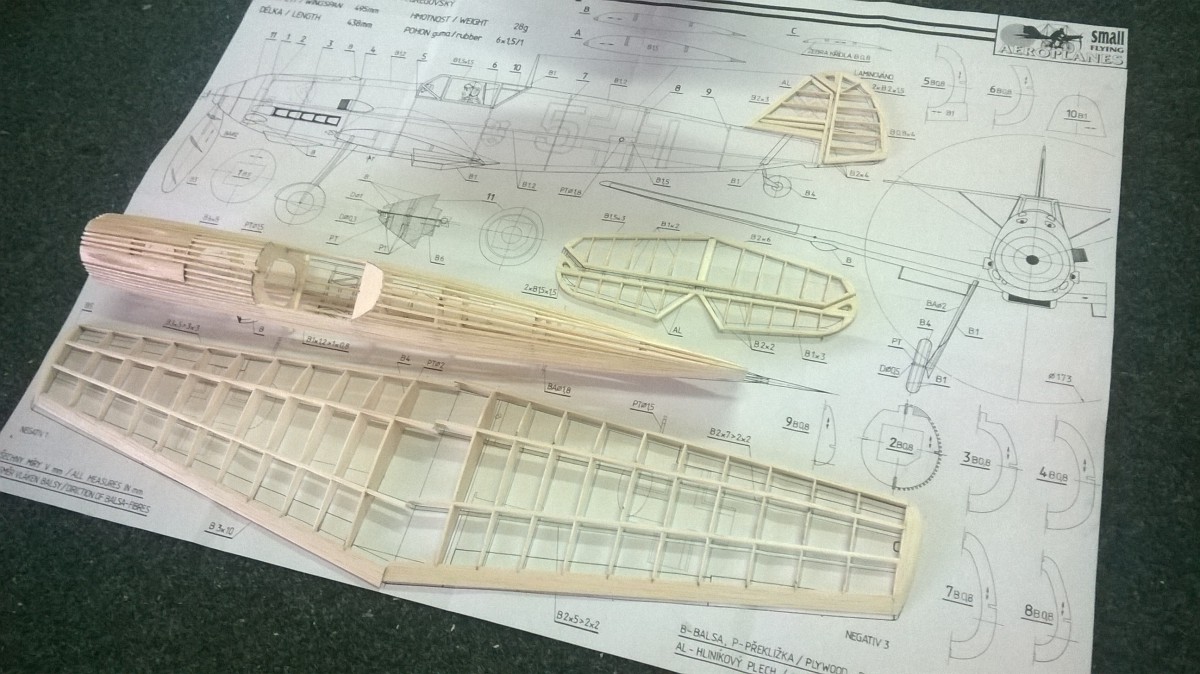

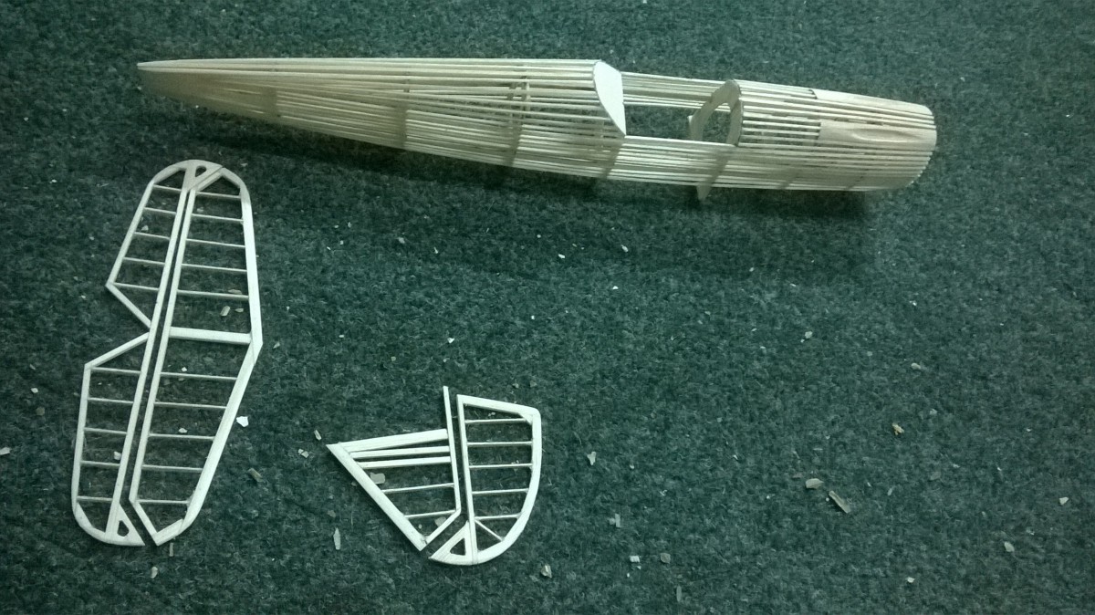

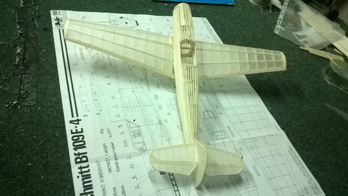

...asi půjdu do španěla, možná z něj chladičema a kabinou udělám Déčko....jde mi o to, použít plastovou dvoulistku. V kostře, před potažením, s nekompletním trupem to vážilo 9,5g, tak uvidíme jak to půjde dál. Výkres je luxus, vše navazuje logicky a sedí perfektně....

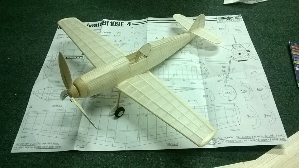

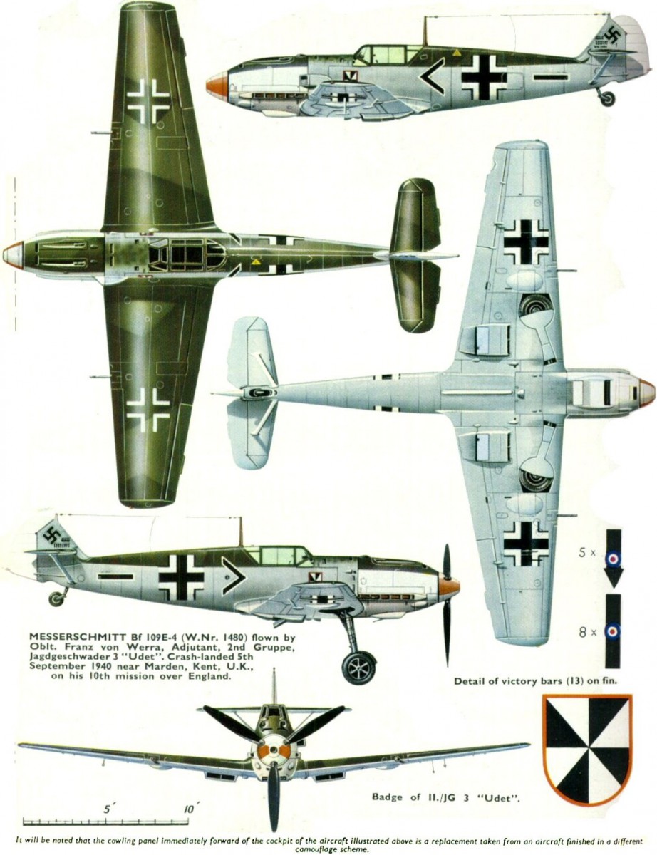

.....schválně sem nechal čumák tak jak je.....abych měl možnost mezka naladit do Déčka.......ale Sharku, máš pravdu, s tímhle prvním JUMEM je to od náběžky ůplně jinej eroplán, po celoodpoledním srovnávání výkresů jsem se rozhod, že jej dodělám jako E-4, tak jak je namalovanej na výkrese,.....camo bude nějakej fón, kterýho klucí z RAF roztříleli ůplně na sračku....a už teď jsem v depresi z té trojlistky..... :( prostě vrtule neumím....

Udělej Švýcara, bude se dobře hledat v trávě ;) https://www.google.cz/search?q=bf-109e+ ... BRsQsAQIIA

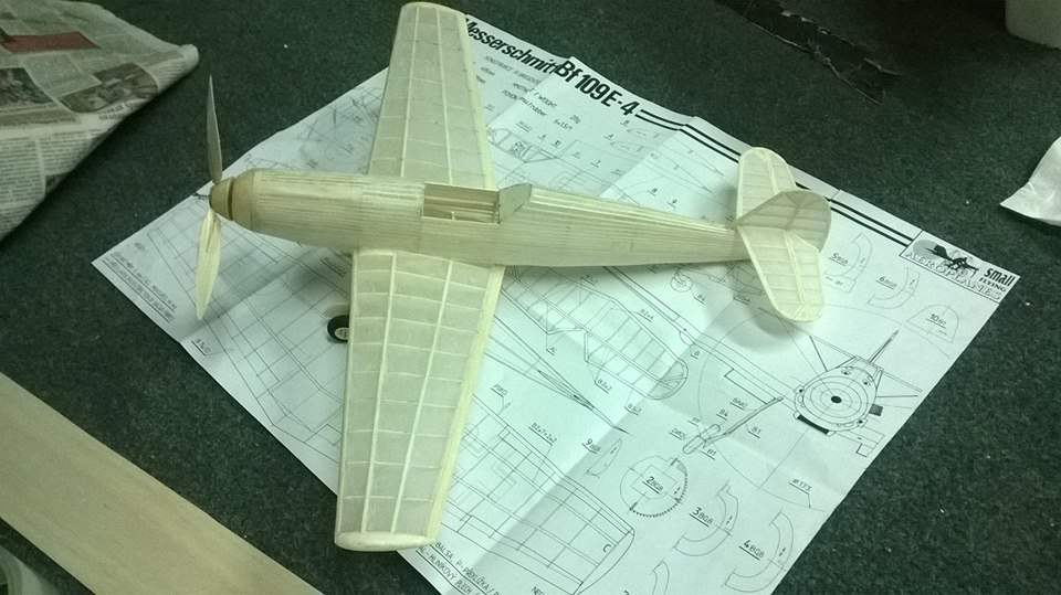

zdravím kolegové, zatím s Emilem tady, 15gramů aktualně, bud´bude Franz fon Werra a nebo bílo-červenej švýcar....

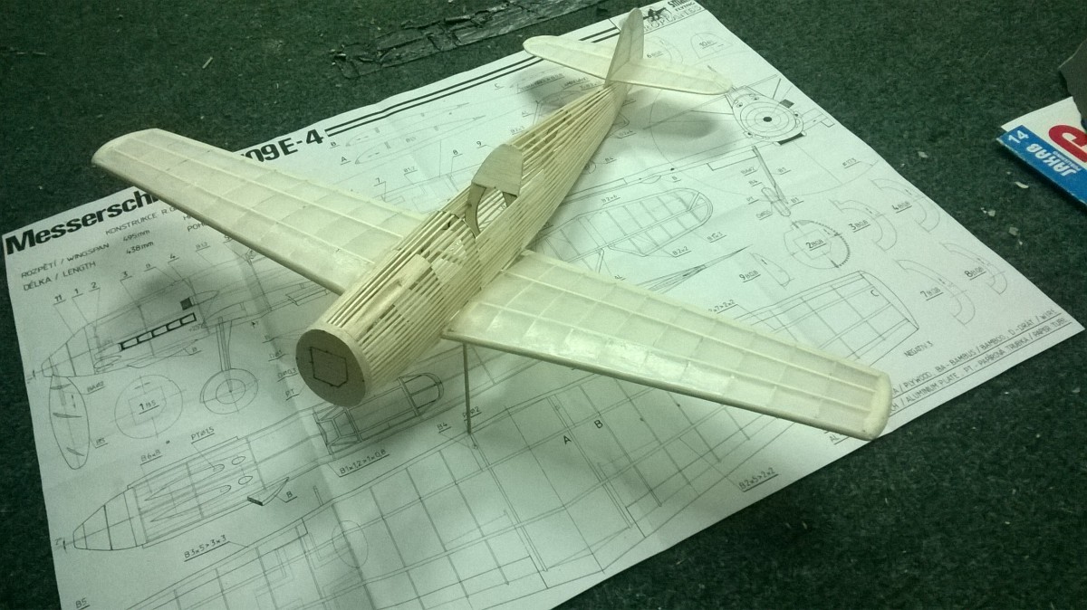

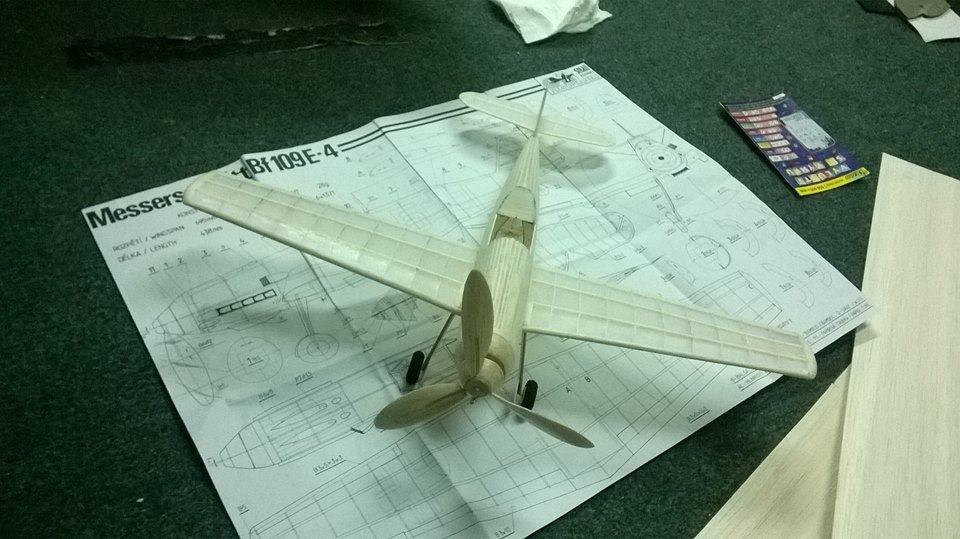

...zatím 24gramů, bez podvozku a listů, zaklouzáno za barákem, jeví se OK, trošku těžší na hlavu, takže by se snad nemuselo nějak dramaticky dovažovat...

Jinak z klouznutí před nástřikem se moc usuzovat nedá, po nastříkání se letové vlastnosti velmi často a poměrně zásadně změní. Osobně mám vyzkoušeno od vystřelovadel až po gumáky. Ale máš pravdu, pokud je nyní model těžší na hlavu, tak nástřikem přibude hmotnost hlavně za těžištěm. Mohlo by to být dobré.

Zdravím kumpáni! Ano, zákluz před malováním je opravdu jen čistě orientační záležitost, vzhledem k tomu, že zbývající nárůst hmotnosti bude z 95% za těžištěm, je fajn, že je hmotnější na čumák, no, jeden z hlavních důvodů, proč tak většinou činím, je zjištění dobrého ůhlu seřízení, to prostě zjistím jenom klouznutím s nezalepenou výškovkou, s tím, že ji zalepím až jsem si jistej, že je ve správné poloze vůči křídlu. Taky je dobrý ji zalepit až po malování, většinou je lepší malovat výškovku solo, nehledě k tomu, že trup se bez výškovky daleko líp maskuje.....vzepětí jsem na výkrese naměřil (střed trupu, konec křídla) 37mm , tak sem tak udělal, taky se mi zdá trošku menší, ale rozpětí mi vychází přesně 495mm, jak je uvedeno na výkrese.
