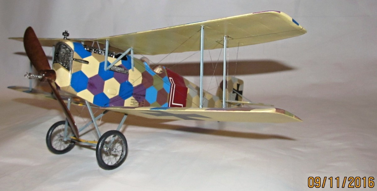

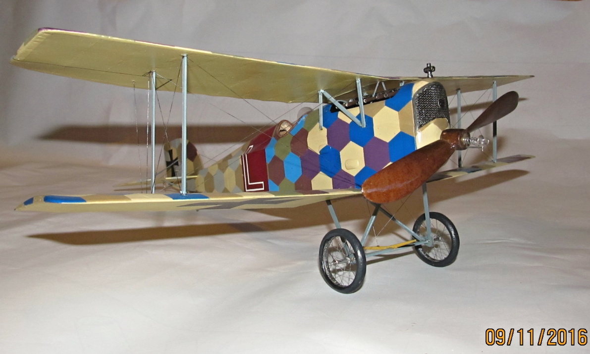

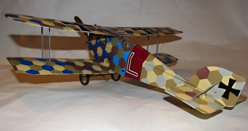

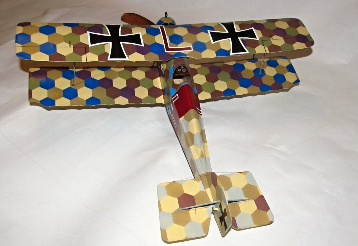

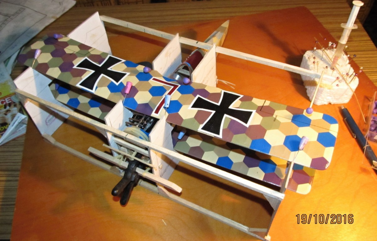

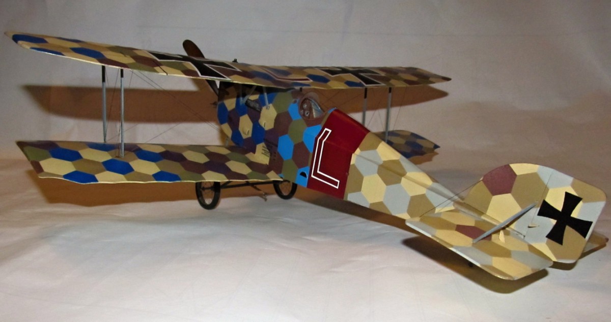

Petr Kolář postavil nový model WWI. Je to opět parádní kousek. Požádal mne o zveřejnění několika fotek. Tak tady je máte. Petr je čím dál lepší.

Ještě fotky ze stavby.

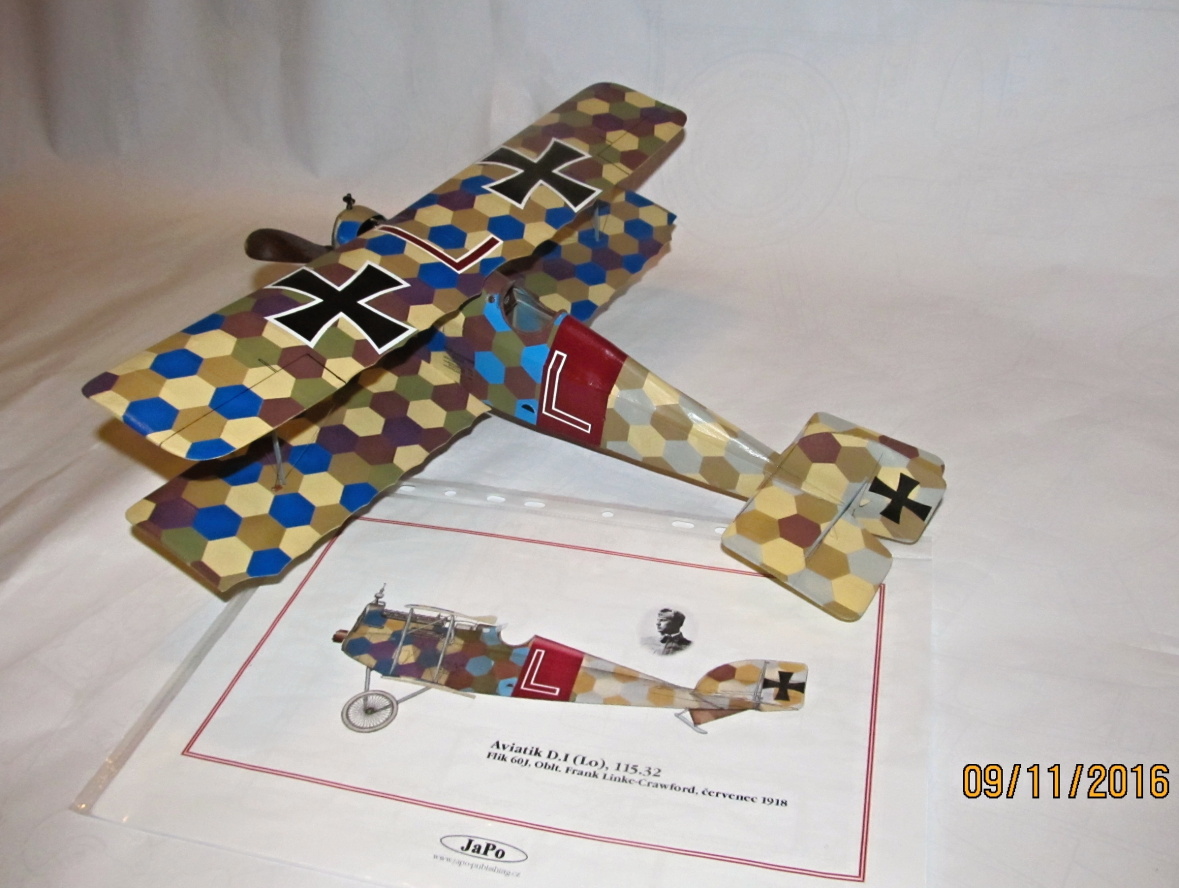

I z pouhého Petrova líčení jsem pochopil, že tvoření lozengu v tomto případě nebyla úplně legrace. Ale že jsou to až takové "omalovánky" mi opravdu nedošlo. Nezbývá než smeknout, opravdu nádhera...

Nádhera!
To je stříkaný po jednotlivých šestiúhelnících?

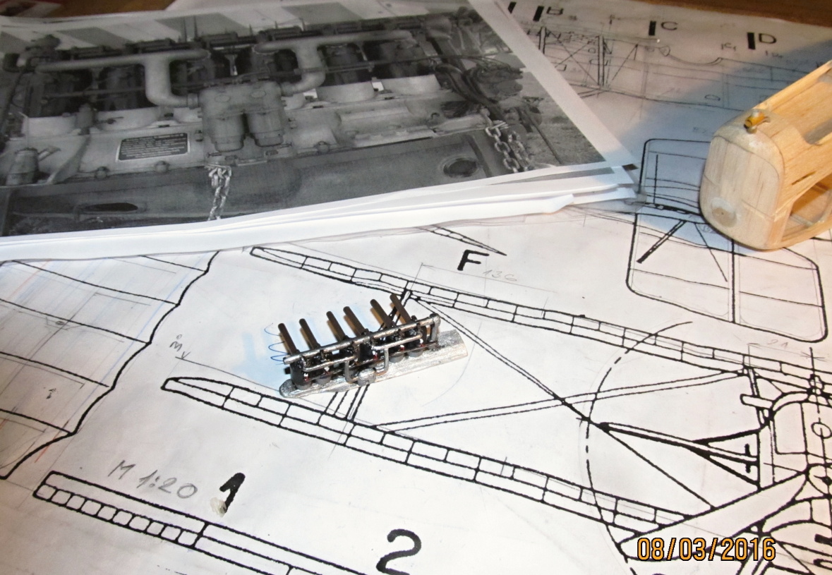

Krásna práca. Nielen lozenge, ale aj motor. Dúfam, že aj letový prejav bude krása. Ja som Berga mal postaveného v "minulom storočí" iba v žlto-zelenej alpskej kamufláži, ale moc radosti z lietania som si s ním neužil. Asi to chcelo lepšieho pilóta. Peter, držím palce!

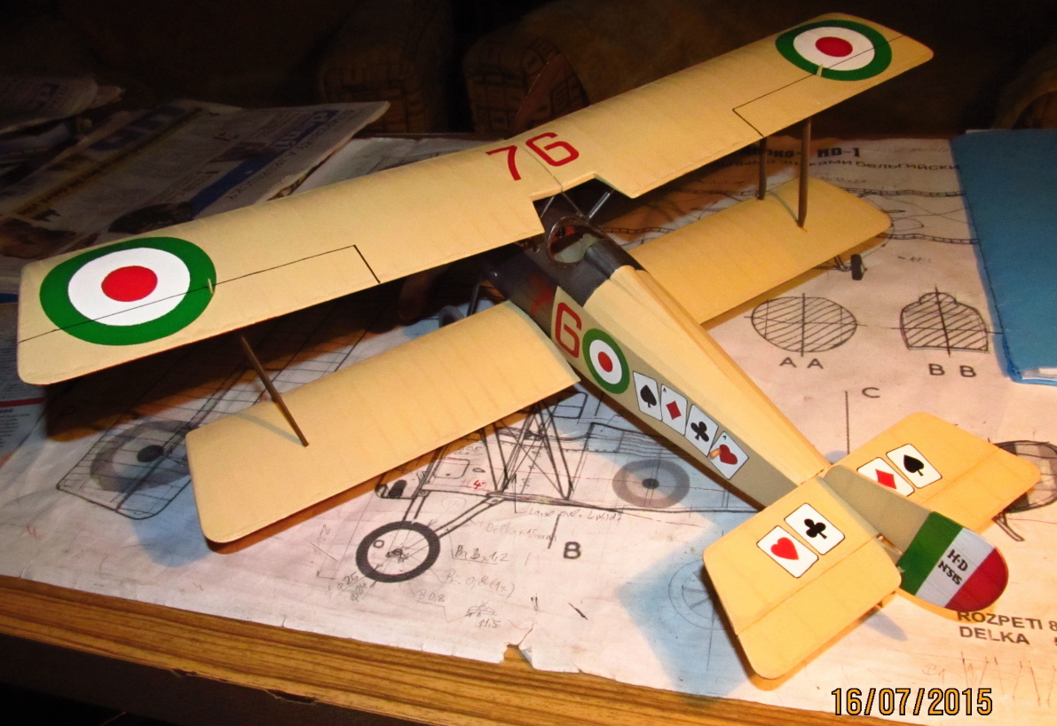

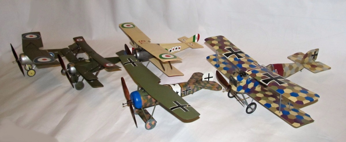

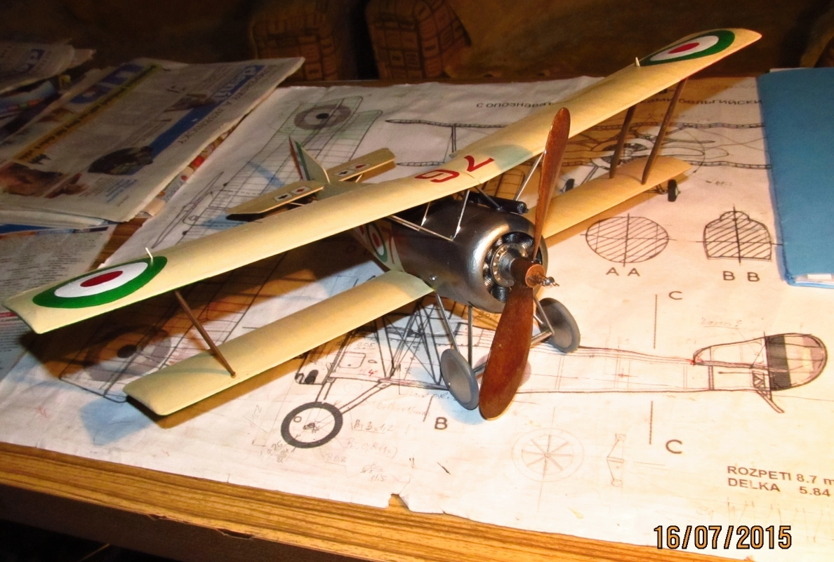

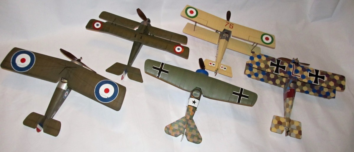

Na společné fotce je Hanriot DI, také Petrovo dílo. Je to nádherná dvacetinka, tak ji sem musím dát.

To je nádhera, až to bere dech ! Již se těším na OPENSCALE, vidět to na vlastní oči, to bude zážitek!

Krásná letka prvoválečníků. Smekám, radost pohledět.

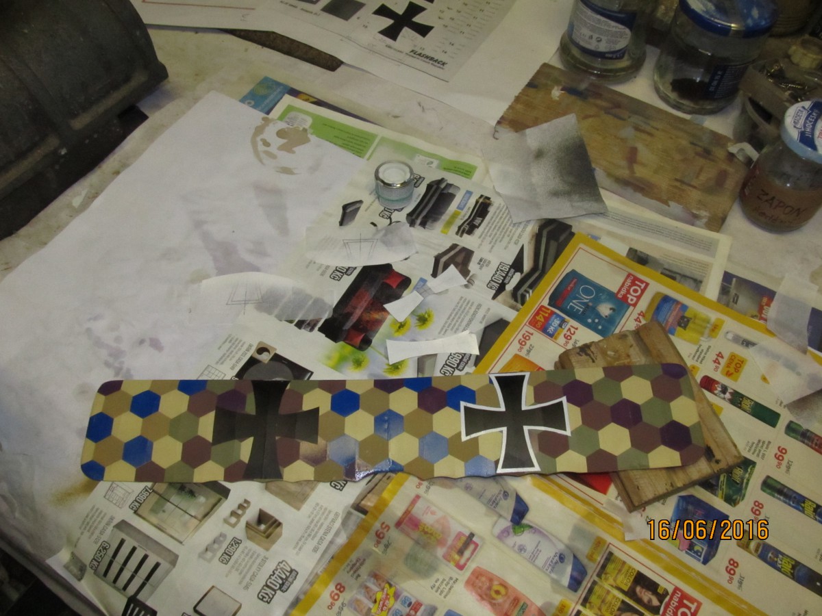

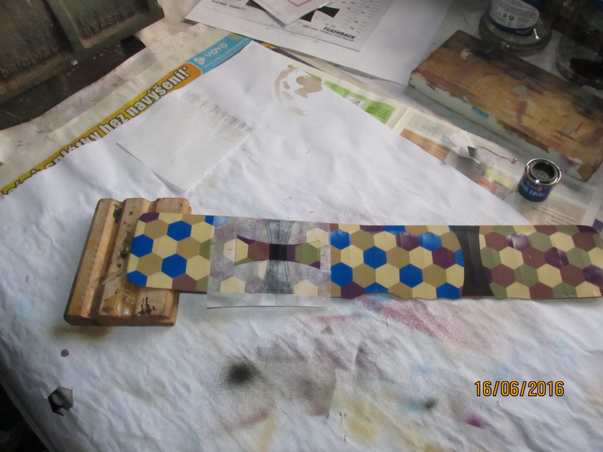

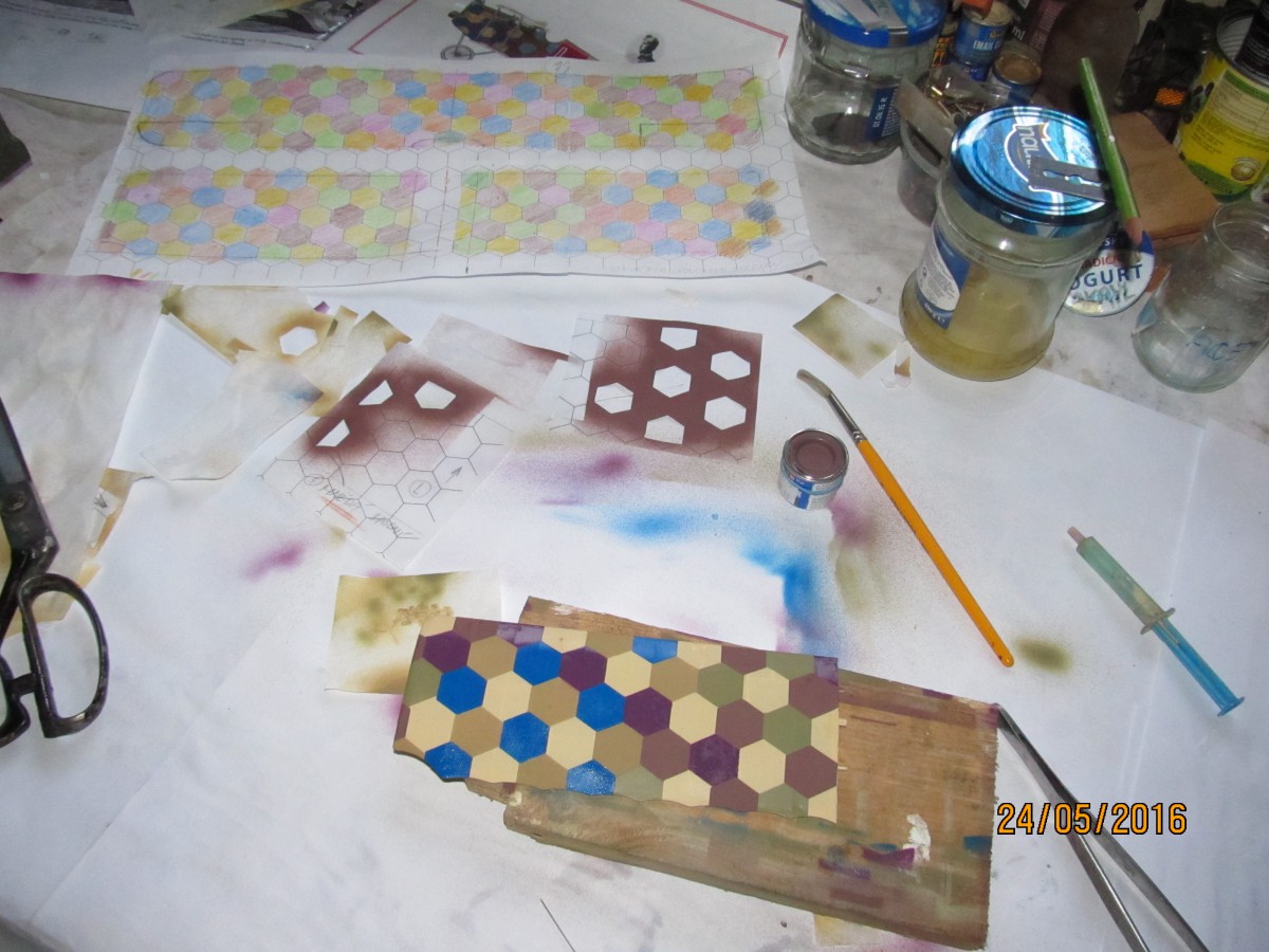

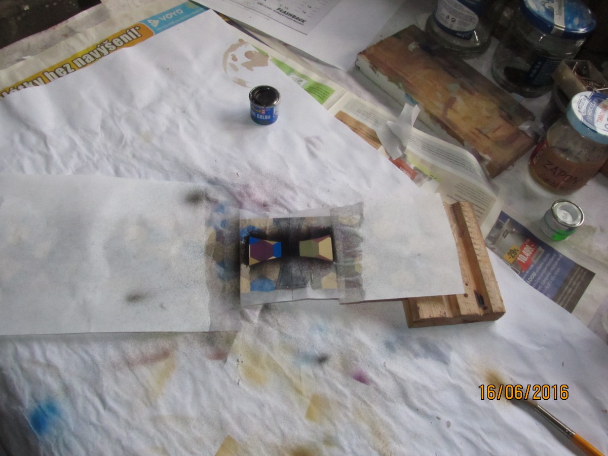

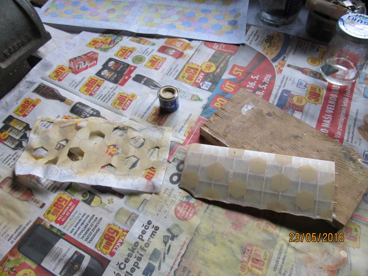

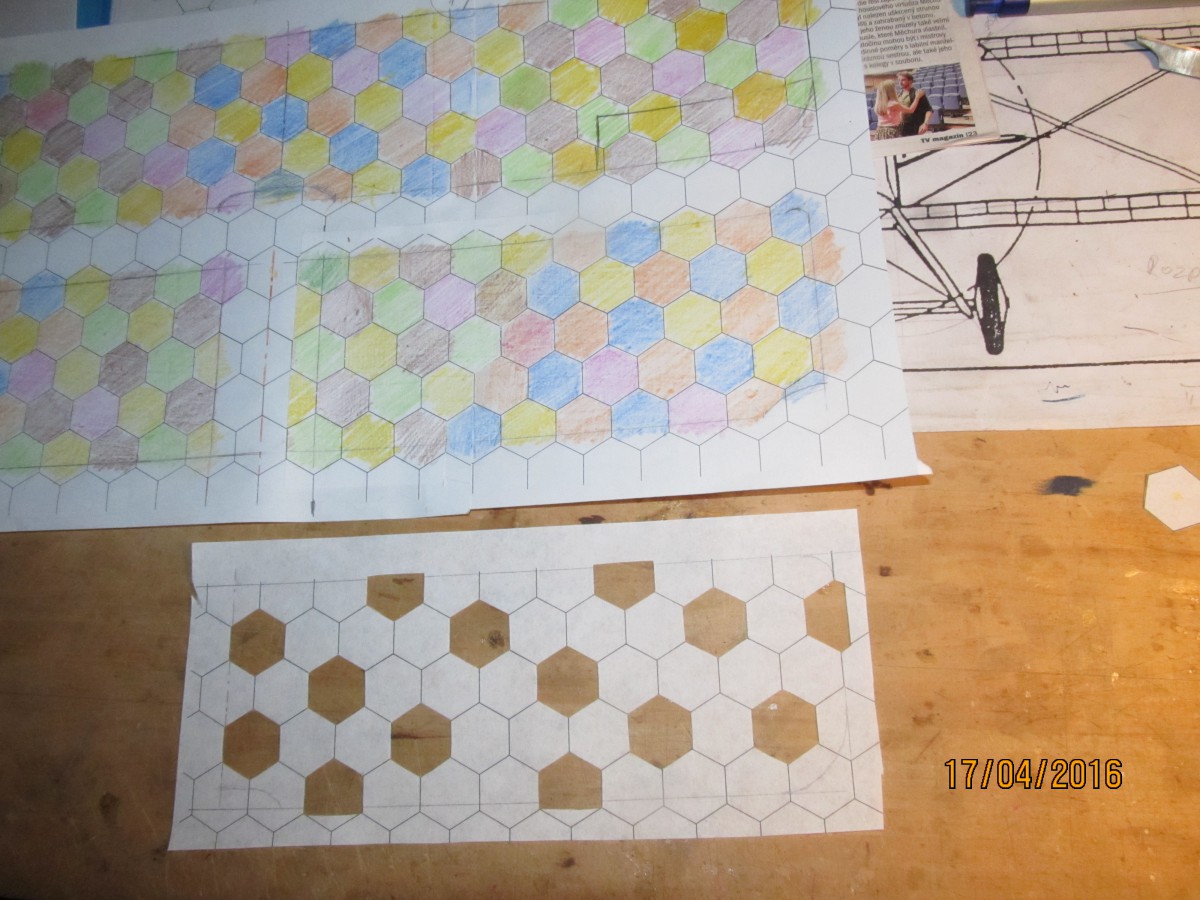

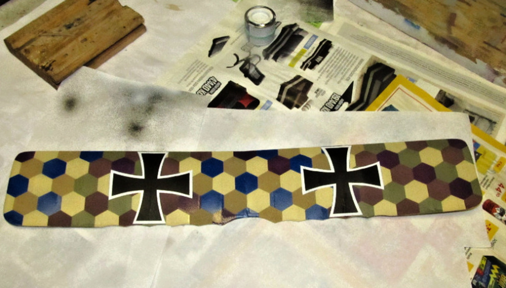

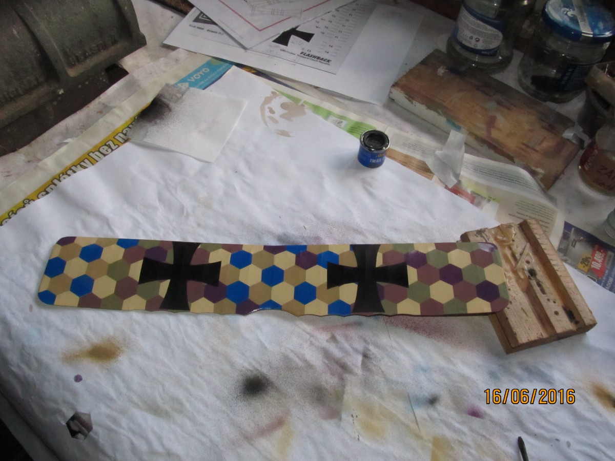

Dávám sem pro zajímavost fotky, které popisují postup nástřiku lozengu. První šablona světlého odstínu má otvor větší po celém obvodu o cca 1mm. Každý další odstín má zvětšený otvor na té hraně, kterou překrývá následující tmavší barva. To znamená, že poslední nejtmavší barva nemá zvětšený obvod na žádné hraně šablony a odpovídá předtištěnému šestiúhelníku na šabloně.
Šablona pro první nejsvětlejší odstín, otvor je zvětšený na všech hranách o cca 1mm.
Křídlo po nástřiku první barvou. Každá další šablona má zvětšený otvor tam, kde dude překryta dalším, tmavším odstínem.
Poslední barva, nejtmavší. Otvor v šabloně nezvětšen a odpovídá předtištěnému šestiúhelníku na šabloně.

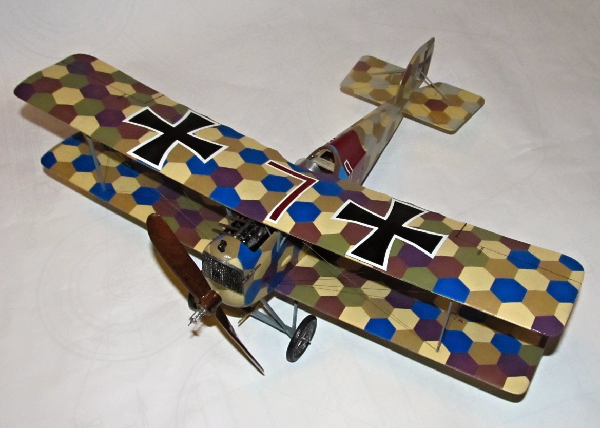

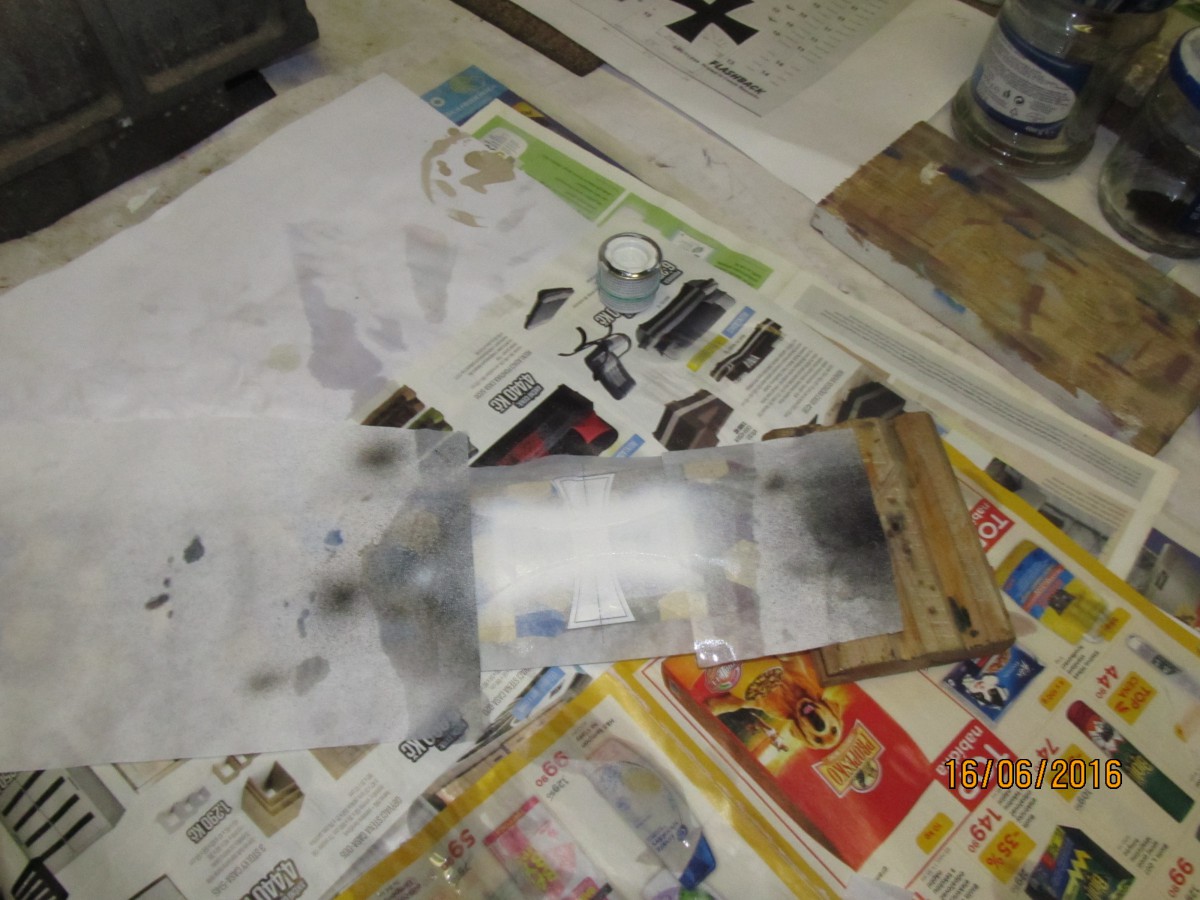

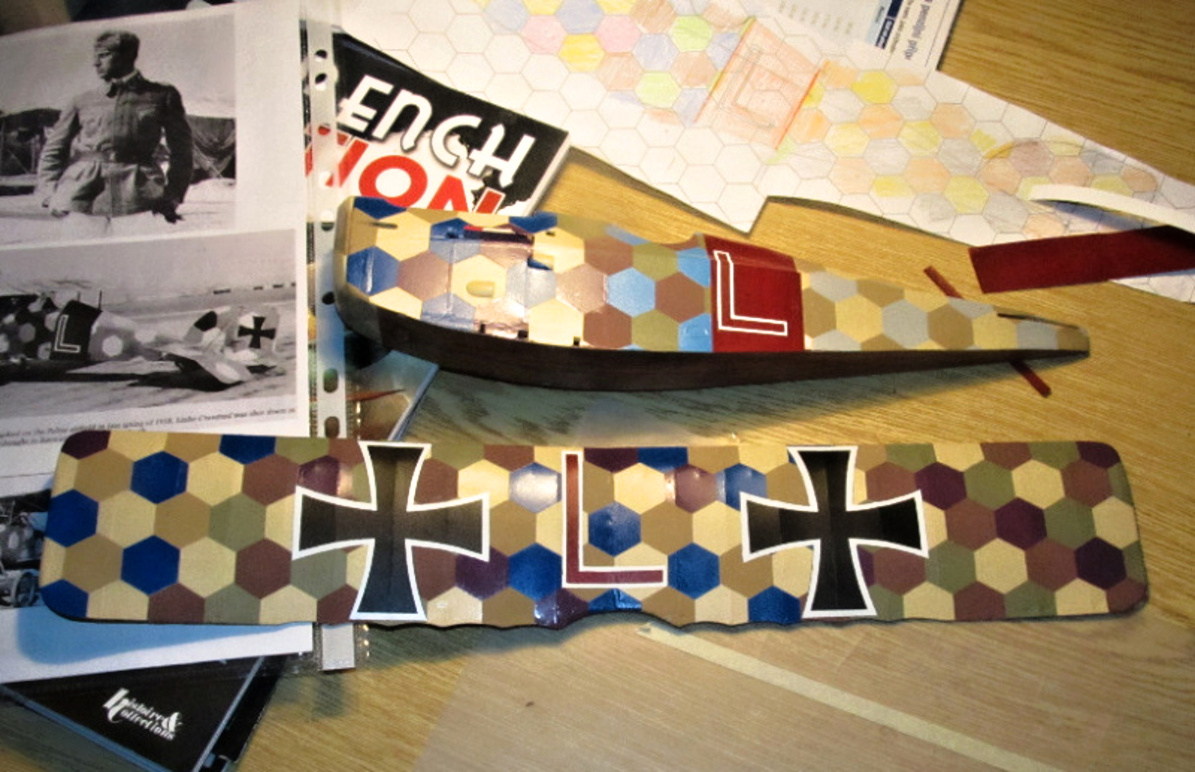

Další fotky znázorňují tvorbu křížů na horní ploše křídla.
