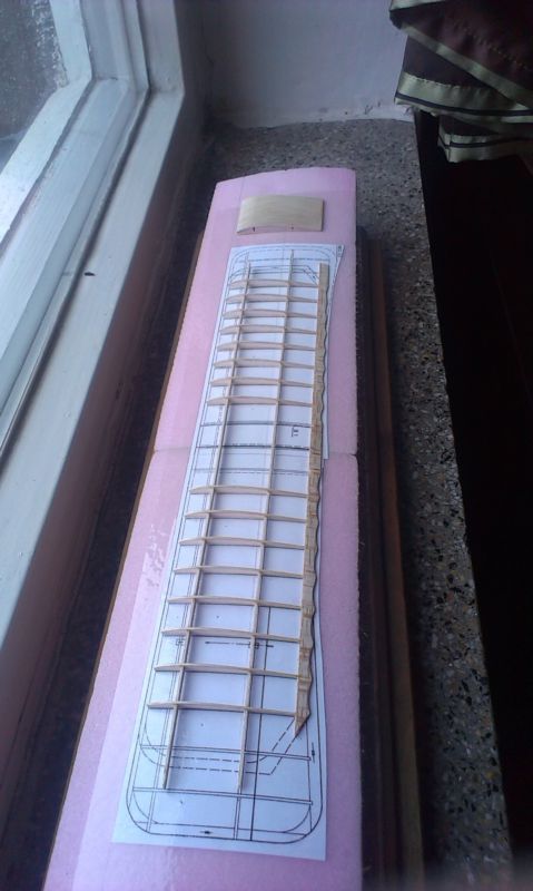

Příspěvek od Malutky » 03 pro 2016 13:43

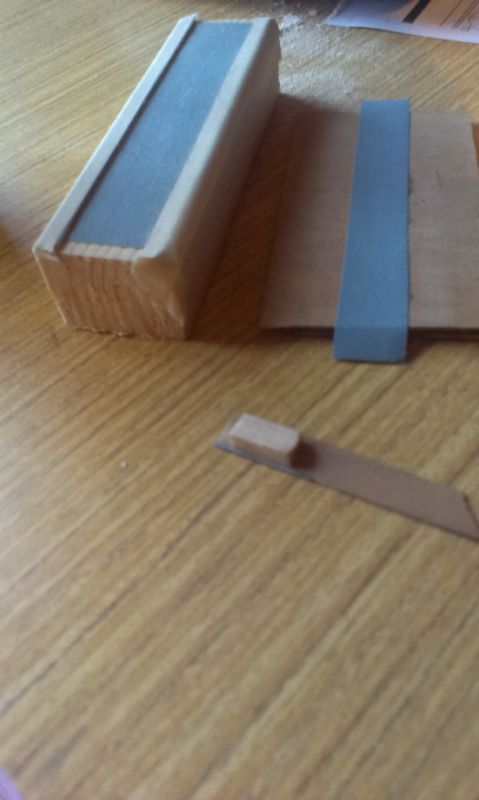

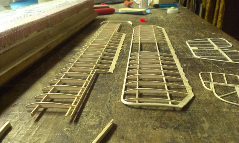

pustil jsem se do ořecha podle zmenšeného plánu sfa žebra jsem udělal podle nejnovějšího trendu salamovou metodou s jádrem z extrudovaneho polystyrenu z něj mám vyříznutou i stavební plochu na křídlo.
připravky na broušení žeber a na zařezy na žebra v odtokovce
stavební plocha

Příspěvek od Lubomir Koutny » 04 pro 2016 18:14
Je to moc hezké, bohužel na ta malá éra již já asi nemám oči. Možná, že ten profil křídla mohl být o nějaké to procento tenčí a dimenze také, ale nevím z jak pevné a těžké balzy to stavíš. Takže přeji hodně ragosti z hezkého a létavého éra.

Příspěvek od Malutky » 05 pro 2016 17:30
jojo je to další těžitko :lol:

Příspěvek od discobolos » 05 pro 2016 20:05
Ale vypadá to hezky a jde ti to pěkně od ruky :lol:
Re: bohemia B-5 peanut
Příspěvek od Hugo » 05 pro 2016 22:17
Moc pěkný! Budeš s tím moci startovat i v F4D kategorii. Těším se na další fotky ze stavby. Martin

Příspěvek od Bobeš Jiří Tamfal » 07 pro 2016 11:22
Krásná práce , kondezátorák na potažení máš zaslán poštou .Hodně zdaru .

Příspěvek od Robert Pajas » 07 pro 2016 13:43
Pěkně stavíš!
Bude otázkou experimentu, při jakém průřezu jednotlivých pásků má vůbec jádro smysl; nebo jinak: jaký nejmenší průřez pásku jádro dovolí. Váha lepidla jistě také není zanedbatelná. Zkoušels to vážit oproti plnému žebru ze stovkové 0,8-ky?

Příspěvek od Malutky » 07 pro 2016 21:47
Tak daleko jsem neexperimentoval ale tuším že by se dalo jít s tloušťkou hodně dolů jen by pak záleželo na tloušťce profilu aby tu váhu nedohnal vysoký nosník navíc blízko potahu, na jádro jsem lepil ředěnym perfektem příšte bych šel asi do pu lepidla toď vše teorie u bohemie je v tomhle směru jak se říká všechno špatně
jirko děkuji pošta dorazila jen si teď říkám že ho asi nechám na něco lehčího

Příspěvek od Lubomir Koutny » 09 pro 2016 08:18
Nemám žádné zkušenosti se salámovými žebry s polystyrenovým jádrem, takže ani se nemohu vyjadřovat k jejich váhovým poměrům. Jen si myslím, že pro letové vlastnosti by bylo lepší použít tenčí profil křídla. Jinak dimenze náběžky, nosníku a odtokovky se mi zdají zbytečně velké a tím i těžké. Pokud máš obavy o pevnost nižšího nosníku ve křídle, pak je možné jej velmi zpevnit i nepatrnou štěpinkou bambusu (jak to dělal Pavel Stráník), nebo tenkým uhlíkovým páskem. Je otázkou, zda křídlo s plnými balzovými žebry a tenčím profilem by nakonec nebylo lepší.

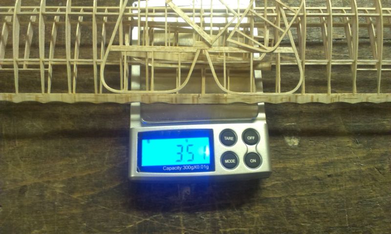

Příspěvek od discobolos » 10 pro 2016 21:24
Koukám, že letos pod stromečkem bude nový oříšek :lol: .
Pěkně ti to jde.
I ta váha je slušná.

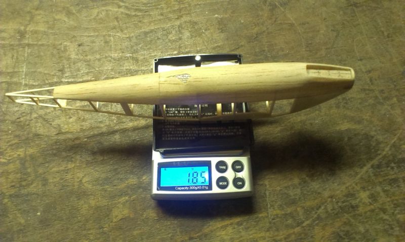

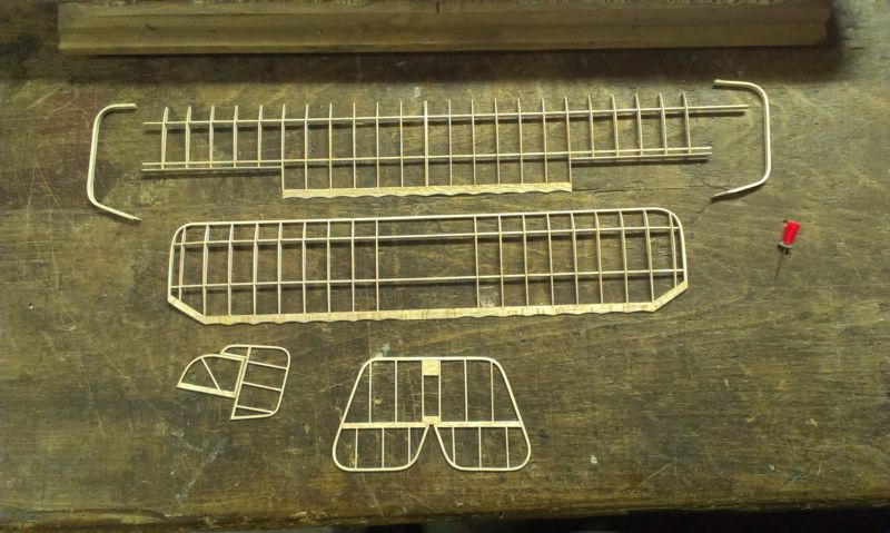

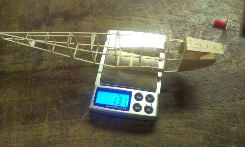

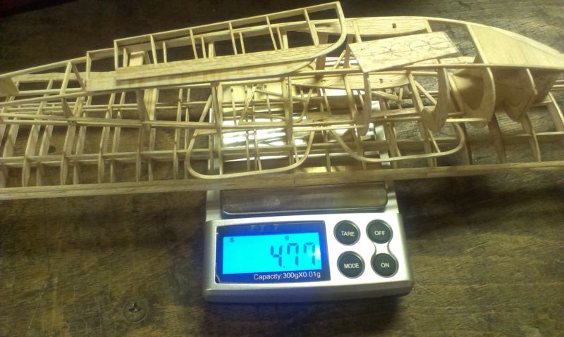

Malutky
Příspěvky: 176
Bydliště: Havířov

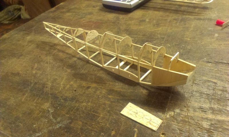

Příspěvek od Malutky » 18 pro 2016 12:51
bohužel pod stromeček to určitě nestihnu musím makat i na jiných ořišcích
tak jen malinký posun ne uplně podle představ
