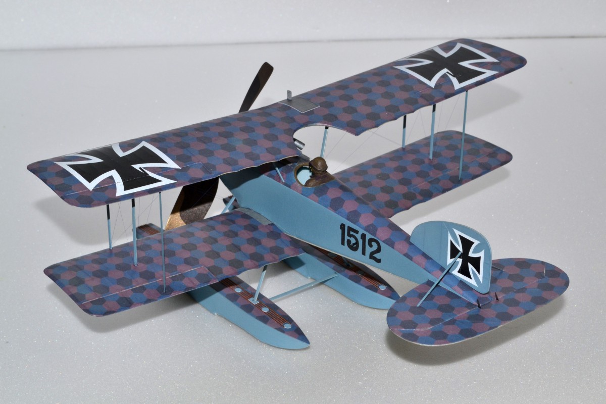

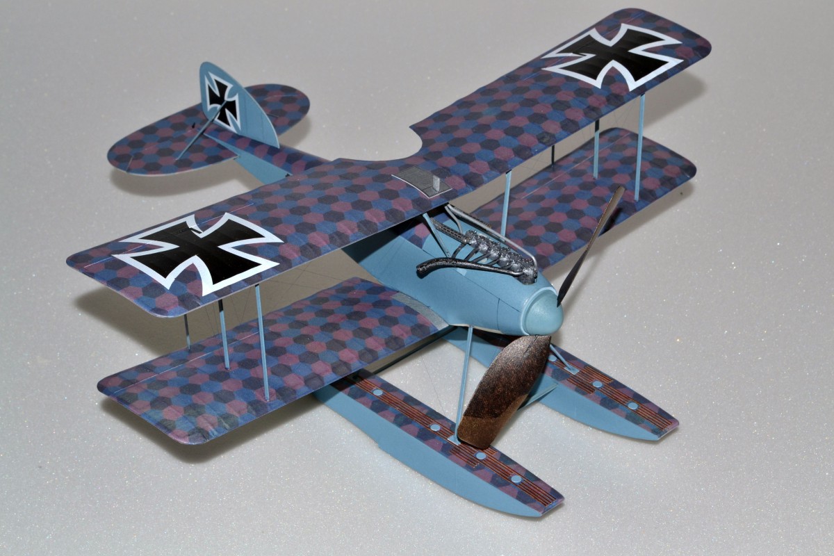

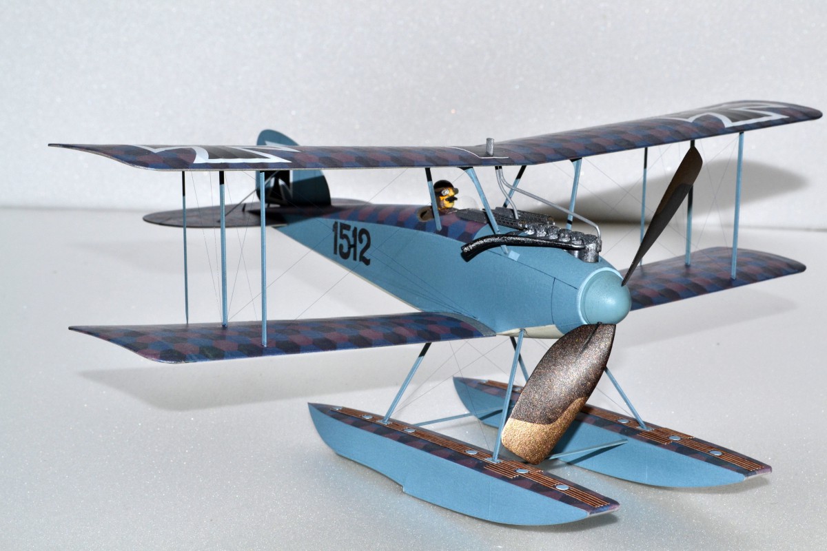

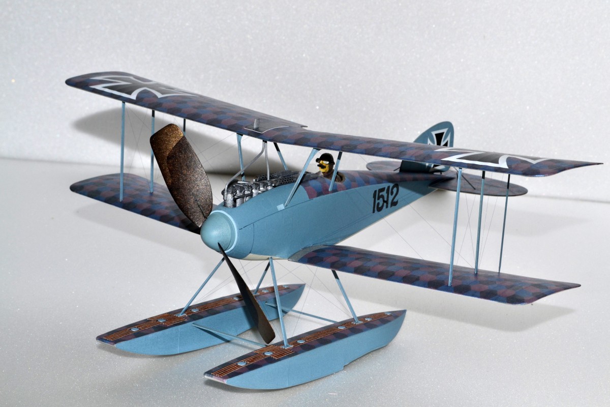

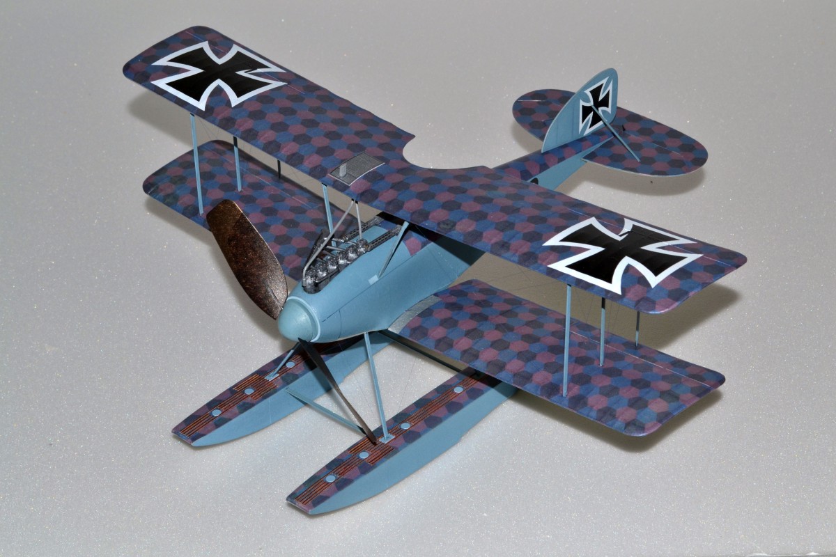

Příspěvek od Antonín Alfery » 31 pro 2016 11:28
Na poslední chvíli, ale stihl (letos) :) ...
Trup a plováky polystyren+balsa+papír, zbytek balsa+uhlík+papír. Potah Plyspan tištěný (lozeng od Roberta)+stříkaný.
Je to stavěné spíš jako maketa než jako klasický peanut (žebra, položebra), takže hmotnost bez gumy 16g je přijatelná.

Příspěvek od shark » 31 pro 2016 16:01
Moc hezký, Tondo! Obzvlášť se mi líbí ta okovaná vrtule... ještě bych přidal očouzení, skvrny od oleje, nějakou tu chaluhu nebo šášeň na plováky a šup na kitařskou soutěž ;)

Příspěvek od Jiří Doležel » 02 led 2017 13:18
Tondo, proč nám to děláš? Takové šoky do nového roku ;) Máš to moc pěkný a jestli ti to bude lítat jako všechny Tvé ořechy.. Vzpěry máš do plováků/trupu kotveny nebo jsou lepeny natupo?

Příspěvek od Antonín Alfery » 02 led 2017 18:33
Emil píše:Sharku, Tohle Tonda právě neumí. Ty jeho éra jsou postavené tak, že i předloha byla odfláknutá víc...
Přiznávám, tohle opravdu neumím. Zkusil jsem to na Vimym a vzápětí jsem ho zrušil. Asi se mu to taky nelíbilo :D ...
Chápu to správně, že Emil (Adam) mi bude strhávat body za vzhledovou maketovost?
Vzpěry podvozku jsou z uhlíkových tyček dolepených balsou a dobroušených do tvaru. Tyčky samotné jsou v trupu i plovácích zakotveny v balsových blocích. Zdá se to být stabilní a relativně pružné. Malé nárazy snad uhlík vypruží a při větší ráně to stejně odejde. Pokud se má využít možný průměr vrtule (je opravdu malá), jiné řešení mne nenapadlo. Jen doufám, že jsem se netrefil do vlastních frekvencí :D . Lepit vzpěry natupo na polystyren pro mne není dobrá cesta - určitě bych měl potíže s opětovným nalepením do původního místa a se správnou geometrií..
Jak to bude létat jsem zvědavý sám. Hmotní to sice 16g, ale je tam jen 5% profil. Seiran má 14g (vše bez gumy) a je výrazně aerodynamicky uhlazenější - létá přes minutu. Pokud se W.4 dostane na stabilních 50 sec, budu spokojen.

Příspěvek od Pavel Stráník » 02 led 2017 21:43
No jo, to je celý Tonda - člověk vystřízliví po Silvestru a hned taková rána do palice :evil: Ale což my, platoničtí modeláři, my to nějak rozdýcháme, ale co chudál zde: http://www.smallflyingarts.net/forum/vi ... 42e6d7a4ad ???
Jinak netuším proč řešíš váhu, sám dobře víš že je až druhotná. 16g je úplně v pohodě. Bejbina mi váží (vážila) tak nějak stejně, profil je mnohem tlustší, aerodynamicky rozhodně není žádný zázrak, vrtule taky nic moc, a jak lítala.

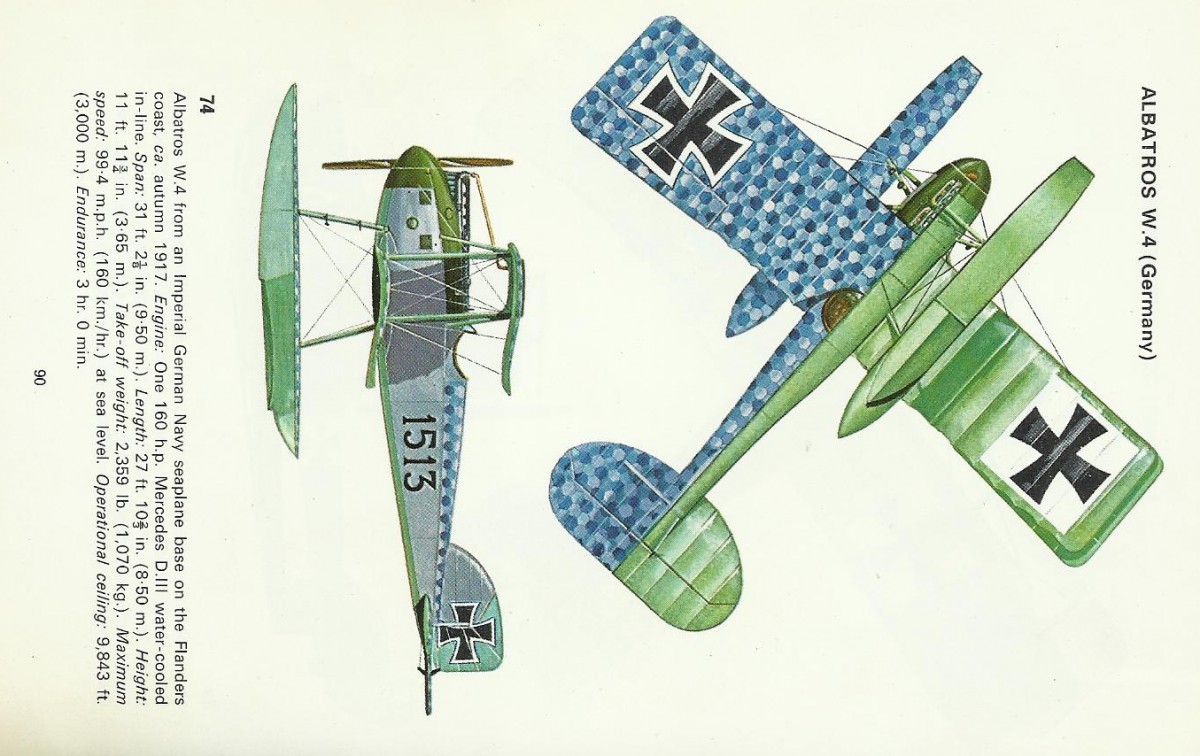

A nyní si dovolím malý dotaz, který týká lozenge. Kdysi jsem Albatros W4 jako peanuta také postavil. Lozenge jsem stříkal za pomoci Vládi Kunerta humbrolkami podle Munsona (viz příloha), zalétání s rovným křídlem nebylo snadné, přesto z toho bylo 4. místo na mezinárodní soutěži ve Flémalle. Dnes asi jsou i jiné podklady a já nevím, které jsou správné. Proto mám dotaz, tedy spíše na Pavla Stráníka : které z nich jsou nezpochybnitelná dokumentace ???

Myslím, že se tu porovnávají dvě odlišné verze zbarvení. Model je postaven, pokud se nemýlím, v noční kamufláži a podklady jsou na kamufláž denní.

Příspěvek od Antonín Alfery » 07 led 2017 17:19
Pavel Stráník píše:... Ale což my, platoničtí modeláři, my to nějak rozdýcháme, ale co chudál zde: http://www.smallflyingarts.net/forum/vi ... 42e6d7a4ad ???
Pokud jsem pochopil, tak staví jinou variantu. Ale raději to tam dávat nebudu, aby si to třeba ještě nerozmyslel...
Pavel Stráník píše:Jinak netuším proč řešíš váhu, sám dobře víš že je až druhotná. 16g je úplně v pohodě. Bejbina mi váží (vážila) tak nějak stejně, profil je mnohem tlustší, aerodynamicky rozhodně není žádný zázrak, vrtule taky nic moc, a jak lítala.
Neřeším, jen konstatuji pro info. Vzpomínáš na Spita? 18g a dokázal letět skoro dvě minuty - v Zetce :D
Honza - Zatím to ještě neletělo. Kromě klasického "z ruky do ruky" :D
Ivane, Ivánku - nezlob! Jednak jsou všechny vodní plochy zamrzlé a navíc je to úplně jiné letadlo - nevidíš, že lozeng je pootočený o 90°?
