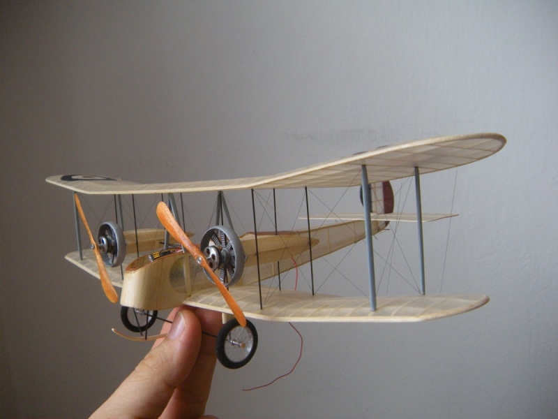

Tak se zase po dlouhé době pochlubím dalším modýlkem. Je to zvětšený oříšek, jehož výkres mi poskytl Robert Pajas - díky ;)
Výkres jsem zvětšil 2,5x, tedy rozpětí je 825mm. Tentokrát jsem stavbu nepojal jako maketu, ani polomaketu, je to prostě jen model Vickerse. Už jen proto, že se jedná o prototyp postavený v jednom exemláři a podkladů na něj zrovna moc není. Ale je to zajímavá a neokoukaná předloha :)
Zatím pár fotek z progresu, zbytek postupně budu doplňovat.
Obrázek
Obrázek
Obrázek
Obrázek
Obrázek
Obrázek
Obrázek
Obrázek
Obrázek

Re: Vickers F.B.8
Příspěvek od Pavel Stráník » 06 úno 2017 12:01
Paráda, moje srdeční předloha. Jen si říkám: bez křidélek? Proč?
Curtiss
Příspěvky: 80
Bydliště: Česká Lípa
Kontaktovat uživatele:
Re: Vickers F.B.8
Příspěvek od Curtiss » 06 úno 2017 12:39
No, ne že bych nad nimi neuvažoval, ale v téhle velikosti provést v rozumné kvalitě lankový náhon :roll:

Re: Vickers F.B.8
Příspěvek od Honza Drážek » 06 úno 2017 13:14
Hezká práce.
Na spolehlivá nejmenší táhla používám vždy toto http://horejsi.cz/Pages/DetailProdukt.a ... cislo=0544
Ale jestli tomu rozumím, nejsou křidélka, protože to lanky není dobře proveditelné a struna by byla nemaketová, tedy z toho důvodu to není?
Pár dvouplošníků bez křidélek jsem měl, na pohodové létání to stačí,ale byly to vždy přestavby. U nové stavby je to škoda, ale co, hlavně že to bude dělat radost.

Re: Vickers F.B.8
Příspěvek od Honza Drážek » 06 úno 2017 13:23
A ještě mě pouč, co ta serva? Jak to funguje, to jsou spojená? Nějak to nemůžu domyslet, jak je to zapojené? :)
Nebo to jen fotka zkresluje a jedno servo je výš, druhé níže a struna horního jen přechází přes tu páku spodního serva?
Curtiss
Příspěvky: 80
Re: Vickers F.B.8
Příspěvek od Curtiss » 06 úno 2017 14:09
Přesně tak, bowden se mi na tomhle typu nelíbí, resp. nebylo by to úplně bez problémů taky. Navíc v trupu není moc místa, už takhle až tam přijdou dva regulátory, přijímač a baterky, tak to bude tak akorát a vecpat tam ještě třetí servo, aby to bez problémů chodilo - to radši bez křidélek. Ono s tímhle typem modelů se jinak, než pohodově nelítá, takže v pohodě :) .
A ano, zkresluje to ta fotka. Servo SOP je níž a servo VOP je posazeno výš a jeho táhla zakrývají připojení táhel SOP, ale při podrobnějším pohledu je to tam jakž - takž vidět.

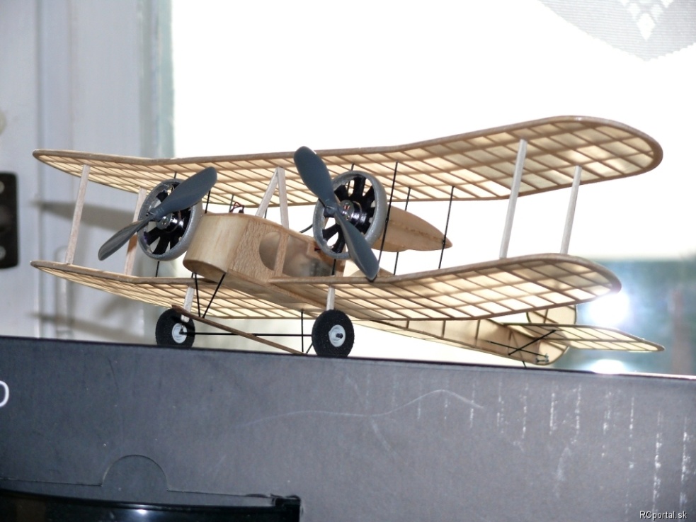

Tak zase malý pokrok.
Obrázek

Přibyly motorové gondoly:
Obrázek
