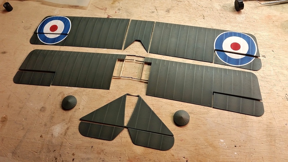

Je to již drahně času co jsem sem nepřidal žádný příspěvek z nějaké nové stavby. Ale ono je to tím, že kromě budování z cihel, malty, betonu a kamení jsem toho moc nepostavil. Ale jak se trochy volného času po večerech nasčítaly, dospěl do finiše Austi-Ball a tak snad jej do Openscale dokončím. Na tomto modelu jsem si vyzkoušel dvě pro mě nové technologie:

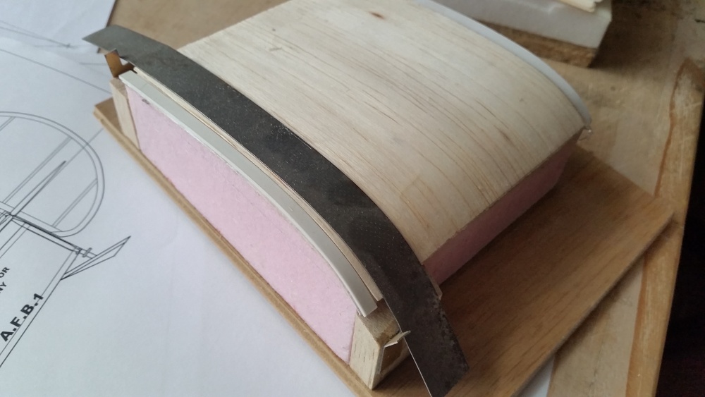

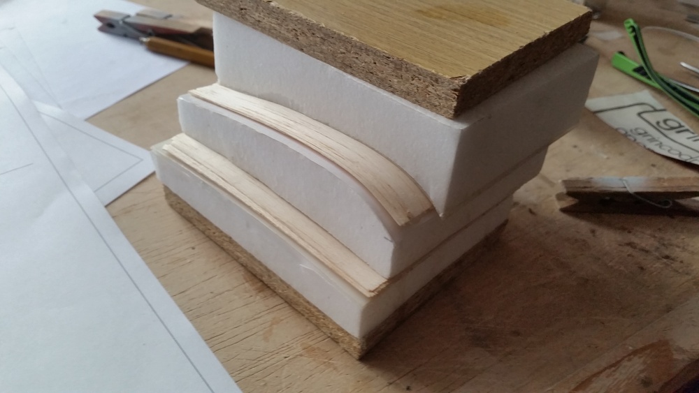

1) Tondou inspirované tenké profily křídel s využitím uhlíku. Musel jsem postup poněkud modifikovat (snad nikdo nevěří že bych na to taky použil polystyren), kýženého profilu bylo dosaženo, avšak křídla mi vychází o poznání těžší jsem zvyklý z klasické stavby a pak taky nemám zažité vlastnosti uhlíku, takže došlo k drobným zborcením kostry po potažení a vypnutí - celkově výsledek hodnotím neutrálně, něco se povedlo a co ne, tomu vím jak se příště vyhnout. S váhou asi nic nenadělám.

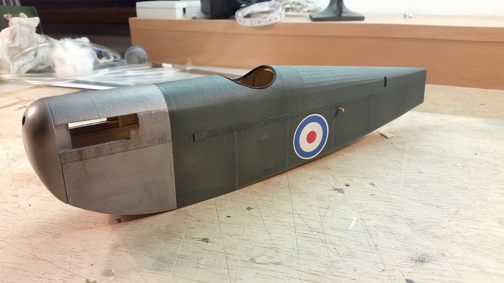

2) Ball má odporně celozelené zbarvení a tak bylo hned jasné že by to byl hnus k pohledání. Naštěstí jsem při hledání informací k chystanému Salmsonovi narazil na tohle kitařské vlákno http://www.modelforum.cz/viewtopic.php? ... it=salmson a to mě teda fakt dostalo. Tak jsem si řekl že na vyzkoušení těch ďábelských kitařských technologií, weatheringu, světel a stínů, plastičnosti neexistujícího detailu, pre a postshadingu a co já vím čeho všeho ještě bude Ball právě tím nejlepším cvičištěm. Výsledek je snad trochu vidět na fotkách, Michal Křepelka mi to jistojistě a oprávněně zepsuje, ale mně se to celkem líbí, chyb je sice nepočítaně, ale je to první pokus a přede mnou v tomto ohledu dlouhá cesta ....

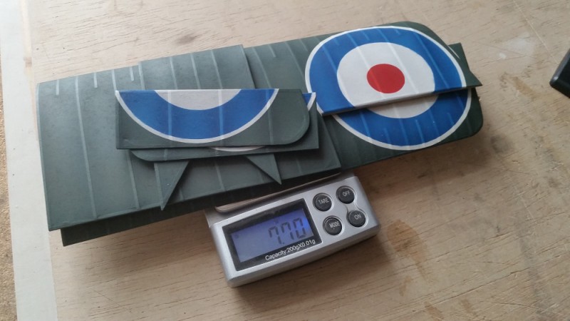

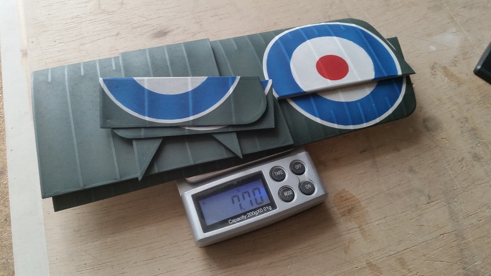

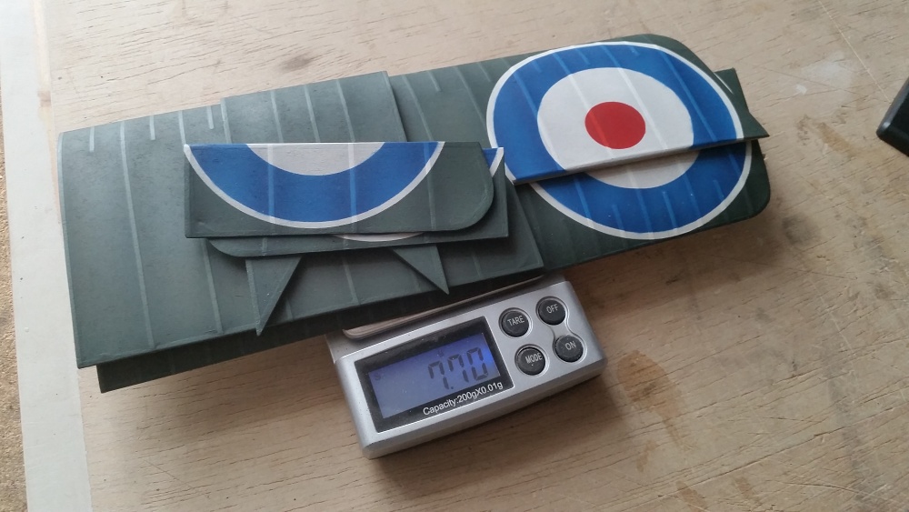

Ona ta modifikace není nic převratného, ani nového, ani nejsem jejím vynálezcem - prostě žebra jsou řezaná z lamelovaných destiček ve tvaru horní a dolní strany profilu, je to jen modifikace páskové metody aby byla tloušťka pásků žeber minimální při zachování jejich dostatečné tuhosti. Dalším krokem by byla již salámová metoda, tu jsem ale zavrhl už kdysi dávno, protože jsem měl problémy z bloku řezat stejně tlustá žebra - žiletka mi pořád někam uhýbala (dnes bych to asi vyřešil nějakým jednoduchým přípravkem, ale takhle to šlo taky celkem dobře).
Co se hmotností týká, byl jsem při stavbě docela lajdák, nefotil jsem ani nevážil. Tak alespoň hotové horní křídlo (rozpětí 495mm).
Celý model nastříkaný, ale bez vrtule, podvozku, vzpěr a nesestavený váží 30g - a to je docela dost.
A ještě poznatek z toho jak jsem dělal stínování - jedná se o neskutečně zdlouhavou techniku, napřed něco předstříknout jednou barvou, pak stříknout základ, vymaskovat žebra a nastříkat stíny. Celkem to ještě jde u horní a spodní strany, ale u znaků je to fakt nekonečné. no a váha taky celkem narůstá, těch vrstev barvy je docela dost.

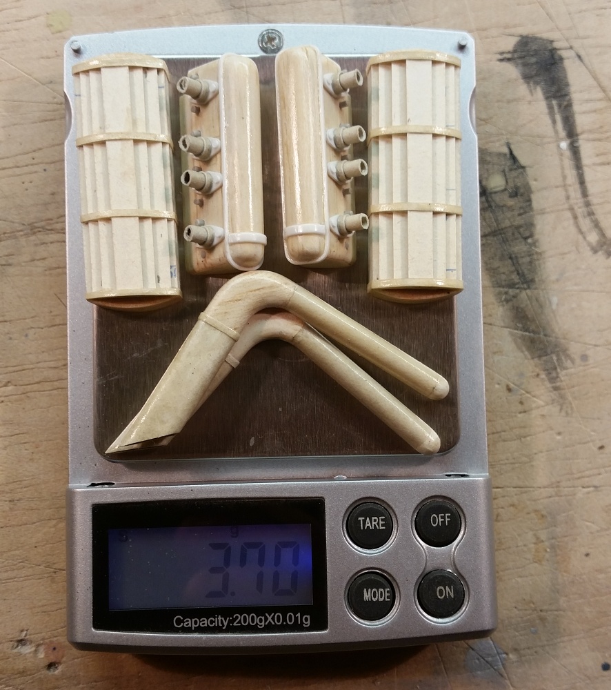

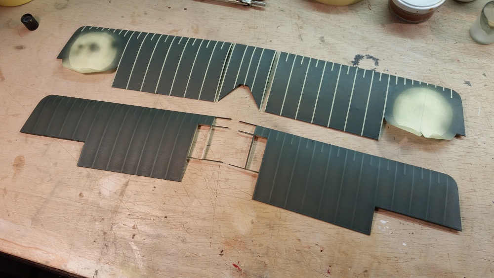

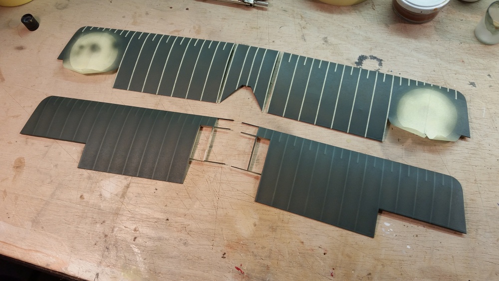

Soutěž je za dveřmi a stavba moc neodsýpá. Třeba s detaily si hraji už pěkných pár dní - ne že by jich bylo moc a ne že by byly nějak extra komplikované, ale pokud to člověk nechce úplně odfláknout tak si to vezme čas a bohužel to i něco váží. Z této sestavy jsou bezkonkurenčně nejtěžší velké boční chladiče, lamely mají z papíru a ten je fakt těžký. Naštěstí je vše před těžištěm takže jsem v klidu, ušetřím na olovu.
