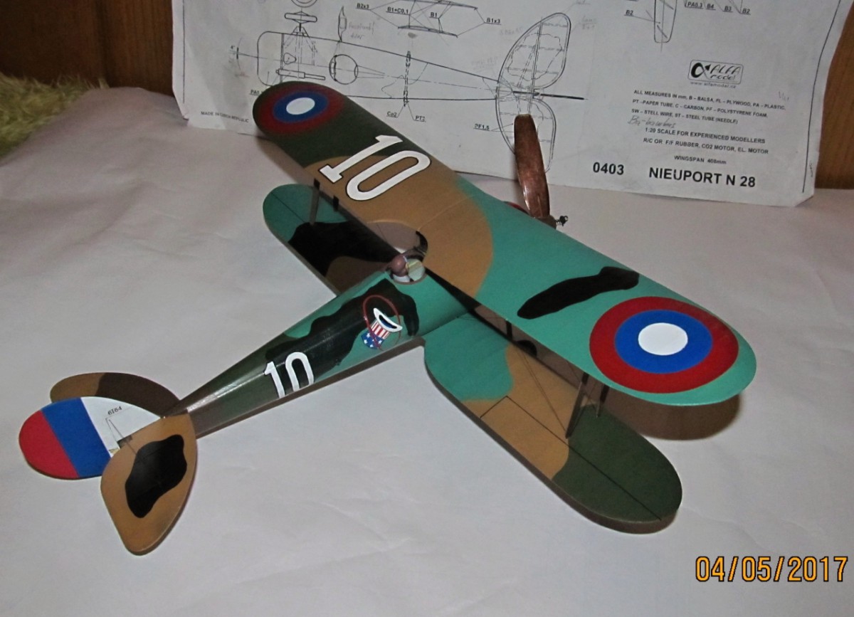

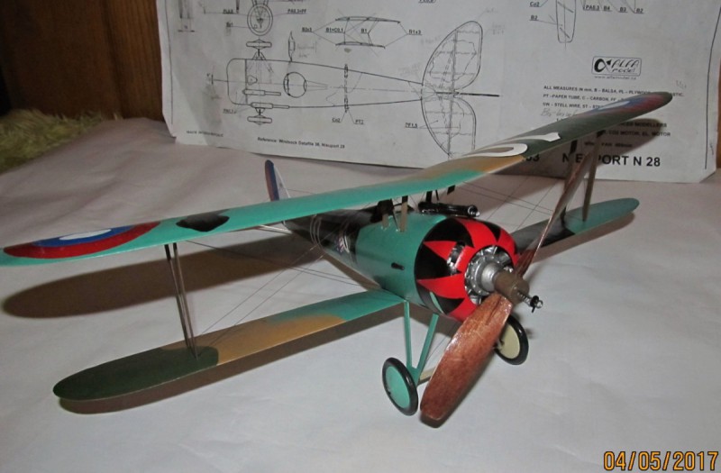

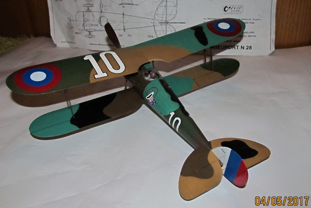

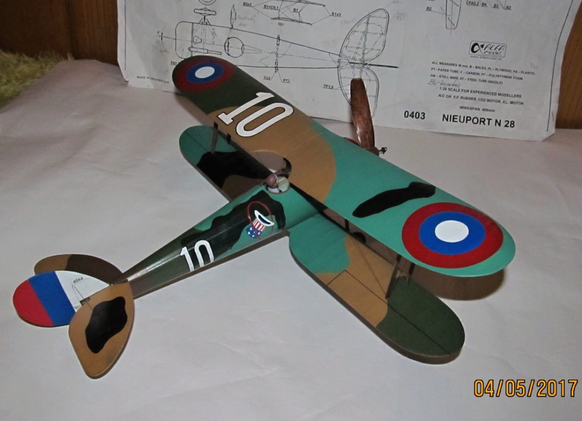

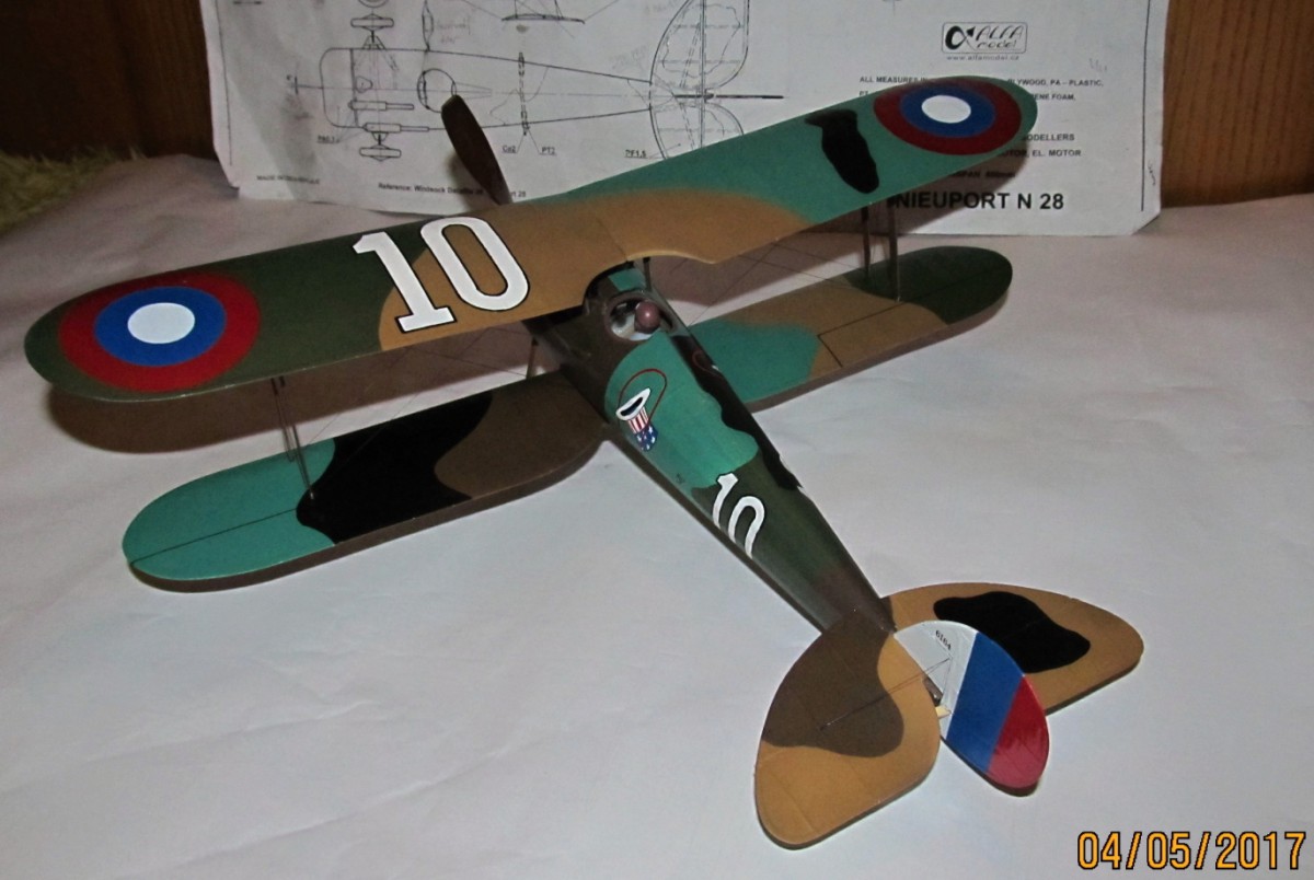

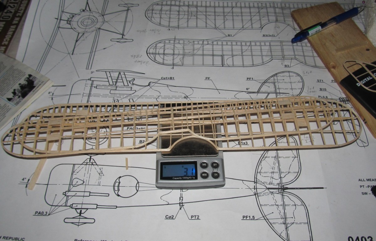

Další model WWI od Petra Koláře je postaven ze stavebnice Alfa Model.
Petr změnil konstrukci křídel, protože v návodu byl použit uhlík. Křídla jsou celobalzová, s trochu tlustším profilem.
Křídla s výškovkou jsou potažena plyspanem, jen směrovka zbytkem kondenzátoráku.

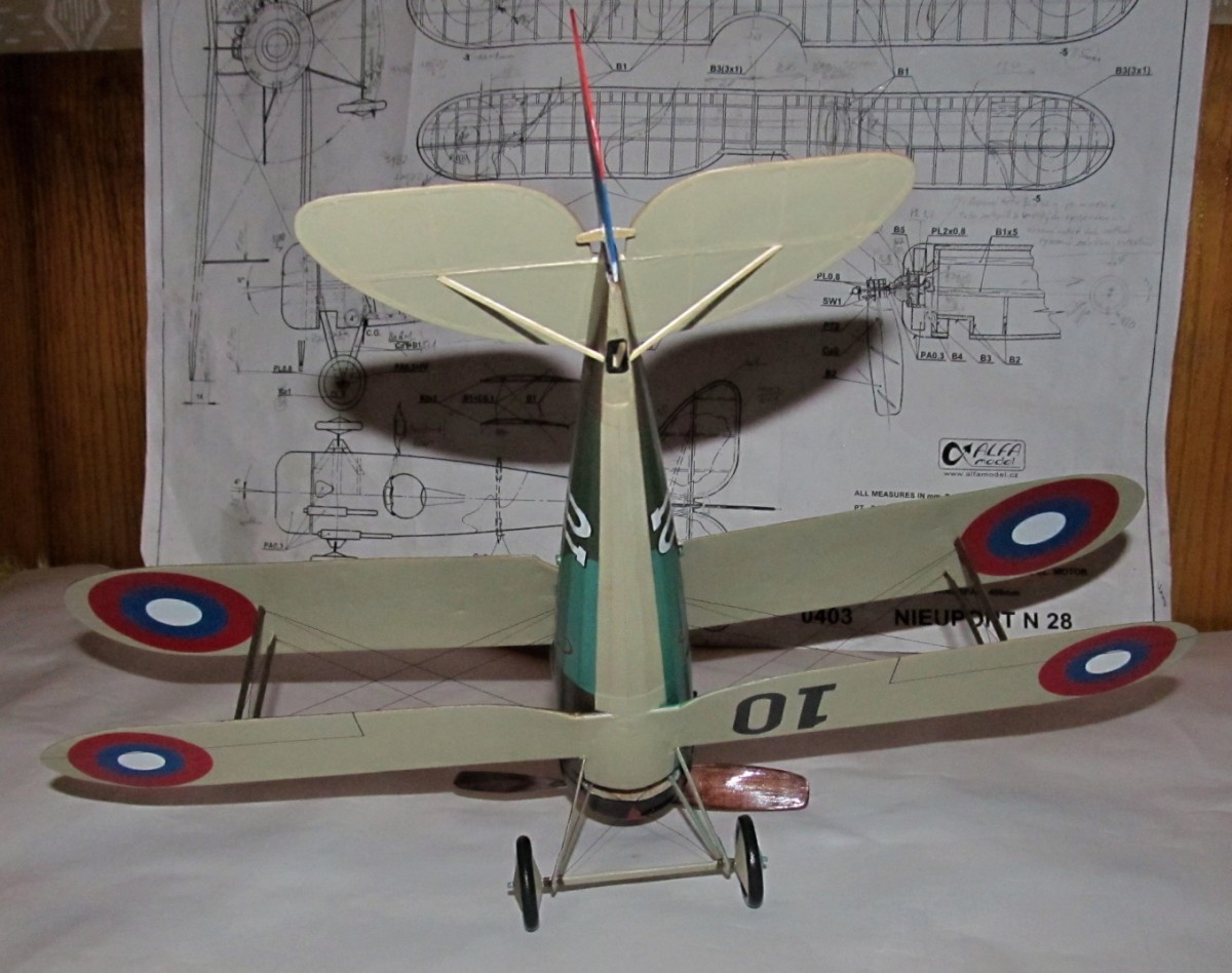

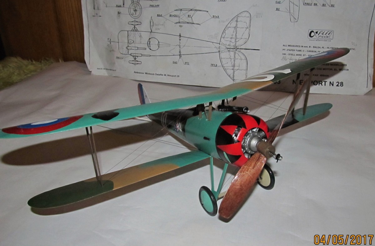

Povrchovka je provedena barvami Revell a Agama. Kamufláž, čísla a výsostné znaky jsou stříkané přes šablonu. Obtisk z tiskárny je pouze číslo na směrovce.
Symbol na trupu (klobouk v kruhu) je vyrobený obtisk (stříkaný a dobarvovaný ručně) na klasickou hnědou pásku. Kruh kolem klobouku je stříkaný přes šablonu.
Zbarvení s číslem 10 představuje letoun Douglase Campbella-americké stíhací eso.
Model váží 31gramů, z toho hlavice s vrtulí 6gramů, pilot 0.4gramů.
Model čeká na zálet.
