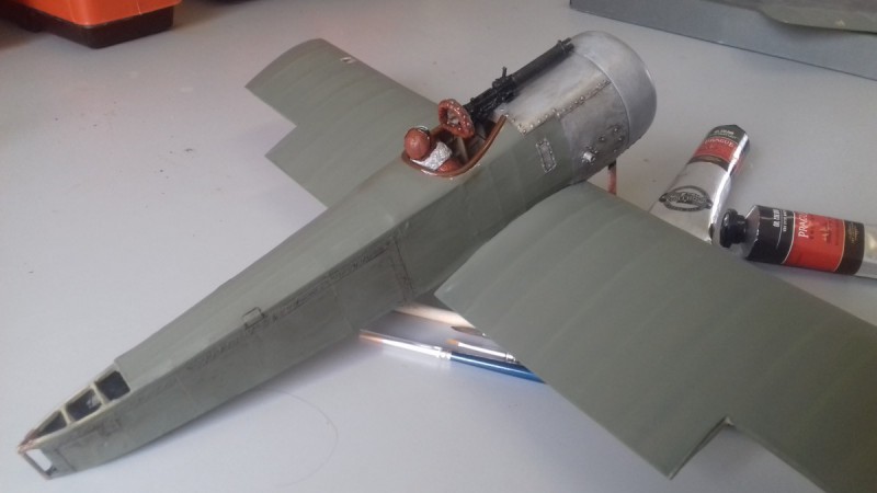

Zdravím přiznivce minimaket.
Dal jsem se taky do stavění minimakety. Je to Sopwith pup podle plánku SFA. Pokouším se vystínování a o patinu.
Stínování provedeno dle plastikových modelářů.
Použil jsem barvy Misterkit, vyrábějí autentické odstíny Anglie pro velkou válku, PC-12, PC-10, plátno, i červenou a modrou. Vyrábějí barvy i pro Německo, Francii.....
Pokus o patinu je olejovými barvami s urychlovačem schnutí.
Kulomet je také od SFA, pilot od Sams model.
Teď se piplám s napínáky od SFA. Výplet bude Lycrou, od Sams model. Je to mírně pružné ploché vlákno. Ahgláni měli výplety z plochých drátů, tak se to hodí
Hmotnost není žádný zázrak ale do 30g se vejdu.
Model mám rozestavěný od vánoc. Chtěl jsem ho dostavět do Openscale ale nepodařilo se. Někdy není čas někdy nálada.
Foceno telefonem v buňce na stavbě. Dokončujeme stavbu tak mám trochu čas

Model vypadá až moc pěkně na to, že by měl i létat. Nevidím tam zadní závěs na gumu, ale hlavně vzepětí. Pokud budete potřebovat s něčím poradit, klidně se ozvěte nebo se stavte - máte to "přes kopec"...

Děkuji za nabídku. Vzepětí ještě není tak jak má být. Křídla jsou zatím navolno.
