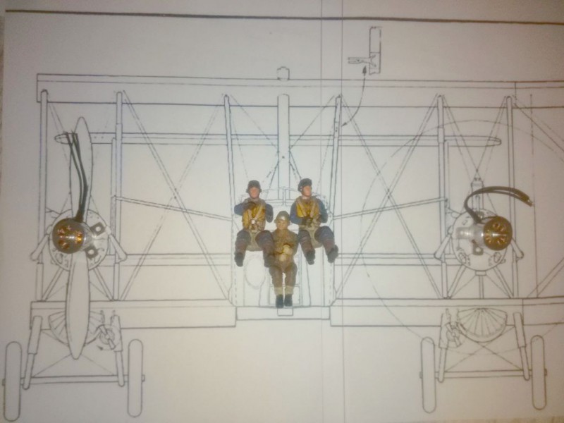

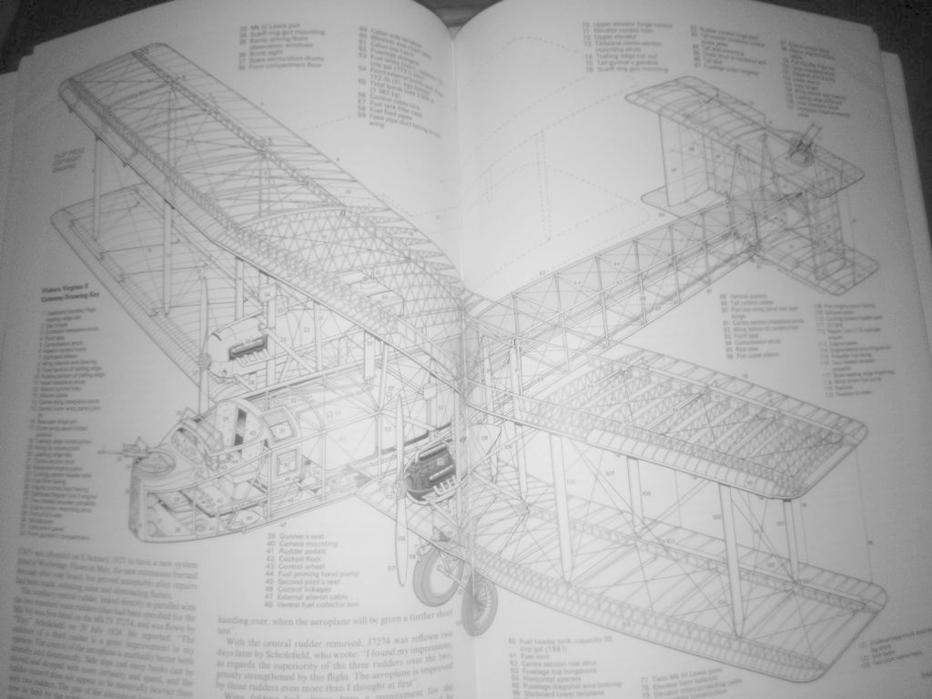

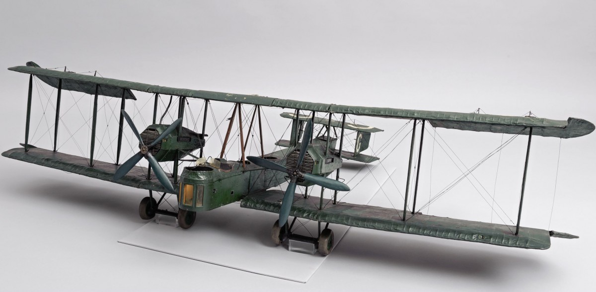

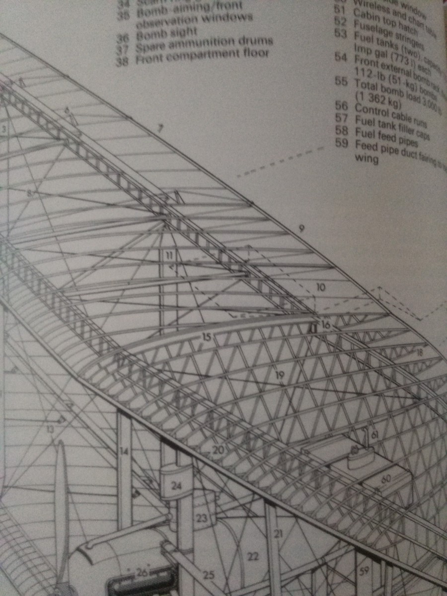

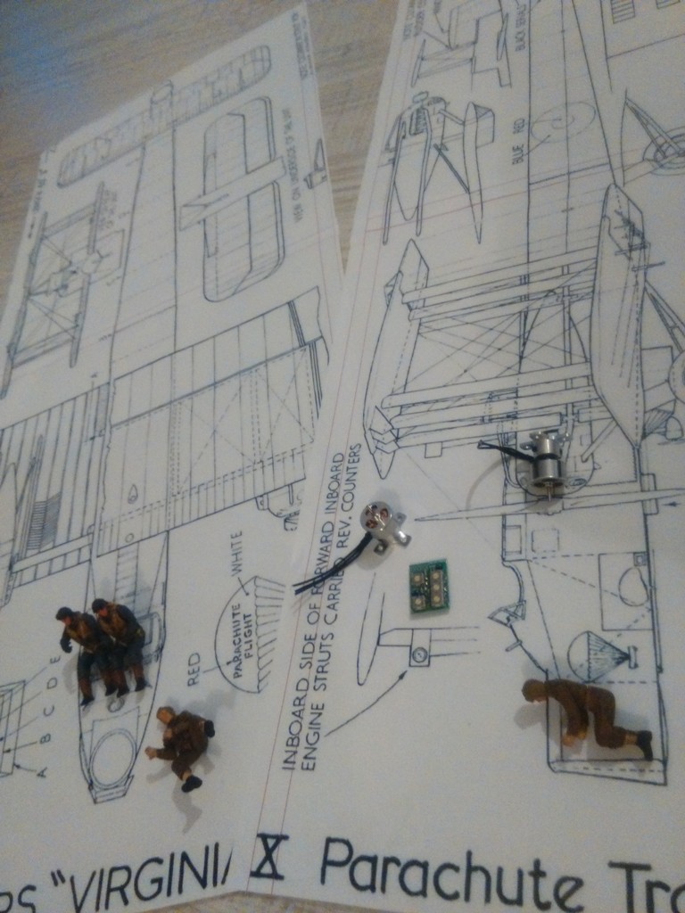

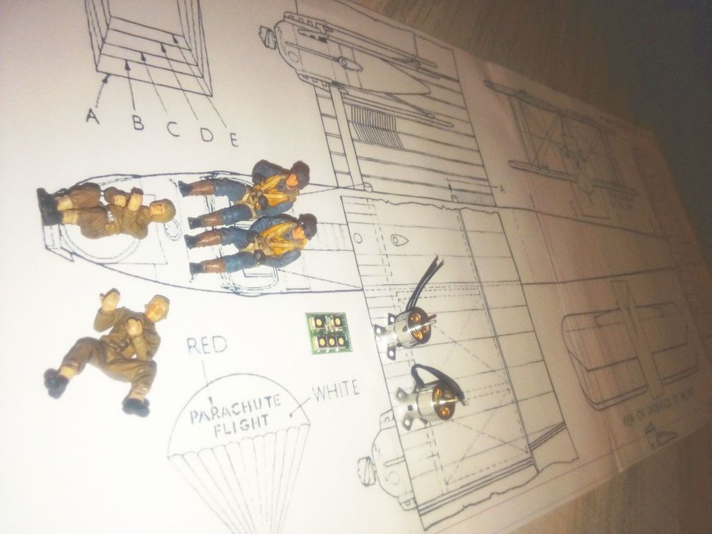

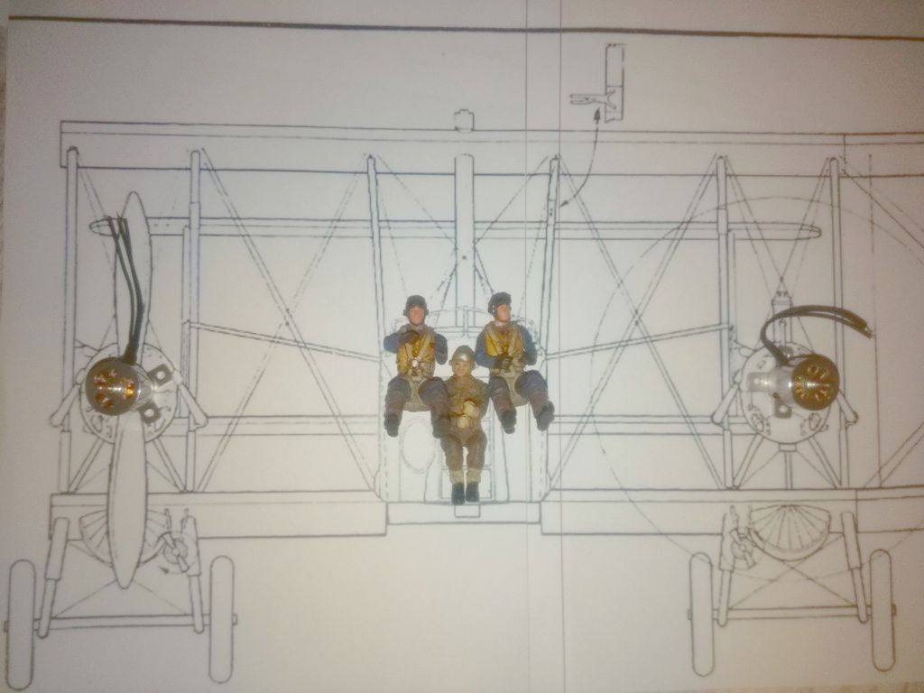

Inspirován Ivanovým krásným dopravákem Handley Page W8 ve vláknu http://minimakety.cz/forum/viewtopic.ph ... it=handley a bohužel už neexistujícím Tondovým Vickers Vimi, našel jsem si jeho vývojového následovníka, kterého bych rád přes nadcházející zimu postavil jako volnou elektru s možností konverze na RC po výměně časovače za přijímač. Výzvou bude sklápění křídel, jako u předlohy pro zaskladnění. Ač jde o plastikářské měřítko 1/32, model bude mít pěkných 85 cm. O pohon se bude starat dvojice 7 gr. stříďáků. Podkladů původně nebylo mnoho, ale po prozkoumání internetu mi doma přistály z Anglie 3 časopisy z osmdesátých let s pěknými třípohledy, spoustou fotek, nákresů a textu. Mile mne překvapili i kolegové z Londýnského RAF muzea, kteří mi poslali hned několik detailních naskenovaných fotografií.

Příspěvek od discobolos » 26 zář 2017 15:46
Koukám Jirko, že sis rozšířil pole působnosti i o muzejnictví. Když už máš kolegy v Londýnském RAF muzeu :lol: :lol: :lol:
Monstrum to bude pěkné.
Jsem velmi zvědav na vývoj.

Jirko, jak se u tohoto letadla skládala křídla? Vějíře na odtokovkách křídel na plánku nejsou.
Reakce: 107
Příspěvky: 773
Re: Vickers Virginia 1/32, F4E/RC-mini
Příspěvek od Jiří Doležel » 26 zář 2017 18:55
Ivane, tak nad tím jsem taky dlouho přemýšlel, když jsem nikde neviděl vějíře ani fotku složeného letadla. Podle nákresu zvedali kus odtokovky - pozice 10.

Zjevil se mi duch neexistujícího Tondova stroje.

Ty motory - to je typ 1811/2000?
Jaké reglery tam dáš? Nějak nemůžu sehnat něco malého - na HK mají jen 6A Turnigy a ty pidi červené 3A nejsou delší dobu skladem.
O jiných nevím, snad Jeti 4A, ale nemám je a ani v shopech jsem je nenašel. Váhově by snad ještě vyhověly...
Jak to vidíš s konečnou hmotností? Myslím odhad...

Příspěvek od Jiří Doležel » 29 zář 2017 10:34
Ano, to jsou ony. Regulátory tam nejspíš přijdou tyto: https://hobbyking.com/en_us/yep-7a-1-2s ... oller.html sice jsou na koptéry, ale používám je bez problémů ve volných elektrách. O váze nemám zatím představu, ale bude to jako vždy víc než chci.

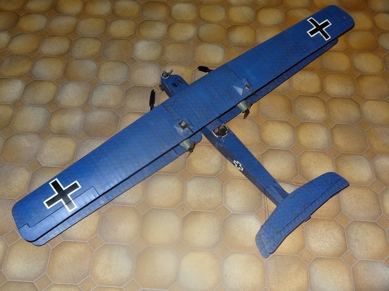

Příspěvek od Ivan Horníček » 14 pro 2017 22:53

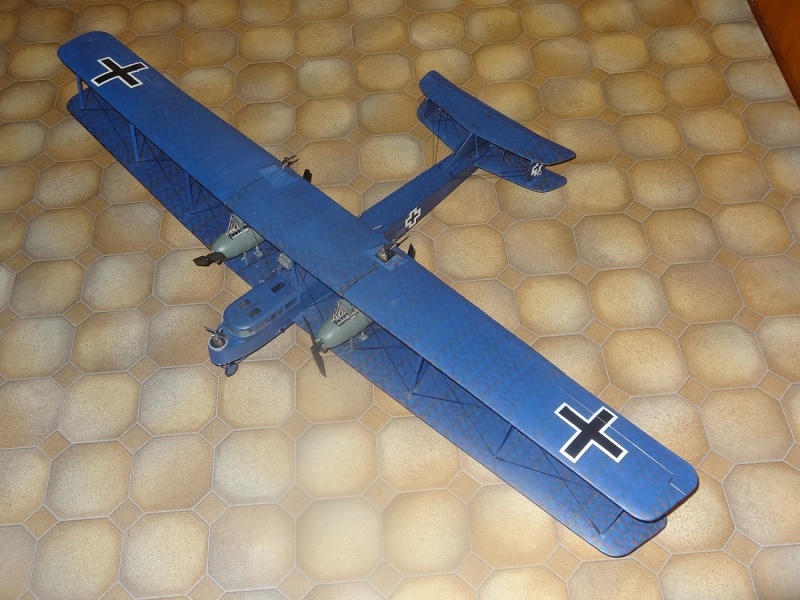

Volný model Staakena v měřítku 1:32 z druhé strany fronty od modeláře z Austrálie.

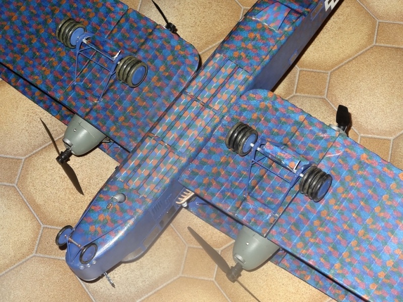

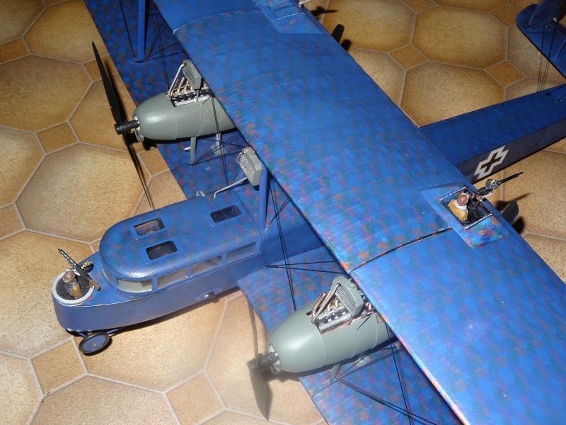

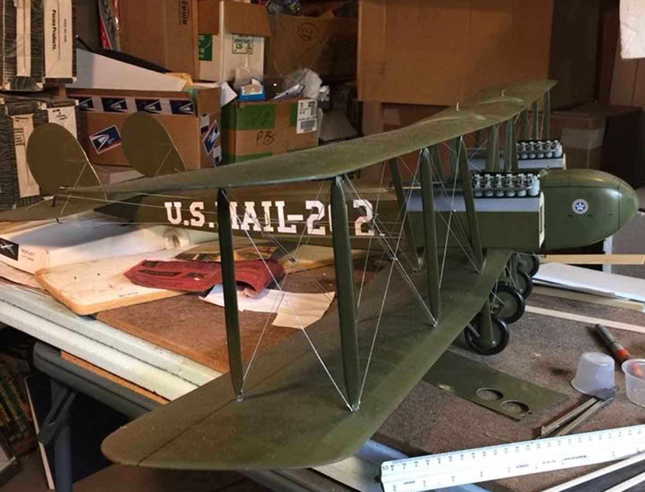

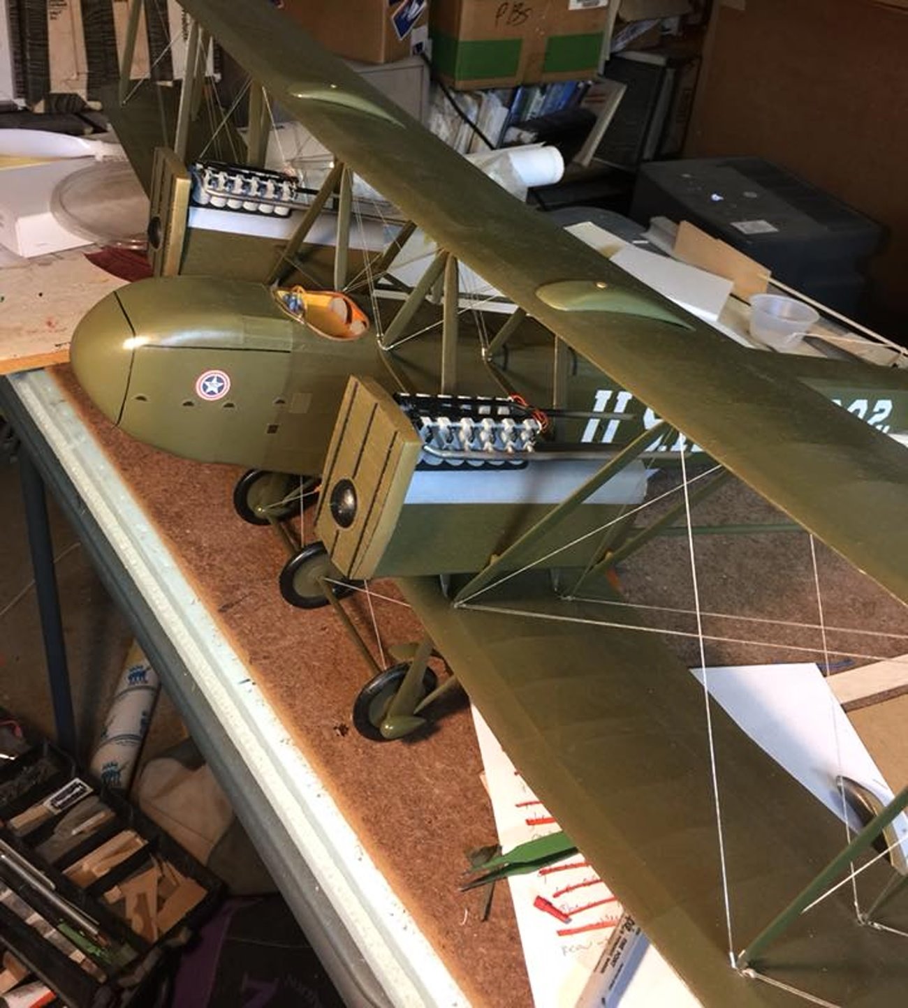

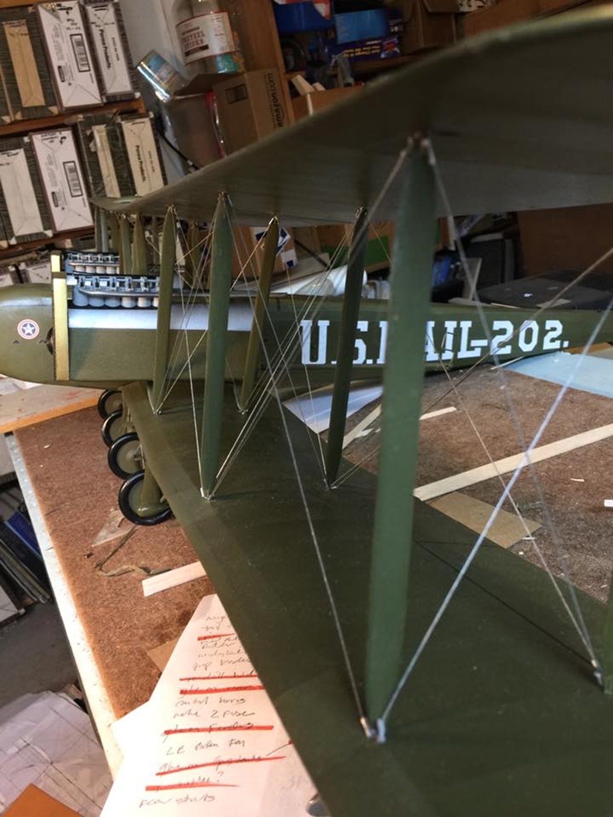

Příspěvek od Ivan Horníček » 10 črc 2018 10:39
Nenakopne tě Jirko tahle krása od Vanceho?
Reakce: 107
Příspěvky: 773
Příspěvek od Jiří Doležel » 10 črc 2018 13:03
Ivane, letošní sezónu to nejspíš nedám :( Dost mne znechutila ta příšerná zelená. Vance to má pěkný, koukám, že si jako správně zapálený modelář píše To-Do list (ten seznam pod křídlem).
