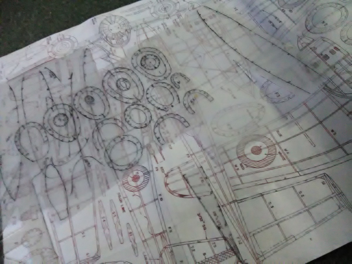

Zdravím kolegové, zahájil sem zimní projekt, chtěl bych zrobit tu kamufláž s těma žluto rudýma pruhama, Vichi...

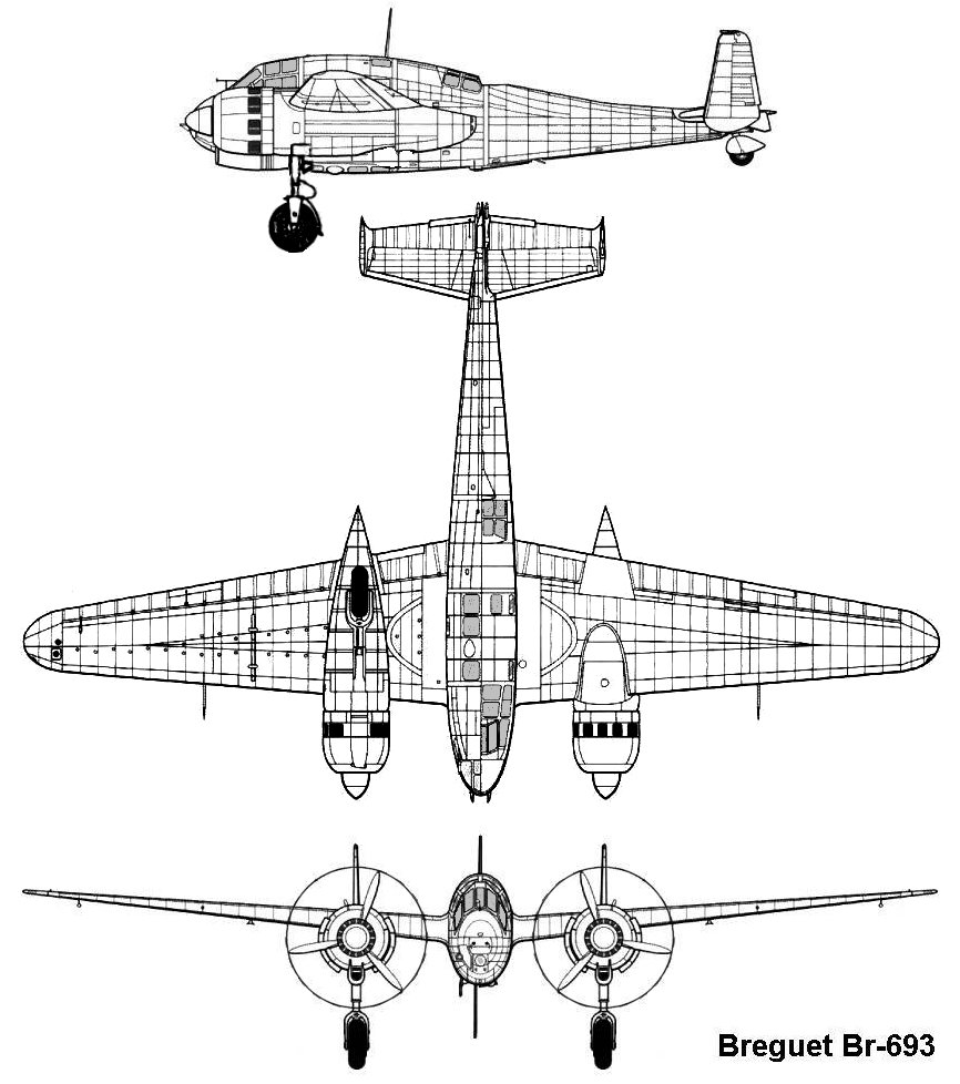

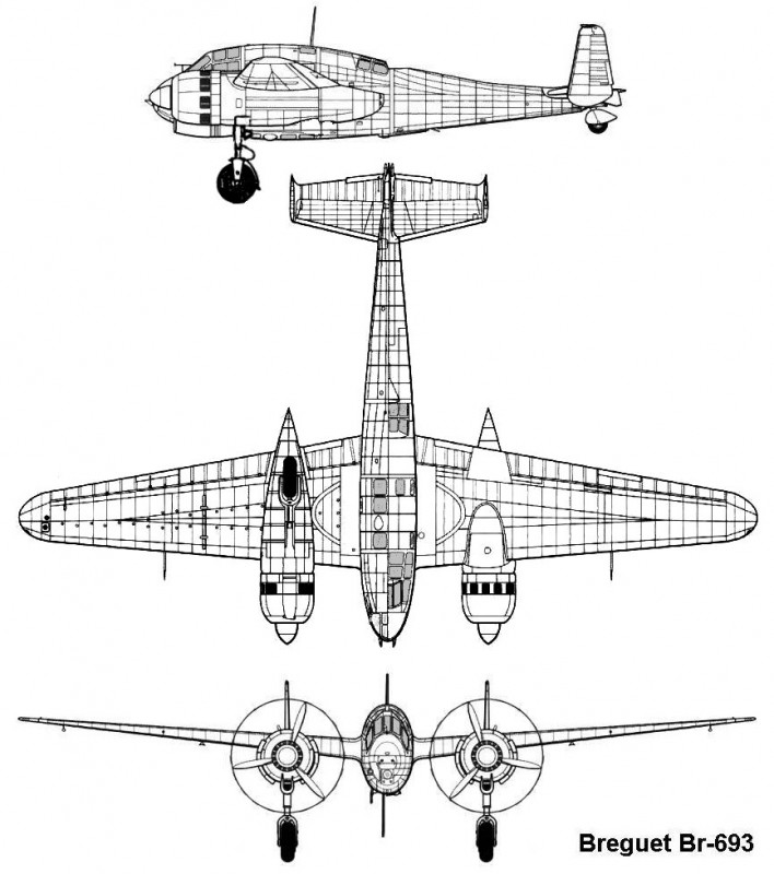

Zdravím! Ano, je to výkres pana Prese Bruninga, staženej z outerzone...po srovnání s výkresem musím uznat, že pan Bruning skvěle překreslil tvar, konstrukce je přísně účelová, tzn co nejlehčí, určitě pár žeber a stringerů přidám...co se týče té Br 820, tak jsem až donedávna o tomhle typu vůbec netušil že existuje, upozornil mě na něj až Jirka... pěkný eroplán ale na netu jsem našel akorát dva trojpohledy a to dost pochybný...podle toho bych stavbu ani nezvažoval začínat...každopádně tenhle 693 moc pěkný eroplán, krásně se mu zužuje trup dozadu a vůbec se jeví, že celá hmota eroplánu je kolem a před těžištěm, je pravda že má poměrně štíhlý, rychlý křídlo....no uvidíme jak lehkej se podaří...co je u něj do plusu, tak je podvozek, jednoduchej, na relativně úzké trubce, tak by mohl lítat i s ním....přemýšlím, že jej udělám "na zemi zavírací" tzn, povozková noha na pružince, tak aby odtláčela nohy dopředu, s tím, že po zavření se zablokují podvozky jednoduchó hašpličkó....ovšem je otázka, jestli půlkolo v gondole, nebude zavazet svazku....uvidíme, vyzkoušíme...kdyby někdo z Vás kupáni narazil na kamo schéma Vichi pruhovanýho Br693, kde je ukázán trup i z pravé strany, tak to by potěšilo....díks....

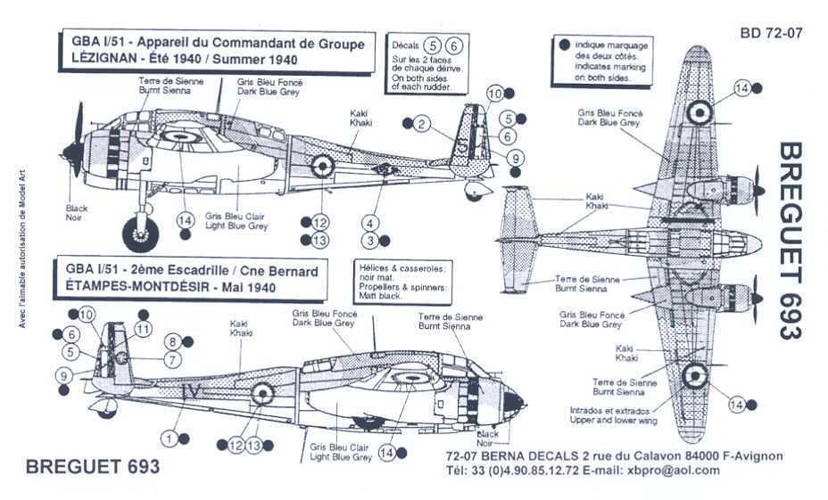

Mimochodem - pokud chceš něco o francouzských barvách z WWII....:
http://www.ipmsstockholm.org/colorchart ... france.htm
Příspěvky: 1449
Re: Brequet 693 1/20
Příspěvek od Steve » 13 říj 2017 22:43
Strýček našel celkem dost detailů včetně řezů a "vnitřností", ale barevnou fotku a ještě Vichy ne-e...(nebo jsem ji přehlídl).
Breguet 693 - 662457d-210_mal.breguet_693.jpg (89.64 KiB) Zobrazeno 9605 x

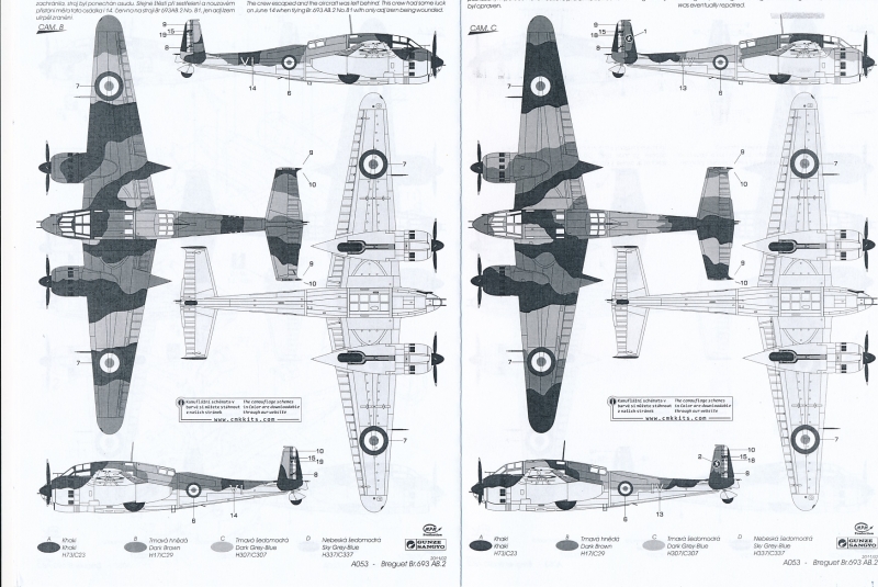

A ještě i klasická camo, bez pruhů...
Breguet 693 azur_a053_breguet_693_10.jpg (306.5 KiB) Zobrazeno 9605 x

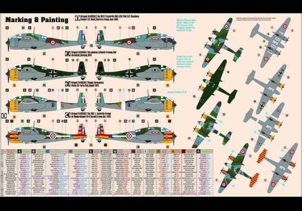

No, nebude to snadné zbarvení, ale o to zajímavější a krásnější ;-)
I Dewoitine 520 byla v těch barvách daleko zajímavější než s běžnou camo ;-)

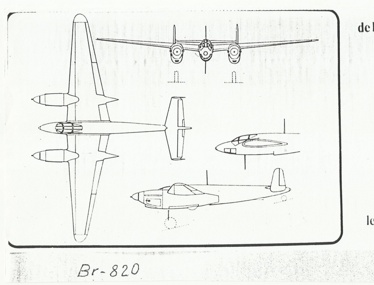

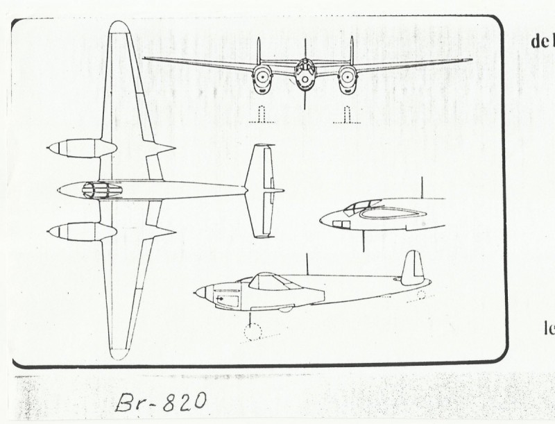

Ještě k tomu projektu Br-820. Pěkný třípohled opravdu optimálních tvarů pochází z knihy o francouzských stíhacích letounech, myslím, že ji má Pavel Stráník. Ten třípohled přikládám, bohužel fotku rozestavěného letounu - motoru s kusem křídla jsem již ve svém Arcichlívu nenašel, ale možná že ji má ještě Osvald.
