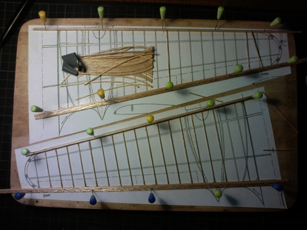

plánek navoskován, balsa co nejtvrdší, vteřiňák...

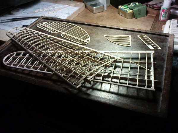

Aby někdo neřek, že těch pár odřezků balsy považuji za zahájení stavby, tak jsem pokročil...
na váze nešetřím, stavím to nad televisor - zatím 4.0 g

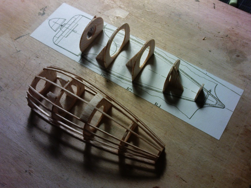

Kulaté části (i trupy) sestavuji na podložce, přepážky a zajišťovací úhelníčky k přepážkám i plánu přilepím Scotch tyčinkou, podélníky tentokrát řezané dle křivítka do tvaru (jedna kompromisní křivka pro všechny). Vše neustále kontroluji od oka, neboť, jak říká Ing. Gašparín: "Oko lidské je citlivé a přesné..."
