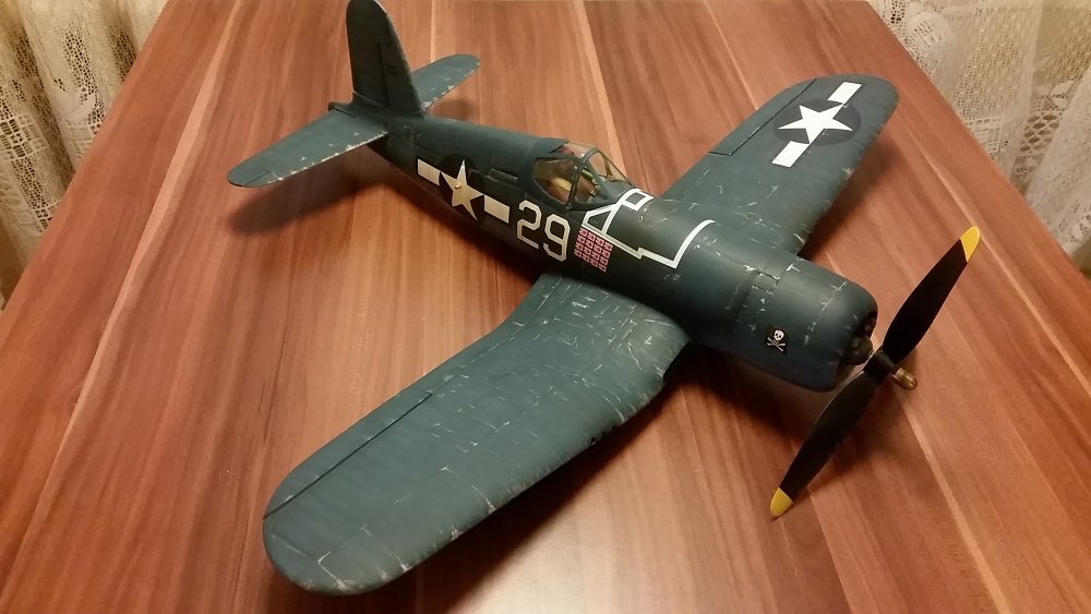

V rámci vymetání kostlivců ze skříní jsem se zase pustil do Corsaira. Původní nápad na celomodré zbarvení jsem zavrhl s tím, že udělám Kepfordům profláklý Corsair, ten druhý v pořadí. Je na něj totiž dostatek dokumentace, což ovšem neznamená že by byla jednoznačné
. Ale i toto je déja vu, taky jsem ho v tomto zbarvení kdysi měl, ale na rozdíl od toho celomodrého mi nelétal vůbec . Takže prokletí tohoto zbarvení zlomím teď, rozhodl jsem
. Studiem podkladů jsem zjistil, že to nebude jen tak, že letouny v Pacifiku, a obzvláště z pozemních základem, hodně trpěly a na jejich opotřebení to bylo znát. A tak vyzkouším weathering, to mě vždycky lákalo a moc mi to nešlo. Zatím to vypadá dobře, až na znaky které z toho moc lezou (i když ne tak jak to vypadá na fotkách), s těmi budu muset něco udělat.

Na této fotce to ale není moc obouchané
