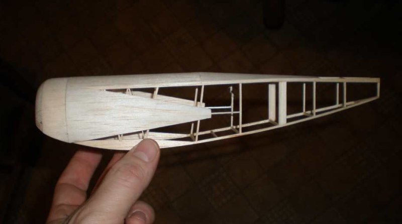

Příspěvek od Hugo » 29 srp 2010 16:43

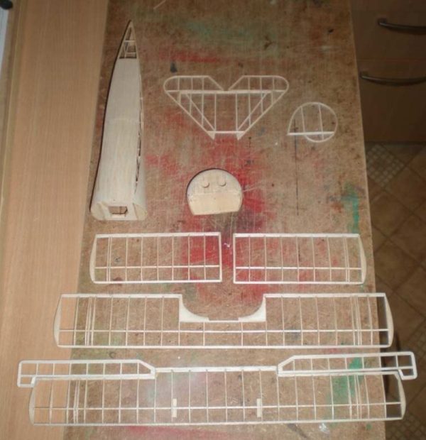

Chci se s Vámi podělit o stavbu slavného trojplošníka z WWI, kterou jsem začal před 1,5 rokem. Letos v létě se mi ho podařilo dokončit. V těchto dnech probíhají zdárné zalétávací zkoušky. Plánek jsem dostal od Radka Gregovského, nově ho hodlají vydat v rámci SFA models. Zde Vám představím stavbu, omluvte sníženou kvalitu fotek.

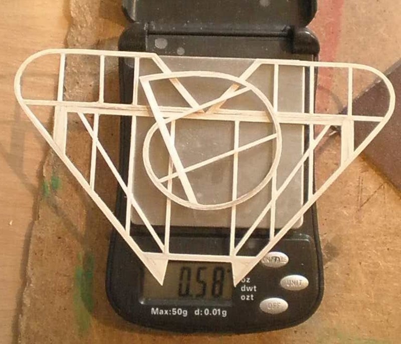

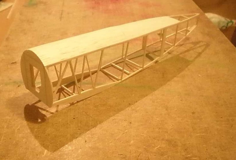

Příspěvek od Hugo » 29 srp 2010 16:44
ocasky

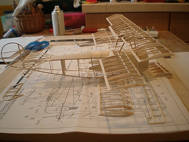

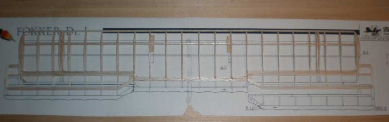

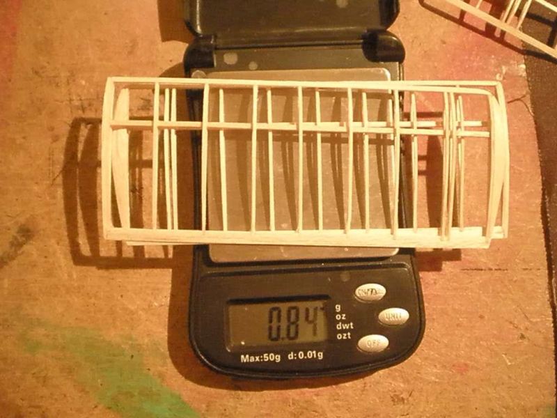

Příspěvek od Hugo » 29 srp 2010 16:45
Kostra křídel

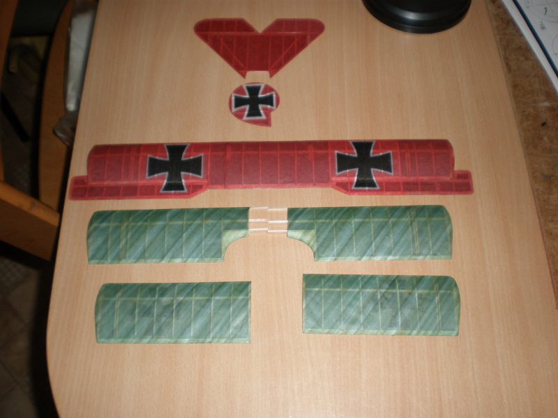

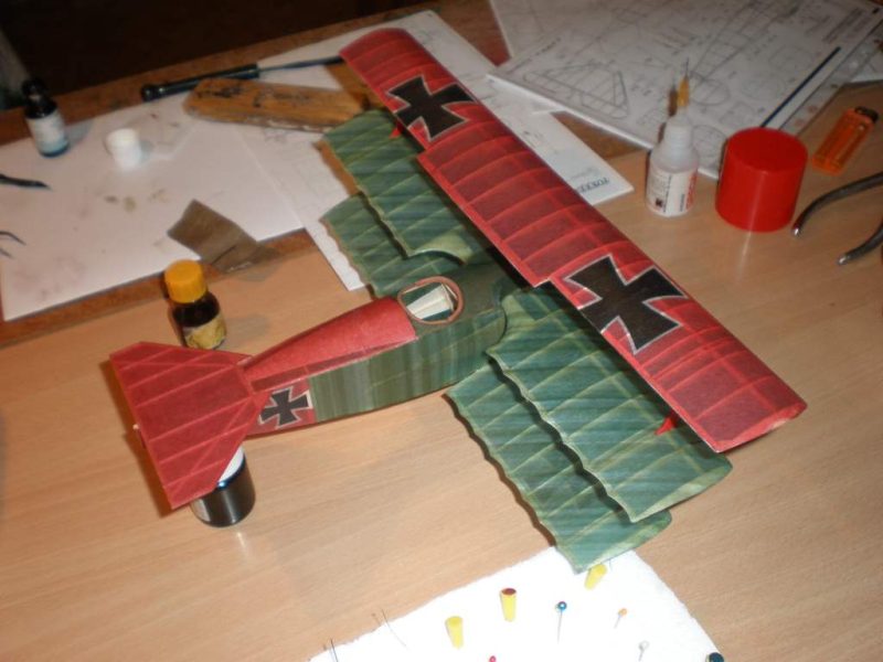

Příspěvek od Hugo » 31 srp 2010 22:53
Další várka fotek.

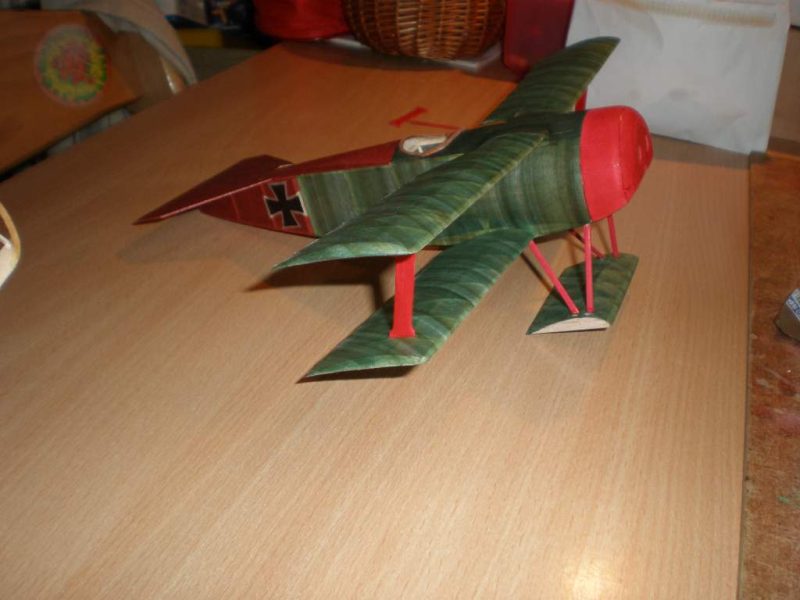

Re: Fokker DR.1, 1/20

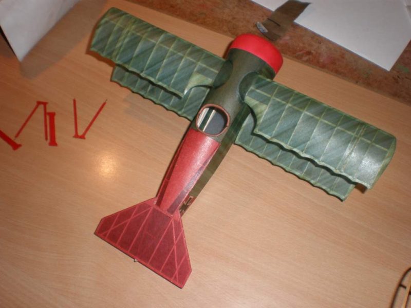

Příspěvek od Hugo » 02 zář 2010 20:45
tady se už klube :-)

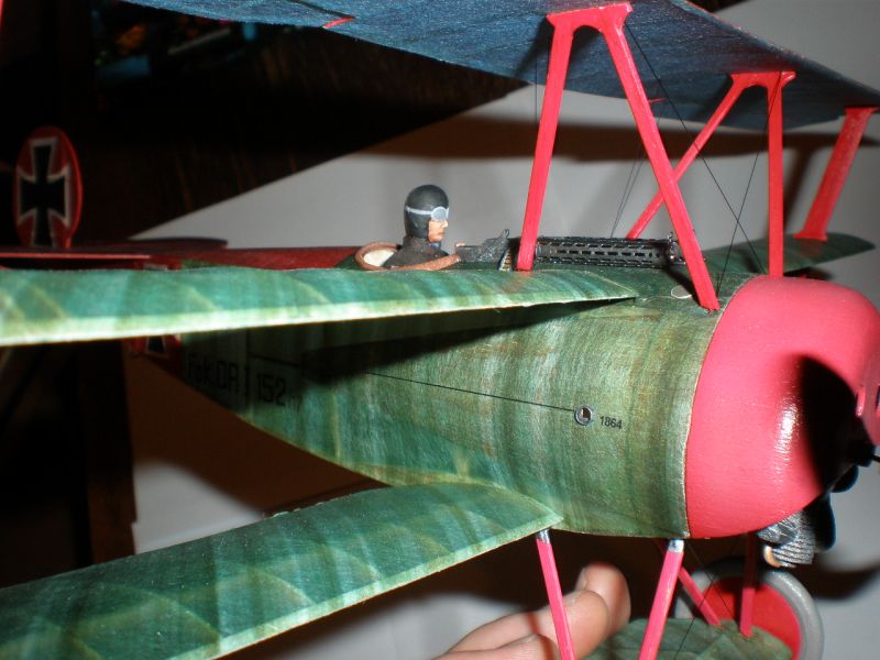

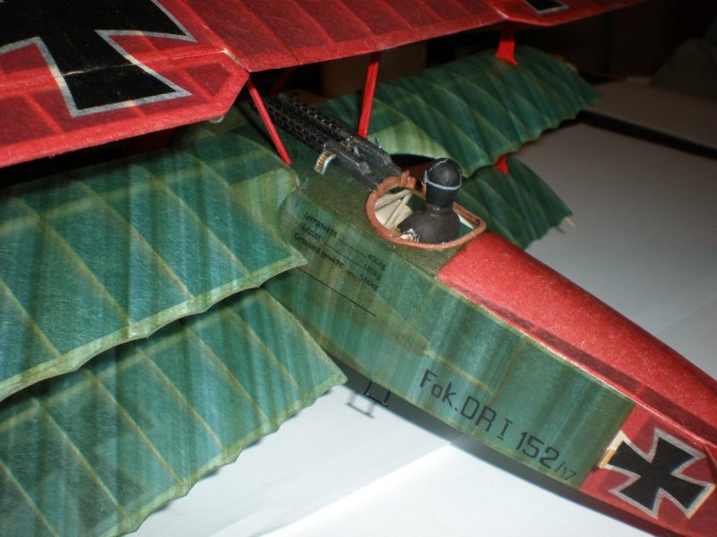

Tady je pár detailů:
Horní potah - Kashmir 11g, tisk inkoustovkou, stíraná kamufláž by Monika - ke stažení na stránkách webu modelhobby.
Spodní potah Langfaser - 9g. Dnes už to nemá logiku, ale v době, kdy jsem to potahoval jsem tyto papíry objevil v Ceibě, tak jsem s nimi experimentoval.

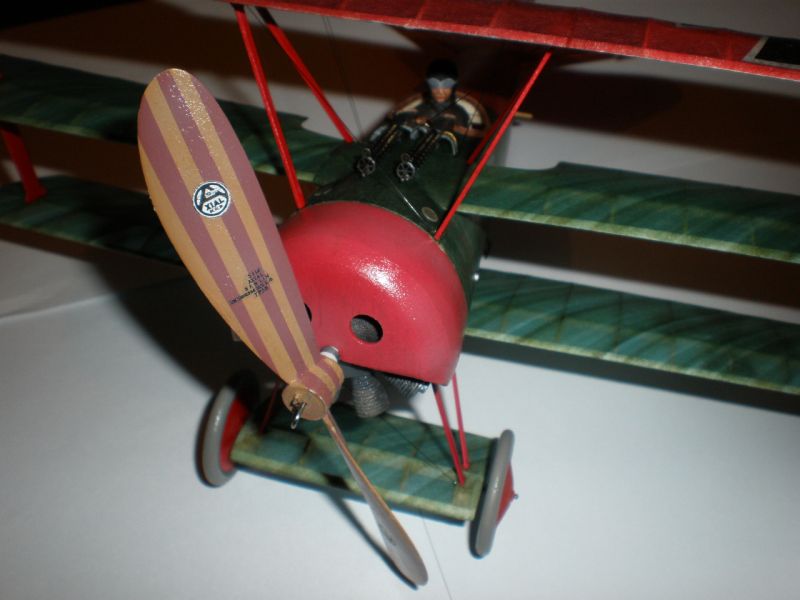

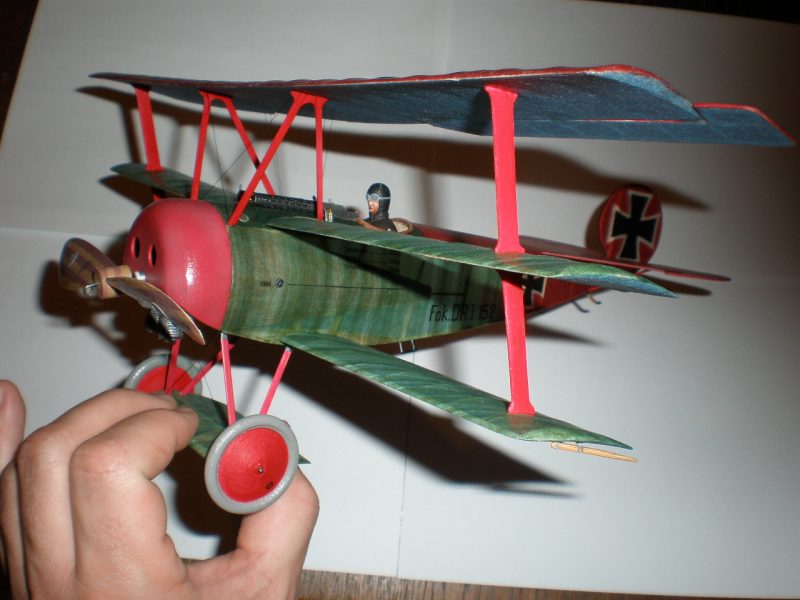

Kulomety Spandau - pláště jsou ze setu, který je k dostání na webu SFA models.
Kolečka jsou vybroušena z modrého extrud. polystyrenu, pláště jsou přetřeny laminovací pryskyřicí kvůli pevnosti (do směsi jsem dal o 50% více tvrdidla - mám laickou představu, že to dříve vytvrdí a povrch je pevnější, ale nejsem chemik, tak to možná není pravda). Obě váží 0,4g. Váha oproti balzovým je o 0,2g lehčí.

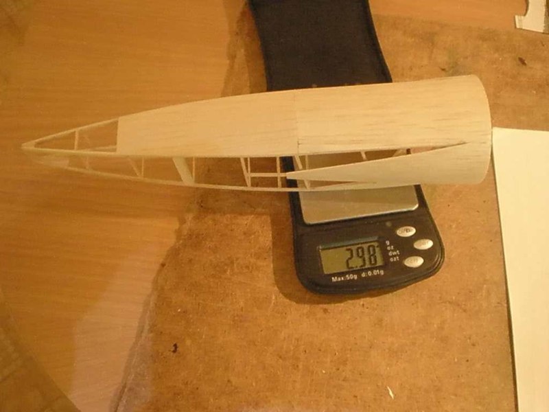

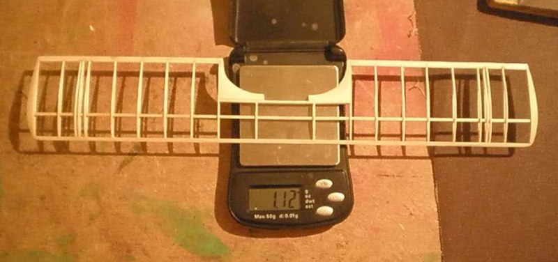

Váha modelu je nyní 21g (jen hlavice s vrtulí váží 9g). Podle prvního zalétávání je potřeba ještě dovážit cca 3g.
Pilot je zapůjčený, budu si vyrábět svého, snad dopadne lépe než ten, co mám v Sorrelu... :-)
Martin

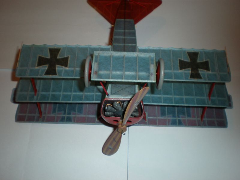

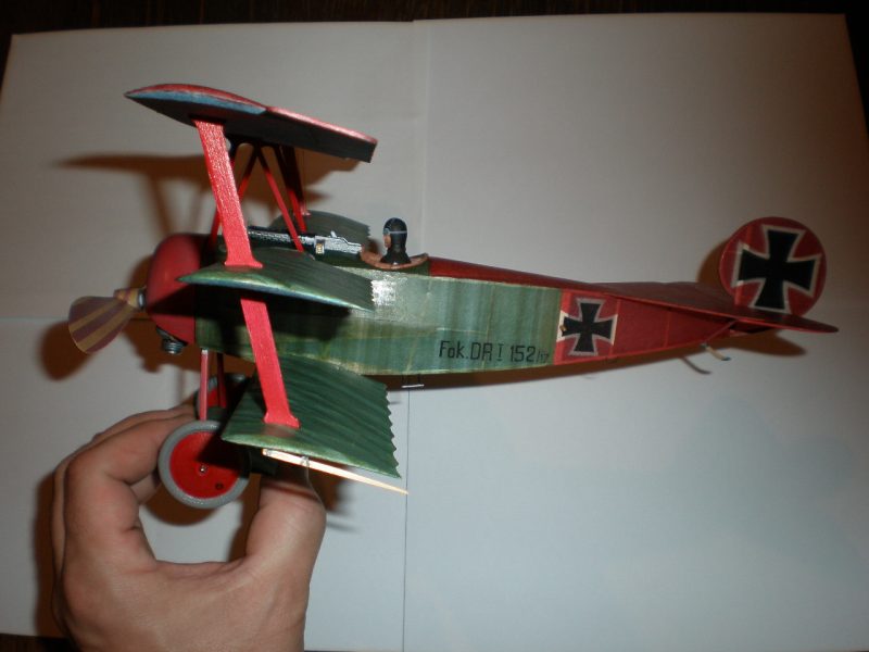

Příspěvek od Hugo » 05 zář 2010 22:07
Dneska Fokřík letěl cca 20s při zalétávání. Konečná váha 26,5g, guma dvojsvazek, 2,4mm. Řeže zatáčku, což jsem spravil vyosením motoru více doprava, taky to chce malinko víc negativu na střed. pravém křídle a na spodním taky, ale jinak sedí nastavení na plánku Radka Gregovského.
Pokud klapne Drnec, vezu ho tam. Jen doufám, že bude bezvětří - tohle není předloha do větru :-)
