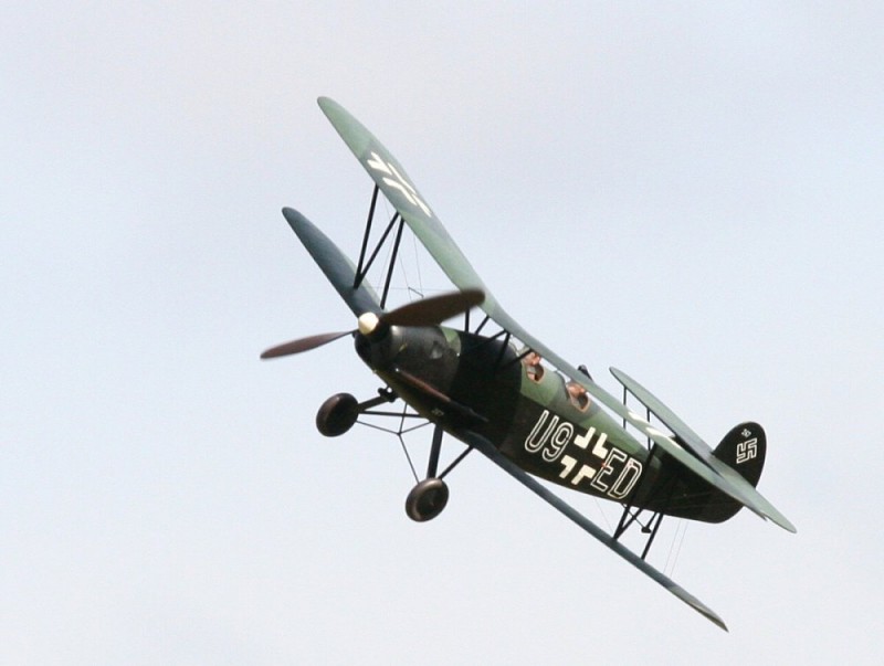

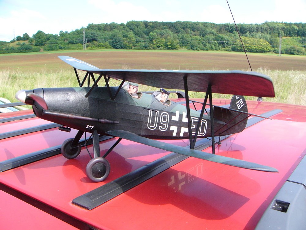

Napřed malá historická reminiscence: v roce 2009 jsem dokončil a zalétal první Arado Ar-66C. Vypadalo celkem k světu, létalo taky docela pěkně, maketové do všech detailů ale moc nebylo. Každopádně jsem s ním plánoval nějakou tu soutěž odlétat, ale po hříchu model uskutečnil tak asi deset letů a bylo po něm - neuvěřitelně mi jej v letu taranoval Arsenal Standy Černého. Opravovat to moc cenu nemělo, jediné co mi z něj zbylo jsou piloti.

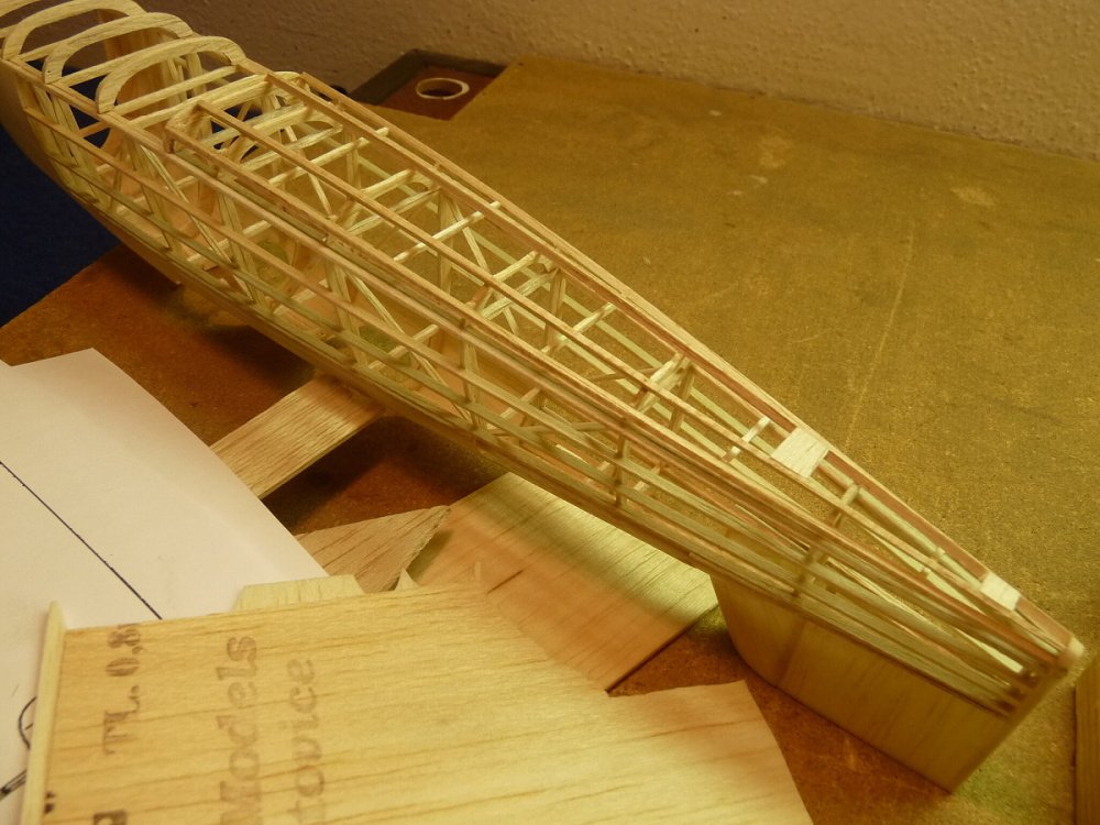

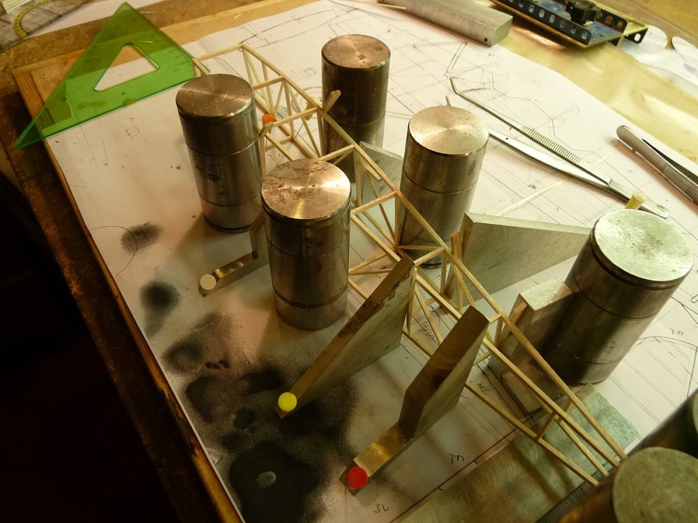

No a když už jsem ty piloty měl, a oproti mým zvyklostem nevypadali až tak nejhůře, rozhodl jsem se k nim dostavět i letadlo, opět Arado Ar-66C, ale tentokrát o poznání více podobné předloze. Stavba se protáhla na řadu let, ale letos došlo přece jen ke znatelnému posunu vpřed:
Stavba základní příhradoviny trupu. Protože má lichoběžníkový průřez, bylo to trochu složitější. Je podzim 2011.

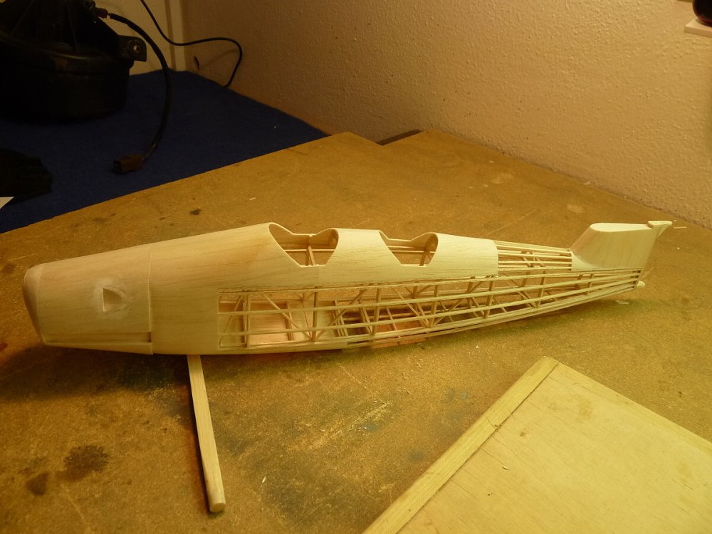

Rozpracovaná kostra trupu.
Hotová kostra trupu, konstrukce je co nejvíce maketová

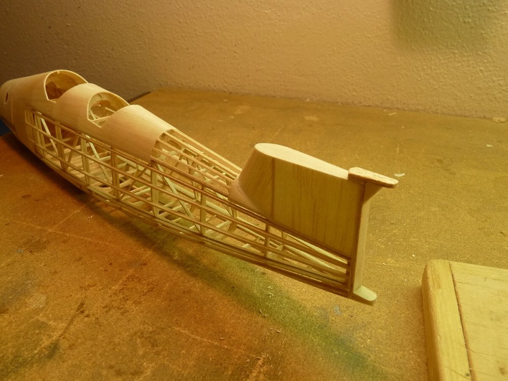

Obzvláště na pahýlu pod výškovkou se u Arada člověk vydovádí

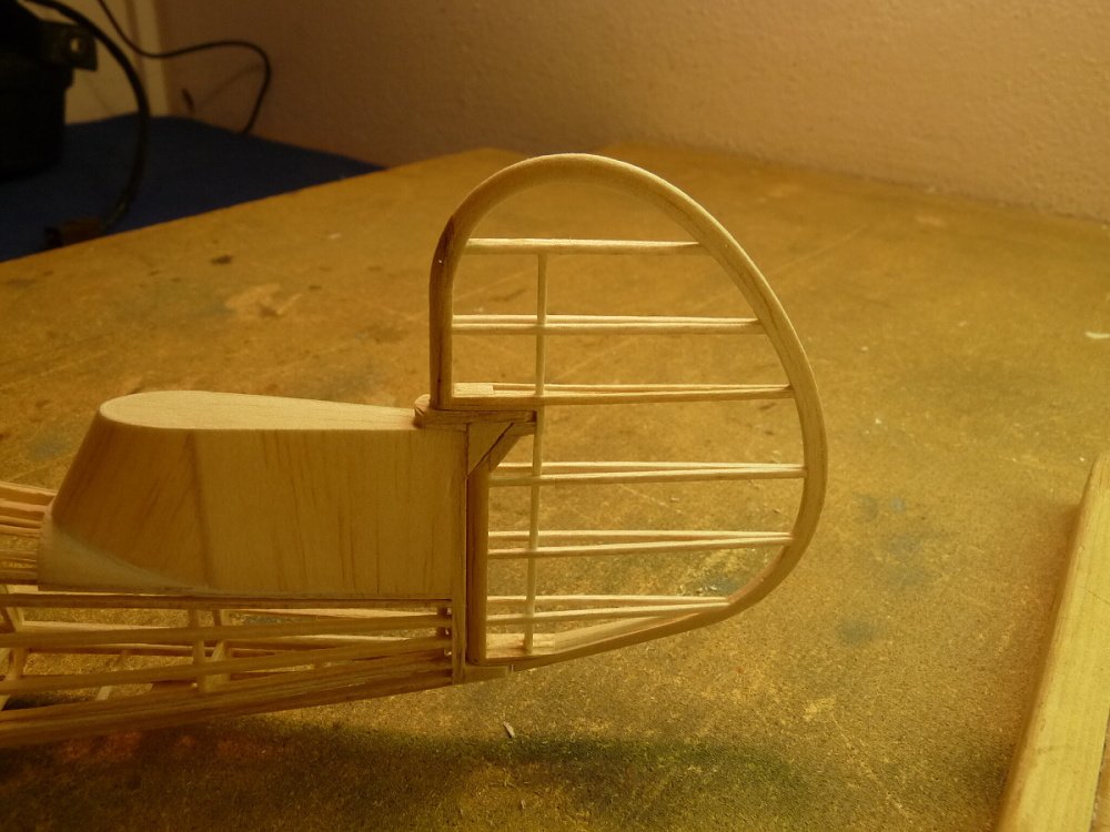

Detail maketové směrovky a ocasní části trupu

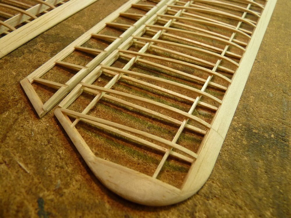

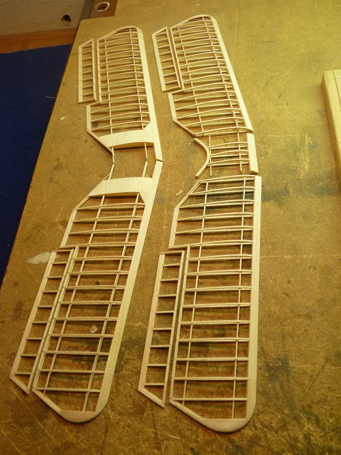

Kostra křídla s křidélky
Hotová kostra křídel. Tady stavba Arada na dlouhé roky ustrnula, píše se jaro 2012.
Počátkem roku 2018 jsem se do stavby zase pustil, potáhnul, vypnul a vylakoval.

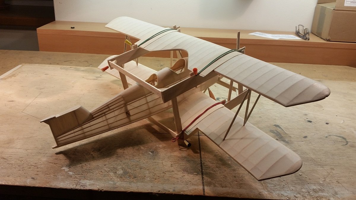

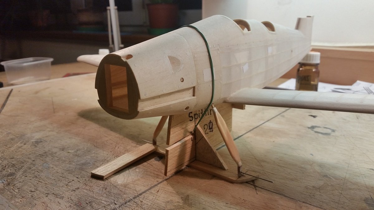

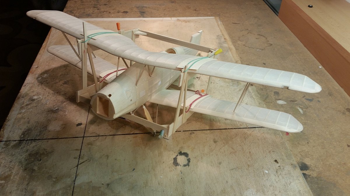

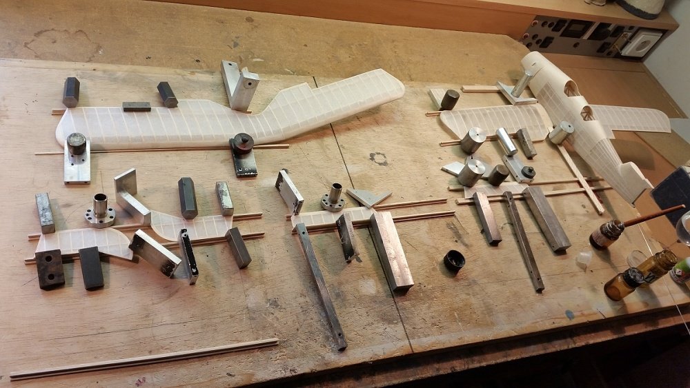

Jak raší všude kolem tráva a vymrzlé louky se mění na zatravněné, došlo mi že asi bude potřeba trochu pohnout se stavbou, aby do Openscale bylo nejen hotovo, ale i zalétnuto. Přidávám pár fotek ze znovu rozběhlé stavby, tentokrát dokumentujících jednoduché přípravky na usazení podvozku a křídel. Třeba to někomu pomůže - sesazovat tyhle komponenty od oka a v ruce obvykle končí navršením nepřesností, které v lepším případě vadí při statice (podvozek), v horším případě neprospívají letu (sesazení křídel).
Re: Arado Ar-66C podruhé
Příspěvek od Hugo » 17 dub 2018 09:59
...rodí se tady nádherný malý RC-čko. Smekám, M.
Reakce: 107
Příspěvky: 773
Příspěvek od Jiří Doležel » 17 dub 2018 10:57
Pavle, máš pochvalu za pěknou díru v hlavici. Čím to potahuješ, Kashmirem? Moc pěkný to máš, fakt že jo. Ten ročník Openscale, na který to chystáš si neuvedl schválně, že jo? ;)
