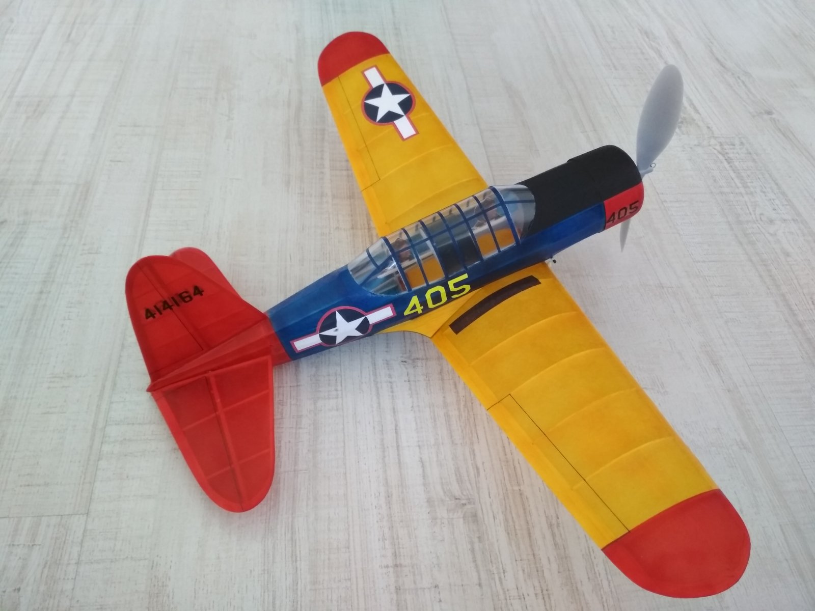

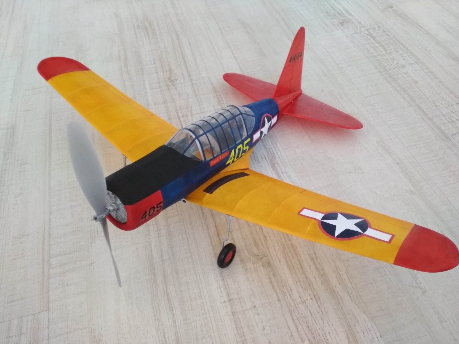

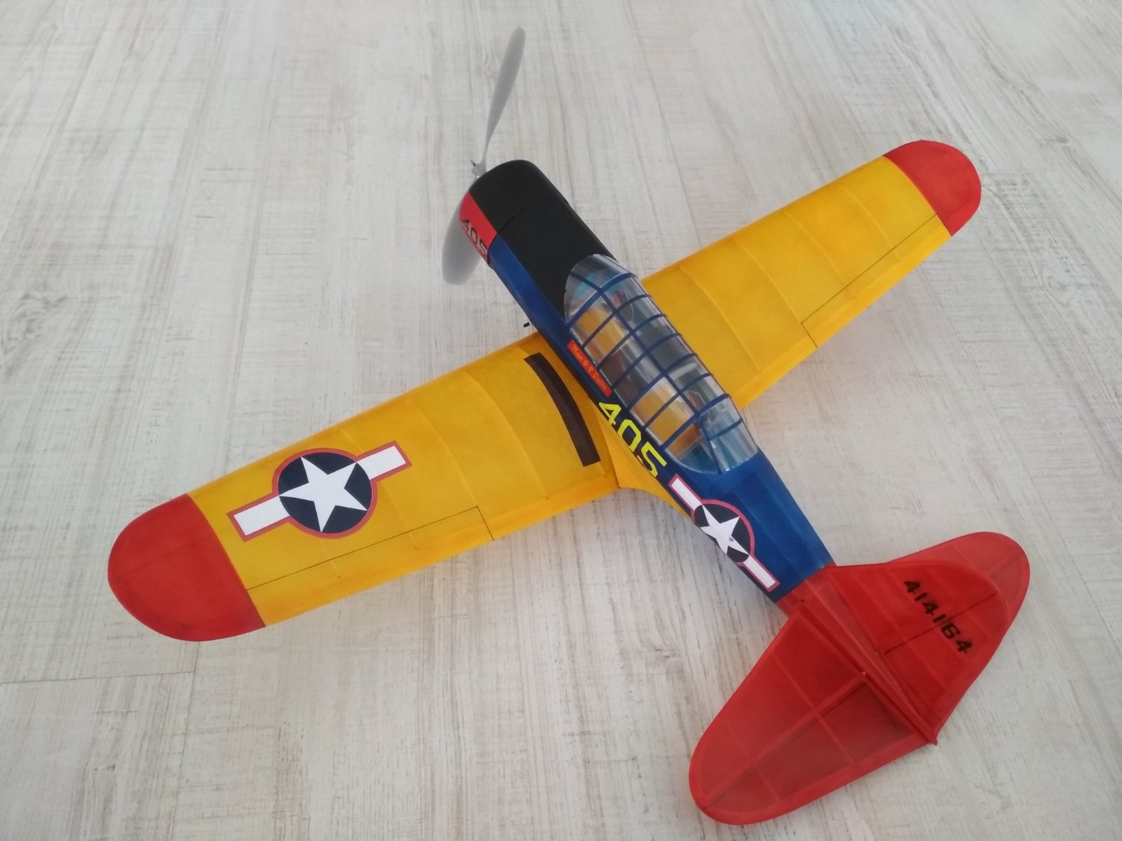

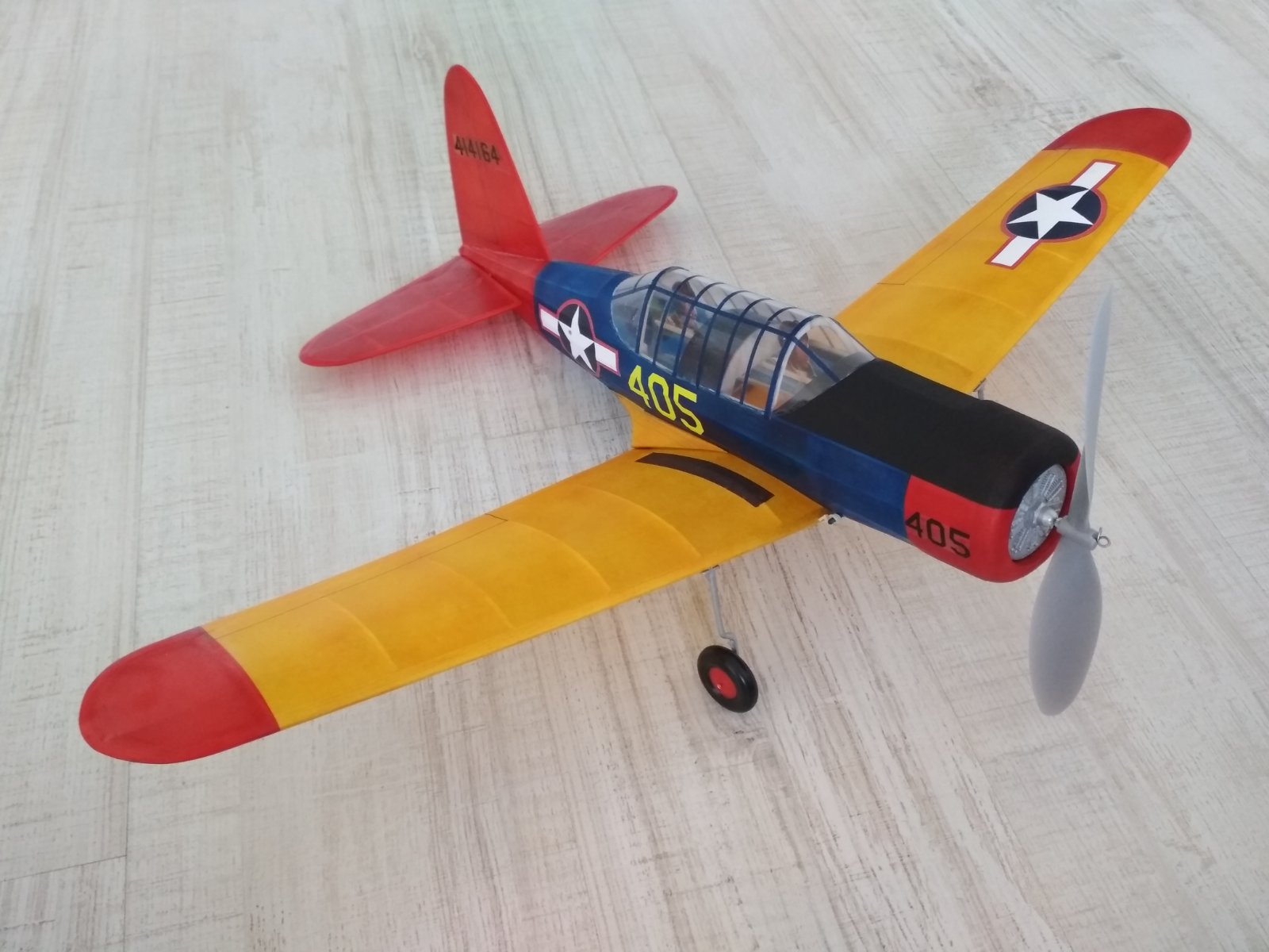

Jarní oddechovka. Rozpětí 28´´, vrtule 240 mm, potah kormidel 9 gr. kashmir, zbytek 12 gr. modelspan, barveno tinkturami do zaponu. Pro úsporu místa a snazší přepravu je křídlo připoutáno gumou, odnímací podvozek, plovoucí výškovka s úpravou na deter. Prázdná váha 45 gramů.
Plán zde: http://www.theplanpage.com/months/2108/vv.htm

Jirko, to je paráda. Ty barvy přímo září gratuluji! Při té povrchové kvalitě a vymoženostech, včetně deteru je prázdná váhatak velké minimakety 45g přímo zázračná.
