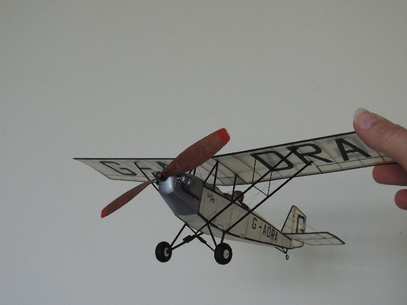

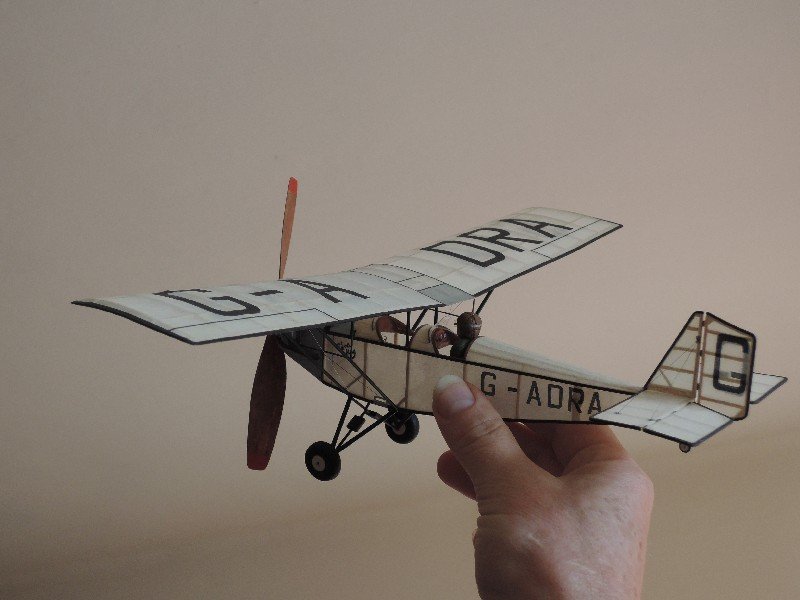

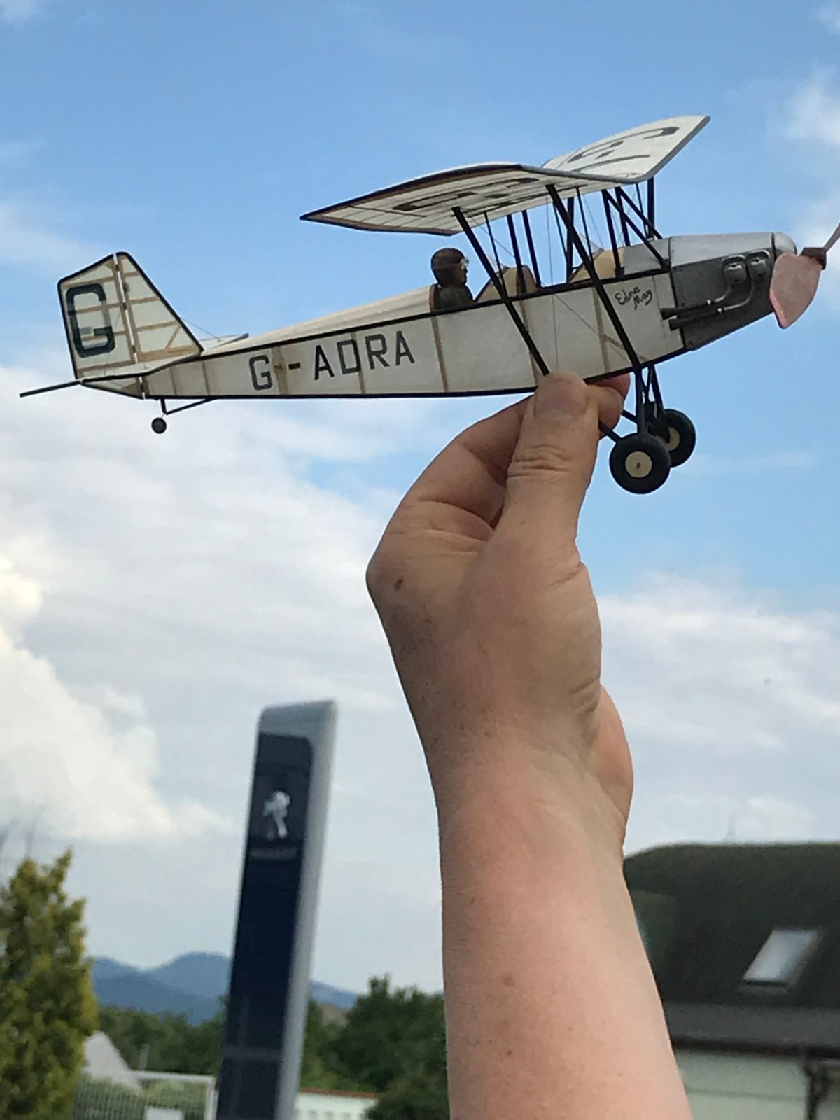

Pietenpol ADRA
Příspěvek od RCOK » 24 říj 2018 17:09
Peanut-polomaketka.9 g bez gumy, vrtula 142, zavesy 150mm, guma 2x380,kashmir 8g, negativy R3,5mm, L 2mm.Lety 45-55s podla haly.

Dik Shark, všetko čierne je čierny papier. Ten je prilakovany dvojmo na tvrde drevo,pismena su tužkou naznačené a potom je to pod lupou vyrezavane skalpelom. Potom riedidlo a ide to dole. Vsetky vzpery su tiež opapierovane a prestriekane čiernym surfacerom. Dik Dušan,je to pekna predloha preto aj model vyzera sympaticky.K maketovosti chyba nepriesvitny leskly povrch. nulove vzpetie, vernejšia kostra /lišta na trupe/ atd.

Moc pěkný, Roberte. Prosím tě, jak to máš se seřízením? Připadá mi, že motor je skoro v nule a výškovka natlačená?

Příspěvek od RCOK » 29 říj 2018 18:03
Dik Jirko, serizení videt trochu na fotke, pre hornoplosnik je to klasika- motor asi 8 stupnov dole voci tetive korena kridla, asi 3 stupne doprava.Vyskovka je trochu natlacena- vyzera to blbo,ale tiez je celkove tak nejako v norme-asi 4stupne voci tetive korena.Skoda zeje to tažké-da sa to spravit v pohode aj za 6g. Smajlik.
