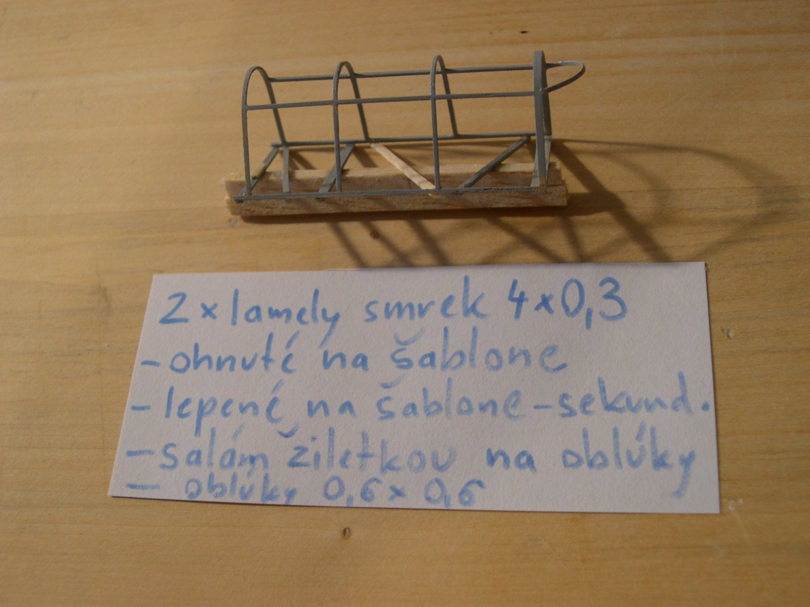

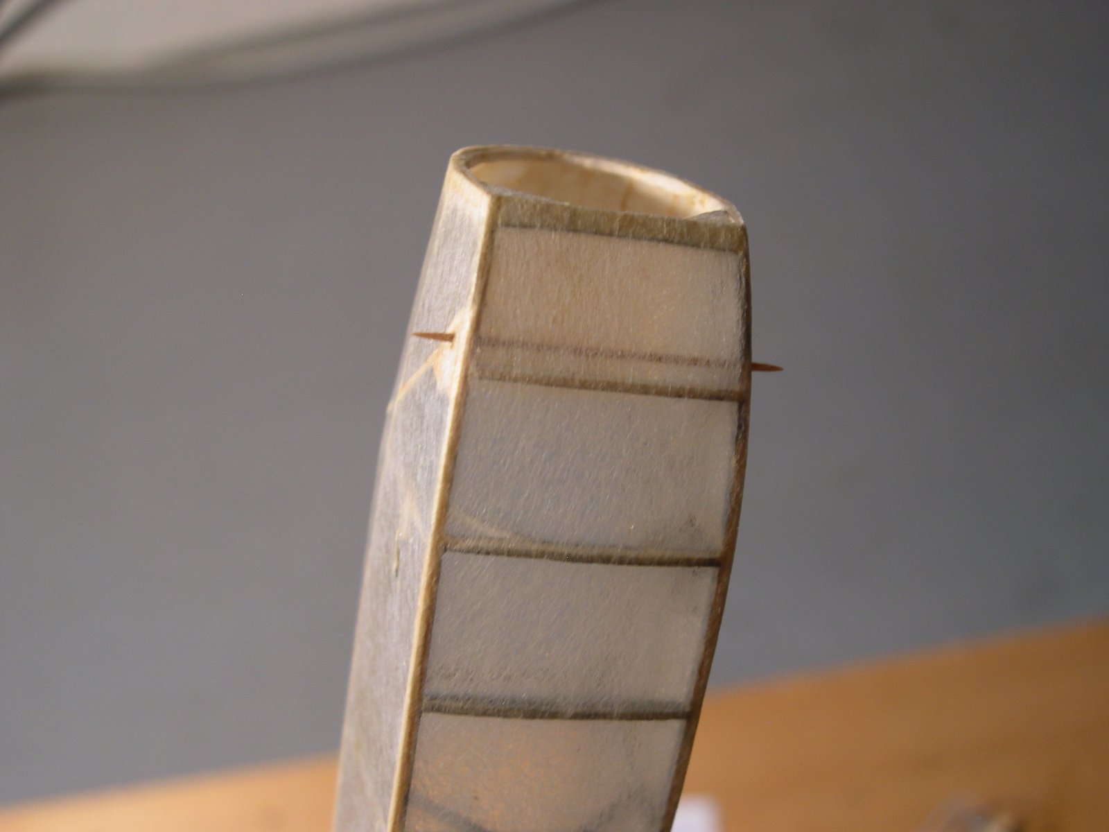

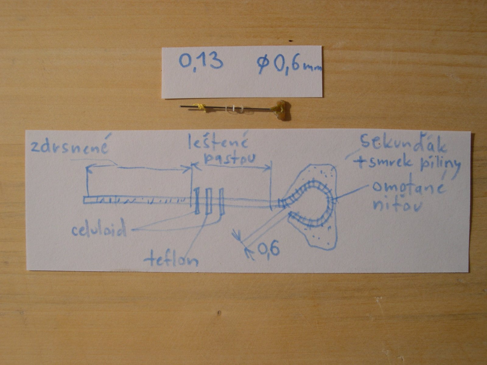

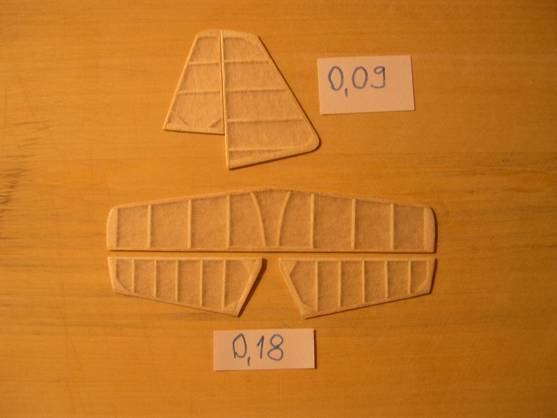

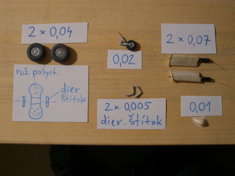

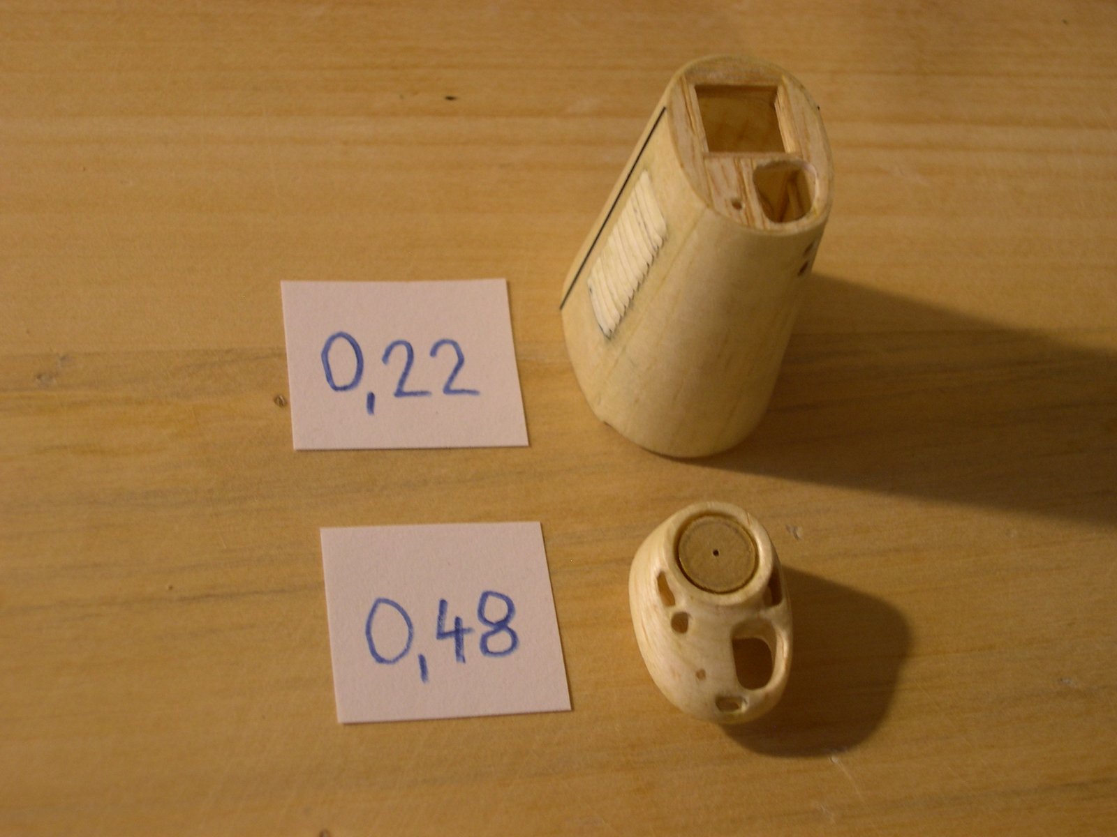

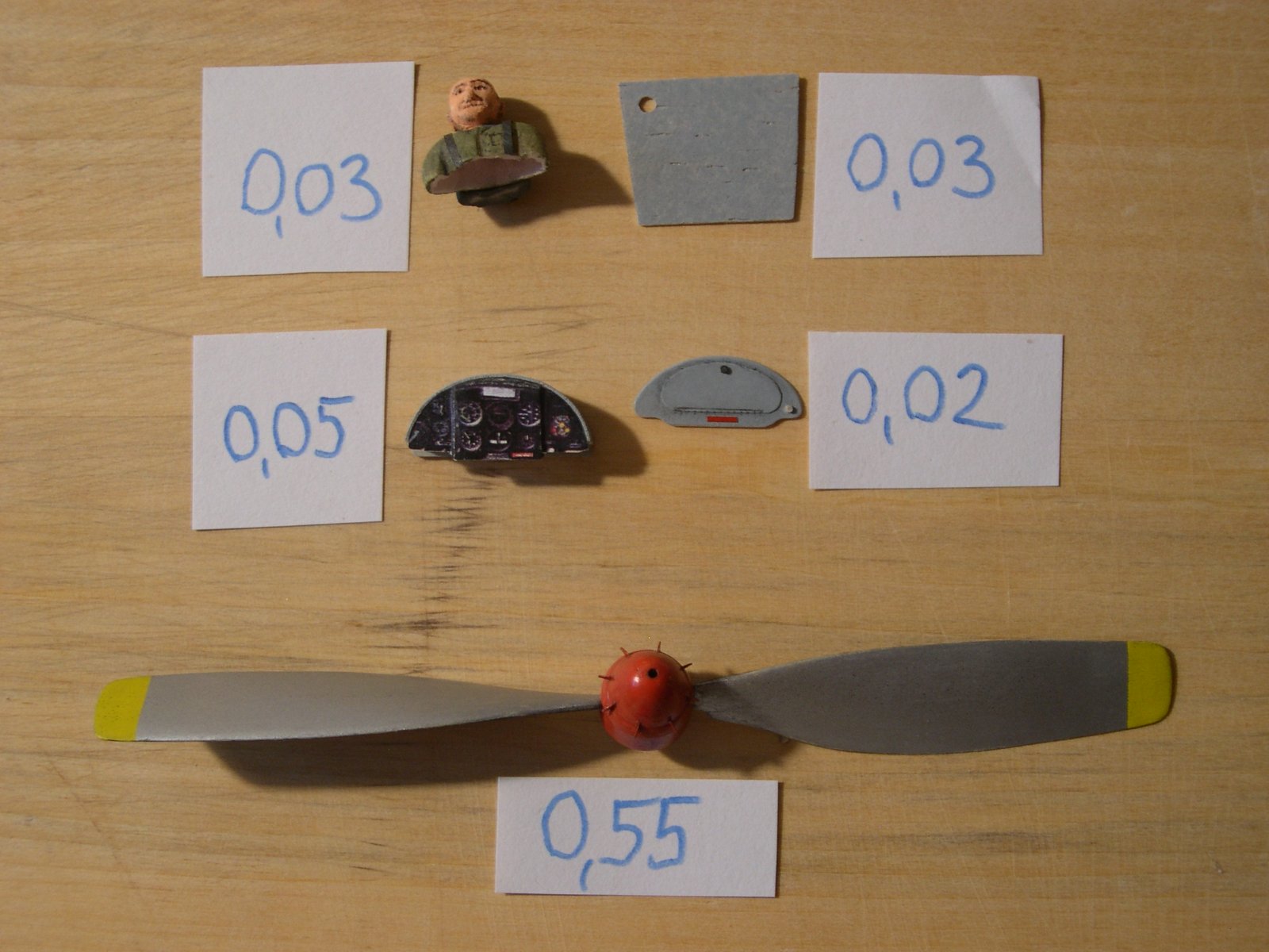

Cerveny zlin je 7,7g- je to trochu moc. Nový Zlin by mal mat asi 1,4g menej. Pred rokom bola stavba trochu prerušená,uvidime kedy SATO dokončí. /zelený smajlík/.

Příspěvek od RCOK » 05 črc 2024 13:01
Oprava- na prvej foto su prehodené hmotnosti-spravne je motorový kryt 0,48g, hlavica-0,22g.
