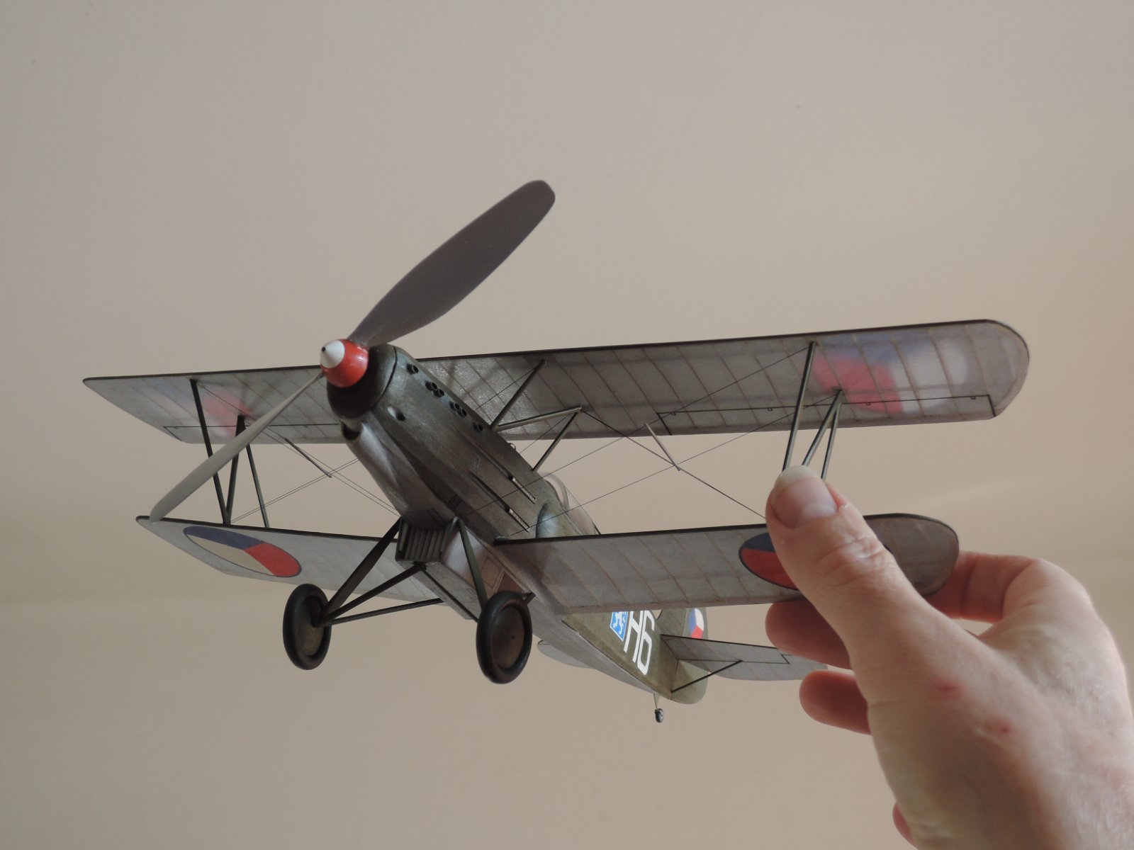

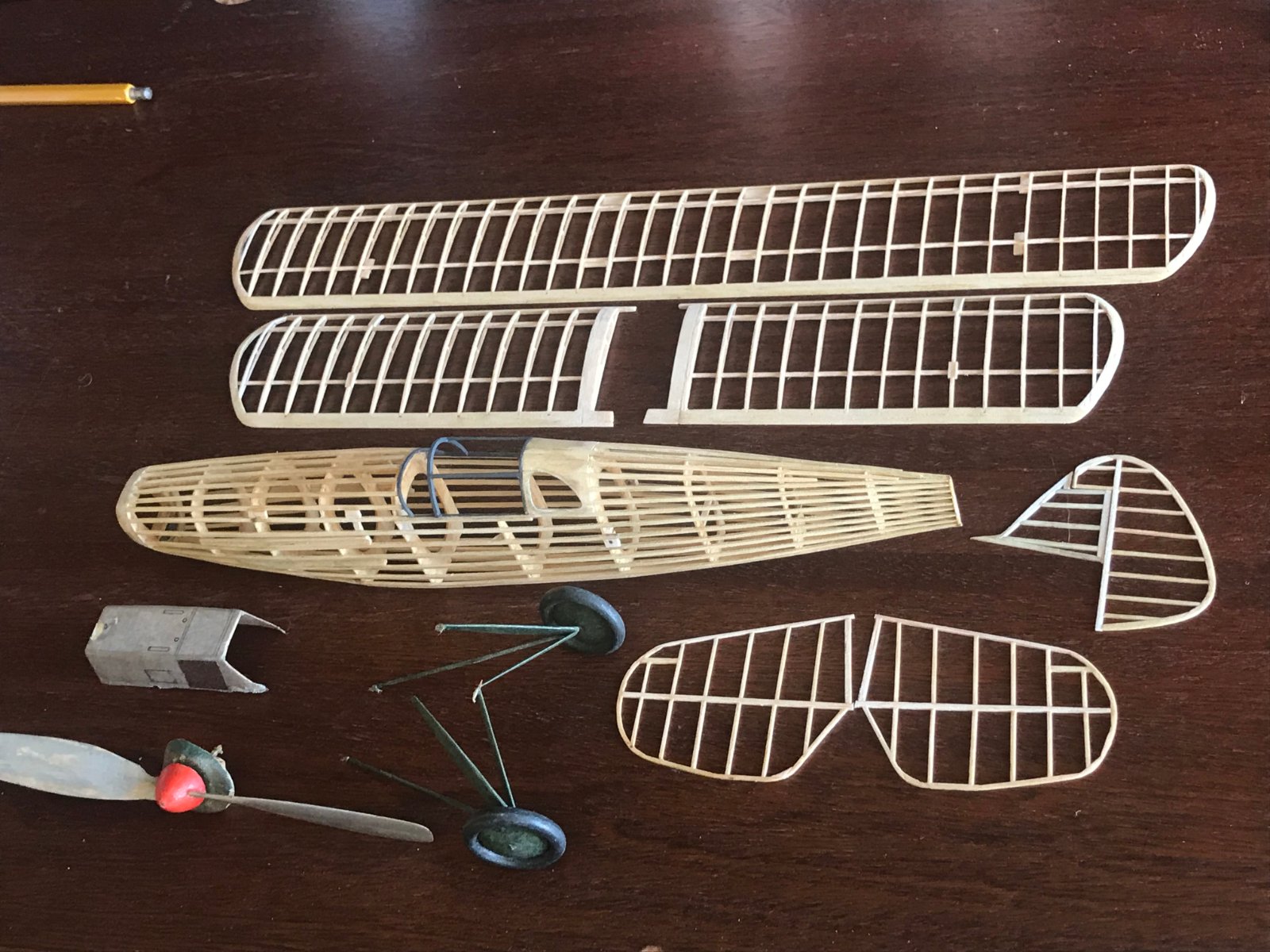

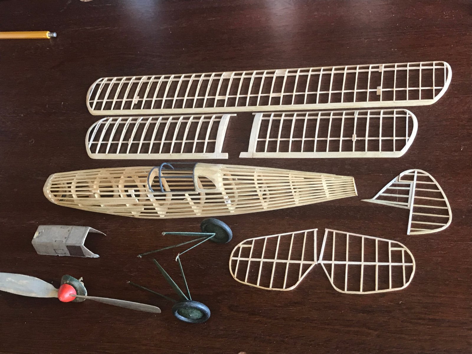

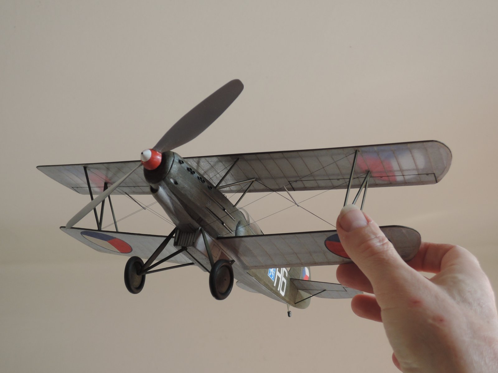

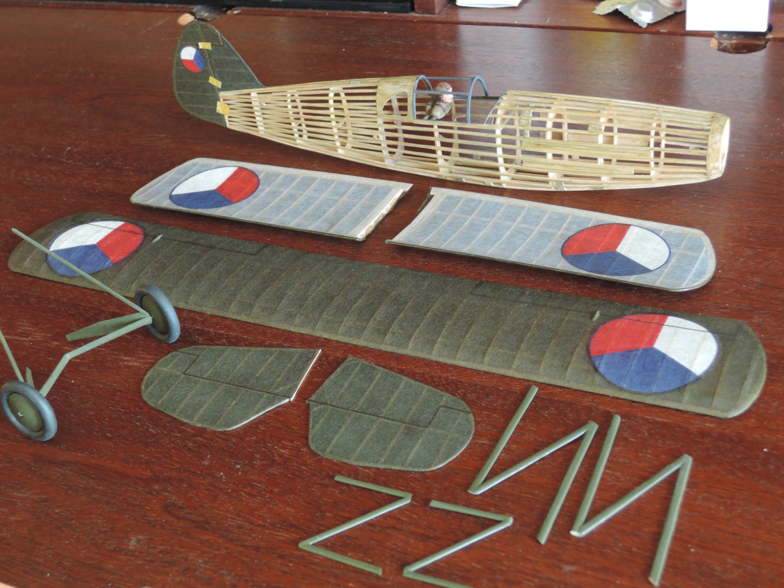

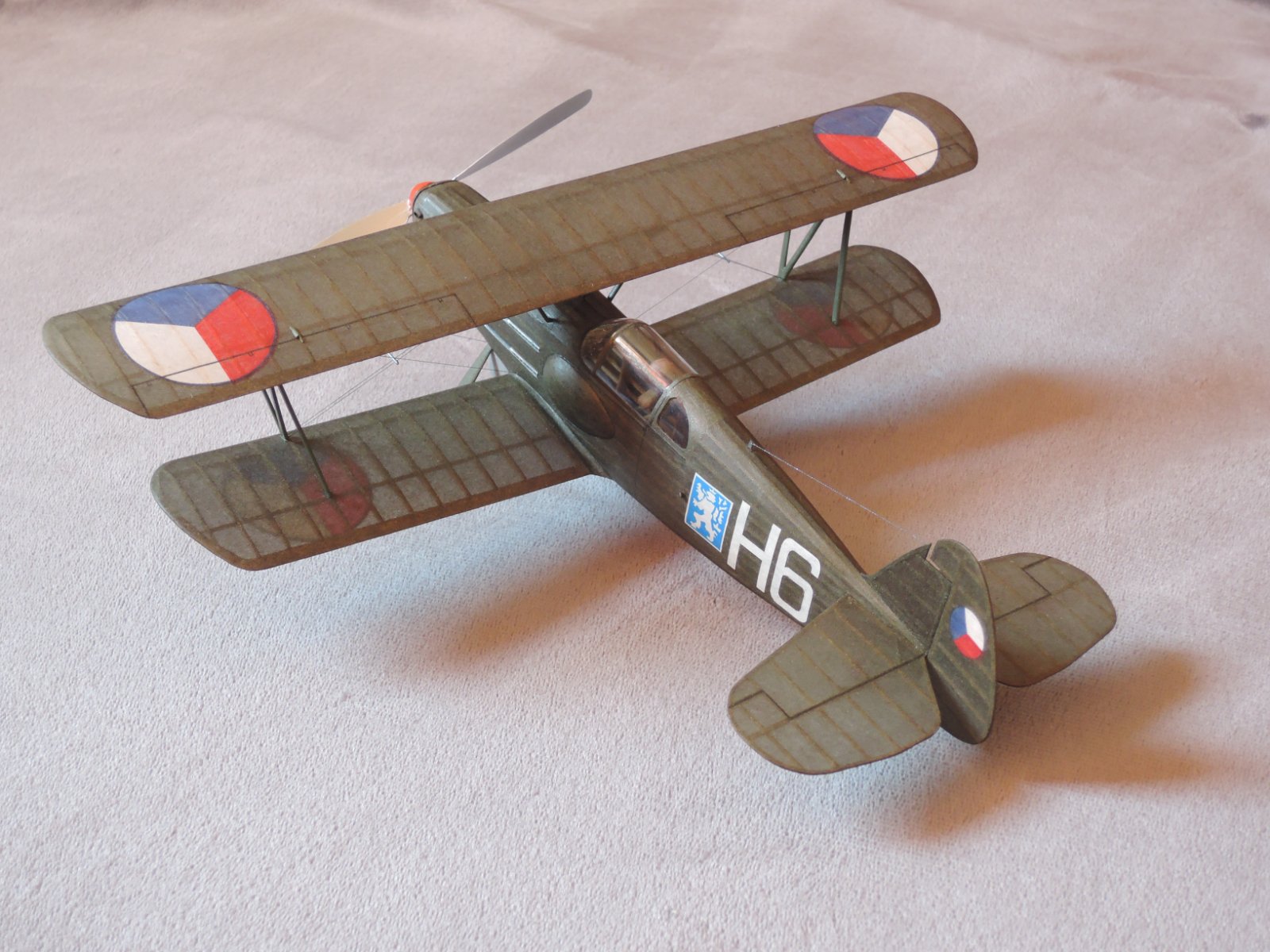

Peanut 38 ročný. Mal už početne zlomeniny.polamane nosniky kridel. kridla silne deformovane do U. V kridlach su nove nosniky z tvrdej balsy, hlavny nosnik je lichobeznik hore 1mm dole 0,6mm. zadny je 1x 0,6mm. trup je opraveny a spevneny. zaves gumy je posunuty o 2 prepazky dopredu. profil horneho kridla ma zmensene zakrivenie o 1mm- šikmym narezanim a znovuzlepenim hornych pasnic v strede.

Shark,Dušan, dik za komentar. Oprava staršich modelov je vcelku zábava-neni čo stratit -len získat -novy model za polku roboty. Zlomene sa vymení,odlepené sa prilepí, slabé sa spevní,nove aerodynamicke poznatky sa aplikuju.Komora reinkarnatorov doporučuje

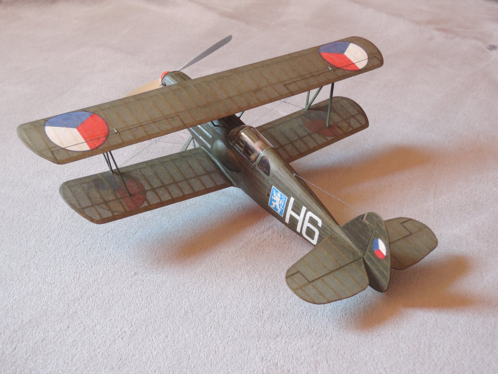

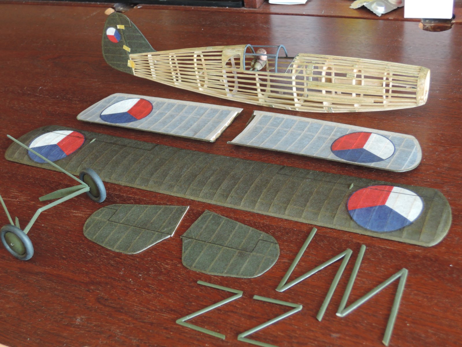

Potah je znovu retro-len farbene papiere. Zhora zaleny starspan +anilinka zelena,hneda. Zospodu 9g kasmir-na skle za mokra nastriekanej trochu revell strieborna+nepatrne modra- vysušene,prežehlené.Pilot polystyren 0,04g.

Hmotnosti dielov tak ako su na foto. Kridlo horne-1,48g kridla dolne 1,32g,vyškovka 0,3g, podvozok 0,68g, trup zo smerovkou 2,12g.
