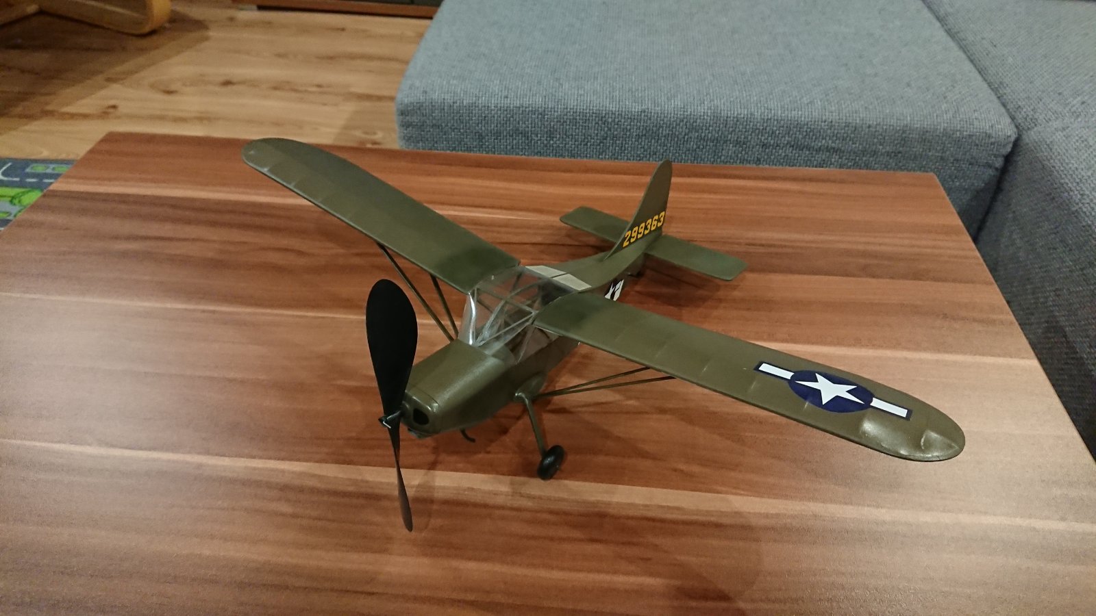

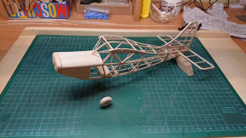

Dobrý večer,

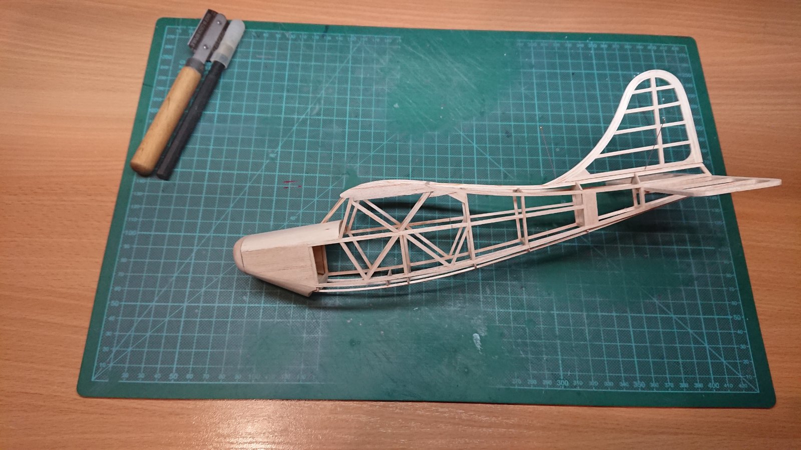

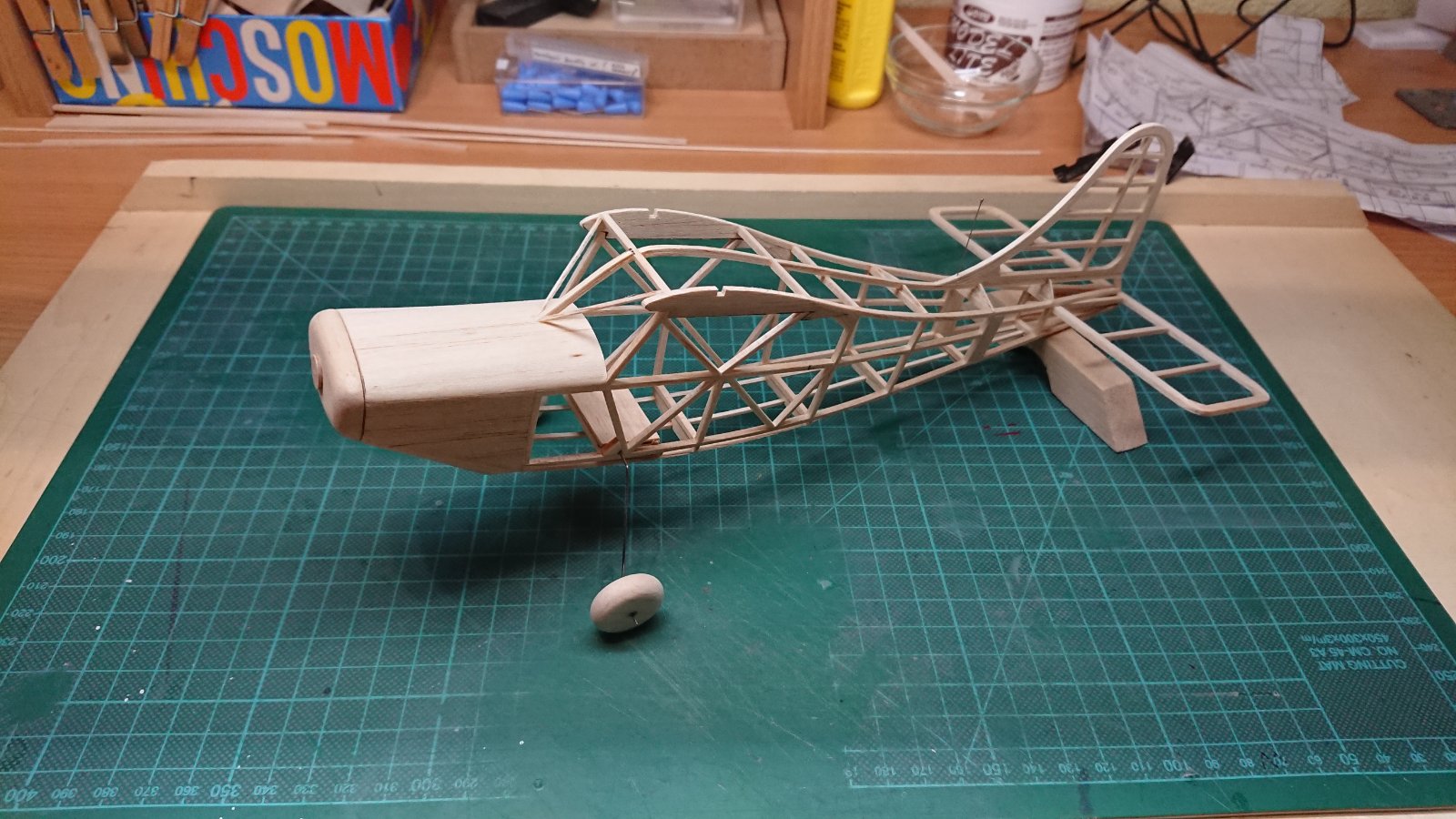

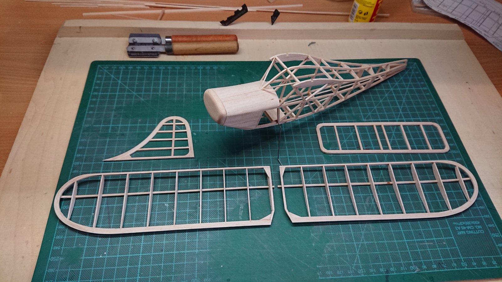

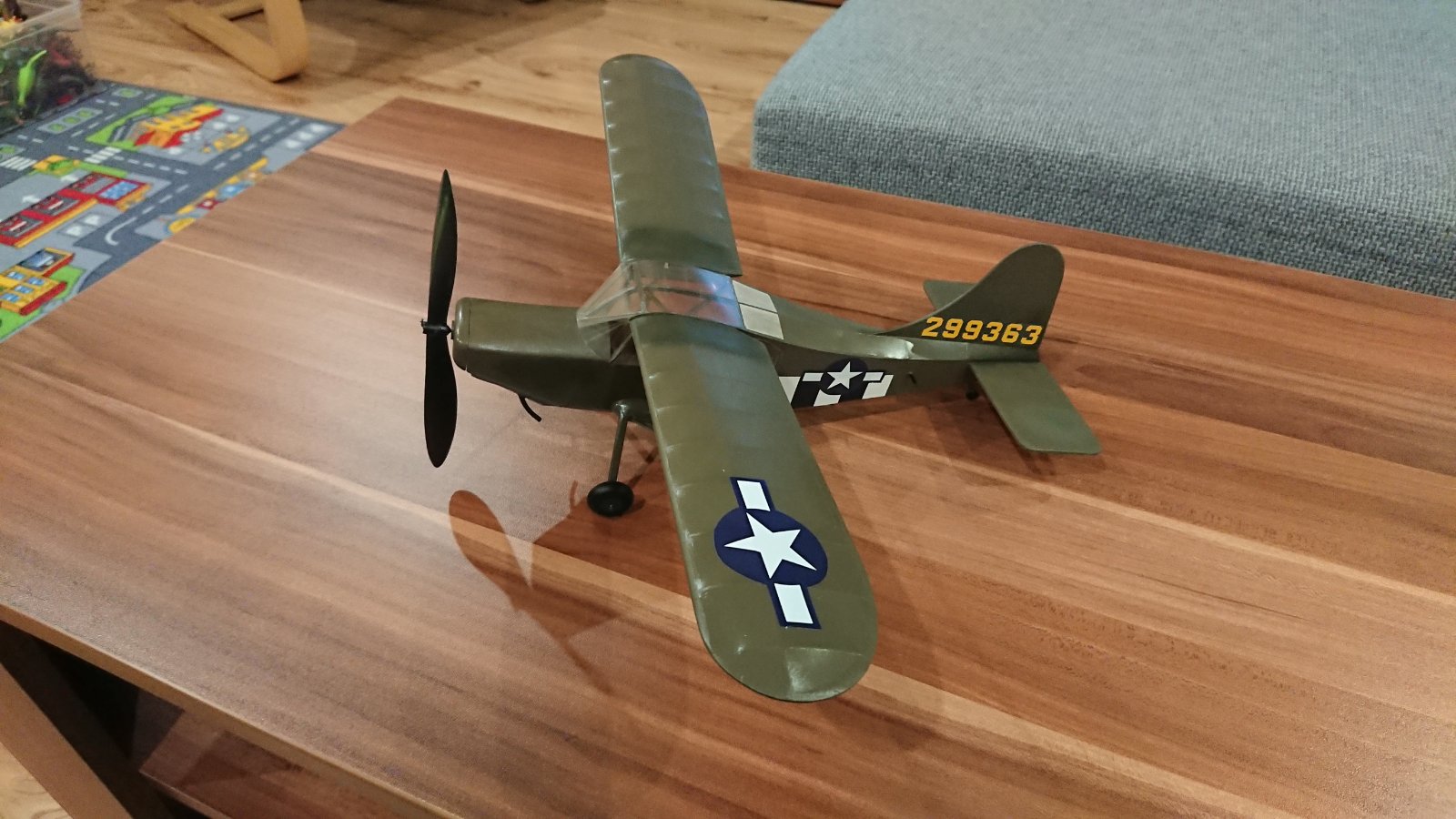

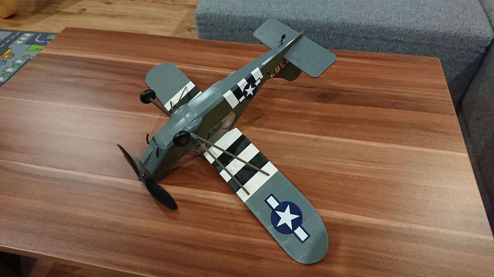

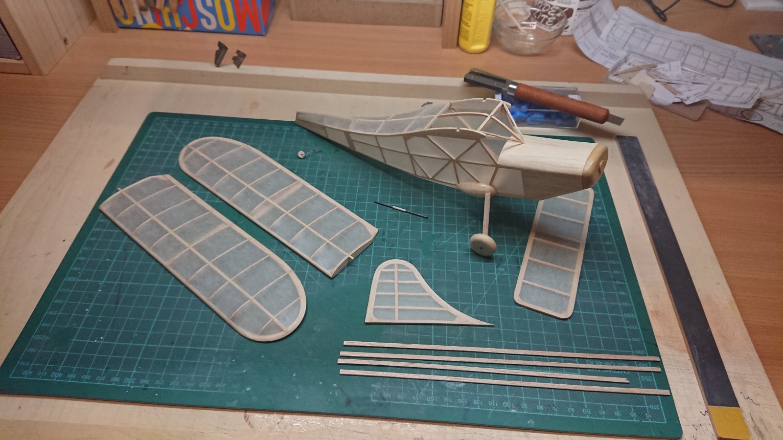

pri listovaní starších čísel Modeláře som našiel plán na tento model . Počas zimy som nič nestaval a ani neopravoval :), tak som sa rozhodol si postaviť niečo len tak pre radosť - pre lietanie na dvore.
Prikladám pár fotiek zo stavby a aktuálneho stavu. Hmotnosť je zatiaľ 17g (bez gumy).
Marián

Krásný model! Pamatuji si výkres z Modeláře, tuším od p. Káchy.
Příspěvky: 842
Re: Stinson Sentinel
Příspěvek od shark » 09 kvě 2019 07:45
Jo, ten plánek po nepatrném zvětšení odpovídal měřítku 1:20. Kdysi jsem také postavil, ve fiktivním celomodrém zbarvení, jen fixírkou nastříkané US hvězdy. Lítalo to docela dobře...trup bez potahu ještě někde mám.

Moc pěkné letadélko.
Mimochodem, kabinu máš lisovanou, nebo jen ohýbanou?
S tím jsem u kabinového hornoplošníku vždy trochu bojoval. Najít materiál, který lze k tenkým sloupkům přilepit tak, aby měl správný tvar.
Což se tobě evidentně povedlo :lol: :lol: :lol:

Ahoj Dušan,
kabínka je tvarovaná ohýbaním a lepená lepidlom Formula 560 Canopy Glue. Musím ale priznať, že konečný tvar šablóny sa podarilo vystrihnúť asi až na tretí pokus. Materiál je použitý z krabičky, kde bola nejaká hračka pre deti :-), dostatočne tenký a ohybný.
