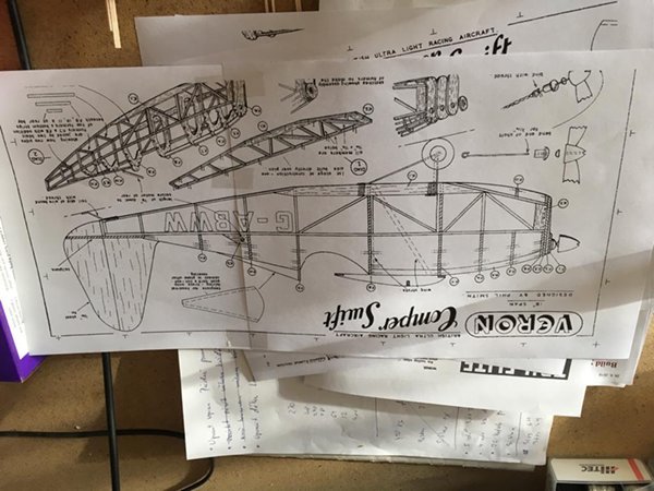

po dlouhé době, kdy jsem se snažil stavět makety a polomakety letadel většinou v měřítku 1/4 jsem se rozhodl postavit si něco menšího..
Po poradě s Martinem Hukem jsem navštívil tyto stránky a také stránky Mika Stuarta kde jsem v sekci "Build your first flying scale model" stáhnul plánek na letounek Comper Swift.
Všechno je ale oproti velkým letounům jinak - výběr balsy a materiálu, lepidel, techniky práce atd.. gramovou váhu a potahový papír jsem nikdy nepotřeboval. Takže vlastně začínám znova. :lol:

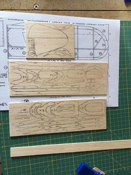

Ze všeho nejdříve jsem slepil plánek a připravil balsu na přenesení tvarů podle plánku.
Zkoušel jsem nejdříve žehličku, ale prkýnka se hodně teplem prohnula.
Další pokus byl s acetonem a hadříkem. Docela to šlo.
