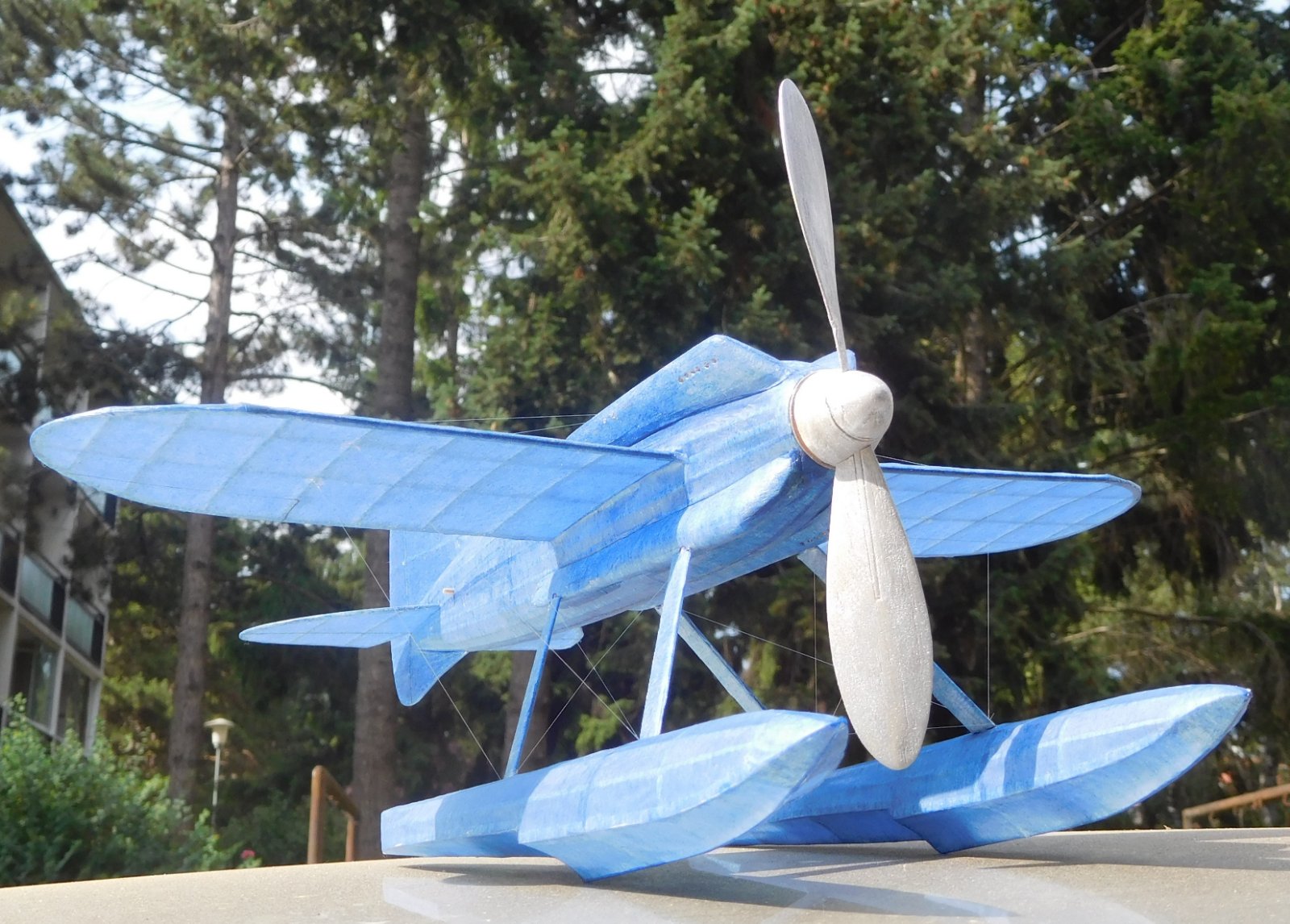

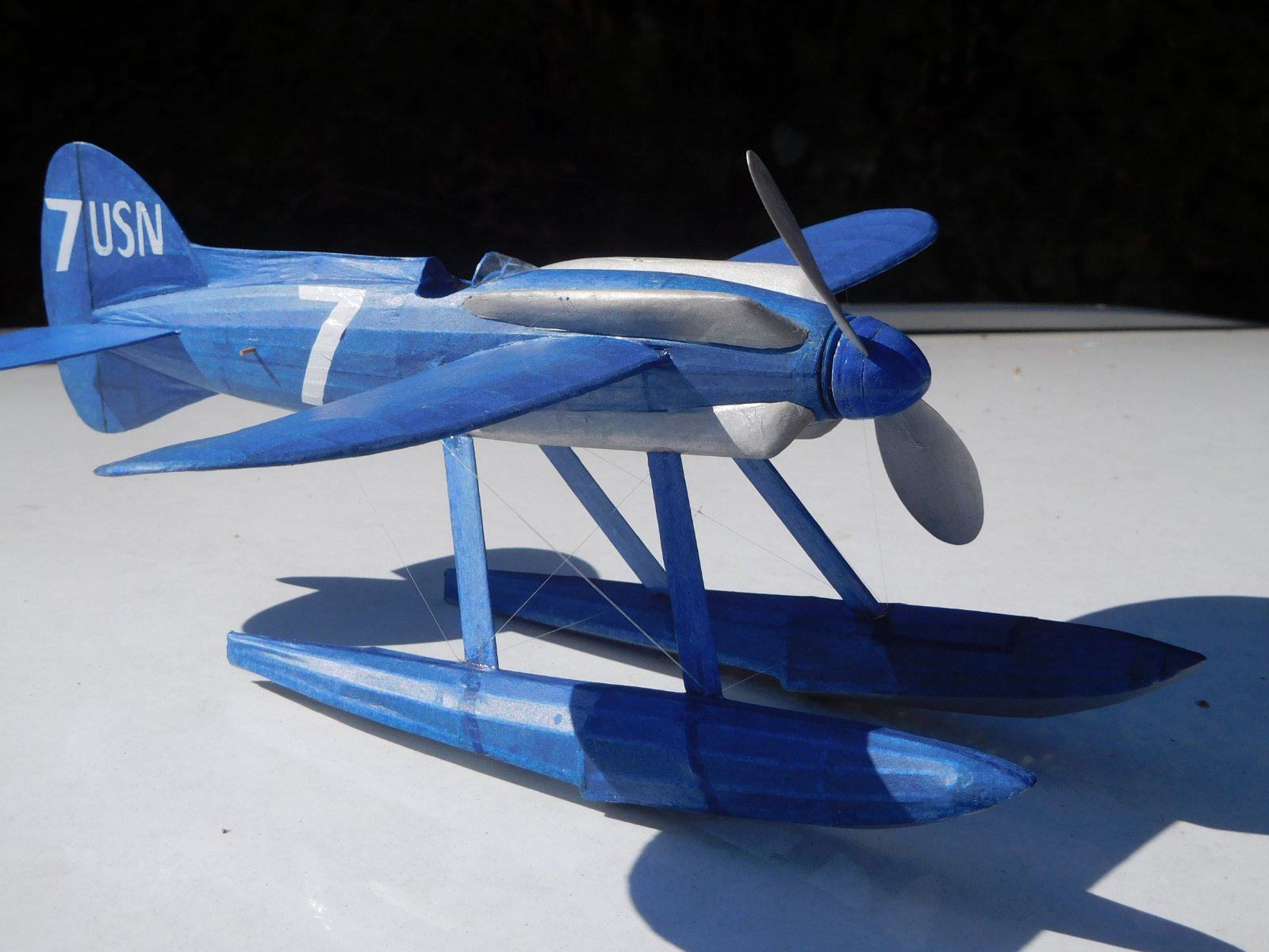

Pro ročník 1929 Schneiderova poháru navrhnul poručík All Williams moderní štředoplošník, který měl být poháněn čtyřiadvacetiválcový motorem Packard s výkonem zvýšeným na 1500 hp. Jenže při stavbě vzrostla váha o 200 kg oproti projektu a motor se zvýšeným výkonem v době testů nebyl ještě k dispozici, takže starý motor dával sotva 1200 hp, při startu se přehříval a již v malé výšce ztrácel výkon. Přesto byl letoun naložen na loď a transportován do Anglie, to již byl nový motor dodán a během plavby měl být instalován, jenže došlo k poškození letounu a NAVY odmítla Williamsovy pomoc. Tento typ je mimořádně vhodný pro stavbu minimakety M-oř určené pro soutěže FLY OFF .Tento typ je mimořádně vhodný pro stavbu minimakety M-oř určené pro soutěže FLY OFF Scheiderova poháru, kdy na rozdíl od dvacetinek není omezen průměr vrtule na 35%, takže doba vytáčení může být podstatně delší, samozřejmě, že tuto výhodu lze využít při bezvětrném počasí. Jinak lze samozřejmě s tímto modelem létat i normální halové soutěže.
Stavbu zde nebudu popisovat i když je připravena k publikaci.
Seřízení a zalétávání u mého modelu začalo již v momentě, kdy byl dokončen jeho potah. První klouznutí bylo ještě bez plováků a místo hlavice s vrtulí 4 modelářské špendlíky v přídí, těžiště ve 40% hloubky křídla. Klouzavý let byl hned parádní při seřízení dle plánku. Ten se moc nezměnil ani, když jsem ty špendlíky nahradil hlavicí s vrtulí. Pak jsem namontoval plováky a bez hlavice s vrtulí bylo opět těžiště ve správné poloze, model opět moc pěkně klouzal přes pokoj na postel. Po doplnění výztužnými dráty a po nasazení svazku se těžiště poněkud posunulo dozadu(asi 42%) a venku pofukoval vítr. Nedalo mi to a šel jsem zalétávat na místo mezi baráky sídliště, kde je vysoká tráva. Model vybavený vrtuli velkého průměru 160mm byl vyloženě jankovitý, každý závan větru znamenal přetažení a pád přes záda do vysoké trávy a její pracné vymotávání z drátové výztuže. Pouze dva lety v úplném klidu byly pěkné, velmi pomalé. Následovalo dovážení plastelinou na špici plováků a čeká se na bezvětří. Tentokrát se zkouší létat s menší vrtulí o průměru 150mm a stoupání cca 200 mm. Lety na 400- 500 otáček jsou stabilní, zpravidla jeden celý okruh ve výšce 1-2m o průměru 15 m a přistání s polovinou natočených obrátek. Druhý den hned ráno, když je bezvětří se jde na větší plácek, kde je ale jen velmi nízká tráva. Následuje další úprava. Model má velkou vrtuli 160/220 mm a je ještě kouskem plasteliny vyvážený tak, že těžiště je v 30% hloubky křídla. První klouzavý let je rychlý a přistání končí zlomením obou smrkových kolíků přední vzpěry. Oprava až doma. Jde se znovu na menší plácek s vysokou trávou, trochu natahuji VOP s menší vrtulí a lehce zmenšeným stoupáním vrtule na 150/180 model vyloženě ožil a na 450 otáček rychle nastoupal asi 3 m výšky, po dokončení prvního okruhu, ještě za mírného stoupání však narazil do větvě stromu, výsledkem je zlomený smrkový čep. Je to jasná signalizace, že tento materiál nevyhovuje, všechny kolíky a čepy musí být z bambusu ! Pokračuji tedy s větší vrtulí 160/220 a natáčím 700 otáček. Model nyní letí moc hezky, otevírá zatáčku a pomalu stoupá do výšky asi 5m a přistává na vysokých keřích. Další zalétávání probíhalo na travnaté ploše asi 40x60m mezi paneláky a dálničním přivaděčem na jedné straně a plochou s vysokými stromy na straně druhé. Kde jsem dva týdny létal vždy ráno a pak v podvečer, kdy bylo naprosté bezvětří
Příliš dobré seřízení
v neděli ráno před sedmou byl trávník na mém plácku trochu mokrý po noční malé spřšce a tak potah na Mercury byl vlhkem povolený, zvlněný. První let na pár otáček jen naznačil, že by to mohlo být dobré. Natočil jsem 1200 otáček, hezký let do výšky asi 8m tři a půl okruhů o průměru asi 30m, ale při poklesu momentu v padesáté minutě model ve výšce 5 m přešel do pravé zatáčky a přistál na smrku ve výšce 3m. Ve svazku ještě bylo asi 200 otáček. Šlo se domů. Navečer již model vypnutý, ale po tom navlhnutí mělo křídlo tahem drátů trochu záporné véčko, takže let skončil pádem a distorzí vzpěr. Doma pečlivé lepení, posazení modelu konci křídla na krabici a na druhé straně na kastrol vše tak, že plováky byly 1cm nad rovinou stolu, křídlo přelakované zaponem a model ze shora zatížen mobilem tak, že plováky dosedly na stůl, tak nechané až do rána. Ráno má křídlo malé véčko (asi 3 mm), první let na 1000 otáček v celku dobrý, pouze půlka zatáčky stoupavá, druhá půlka v horizontu, nebo klesavá, při větším momentu by to byl kosý přemet, takže trochu přidat negativ na pravém křídle. Natáčím 1600 otáček svazek má pořádný moment a model po startu jde jako raketa nahoru ve strmě stoupavé zatáčce o průměru asi 30m, po 4 zatáčkách fantastická výška přes 20, možná že tam i trochu dýchla termika, asi slabý stoupáček se uvolnil v sadu vedle mého plácku a trošku si model nasává, takže nyní již létá půl okruhu nad stromy, v pátém okruhu začíná sestup, pak již je to těsně nad nejvyšším stromem a další okruh končí model na vrcholu nejvyšší větve velké třešně ve výšce asi 16 m, sedí tam v rozsošce a vítr jej neshodí. Ta větev je tak tenká, že neudrží ani kokocoura, natož člověka. Zkouším vystřelit balzovou metrovou tyčku v předu zatíženou matkou M10 s přivázanou nití. Po mnoha pokusech se to daří a po niti tam zatáhnu konopný provázek, pak jím silně cloumám, ale je to na větvi těsně vedle, model se ani nehne. Další pokus končí tím, že ona harpuna se z nitě utrhne a zůstává zaklíněna ve větvích. Takže další pokus snad zítra. ale asi je to marné...To by někdo musel vylézt alespoň do půlky výšky té třešně a pak teleskopickou tyčí zespodu model nadzvednout a posunout mimo větve, aby spadl až na zem. Další pokusy s vystřelenou harpunou skončily tak, že tato sice letěla přesně nad modelem, ale přelétla i větev za ním a tam se niť zamotala, bez šance přetáhnout onen konopný špagát. Možná by šlo prakem vystřelit na niti přivázanou matku M12, která by ve větvích neuvázla, je otázkou, zda pak by stejně při cloumání nedošlo ke zničení modelu. Dobrá rada. je drahá.

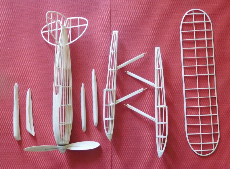

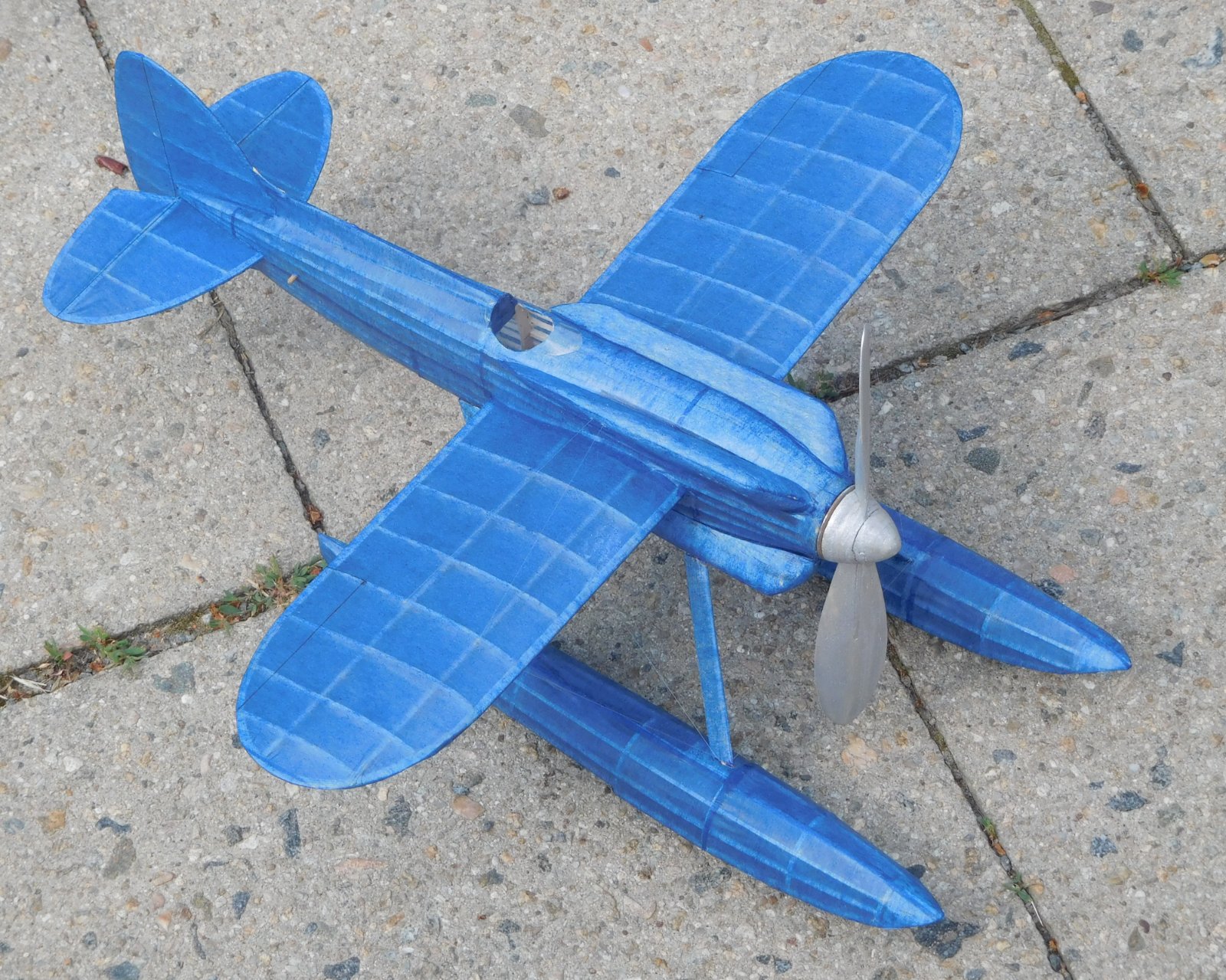

Stalo se, napřed jsem odmítal nápad Jirky Doležela, abych Mercury postavil znovu. V hlavě mi vrtal M-oř dvouplošníku NV-2 z r. 1923, ale ten by asi potřeboval obtisky amerických znaků a vytištění chladičů na potah křídel. Takže nakonec se stavěl Mercury znovu, ale od začátku bylo jasné, že to bude v hezkých barvách z internetu. Člověk by řekl, že podruhé se vyvaruje chyb z prvního prototypu, ano překreslil jsem stavební výkres dle lepších podkladů. Něco málo ušetřil na kostře křidla i kormidel, ale zatraceně zaváhal s materiýly podélníků na plovácích, kde jsem použil příliš měkkou, křehkou balzu a naopak na trup moc těžkou a podélníků tam dal zbytečně moc, takže váha trupu hodně vzrostla. Moc to již nezachránilo ani posunutí závěsu svazku dopředu a kratší svazek. Problémy byly i s kvalitou obtisků. Potah je opět z modrého Plyspane a doplněn stříbrným na čtyřech řadách válců. Model byl dokončený dnes a také hned vyfocený. První klouznutí vypadalo v pořádku, jenže na mém plácku to hodně pofukovalo, takže na nějaké létání jsem mohl zatím zapomenout.

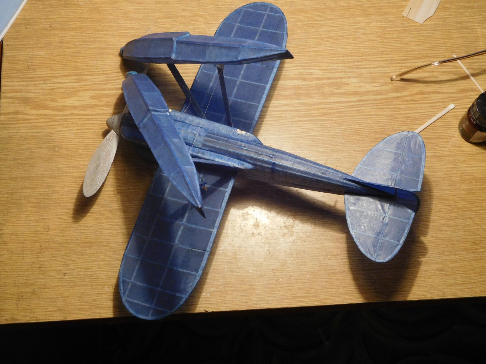

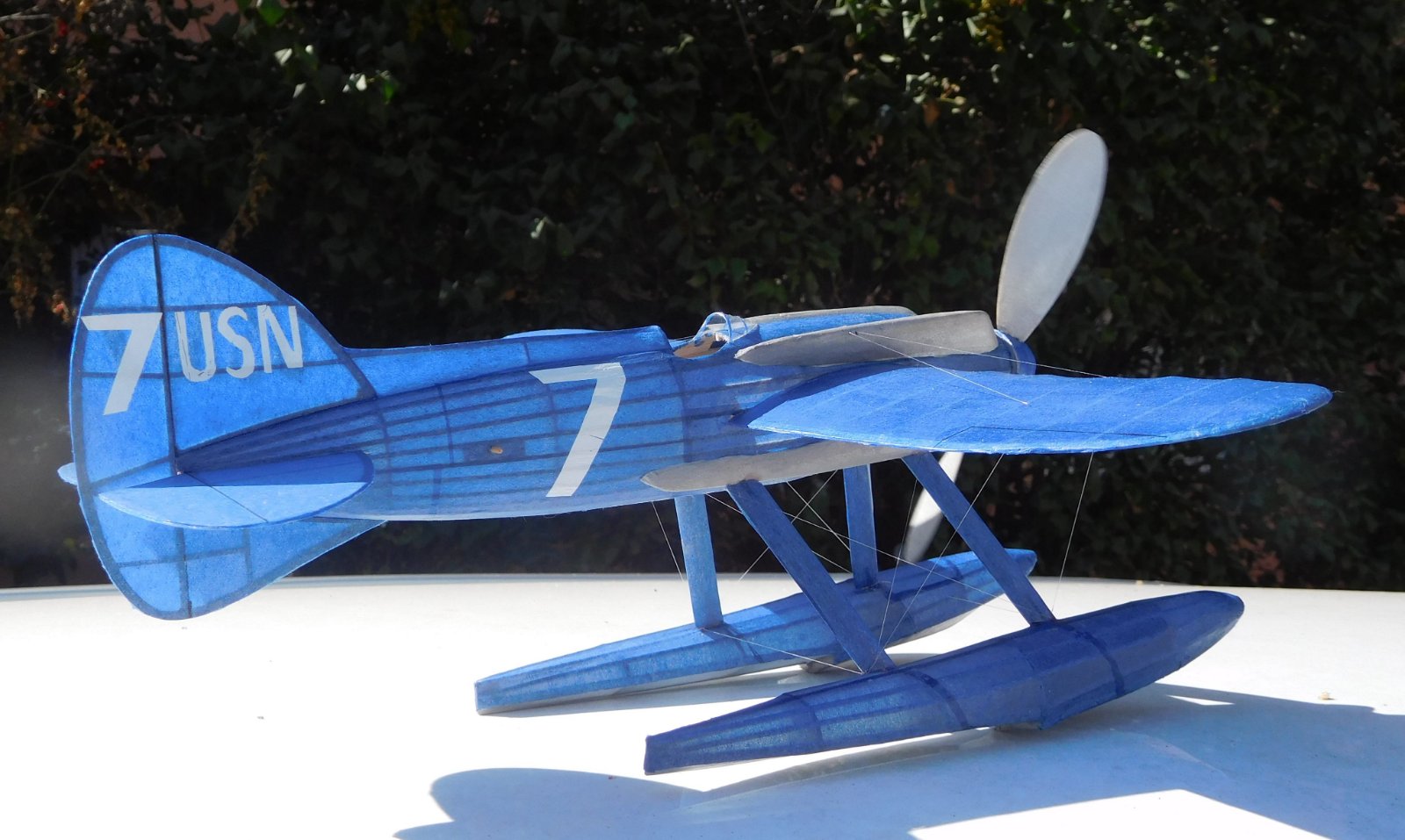

Tak konečně dnes ráno bylo naprosté bezvětří a já šel vyzkoušet 2. Mercury. Teplota pod 10° C, velká rosa, napřed jsem šel na malý plácek s vysokou trávou. Kluz z počátku dobrý, ale pak něco trochu jako přetažení a pád na levé křídlo. Potah silně povolil, byl nehezky krabatý. Přesto jsem natočil necelých 200 otáček a zkusil let. Byl jsem mile překvapený, protože následovaly dva okruhy o průměru asi 10 m ve výšce 2 m a hezké přistání s posledními otáčkami. Další let na 250 otáček byl podobný, jen trochu výše a závěr již kluz opět zakončený pádem na levou stranu. Trochu jsem zmenšil zatáčku na SOP, výsledkem byl rovný let a závěr doprava. Takže jsem se přesunul na můj větší plac (asi 40x60 m), tam je ovšem nižší travička a větší riziko poškození při tvrdém přistání. Na 250 otáček to byl moc hezký let, dva okruhy o průměru 15 m a hezké jemné přistání. Nalákán jsem tedy natočil asi 500 otáček a trošku ještě otevřel zatáčku srovnáním SOP. Po startu model rychle nabral výšku asi 10m, tam se trochu zhoupl, sjel do 8m a znovu vystoupal, což se ještě jednou zopakovalo, po třech okruzích o průměru asi 20 m následoval rovný let v horizontu a pak strmější sestup s pravým náklonem, který se obešel bez jakéhokoliv poškození, ovšem potah byl hodně krabatý, vlhko veliké a bylo mi jasné, že takhle v zalétávání nemá smysl pokračovat. Ano, i přes vyšší letovou váhu a při vrtuli 160/230 by létání i na tomto větším plácku bylo dost riskantní a z krabatým potahem od velké vlhkosti postrádá smysl. Snad trochu pomůže ještě přelakování ředěným zaponem, hlavně však nelétat za tak velké rosy a když je celá plocha ještě ve stínu. Nicméně se potvrzuje, že Mercury je velmi vhodný typ plovákového letounu pro kategorii M-oř. Také se zdá, že stoupání vrtule by se mělo zvětšit až na 250 mm.
- Příspěvky: 2941
Re: All Williams American Mercury

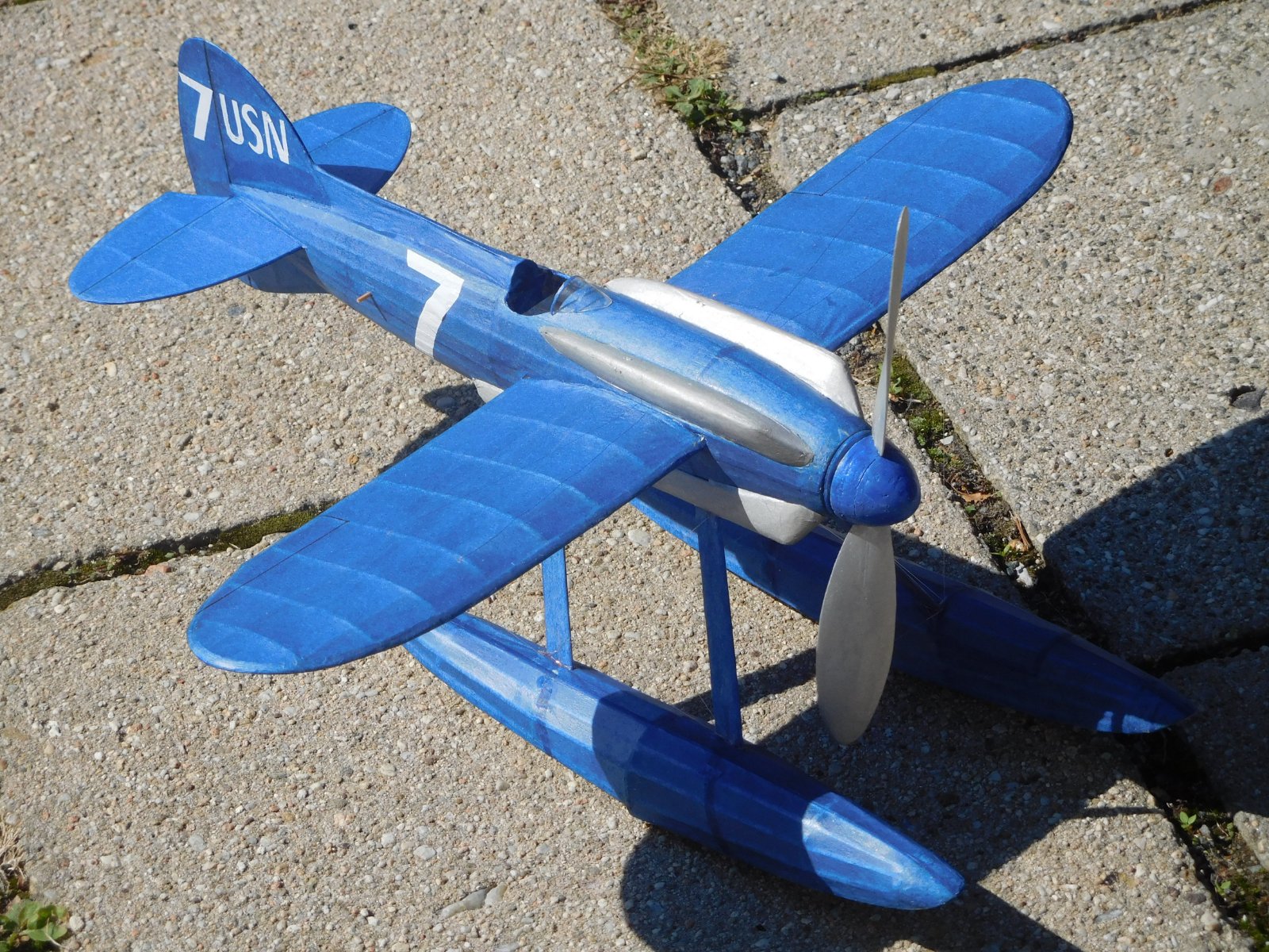

Dnes ráno bylo až do desáté bezvětří, vzal jsem tedy 2. Mercury a šel na můj plac kde je zase nízká tráva. Poněkud více jsem vyosil vrtuli doprava a zvětšil vyosení SOP doleva. natočil asi 300 otáček, let byl parádní, tři hezké okruhy o průměru asi 15m a krásné měkkoučké přistání. Nalákán tím jsem natočil asi 800 otáček a malinko otevřel zatáčku SOP. Start a první stoupavá zatáčka v půlokruhu byly impozantní do výšky asi 15m, jenže pak jakési překmitnutí a mírně klesavá půlzatáčka, další tři okruhy o průměru asi 20 m byly ve znamení stále větších rozkmitů, až nakonec hrozil kosý přemet. Po strmém výstupu na menší moment následoval pád přes levé křídlo a minimální snaha jej vybrat,takže zakončení do země pod úhlem asi 40°, ukázalo se, že zakotvení vzpěr přes bambusové kolíky v trubičkách lepených na přepážky plováku drží opravdu pevně. Horší to je s bambusovými kolíky v dolních prodloužených krytech válců motoru, které jsem odlehčoval. Došlo k vytržení z tenké balzy krytů z těsného okolí těch bambusových kolíků. Naštěstí se jednalo jen o povytažení o 1-2mm, bez poškození výpletu výztuh, což se vyřeší přelepením řídkým kanagomem.
Nicméně závěr je asi takový, bude to chtít asi trošku potlačit osu vrtule dolů a ještě zvětšit negativ na pravém křídle. Zalétávat na letišti s vyšší trávou a změny v počtu otáček při nátáčení dělat pomaleji, zkrátka postupně a trpělivě. Na druhou stranu se ukazuje, že i přes vyšší letovou váhu je i tento model schopný velmi dobrých výkonů - takže jej doporučuji ke stavbě nejen Pavlu Stráníkovy, který již projevil zájem.

S létáním s 2.Mercury na place mezi paneláky, dálničním přivaděčem a parčíkem končím. Problém je v tom, že potřebné bezvětří je tam jen ráno a protože nyní je tam dlouho stín, tak se tam drží rosa. Potah plyspanem je snadný i na sférických plochách, póry v potahu prakticky nejsou vidět, stačí málo lakovat pro létání v suché hale, nebo v létě venku. Ale tento papír nejde pořádně prolakovat ani u velké dvacetinky jakou je P-63 a pak je na slunci potah vypnutý jako kůže na tamtamu a je li na letišti vlhko-rosa, tak potah povoluje i když má 2 nátěry ředěným napínákem a další 3 zaponem (jen díky tomu, že na P-63 je velmi pevná kostra křídla, tak lze s ní létat prakticky za každého počasí).
2. Mercury má lehčí a měkčí křídlo než první, nelze je příliš prolakovat jako u prvního a tak ve vlhku potah hodně povoluje, krabatí se a nikdy nevíte, jaké tam zrovna jsou negativy, seřízení je pokaždé jiné a zalétávání velmi problematické, každý let je pak jiný.
Létání v podvečer, když se vítr uklidní někdy vyjde, ale občas se tam zvedne závan větru způsobený odtržením bubliny přehřátého vzduchu, což bylo příčinou ukončení kariéry 1. Mercury na vršku vysoké třešně. Navíc těžší 2. Mercury je mnohem citlivější na seřízení a rozhodí jej i malý průvan, pak následuje tvrdé přistání, distorze vzpěrového systému plováků a jeho opravy, což se stalo již 7x a proto tam s létáním končím a pokračovat budu na letišti, kde je vyšší tráva.
Na závěr mohu doporučit pokud budete chtít minimaket Mercury mít jako M-oř do haly, pak volte potah kondenzátorovým superlehkým papírem 7g/m2 a barevnou úpravu stříkáním humbrolkami. Výsledkem pak bude velmi lehký a taká super výkonný oříšek. Pokud chcete s minimaketou Mercury létat venku ať již jako M-oř, nebo s dvacetinkou, pak ji potáhněte modrým modelspanem, nebo japonským 9 g/m2 vláknitým papírem a stříkejte humbrolkami.
