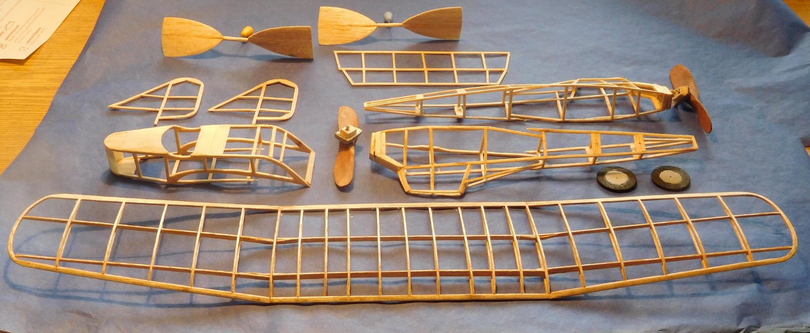

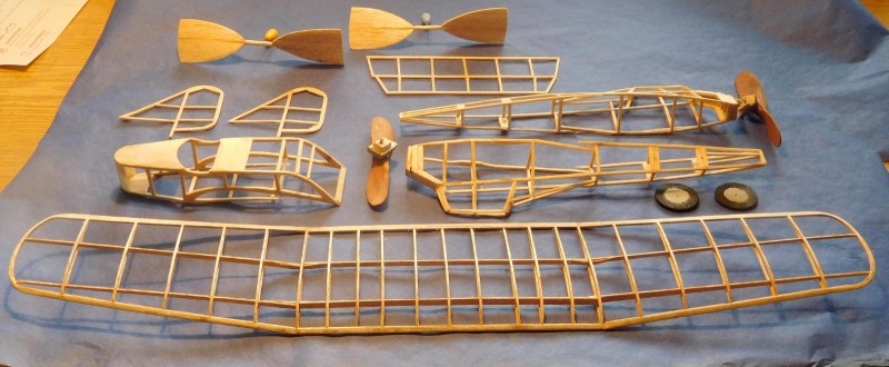

Asi jsem hodně zatížený na dvoumotoráky a tak jsem si vybral SCH-10M asi jako pátého oříška se dvěma vrtulemi. Kamarádi říkají, že je to zvláště škaredý typ. Jenže ono je to jako s tím stájovým pinčlem, ten také je tak škaredý, až je krásný. Horší je, že oříšek asi vyjde dost těžký, vrtule malé a odpory velké, ambice na slušné výkony v nízké hale jsou skromné 30-35s. Aby to nebylo tak jednoduché, tak potah by hlavně z vlnitého duralu. Standa Černý mi kdysi udělal program na ten vlnitý plech, jenže ta jeho roleta byla moc hustá, takže program se musel upravovat a nakonec Jirka Doležel byl tak ochotný, že mi ji v inkoustové tiskárně natiskl na stříbrný japonský papír SAKAI. Problém ještě bude s obtisky, protože udělat je v celku se nezadařilo, takže asi metoda Per Partes.

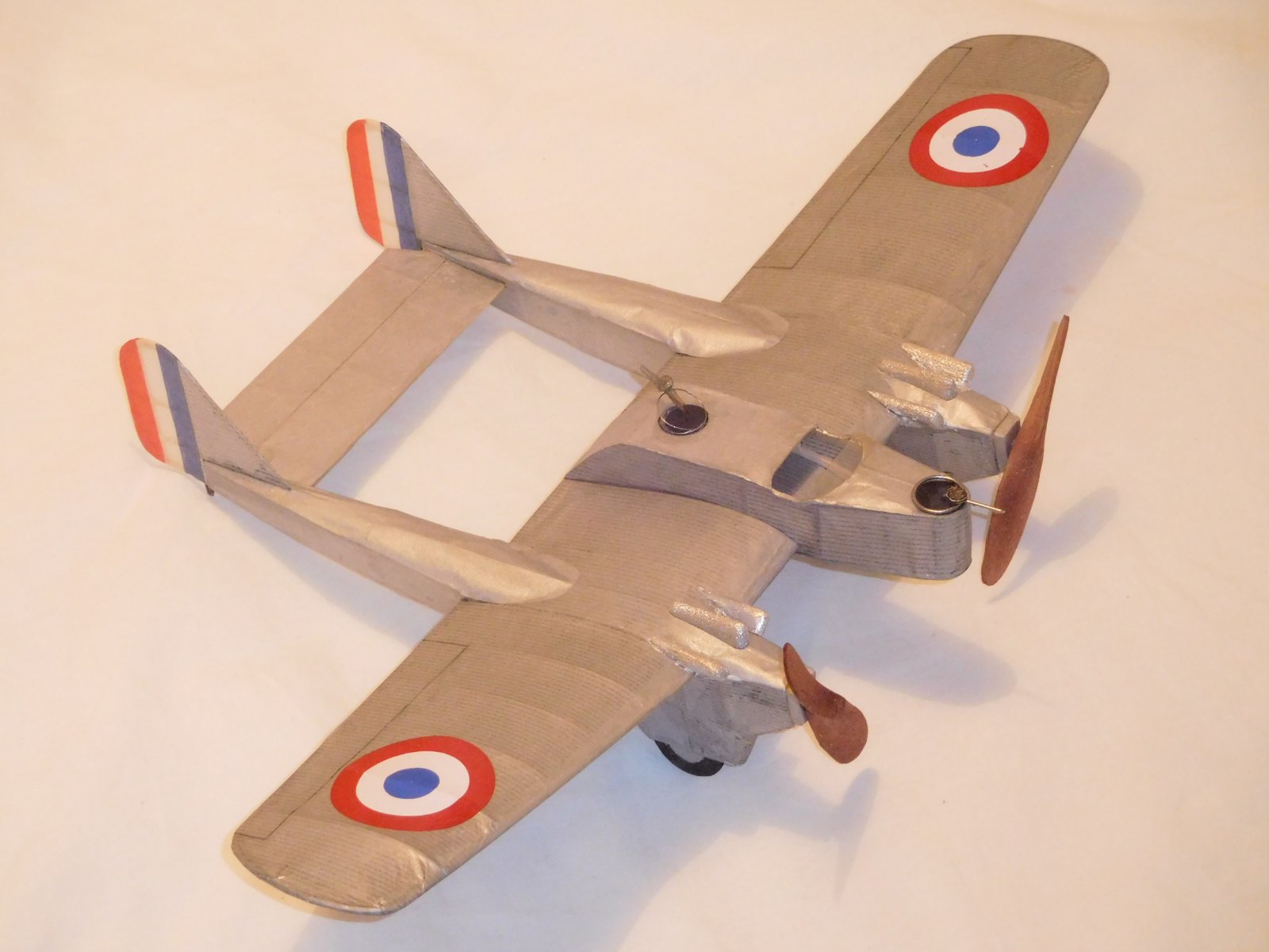

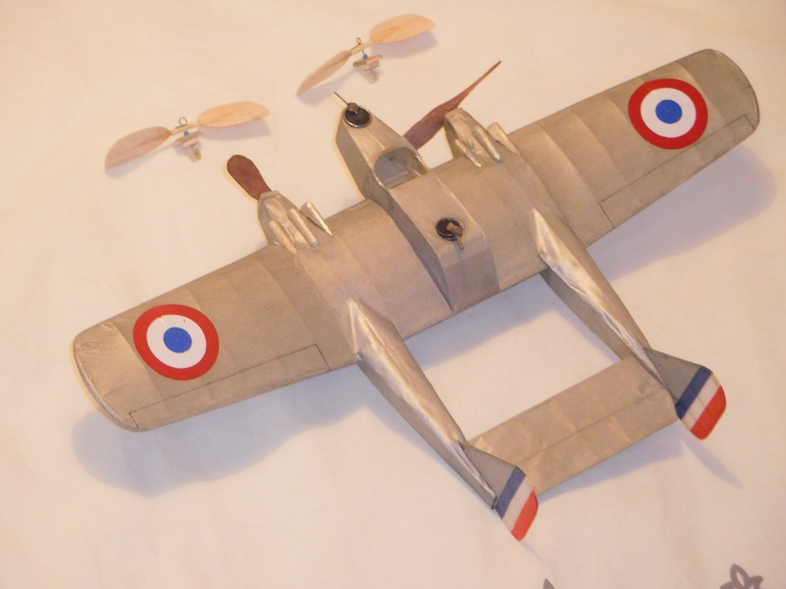

Příspěvek od Lubomir Koutny » 05 pro 2019 18:17
Ta trikolora je barevně v pořádku, na většině černobílých fotek z té doby vychází modrá mnohem světleji než červená. Totéž viz Munson - bojové letouny 1919-39. S podklady to není tak zlé. Mimo uvedený třípohled a text s daty najdeš na internetu 5 fotek celého letounu z různých úhlů záběrů. Dokonce lze pozorovat i jistý vývoj kapotáže přídě gondol.

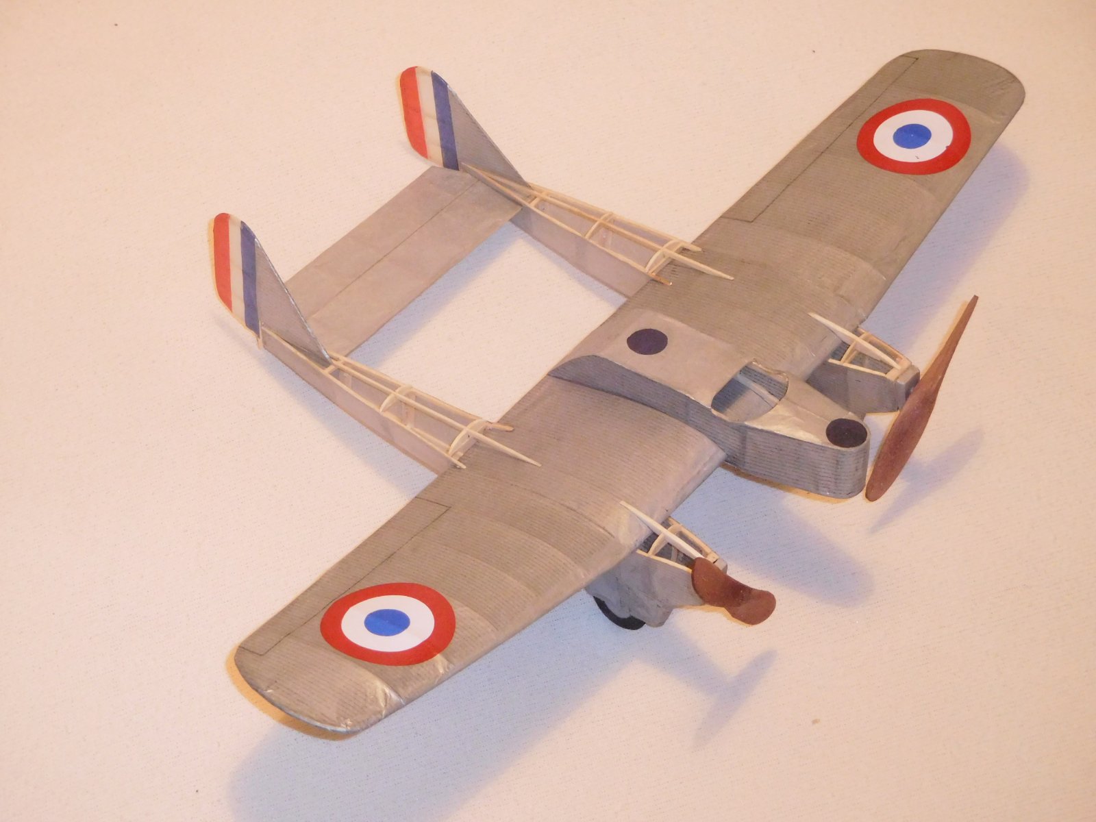

Takže právě jsem dokončil potah, vyrobil kryty řad válců motorů, čelní štítek kabiny, vyzbrojení střelišť, upravil letové vrtule, dovážil na přídí 0,5g olova a zkusil první klouznutí do peřin postele. Zbývá zhotovit bambusové kolíky závěsů svazků, gumičky (asi 2 2x1,5g/m o délce 330 mm). Prázdná váha bez gumy je překvapivě nízká 8 g, asi díky tomu plechovému papíru SAKAI, která nějak moc laku nenasaje. Ovšem průměr vrtulí je opravdu malý, necelých 90 mm, takže s délkou letu to bude nic moc.
