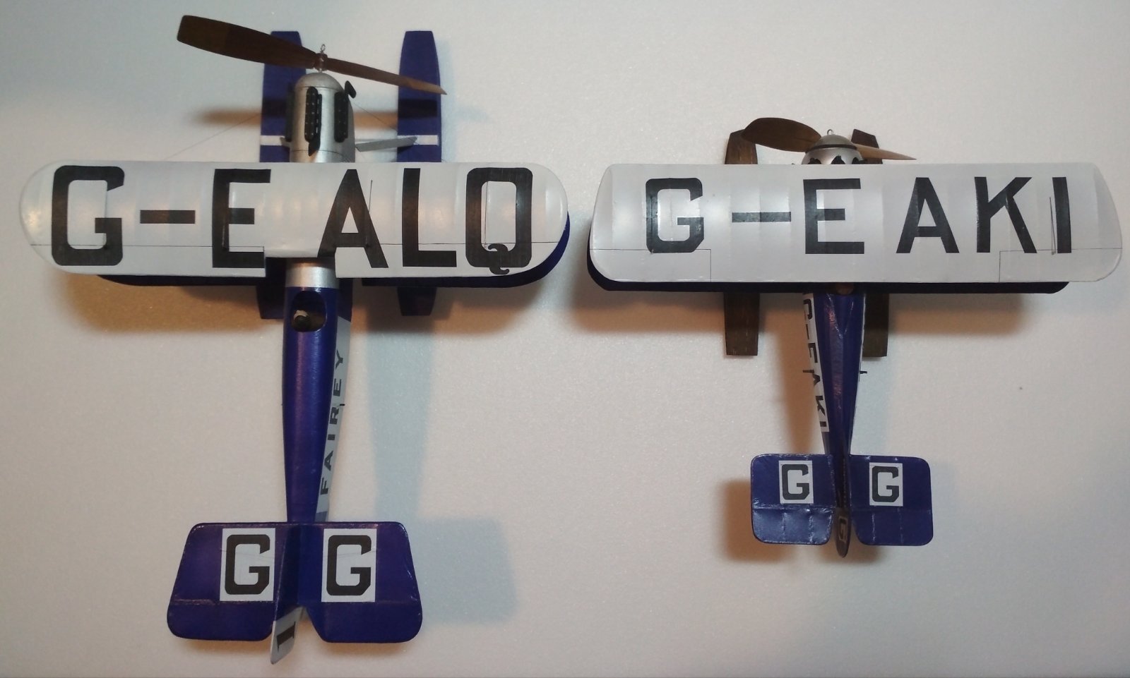

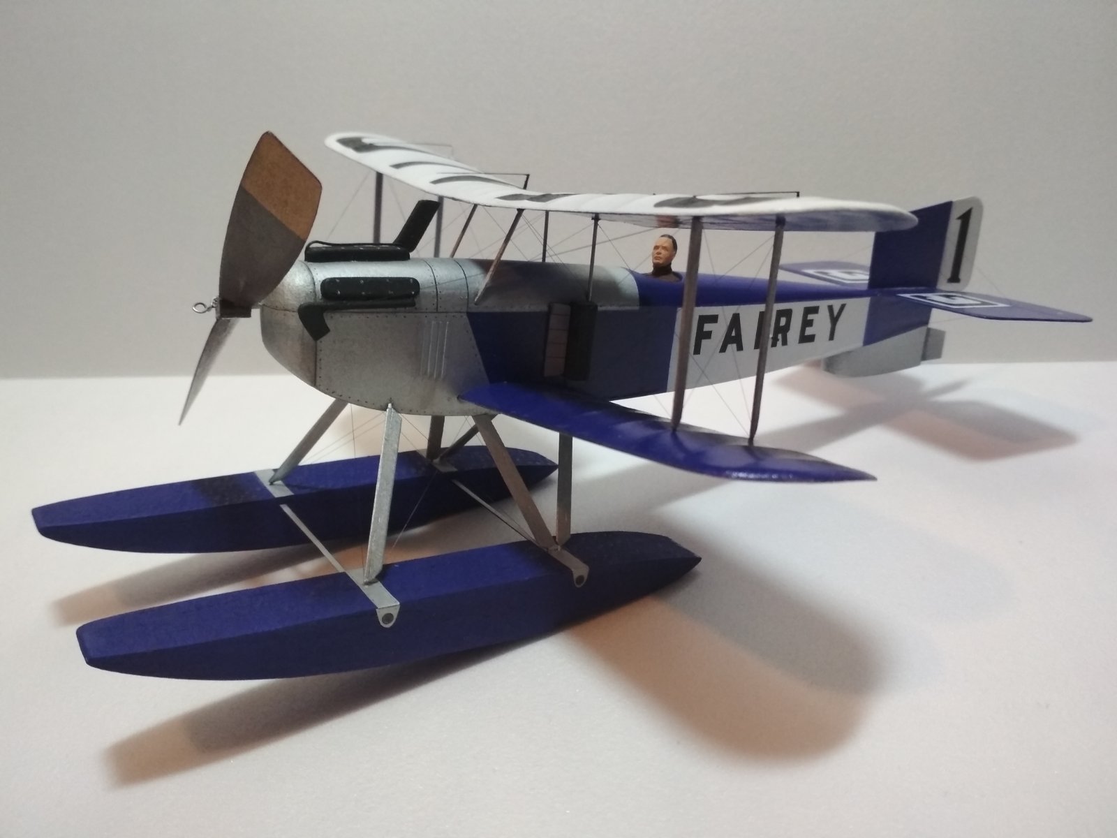

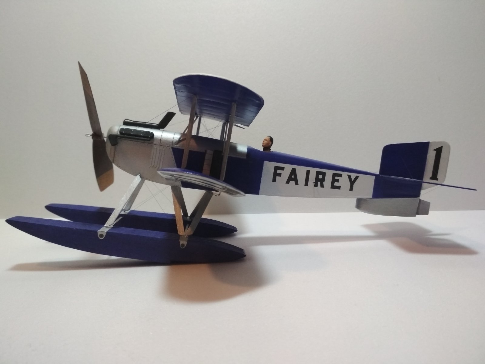

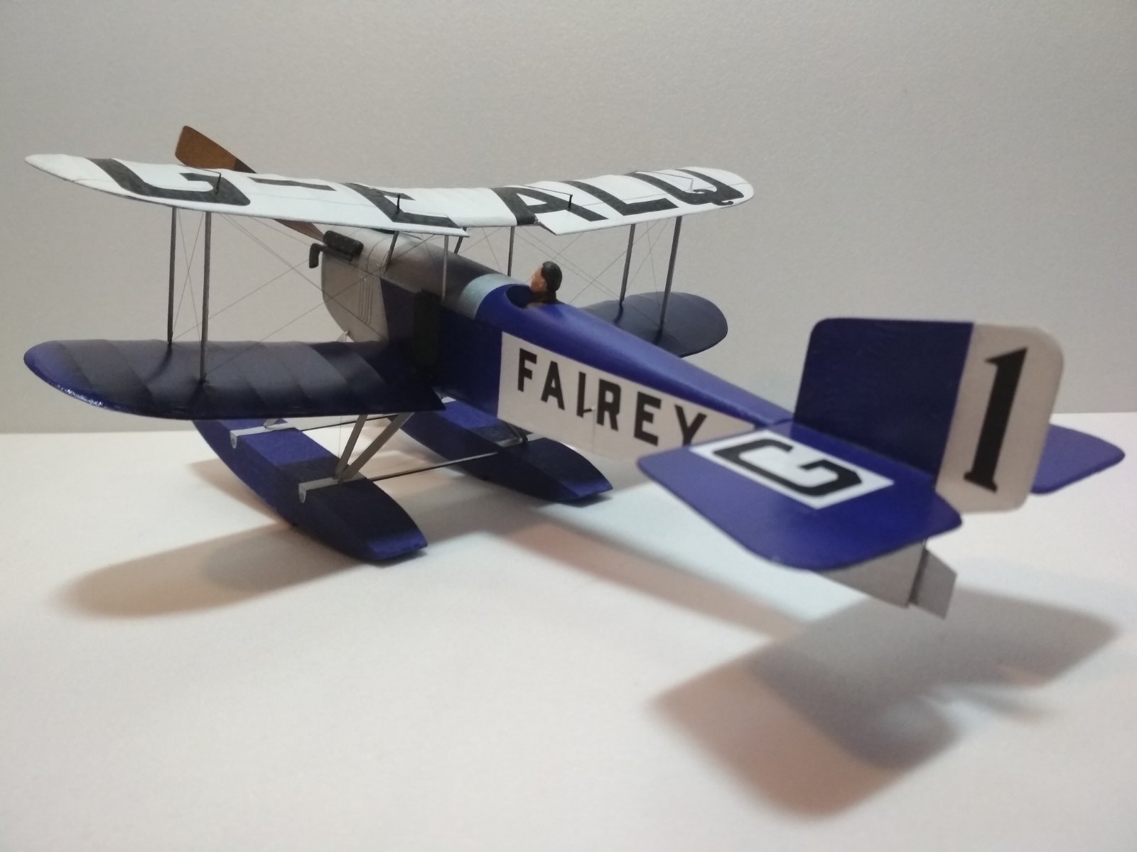

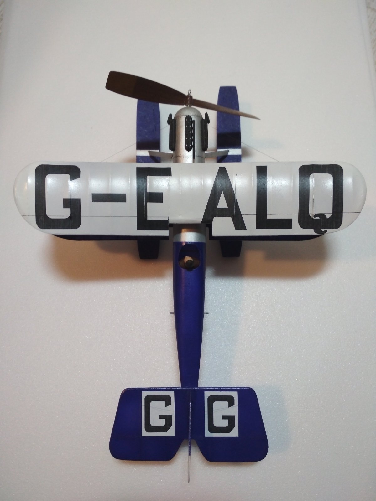

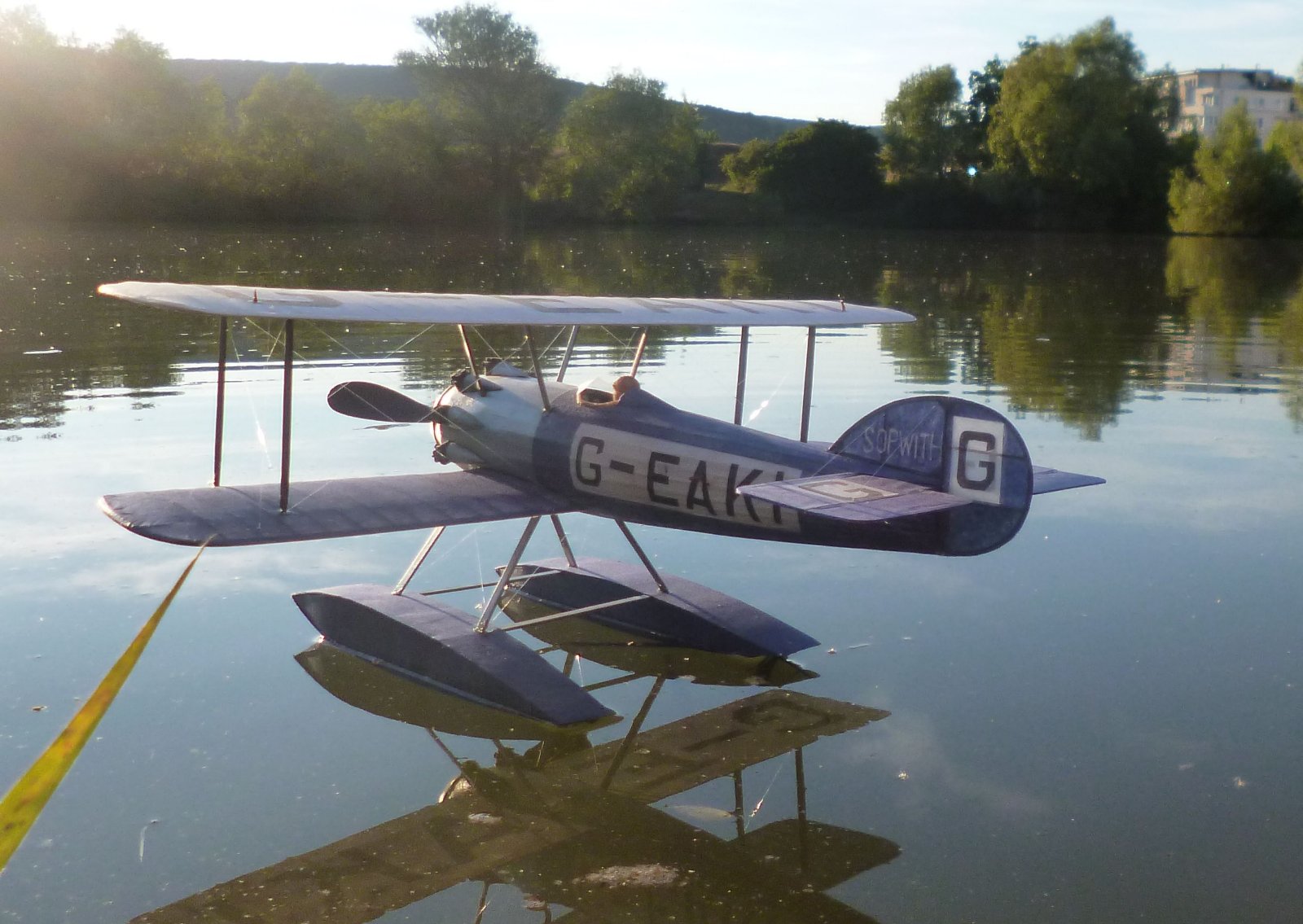

Pro stavbu tohoto malého "Schneidera" mne zlákalo mimo mého oblíbeného zbarvení i extrémně dlouhý trup vs. vyložení plováků vpřed, obrovská kormidla na velké páce, využití vrtule čítající 55% rozpětí křídel a přirozené véčko, byť ho plovákovci nepotřebují. Konstrukce je balsová, křídla s plnými žebry s doplněním uhlíku na náběžku, odtokovku, výztuže vzpěr, náhony křidélek a hugo. Hřbet trupu je z bloku Ravathermu, bodově nalepen na příčky balsové příhradoviny trupu, obroušen do tvaru, potažen Plyspanem, sejmut z příhradoviny, vydlabán na minimum a znovu přilepen. Následně jsou příčky pod hřbetem vybourány. Potah trupu Plyspan (kvůli vyšší pevnosti při kmitání/prasknutí svazku), zbytek potažen kondenzátorákem. Plováky jsou z "céčka" broušeného na 0,2 mm s balsovou výztuží v místě kotvení vzpěr. Výplet silonem 0,06 mm a lycrou. Aktuální váha 5,2 gramů, ale počítám s dovážením kolem jednoho gramu do plováků. Poslední fotografie ukazuje délkové porovnání s Pistaciem Rainbow.

Ale zaujala mě i ta modrá barva. Nejen krásný, ale i sytý odstín. Jak jsi došel k takovému krásnému výsledku?

Revell 54 - night blue gloss
