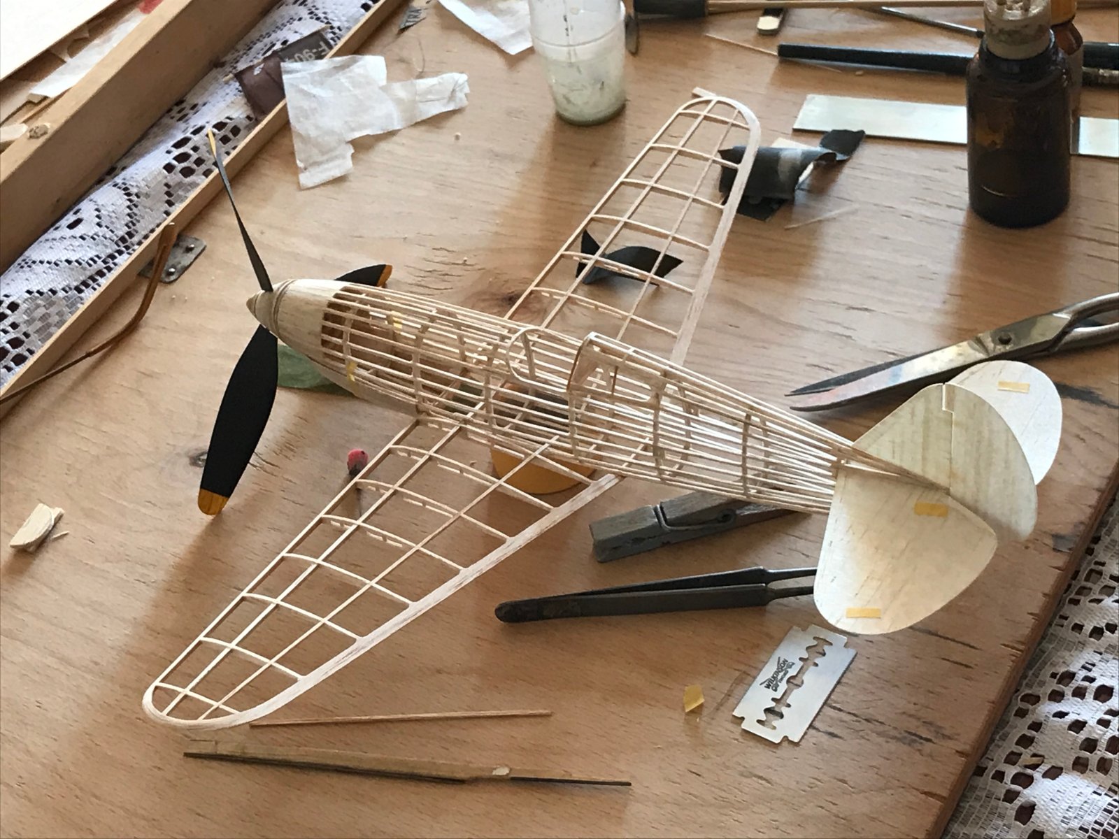

Nová stíhačka,odhadovaná hmotnost 9-9,5g

Roberte, to je nádhera, těším se na výsledek! Zajímavé je to řešení žeber. Vidím správně, že hranu kormidel máš polepenu pro zpevnění papírem?

Dík.Na nábežke vyškovky a smerovky neni papier-je to pruh balsy s vlaknami rovnobežnými s nábežkou aby to trochu spevnilo. Potom zbrusené na 0,6mm. Plnej balse som dal prednost pred konštrukciou-je to pružné a odolné proti zlomenine. Krídlo je klasika. Rebra su presne vypočítané obdlžniky +hore drážka pre nosník. Kridlo je takto zlepene dohromady a potom je vybruseny profil-od oka. Odlahčenie rebier je dodatočné-všeljakými vrtákmi a brusitkami. Pomocný nosnik je doplnený dodatočne.Hlavný nosník je potom medzi rebrami obrusený zhora-znížený pod okraj rebra0,2-0,3mm .Skrátka klasika. Hmotnosti -trup-1,97g, brucho pod motorom/plankované b0,8/ -0,32g ,krídla0,5+0,5g, výškovka 0,27g, smerovka0,14g, vrtulový komplet2,2g. Dokopy na fotke-5,9g.

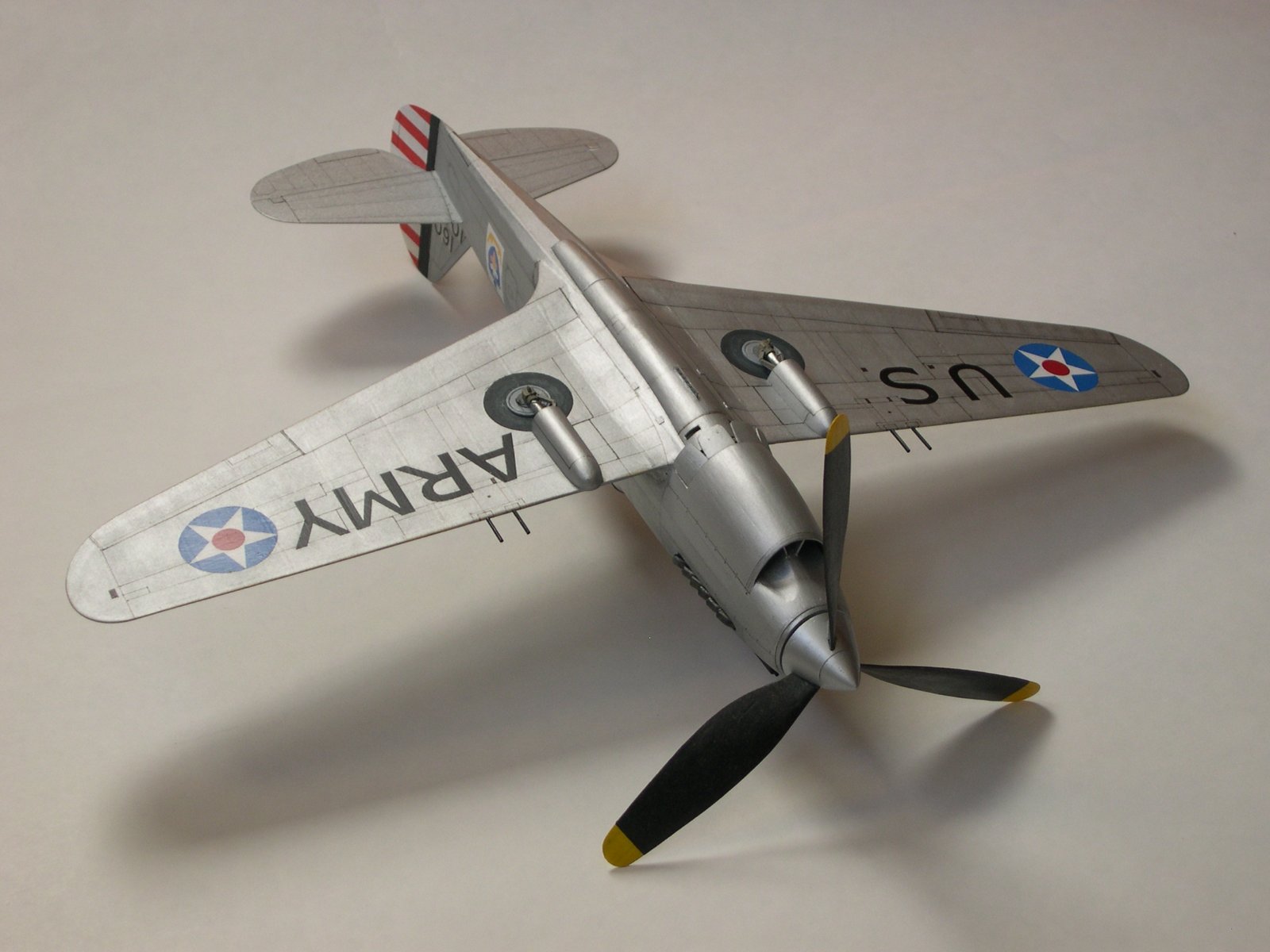

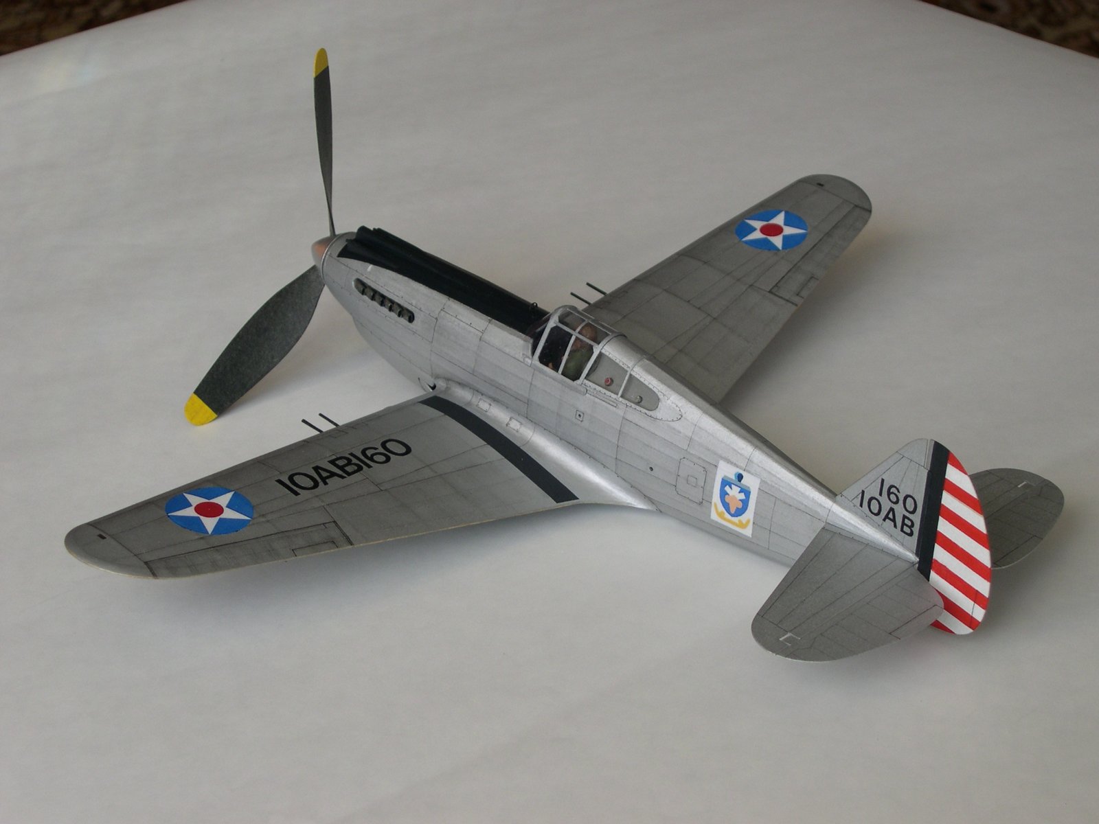

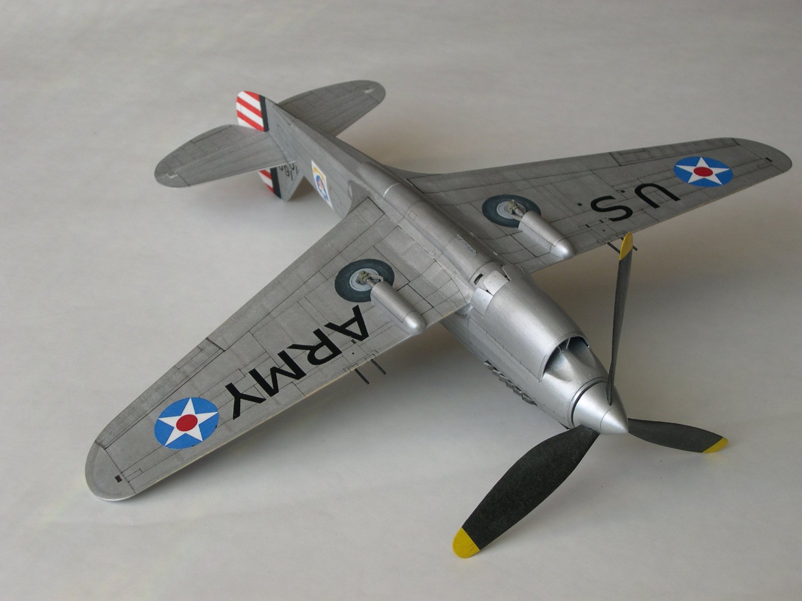

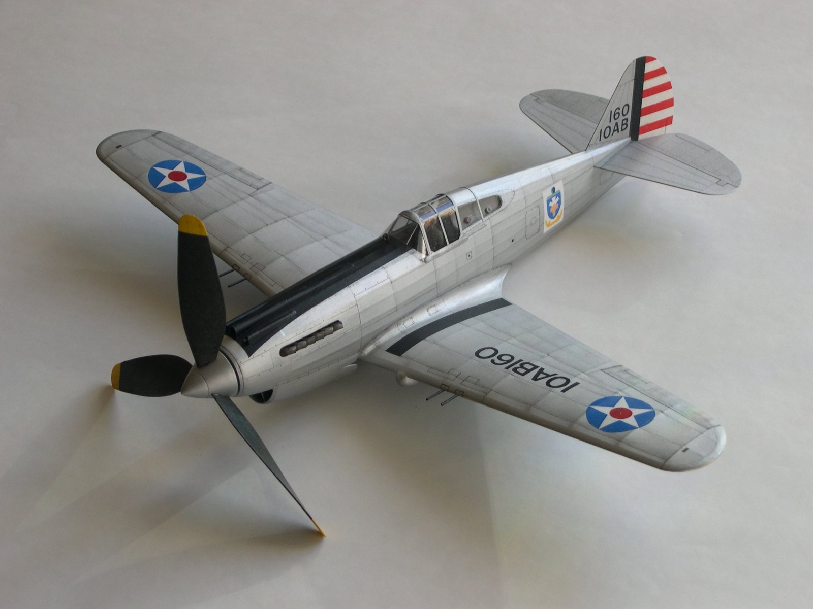

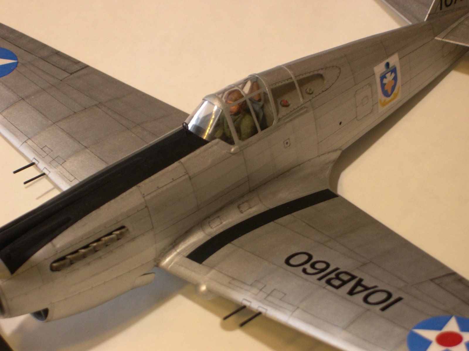

po dlhom čase je to hotové, 10,3g bez gumy.Potah modelspan,výškova smerovka kašmír 9g.Povrchovka Revell 99 hliník+trocha chromovej humbrol 11.Prvu vrstvu bolo treba zbrusit -bolo to moc drsné.Kabina je výlisok z obalu na stierače. Zavesy gumy 13,4mm, guma 2,3mmx 400mm-to je len odhad-zalet naplno ešte nebol. mam hotovu aj prídavnu nadrž pod trup,no uvidí sa.Dám spravu ako to letí.
