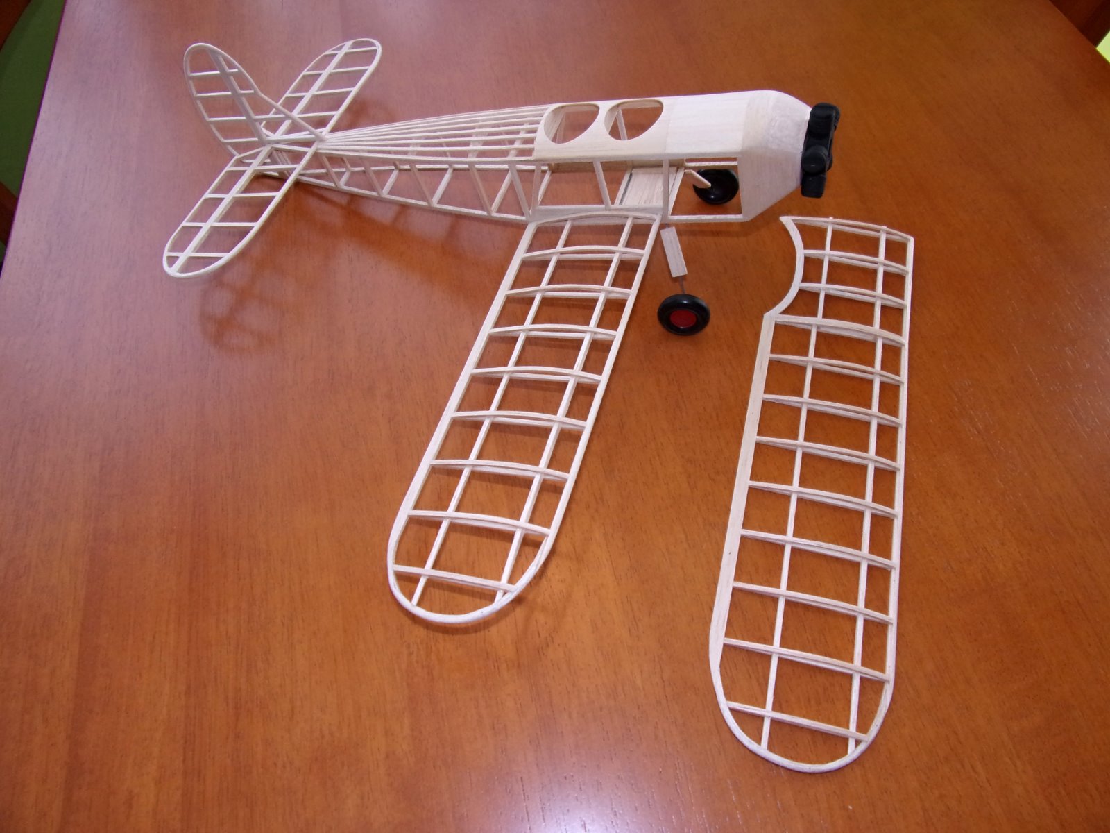

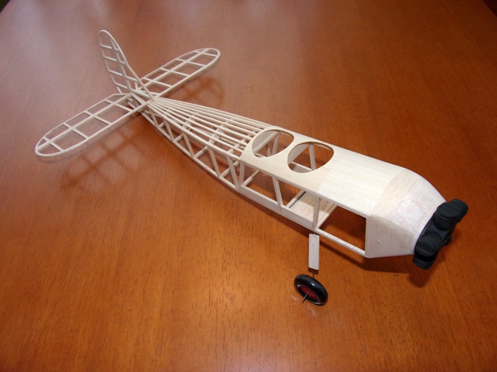

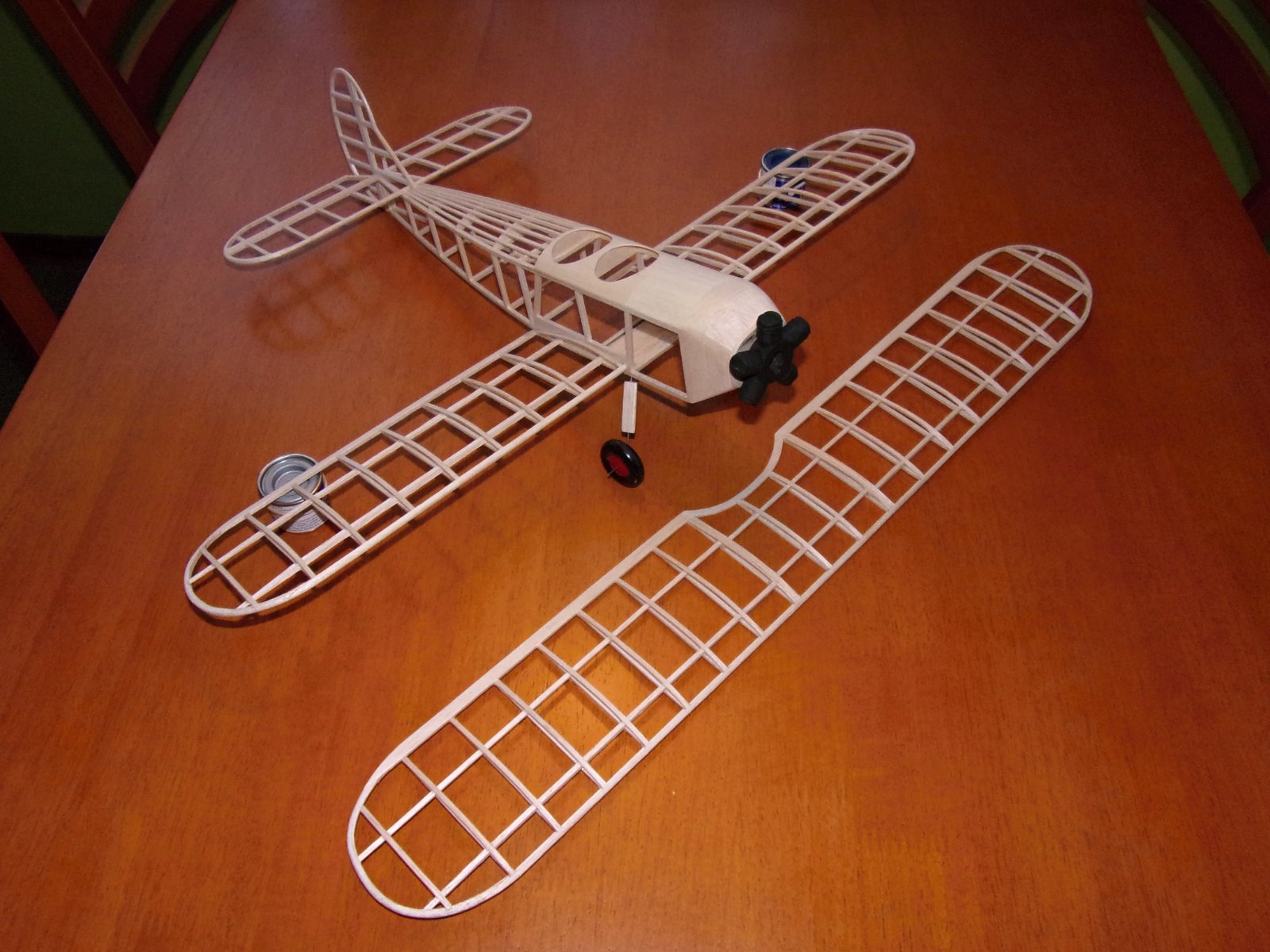

Minipolomaketa PO 2 Kuruznik.

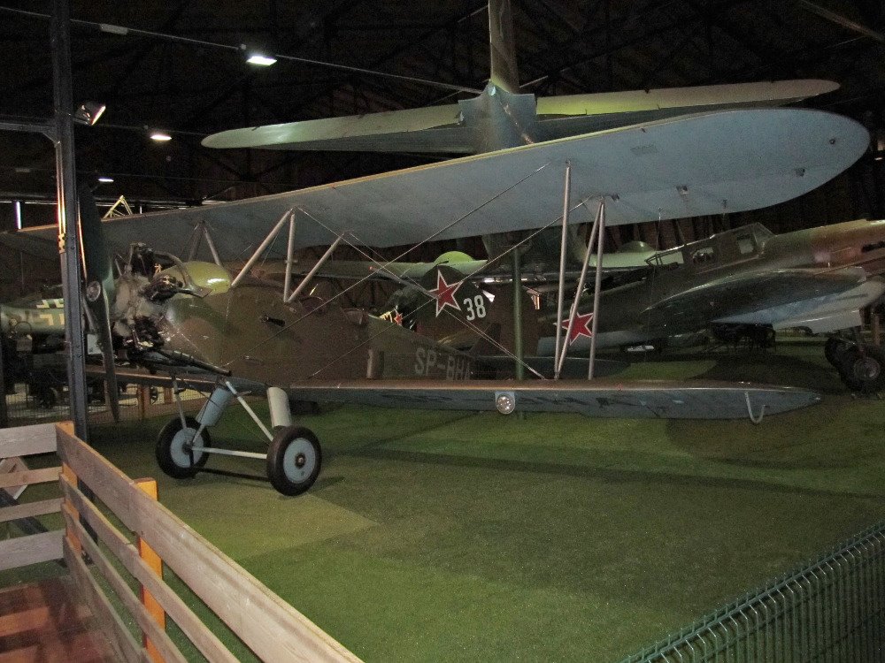

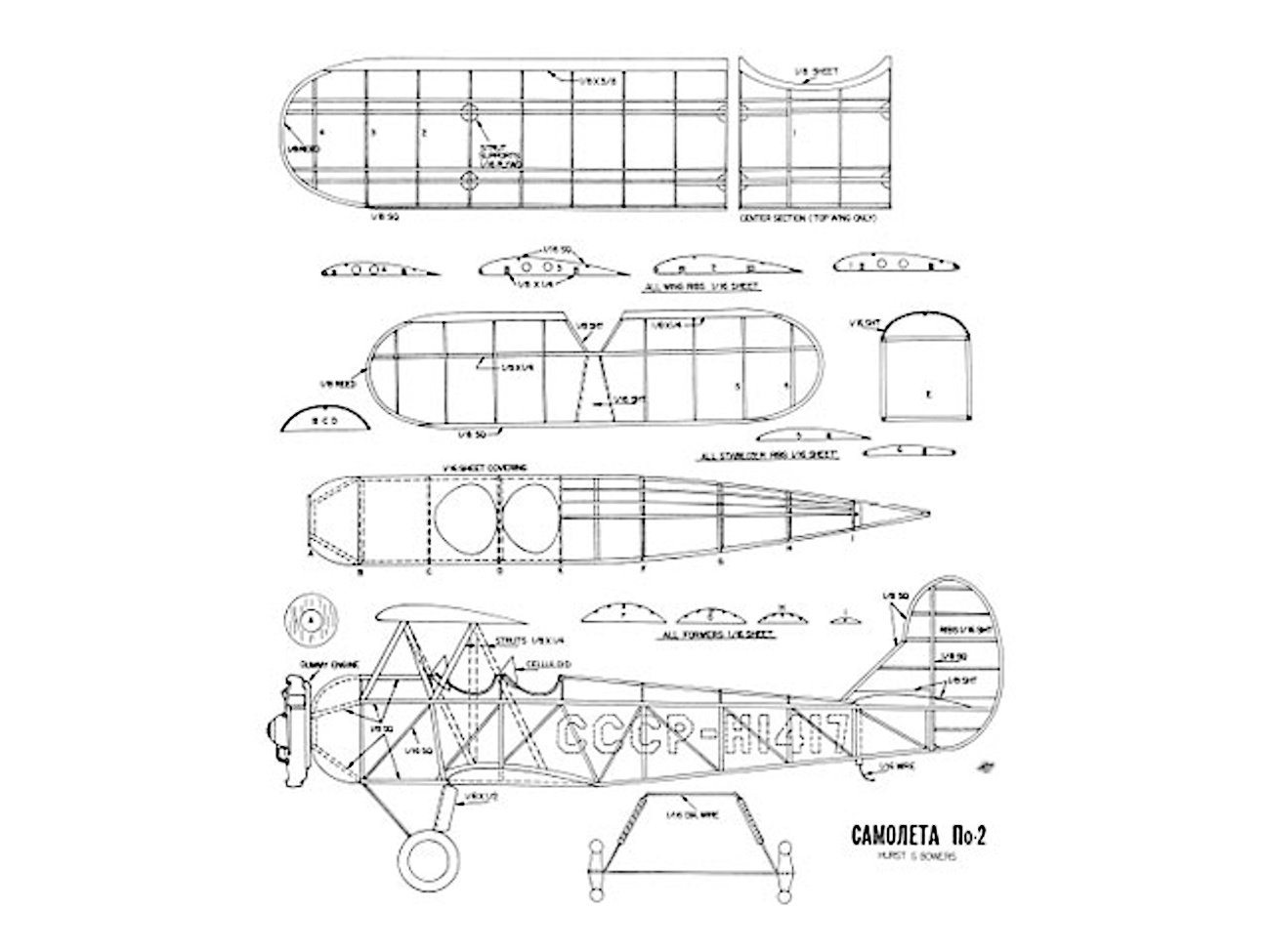

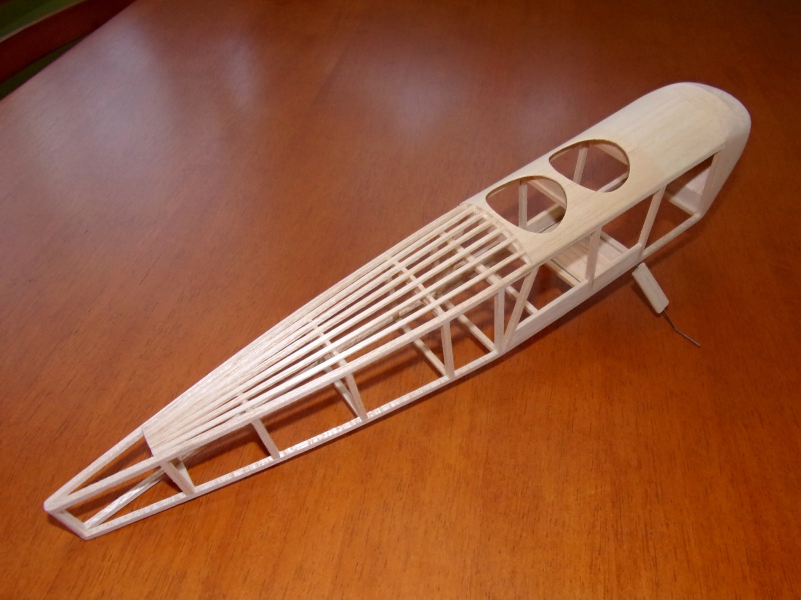

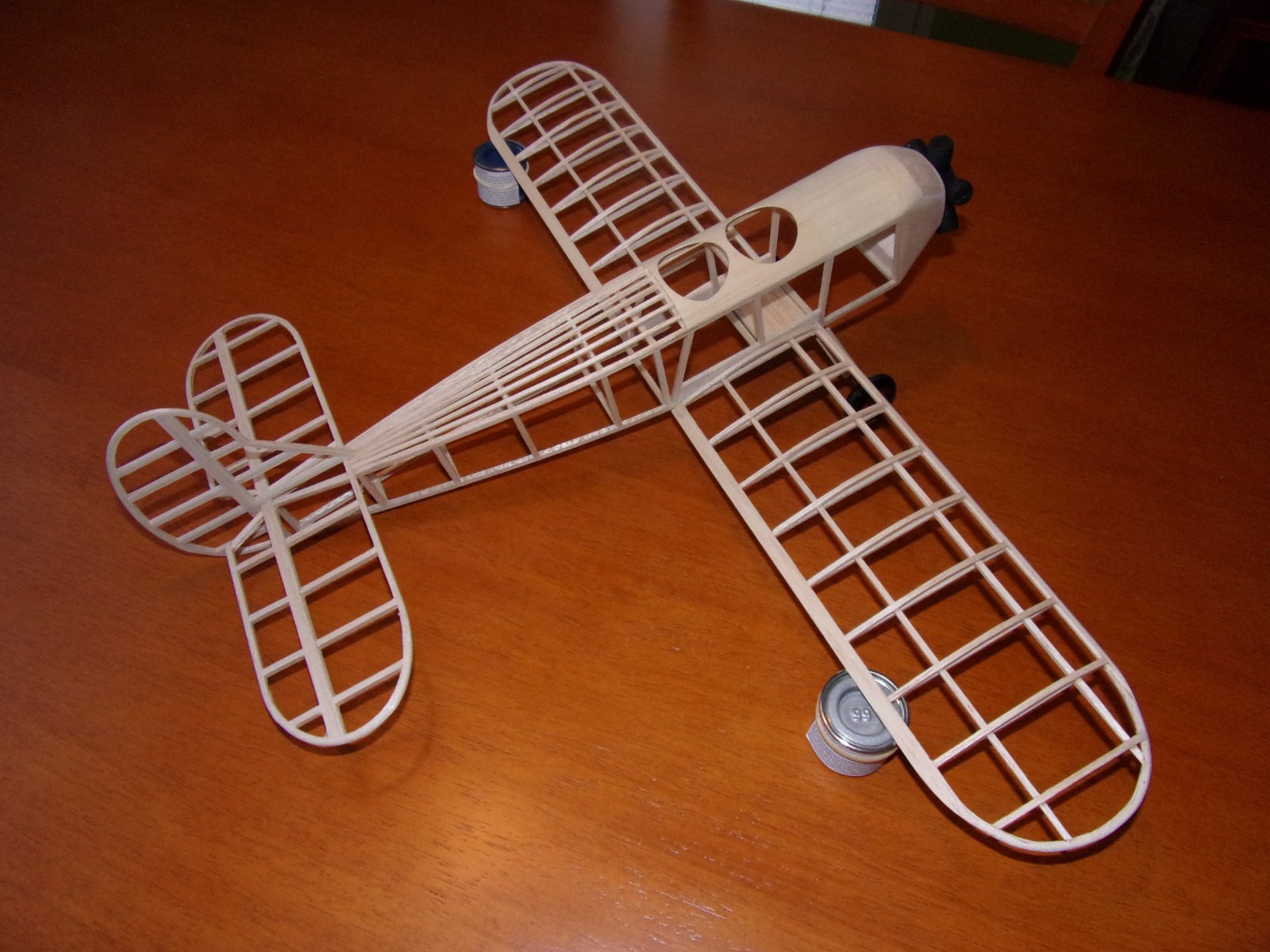

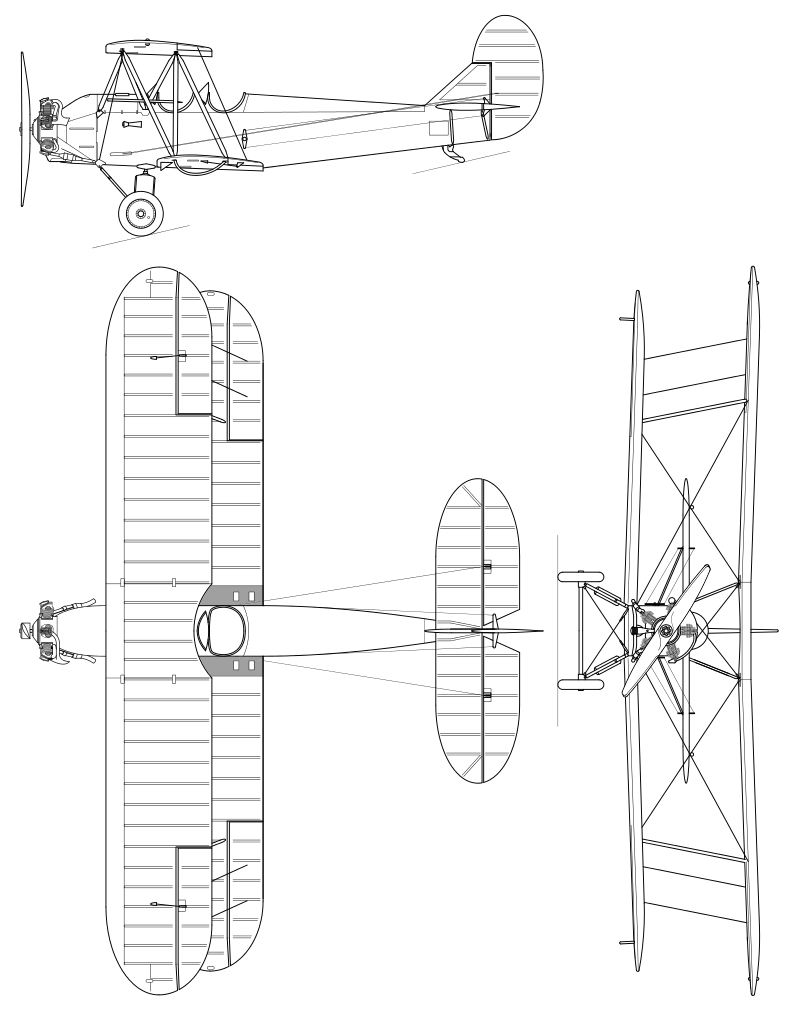

Tento model jsem stavěl jako COčko i jako oříšek. Oba modely létaly dobře. Již je nemám a tak jsem tuto předlohu zvolil pro novou stavbu. Model bude volně létající a bude poháněn elektromotorkem. Petr Kolář nafotil v muzeu pár fotek a tak je použiji při dopracování detailů. Rozpětí modelu bude 530mm.

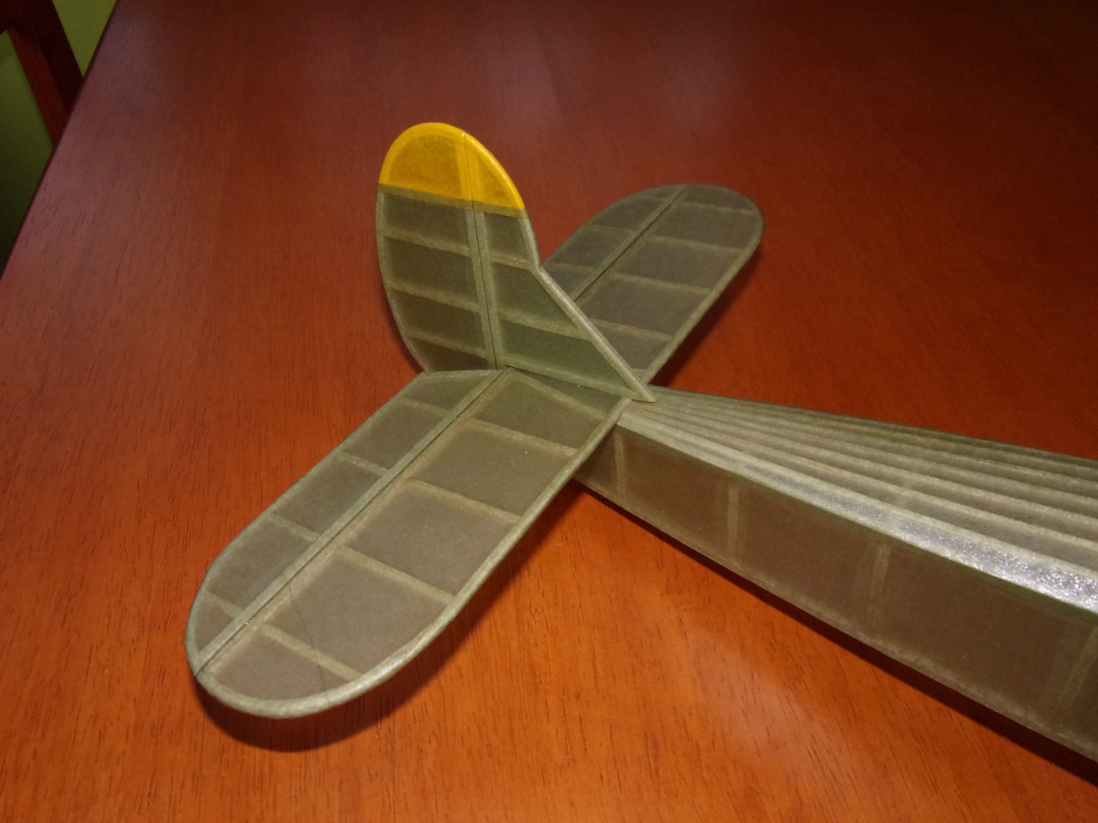

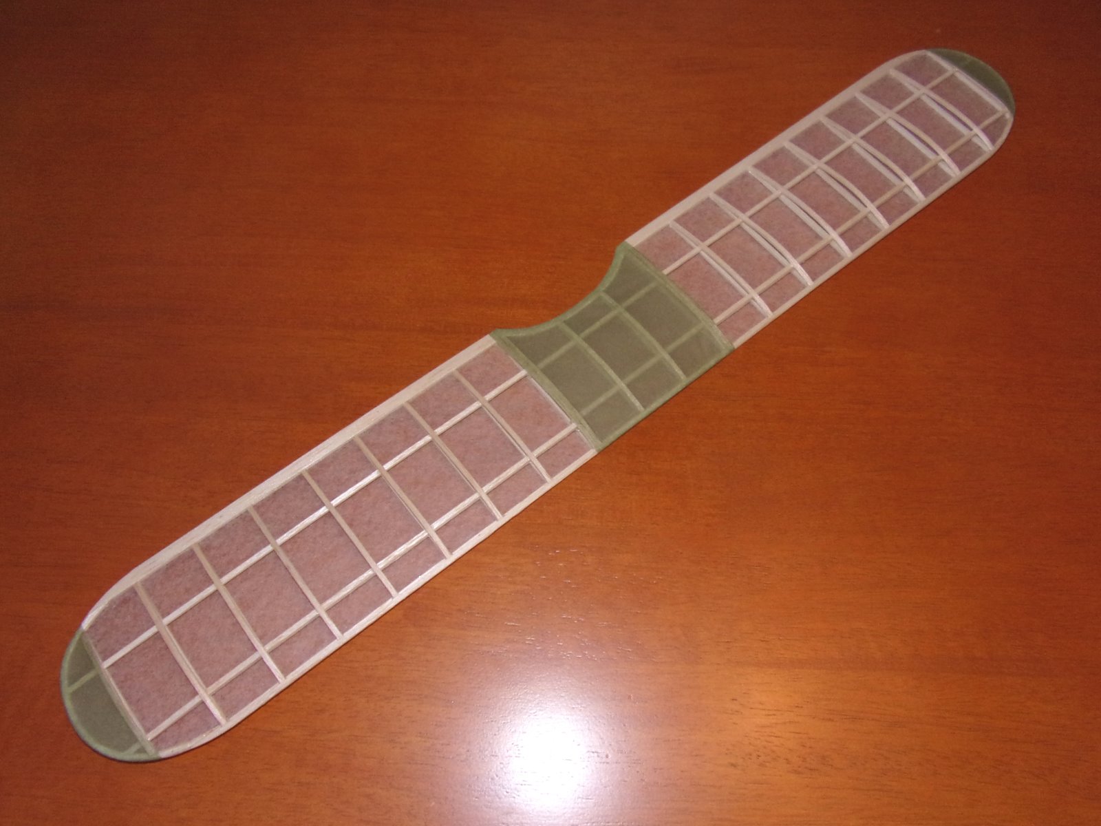

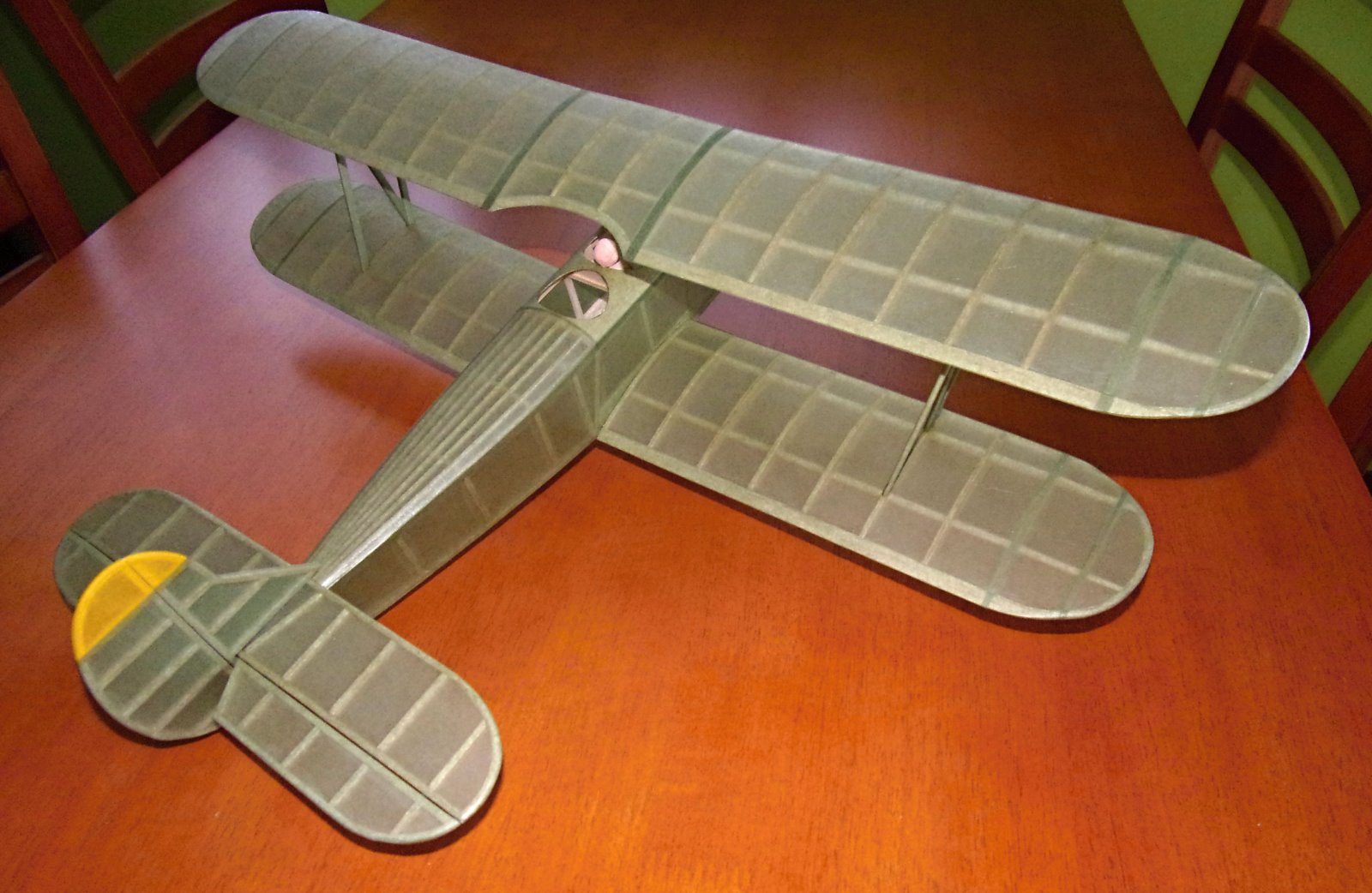

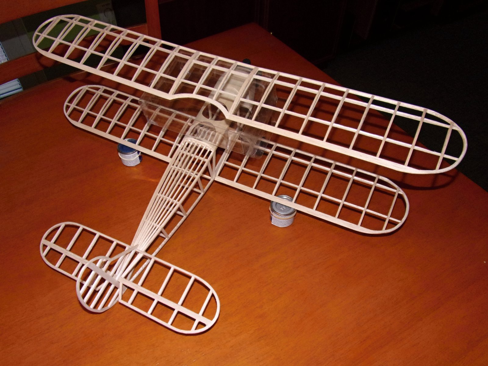

Re: Minipolomaketa PO 2 Kuruznik.
Začal jsem potahovat. Mám rád modely potažené obarveným papírem. Mají svoje kouzlo. Kostru jsem nepodbarvoval.

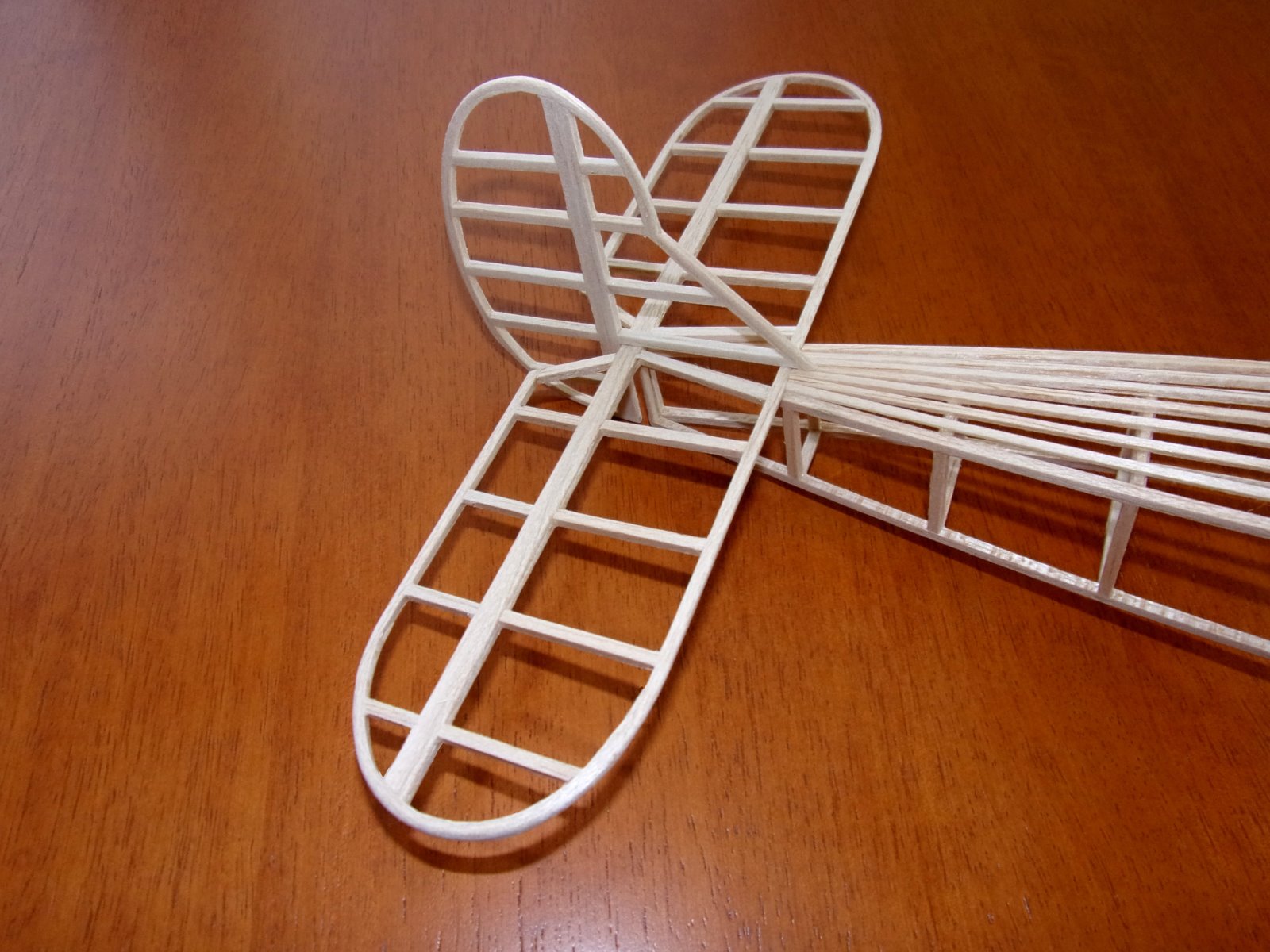

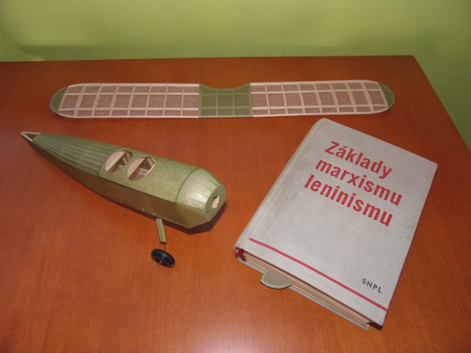

V této knize se ocasní plochy přestanou kroutit a jsou vždy rovné. Kniha byla zakoupena nedávno v antikvariátu v Českém Krumlově.

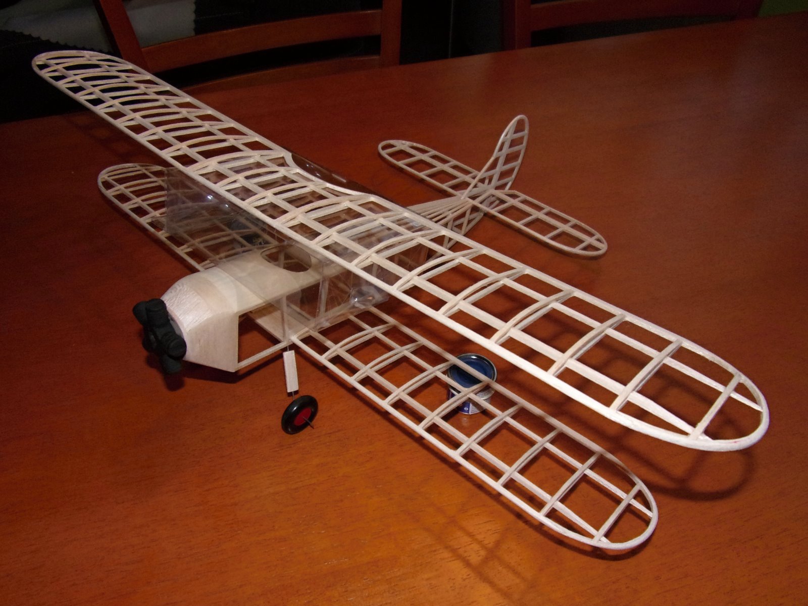

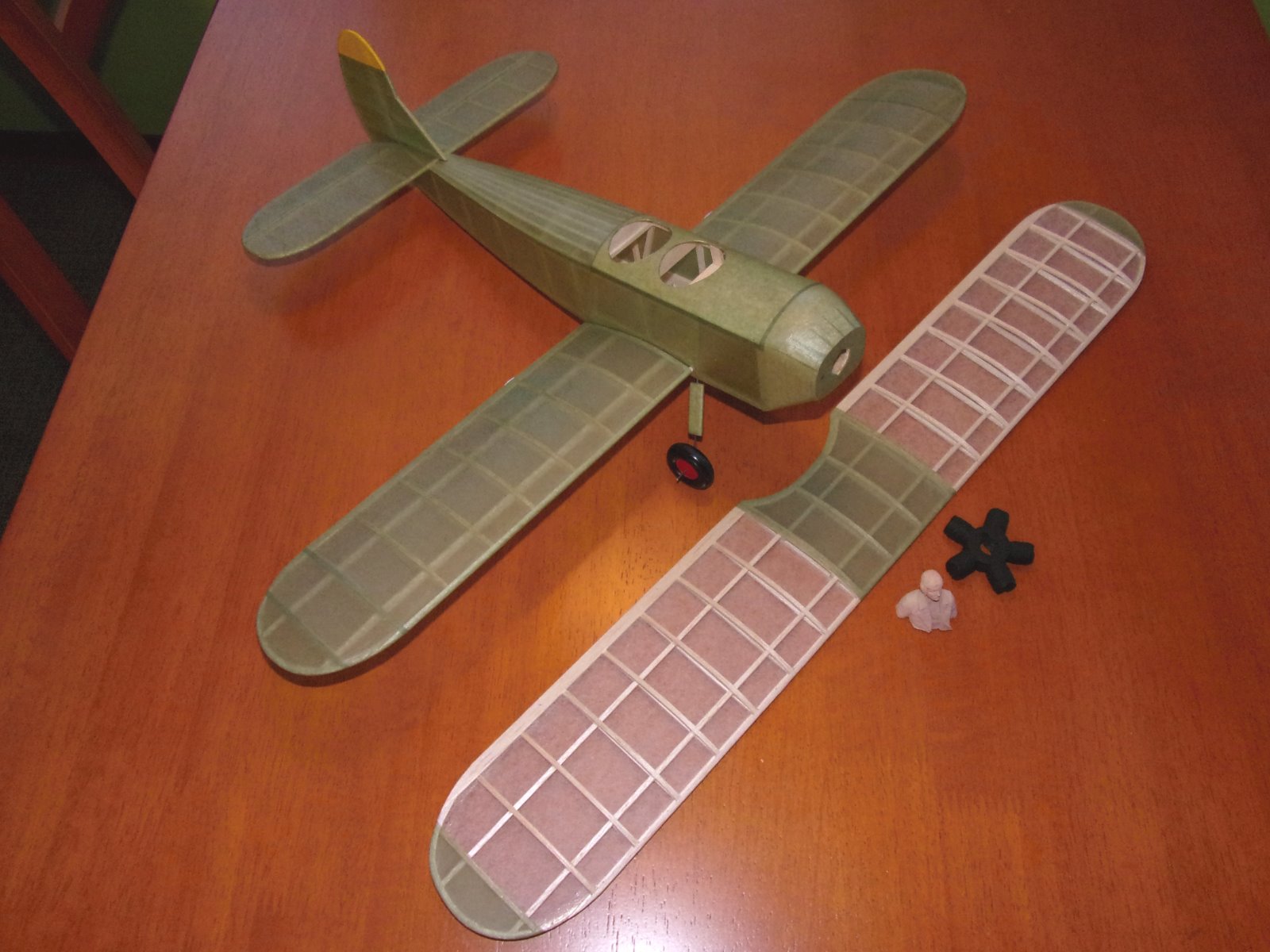

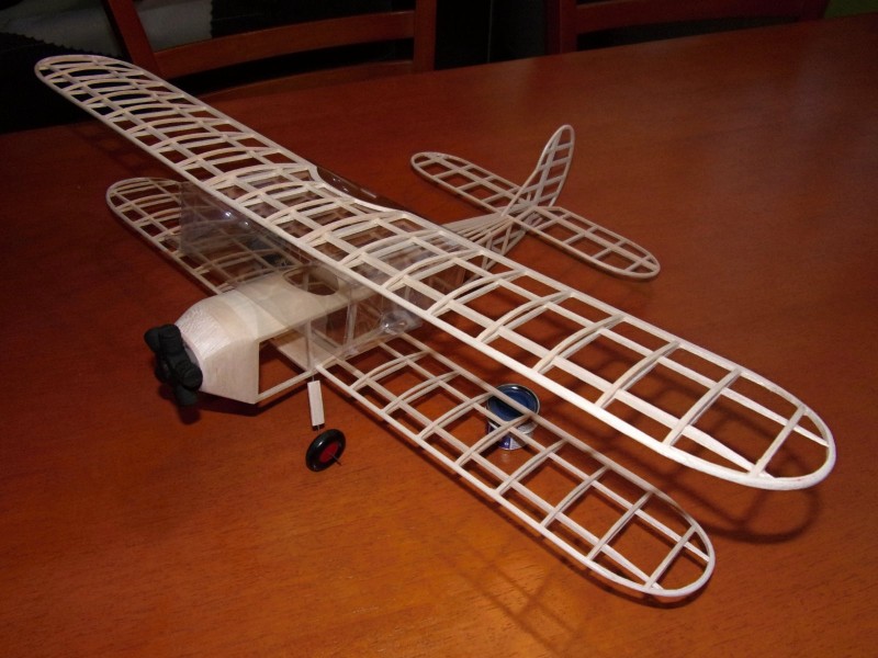

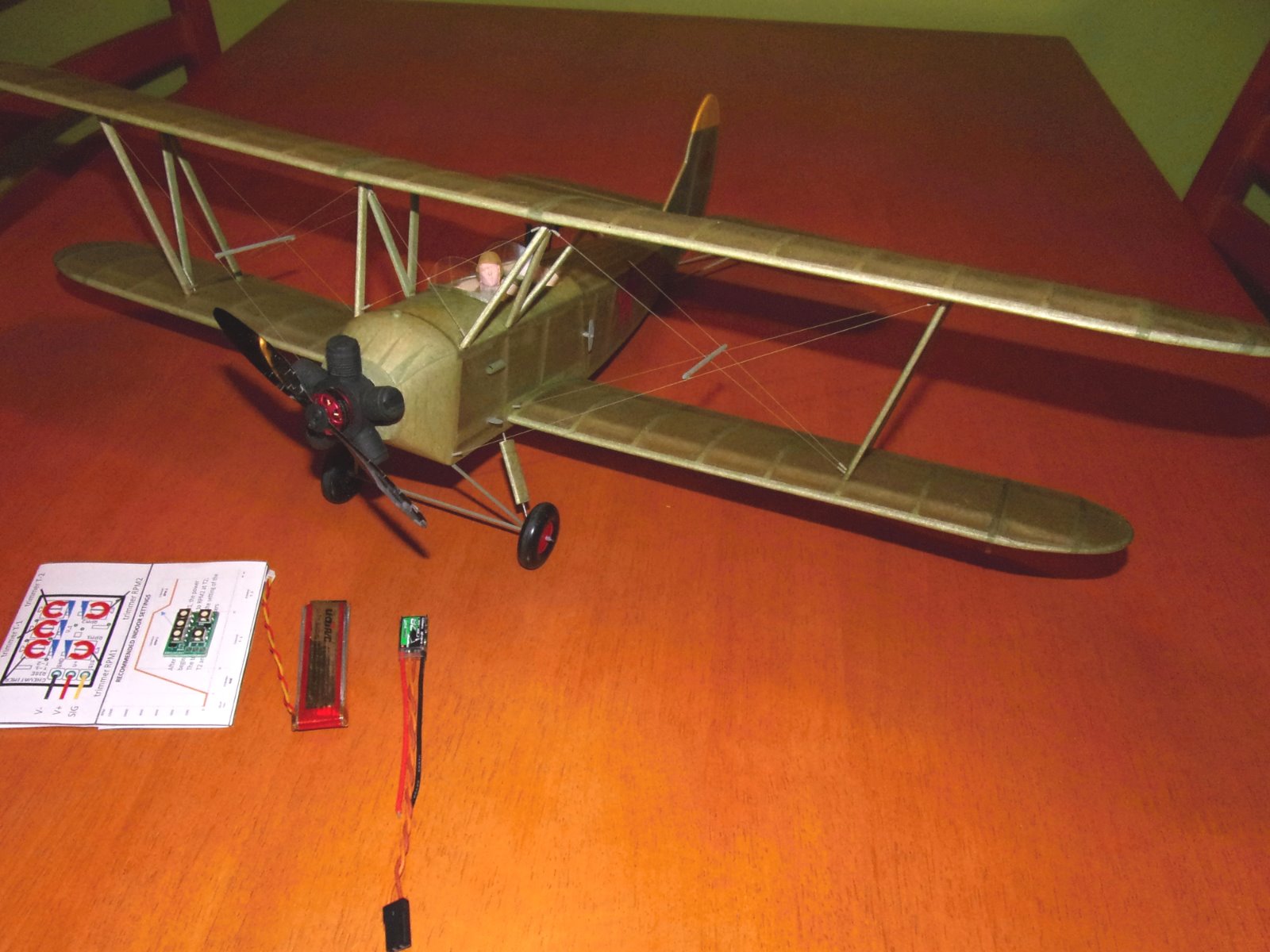

Trochu jsem pracoval na detailech, abych to nějak vylepšil. Časovač a vrtulku poskytl Jirka Doležel, motorek, regulátor, baterii a vypínač jsem vyhrabal v dílně.

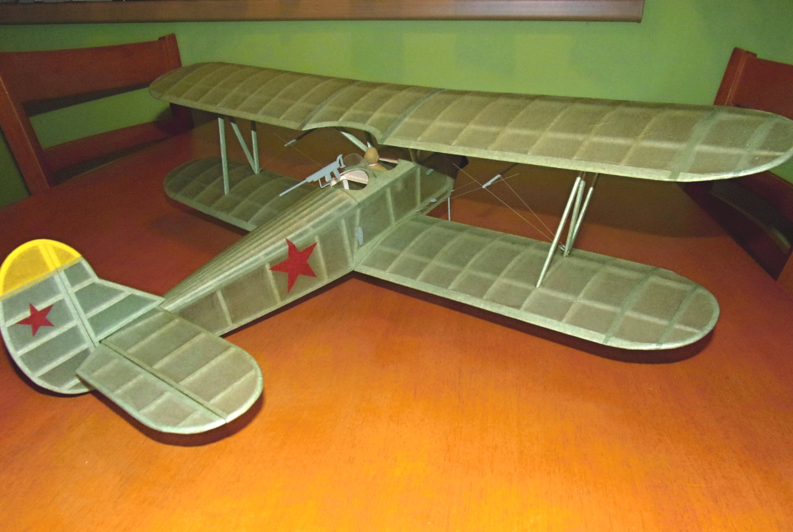

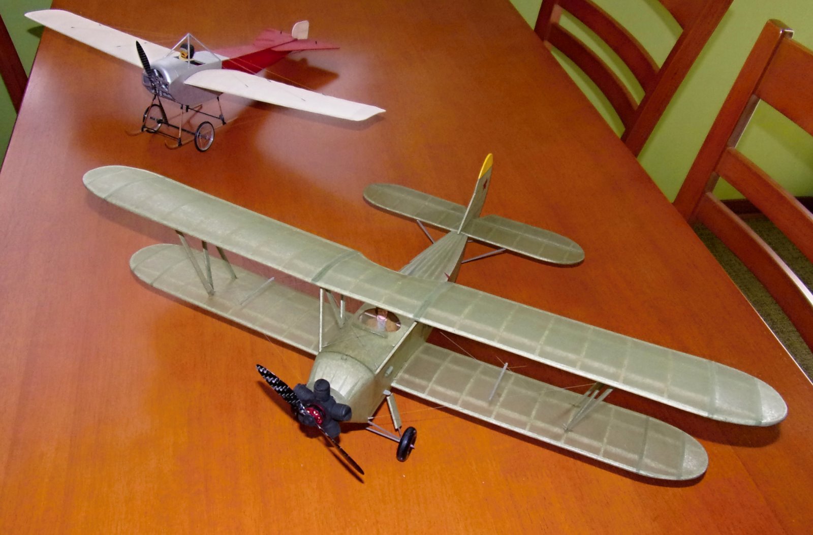

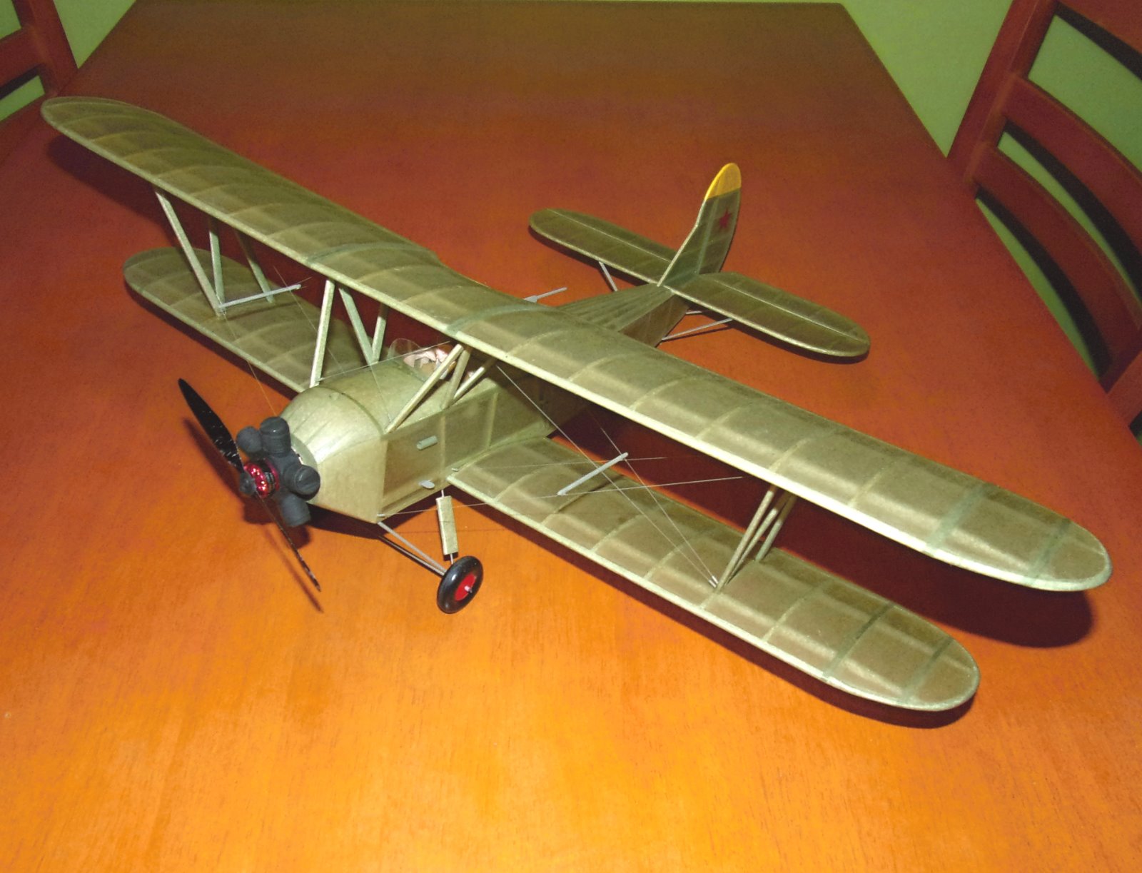

Musím ještě dopracovat motor, lanka k ocasním plochám a kulomet. Budou tam ještě podvěšené bomby.
