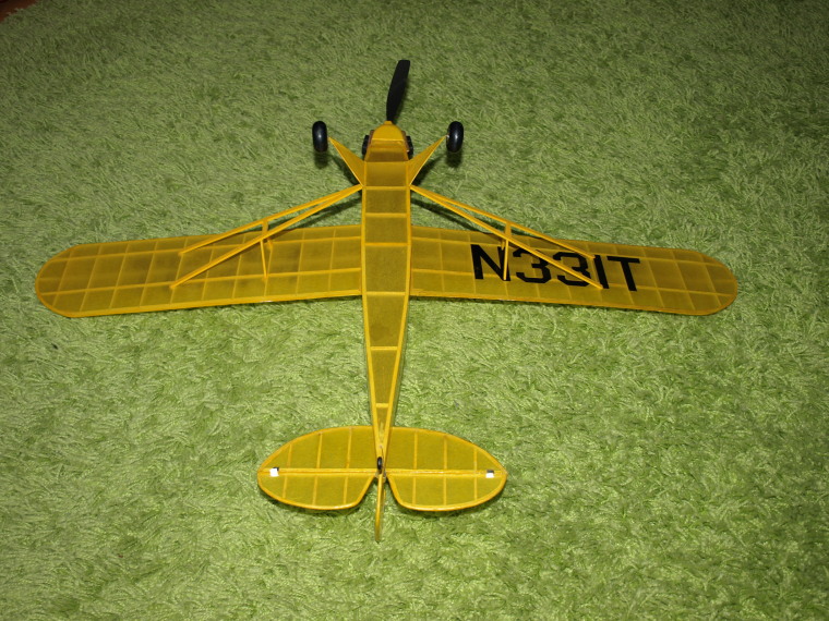

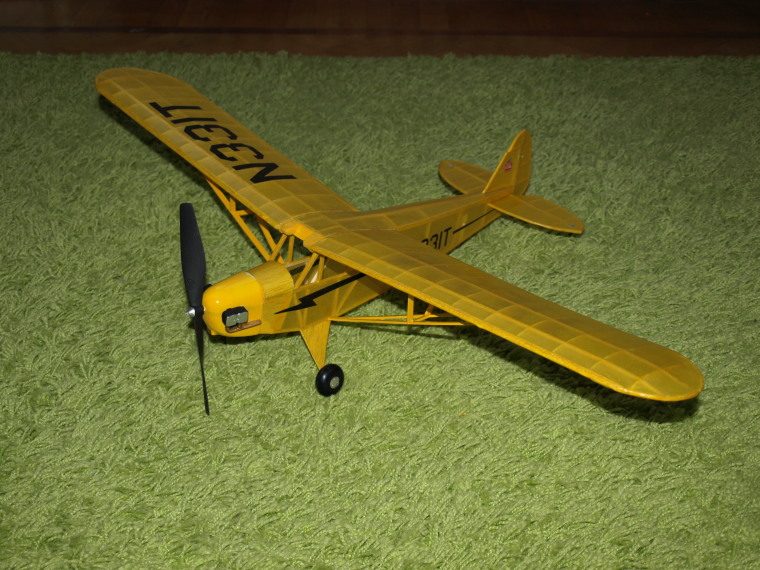

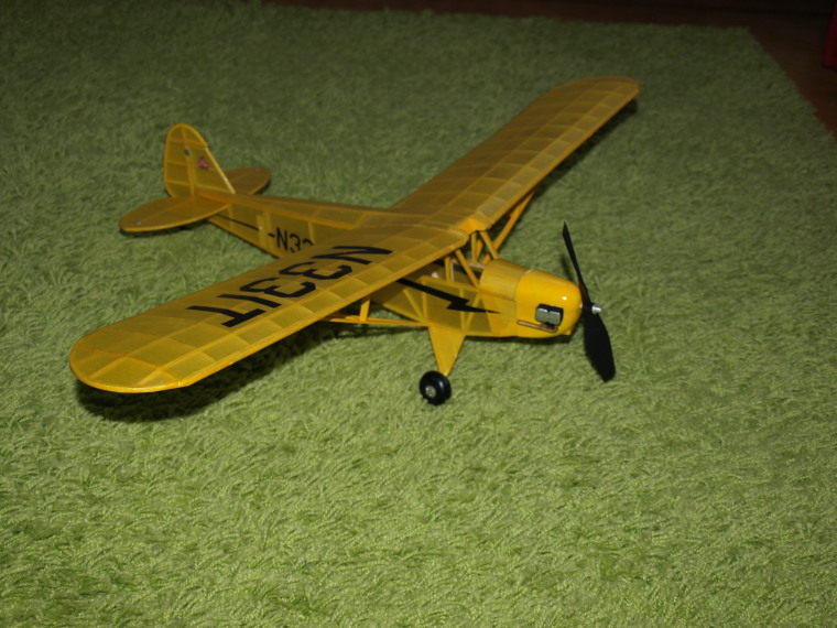

Není to ani mini, ani maketa, ale je to hotový
Porodní hmotnost 50 g
Bohužel to zatím nelítá, venku nejsou dobré podmínky, ale doma se to tváří nadějně. Kupodivu to na fotkách vypadá líp, než v reálu. Potah je ale někde pěkně krabatej a je to dost křivý
A chybí tomu kabinka. Naštěstí,m protože jinak nevím, jak bych z toho vydoloval tu hroudu přetržený gumy...
- Piper J3C 005Piper J3C 005004.jpg (181.98 KiB) Zobrazeno 10206 x
- Piper J3C 002Piper J3C 002002.jpg (130 KiB) Zobrazeno 10206 x
- Piper J3C 001Piper J3C 001001.jpg (152.39 KiB) Zobrazeno 10206 x

Re: Piper J3C Cub - Hacker
Podle obrázku vypadá dobře. Drobné "krabatiny" na potahu se přihodí i zkušeným.

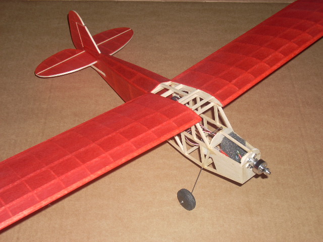

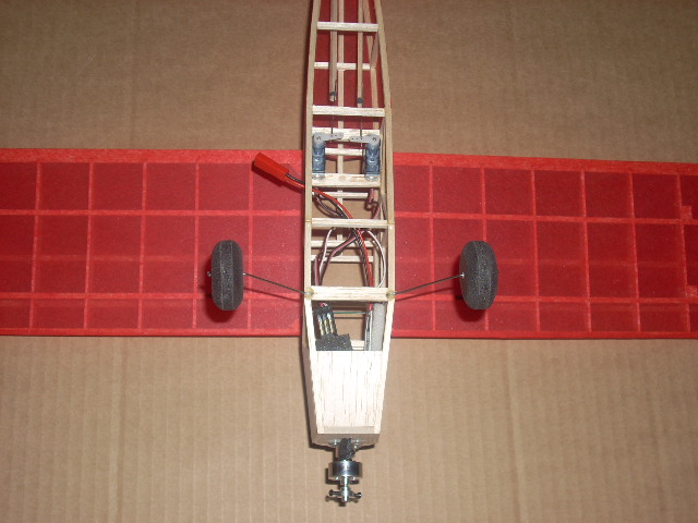

Před půl rokem jsem tuhle stavebnici pomáhal předělat na RC-el minipolomaketu kamarádovi.
Potah žlutým papírem se mu moc nelíbil, tak plánuje ještě stříkání. Zatím ale model leží a čeká
Šoupli jsme do toho pokusně komponenty z HobbyKing (Čína), tak jsem sám zvědav
Díky. Dělal jsem to dost halabala, zejména finiš, protože tohle byl spíš zkušební model, abych si vyzkoušel a naučil základí postupy. Tady hlavně patří hluboký dík Robertovi, který mi přispěl mnohokrát radou, pomocí i materiálem.

Zdravím, rozmýšlam že si Pipera prerobím na RC ale potreboval by som potvrdiť či tento motor z HC je výkonovo adekvátny.
http://www.hobbyking.com/hobbycity/stor ... oduct=5358
ďakujem
ďakujem
Zdravím, jelikož mám před veeelmi krátkou dobou přesně jednu takovou přestavbu za sebou (starej kostroun z dílny bratrance, s jeho synem jsme to dotáhli na RC do konce), mohu potvrdit - motor 1811 je OK. Možná by jsi i zavisel
mno fuuuuj! A co je podstatné - motor nijak extremně nezmění těžiště,do čumáku je akorát...
Výbava: motor 1811 2000kV, vrtule GWS 5030, regler Jeti Advance 4A, přijímač GWS v papírové krabičce (co Aukro dalo a co mladej finančně utáhl), 2x servo 3,7gr (VOP+SOP), accu 2S 350mAh.
Tuším že RC výbava - pajšl měl 37gr, model původně v kostře bez úprav a potahu 38gr, letovka cca 110gr. Při odběru cca 3A by měl být statický tah kolem 130gr.
Přesto - podle mě je potřeba udělat výrazné zpevnění, přeci jen to ponese cosi navíc a trpět bude hlavně podvozek, partie za celobalsovou částí čumáku na spodku a uzel kabiny u přístrojovky (takto jsem 2 viděl přeražené i ve verzi CO2). My už kostru předem připravili na nějaký ten políček, což se Tobě bude dělat blbě... Nech ho lítat na volno, případně CO2 nebo volné elektro, pokud nechceš natáčet gumu...
Případně povím, jak jsem to fištronsky vymňoukl, že ani kuchat nic nemusíš a dvířka dole dělat
I když pravda mě to vůůůbec nebavilo, nevím čím to...
Ahoj , motor ti stačí určitě. ( já tam měl 12W od Ing.Gasparina a stačilo)
Ale, jak píše Bayeux, bude to dostávat do těla. Měl jsem letovou hmotnost kolem 80gramů (s jedním článkem) a byla to stíhačka
Bonusem navíc byl stále se ulamující se podvozek, také kvůli tvrdým plastovým kolům. ( přistávat docela zvládám, přesto tam chyběla právě ta mechová kola a funkční odpružení. Provoz ukázal právě to při konstrukci neplánované přetížení.
Já už model odložil, snad nebudeš zklamán.
( mám ještě DH 82 T.moth - rc kolem všech os, funkční odpružení ve dvou směrech, letovka cca 80g, 1x li-pol 200, let cca 8-10minut, jsem velmi spokojen )
Zdraví Honza
Zdraví Honza
