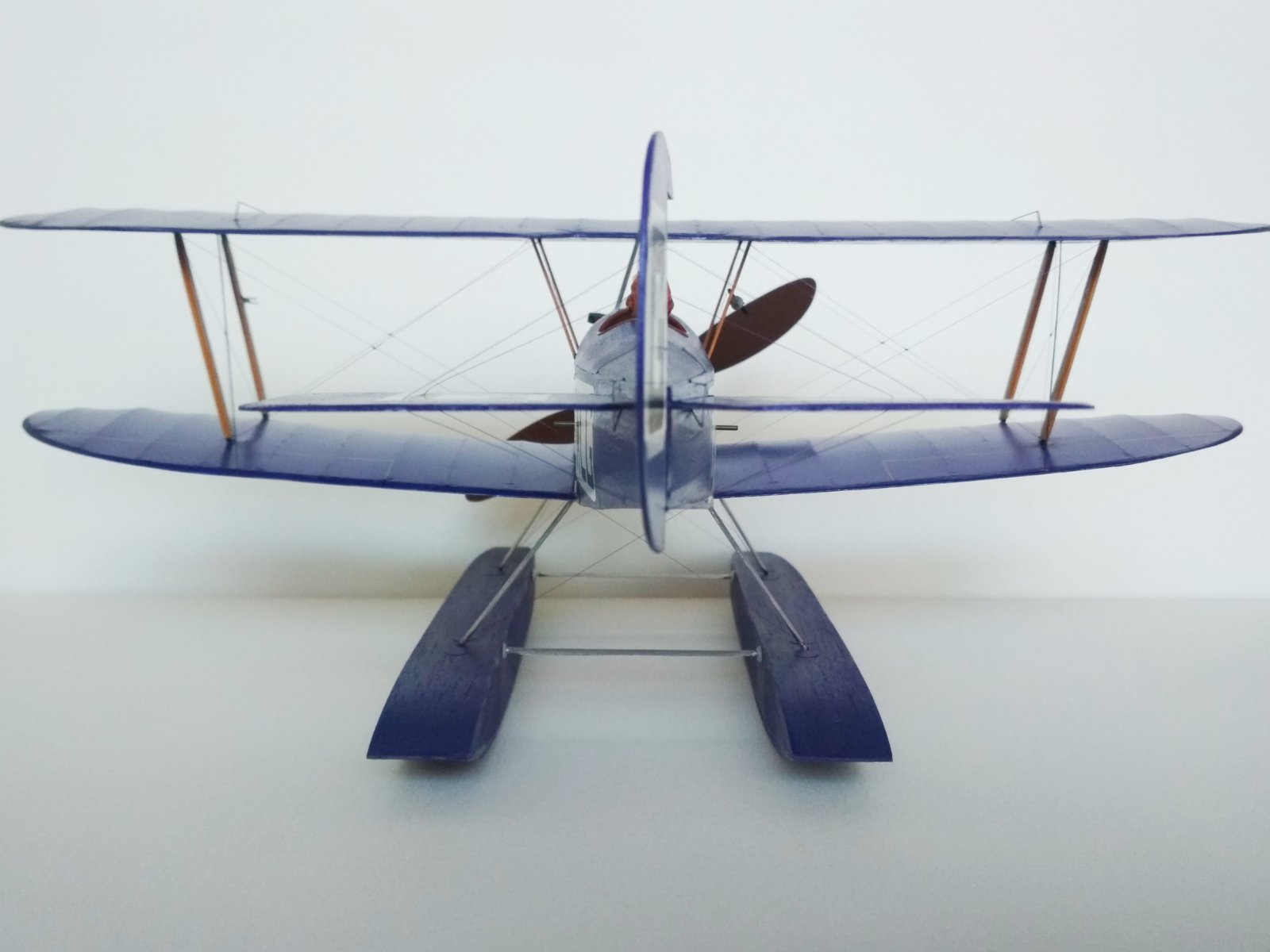

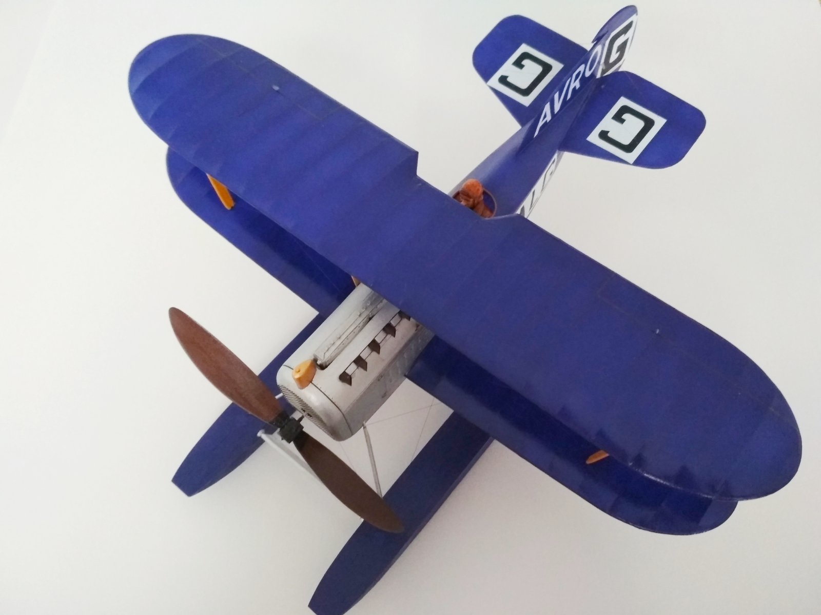

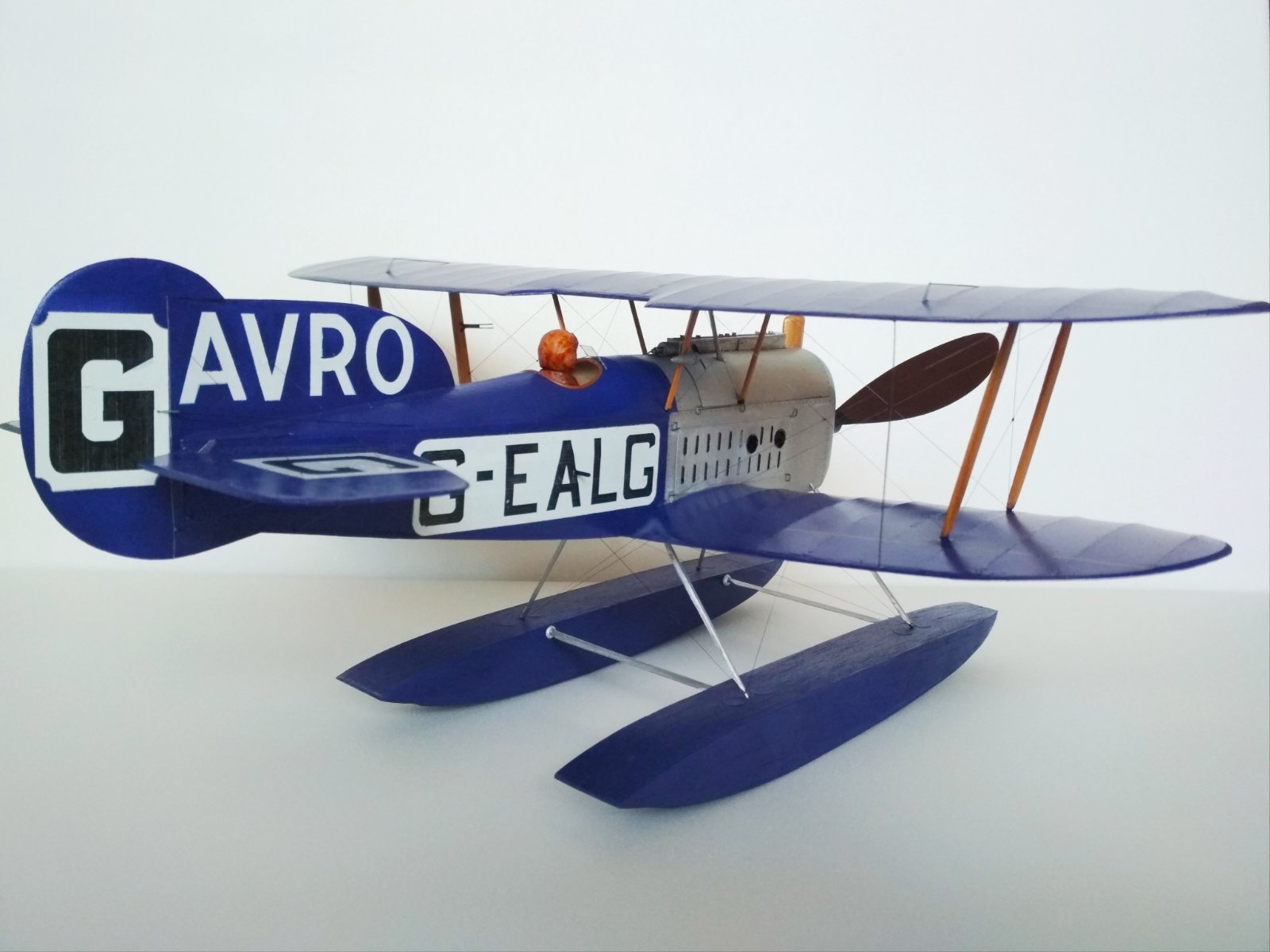

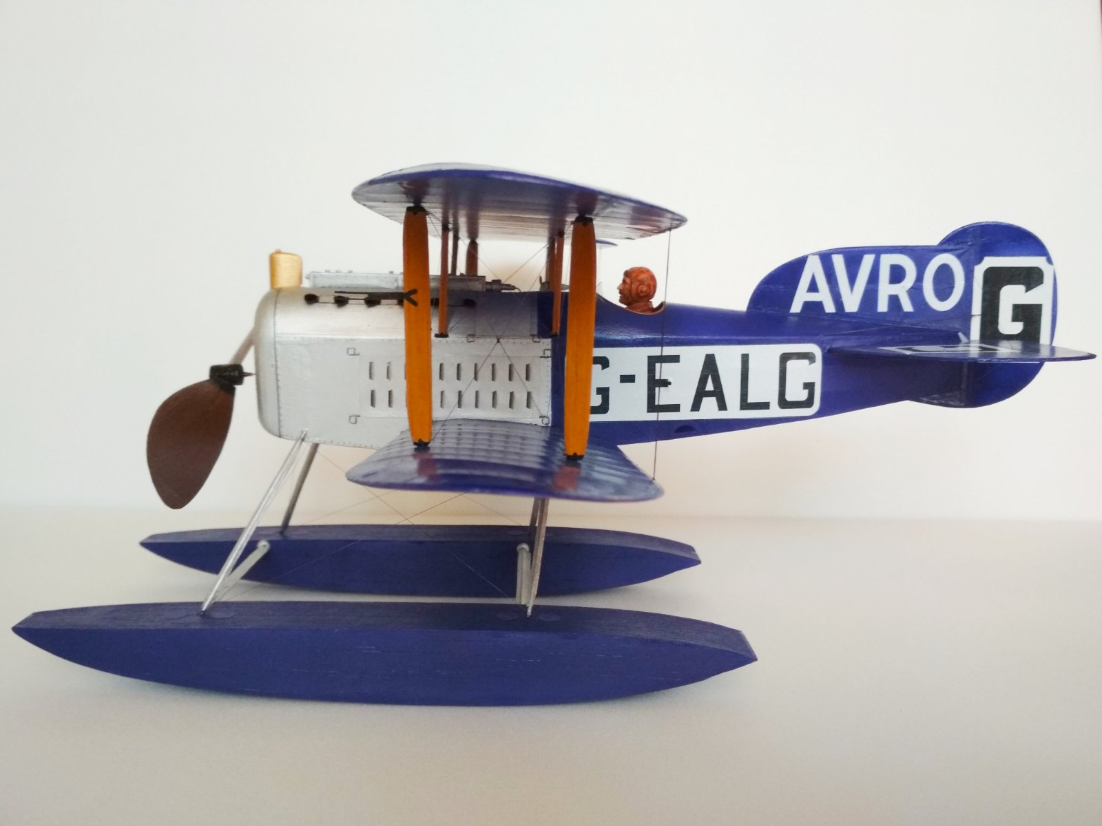

Tak pro letošek poslední kousek. Klasická balsová stavba s prvky uhlíku (náběžka, vzpěry plováků), křídla s plnými žebry, koncové oblouky bez lamelování, pěkně postaru lepené z více balsových segmentů, plováky ze čtyř stěn balsy cca 0,3 mm s balsovými výztužemi v místě vzpěr. Potah trupu Plyspan, zbytek kondenzátorák. Stříkáno mojí oblíbenou Revell č. 54. Podařilo se postavit bez nutnosti dovážení, prázdná 14,8 gramu.
Celkem průšvih u tohoto typu je vrtule, tedy pokud chcete využít její možný maximální průměr 144 mm. Díky vzpěrovému systému plováků musí být značně předsazena, na fotkách je jen nasazena na hřídel.

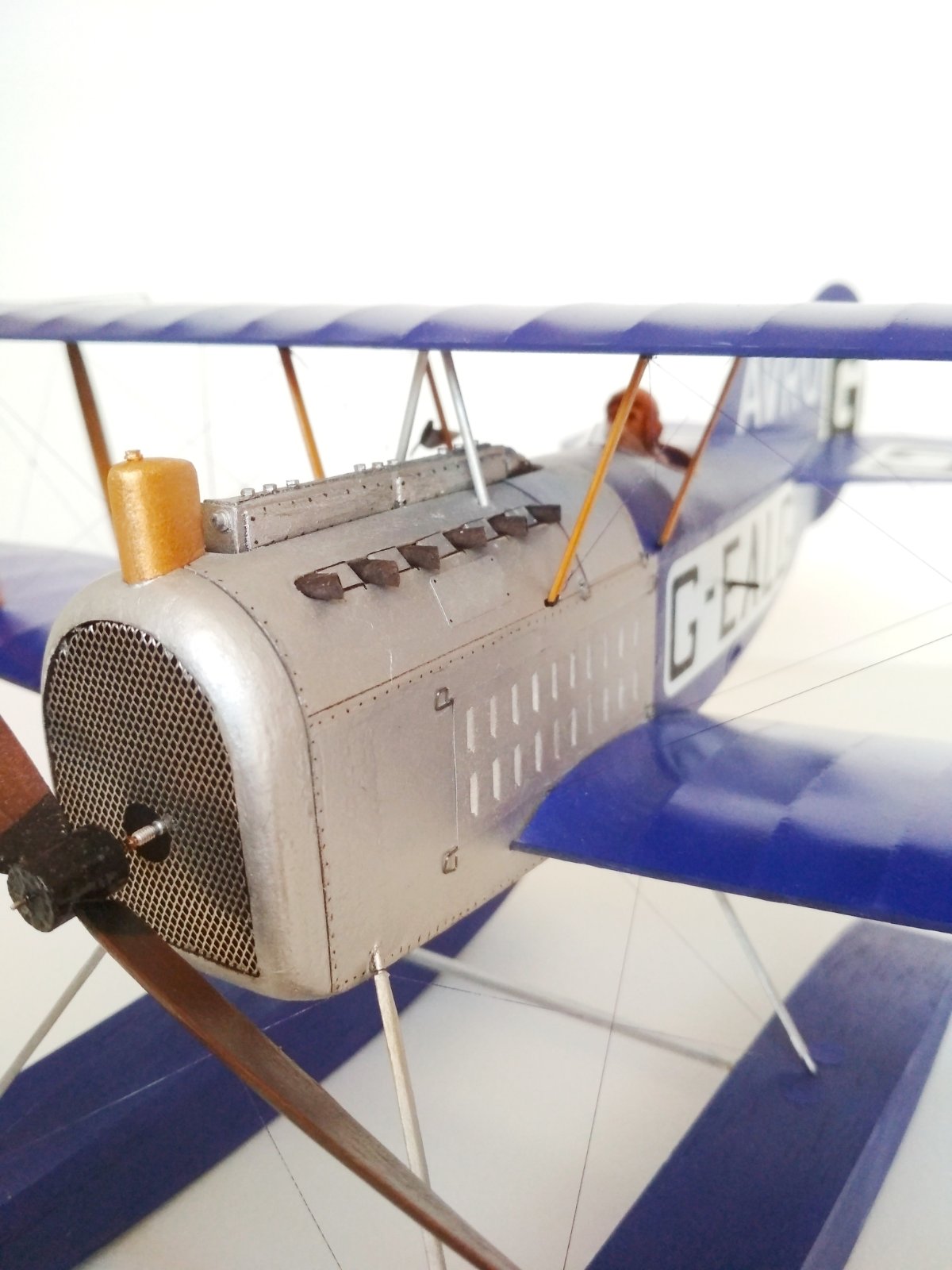

Neuvěřitelně krásný model. Jak jsi udělal tu hyperrealistickou mřížku chladiče? Plováky fakt jen výztuhy v místě vzpěr (t.j. přepážky?) , anebo taky klasické podélníky? Neumím si představit, jak bedna z pouze 0.3mm stěn dokáže vydržet přistání. Moje HB W.29 měla podobné plováky za chvilku proměněné v pouhé třísky.

Chladič je z planžety holícího strojku?

Děkuji všem. Petrové, mřížka chladiče je z nerezového vodovodního filtru, kupodivu to neváží skoro nic, navíc je to vpředu. S tou konstrukcí plováků jsem zatím problém neměl, jsou tam opravdu pouze dvě přepážky, žádné podélníky.
