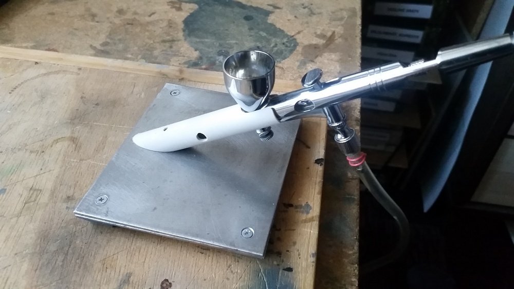

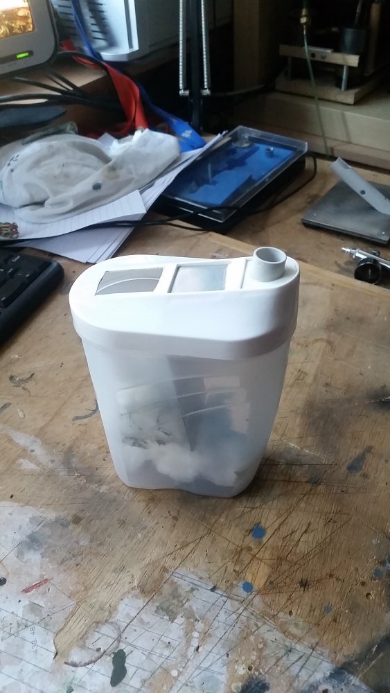

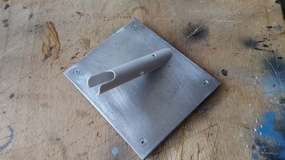

Teď se zrovna potýkám se stříkáním airbrush pistolí Fengda (roky ležela v krabičce) a hned na začátku jsem narazil na to, že naprostou nezbytností je stojánek, to jsem netušil. Protože jsem ho potřeboval rychle a nemoc mi neumožňuje vyrazit do obchodu, vyrobil jsem si jej sám. Musím konstatovat že se osvědčil. Trocha plechu, umělohmotná (nebo jiná) trubka vnitřní průměr 13mm, pár šroubků a ani ne za hodinu bylo hotovo. No a když už jsem tak bloumal po youtube, ve snaze zjistit jak se to airbrush vlastně dělá, zahlédl jsem nádobku sloužící k pročišťování pistolky, do níž se čistící ředidlo stříká. Tak jsem si to zrobil taky, i když tady už to nadšení z funkčnosti až takové není (možná moje chyba).
Tak třeba se to bude někomu hodit.

Ten stojanek vypada hezky a tu pračku na čištění pistole jsem nikdy nepochopil, proc to delaji lidi tak slozite, kdyz jde pistoli normalne vyplachnout do papiroveho ubrousku.

Jo, i já, pokud to proplachuju jen ředidlem, mám jen toaletní papír v mikrotenovém sáčku. Ten pak nechám vyvětrat na balkóně, abych smradem neobtěžoval ostatní v domácnosti (i když těch už je čím dál méně).
Ale už jsem takových "odkalovacích" nádob viděl více.

Necítím se kompetentní se svými zkušenostmi radit, ale jelikož zejména průmyslová vzduchotechnika je moje profese, tak bych si dovolil pár postřehů k té pračce. Pokud se do ní vzduch (s ředidlem, barvou...) fouká, je třeba mu umožnit také odejít, jinak se v té krabici otočí, fouká zpět ven tou kulatou dírou a strhává i to ředidlo a pod. Ideální řešení by bylo mít v ní podtlak, tj. třeba ji napojit na vysavač, ale to by asi bylo zbytečně složité. Podle mě by mělo stačit udělat dostatečně velký otvor na odvod vzduchu. Ono to vypadá, že tam otvor pro odvod je (ten obdélník nahoře vzadu), ale taky to vypadá, že v něm je nějaký filtr, který má bohužel velký odpor a hlavně ta přepážka uvnitř je podle mě moc dlouhá, dotýká se těch ubrousků (nebo co je to na dně nádoby), takže se vzduch nemá jak dostat do zadní části. Zkusil bych tu přepážku zkrátit na cca polovinu a odstranit ten filtr nahoře. Testovat samozřejmě opatrně, kdyby náhodou to ředilo chtělo lítat ven. Ubrousky na dně nádoby ponechat. Ředidlo má mnohem větší setrvačnost než vzduch (má téměř 1000x větší hustotu) a poletí setrvačností do ubrousků, zatímco vzduch se otočí a půjde otvorem ven.
Pokud by někdo chtěl laborovat s tím vysavačem tak pozor! Výpary z ředidel jsou hořlavé a u většiny vysavačů jde odsávaný vzduch přes motor!

Ten stojánek je jednoduchý a elegantní, moc se mi líbí. Já používám tenhle o hodně méně vzhledný, ale také funkční, vyrobený z drátěného šatního ramínka. Spodek je vytvarovaný aby pružně držel na pracovní desce, bývalém rýsovacím prkně.

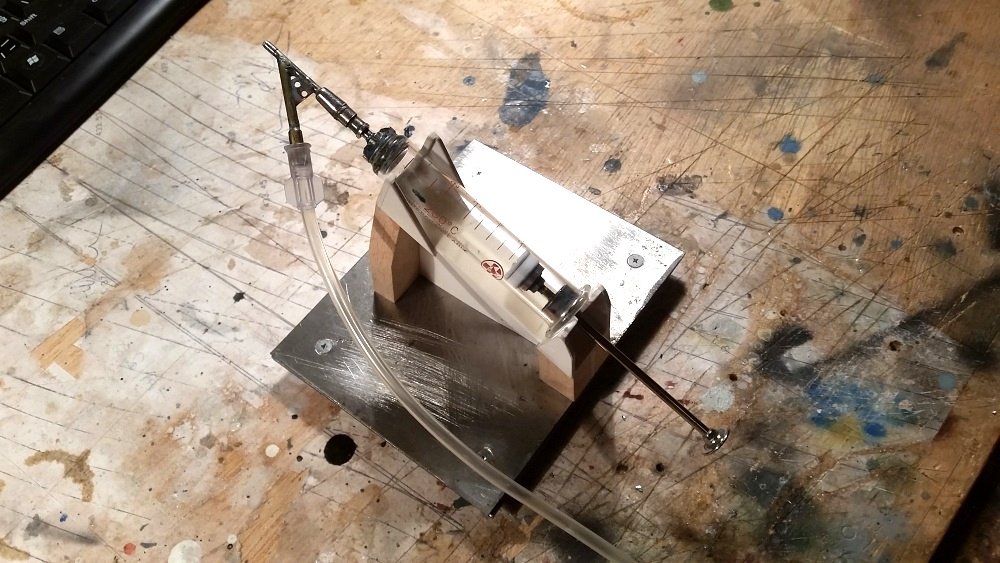

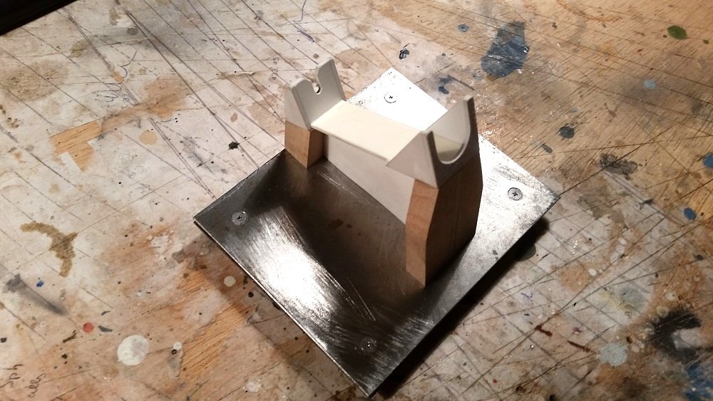

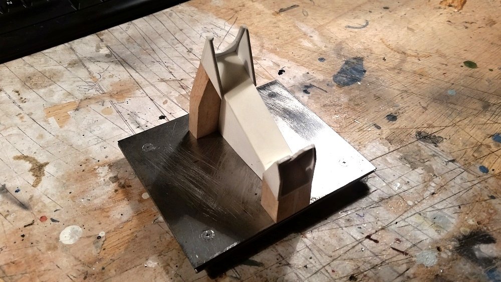

A ještě jeden stojánek, tentokrát na airbrush pistolku vlastní výroby z injekční jehly, kterou používám na nástřik větších ploch, na což se hodí lépe než Fengda. Její výhodou je že se dá použít s obyčejným ledničkovým kompresorem a s různými průměry jehel si lze vyrobit i různě výkonné pistolky.

V čem je lepší?
Když nepočítám cenu...
Jen mě to zajímá.
S Fengdou jsem dost spokojen...
Jen mě to zajímá.
- Reakce: 43
- Příspěvky: 1261
Re: Stojánek na airbrush pistoli
Výhody, seřazené podle toho jak jim přikládám důležitost
- udělám si ji sám
- stačí obyčejný kompresor z ledničky (ten si taky udělám sám)
- je jednoduchá, není co by se poškodilo, nefungovalo, netěsnilo, zasychalo apod.
- jednoduše se čistí
- můžu jich mít kolik chci odstupňovaně dle průměru jehly
- lepší stříkání velkých ploch
- je rychle připravená ke stříkání a stejně rychle i k uložení po práci
Nevýhody
- nelze zastavit proud vzduchu
- musí být skleněná stříkačka s dobře těsnícím a lehce chodícím pístem (ten si musím udělat taky sám, z teflonu který se mi hrozně špatně soustruží)
- nezvládne úplně jemné přechody stříkané z volné ruky bez krytí šablonami (na dvacetinky a ořechy bohatě vyhovuje, kity 1:72 by asi byl trochu problém)
- je mnohem složitější nachystat správnou kombinaci hustoty barvy a tlaku vzduchu pro stejnou kvalitu povrchu jako u Fengdy

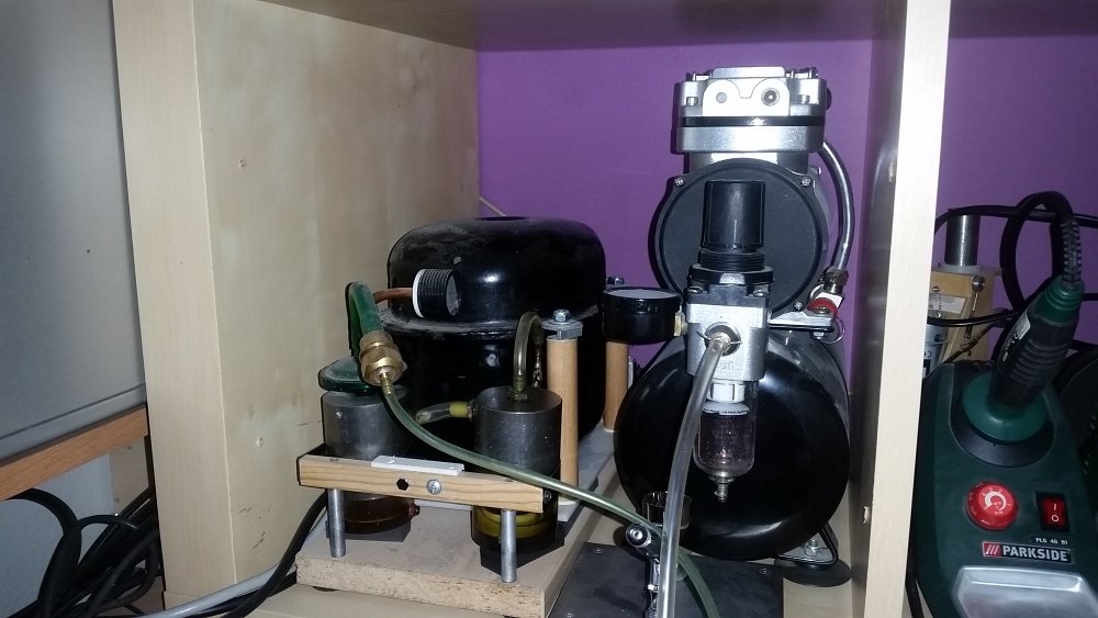

Mám zkušenost s oběma airbrush pistolemi a dospěl jsem k tomu, že to vůbec není otázka jedna proti druhé, ale obě se dobře doplňují. Když chci nastříkat vrtuli tak kvůli tomu nebudu chystat a zase čistit Fengdu a tlakovat kompresor, naopak když budu stříkat složitější kamufláž tak už jo.
A kompresory si pak takhle hezky hoví vedle sebe
