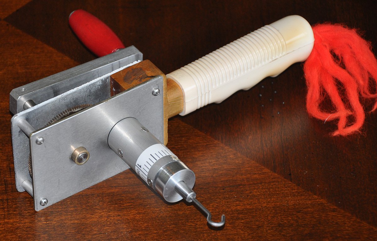

Máš pravdu, s tím počítadlem se mi to líbí. Mám však dotaz zvládne bez problémů moment naplno natočeného svazku z 8 nití 3y1 TAN SS ?
- Příspěvky: 1534
Re: 3D tisk
Ještě jsem to netestoval, ale dle velikosti bych typoval, že šest nití to utáhne. Velikostí je to něco mezi malým a velkým natáčedlem od Dereka Knighta.

Re: 3D tisk
Tohle natáčedlo samozřejmě na 8 nití nebude, k tomu je potřeba tu větší variantu:
Konec konců to prodejce avizuje.
Ale natáčedlo, o kterém jsem psal já, je výrazně mohutnější, tudíž vhodné pro tlustší svazky.
Autor jen nabízí náhradní díly i do menšího natáčedla od KP Aero
Re: 3D tisk
Převodem 1/10 osm nití pořádně nenatočíš.... používám poměr 1/4 na tom větším natáčedle.... tím malým natáčedlem, které je 1/10 je problém pořádně narvat i čtyři nitě na P30.....do 1500 otoček to celkem jde, ale dál už cítíš limit né gumy, ale natáčedla... Takže na P30 používám také to větší natáčedlo, z druhé strany, převod 1/10....je mohutnější, s větší pákou...pak je možné v klidu dotočit 1800....2000....2200, podle gumy, samozřejmě...... počet otoček je pro mě, při dotáčení svazku u F1G pouze sekundární údaj....krouťák je to, co ukazuje maximum síly našlapané do svazku.... takže, můj "krutoměr", principielně založen na torzní pevností 1,2 ocelového drátu, ukazuje 2,2....až 2,5. čehosi, nevím v čem je ciferník cejchovaný, při maximálním "nabombení" 12 nití 3,2x1 u F1G....u maketek a P30 krutoměr nepoužívám....

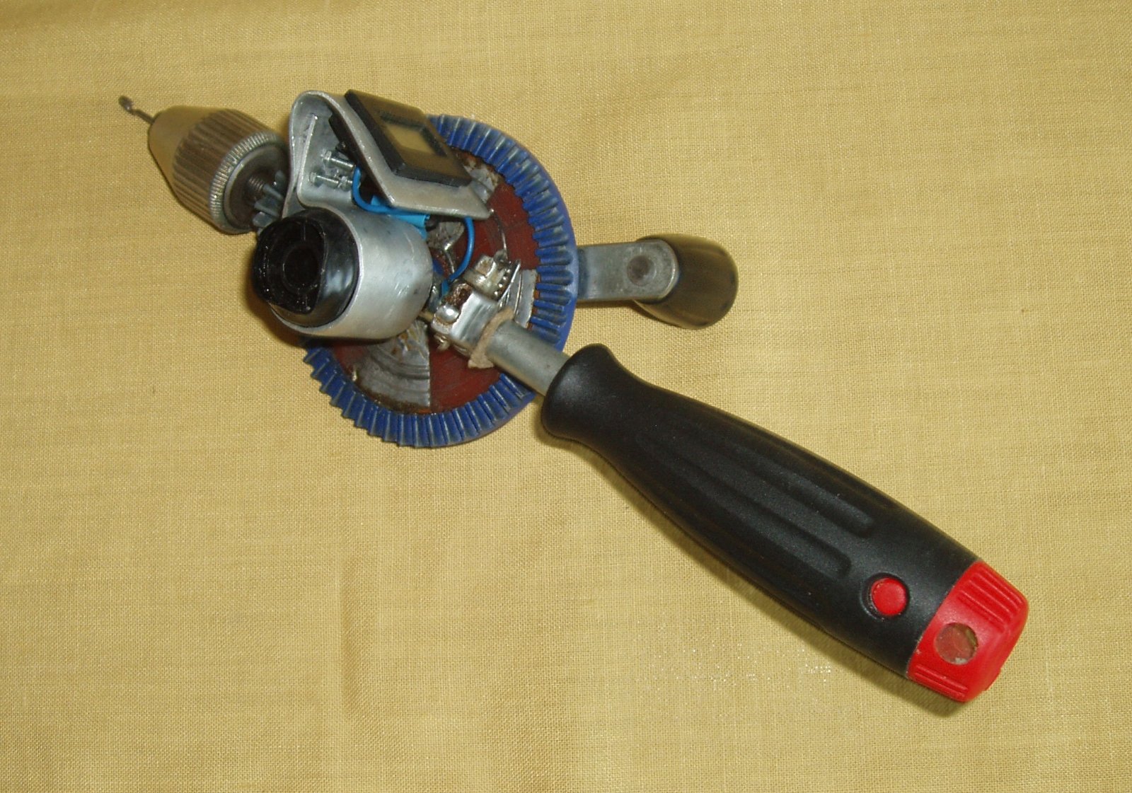

Re: 3D tisk
Adam Jakeš před pár lety daroval mému kroužku upravenou malou ruční vrtačku s převodem asi 1/4,1. na velkém převodovém kole nalepil 4 segmenty z tenkého plechu a na pevné části pak drátěný sběrač s počítadlem a baterií. DOBŘE TO FUNGOVALODO TÉ DOBY NEŽ SE BATERIE VYBILA, problém je trochu nešikovné držení vrtačky hlavně však ztráta té baterie, dnes nevím její typ ani kde byla umístěna. Ale žádný problém natáčet svazek z 10 nití TAN SS 3,2g/m na 400 otáček.
