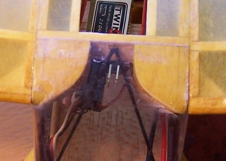

Když už se mi konečně podařilo napasovat kabinku na Pipera, tak mi na ní, z jiného lepení, dotekl řídký vteřiňák a zanechal bílé stopy. Nemáte někdo potuchy, jak to z toho dostat? Nechci to loupat a dělat znovu. :evil:

Té rady jsem se také obával, ale dík. ;) Kabinu jsem právě zalepil čistě, ale ta mrcha, řídkej vteřiňák, se dostane všude. :(

Děkuji za odpovědi, kabinku jsem lepil UHUporem, ten vteřiňák mi tam zatekl odjinud.
Budu to muset tedy sundat a udělat znovu nebo na to vykašlu a budu tvrdit, že to vystříbření je od sluníčka tj. maketové. :D

Acetonu nemaje, zkusil jsem ředidlo C 6000, zprvu jsem jásal, jen než se ředidlo odpařilo, asi nezbyde než se hecnout a udělat kabinku znovu. :cry:
