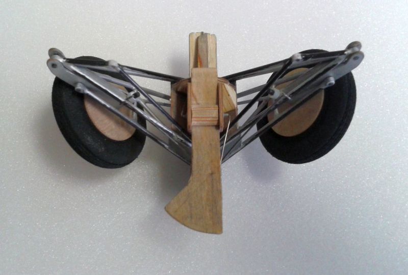

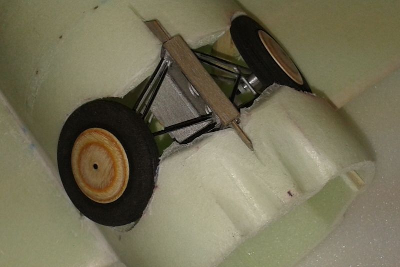

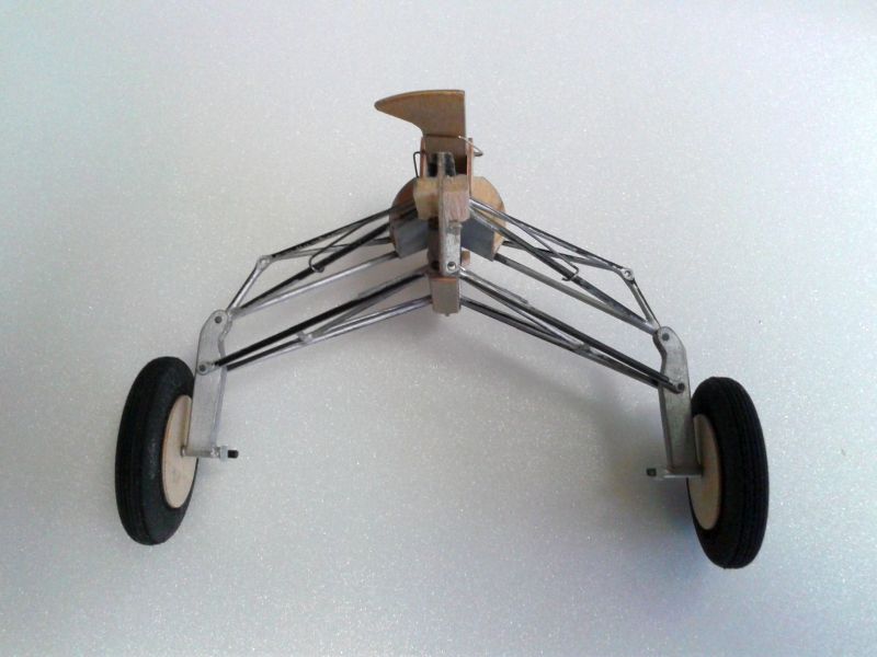

Příspěvek od Antonín Alfery » 04 dub 2013 18:09

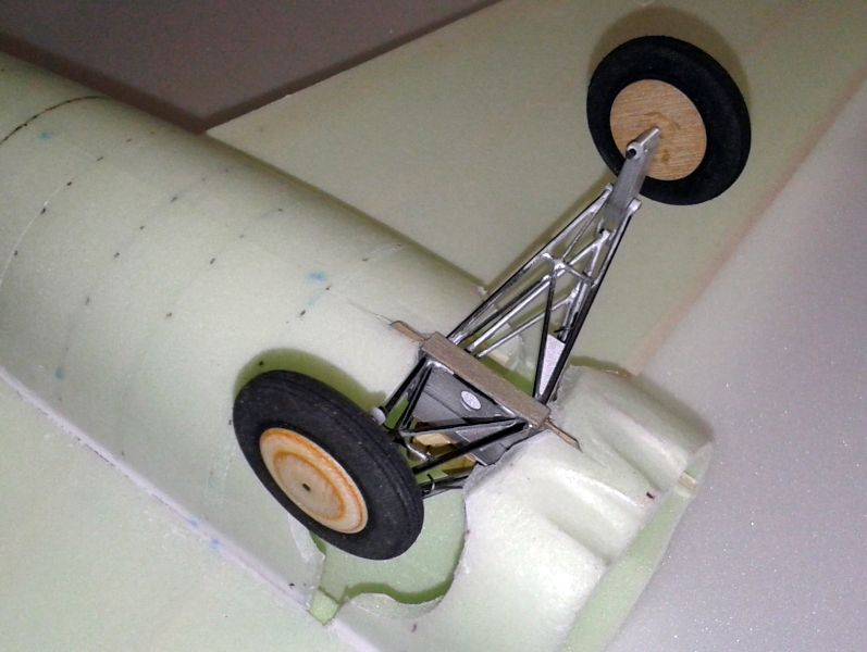

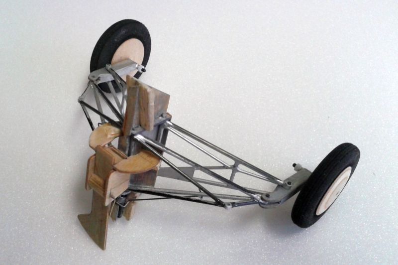

Podvozek je zdokumentován před zalepením do trupu a zakrytím motorovým krytem. Na snímcích je samotný podvozek bez časovače - ten je ve vývoji :D . Zatahování skokové. Nebude to sice realistické, ale to by nebylo ani při pomalém zatahování, pokud by přitom model neletěl ve vlnkách - jak pilot točil kličkou. Zatahovací podvozek je vhodné schovat tak rychle, jak jen to jde. Běžné přistání by asi nevydržel.

To je frajeřinka.. ;) Parádní!
Re: Zatahovací podvozek FM-2
Příspěvek od Hugo » 04 dub 2013 21:14
Že Ty nás chceš Tondo naštvat :-), dokonalé! To je stvořeno z uhlíku, nebo oceli? M.

Proč naštvat? Spíš inspirovat...
Celé je to slepené z uhlíku a překližky - tedy mimo pružiny - a hmotní to 7g (včetně "mechových" koleček). Na uhlíku mi moc nedrží barva, takže patina vznikla už při testování. Vypadá to, že časovač i s instalací bude do 2g, takže jsem relativně spokojen. Ale nevím, jestli to mám fotit, abych zase nevyvolal nějaké emoce :D .
Pavel se sice vymlouvá na místo, ale na tohle je potřeba spíše kapacita "procesoru". A Dušan velmi dobře ví, že vrtule se může nejen točit - ale u FM-2 se to moc nehodí, není to kam schovat...

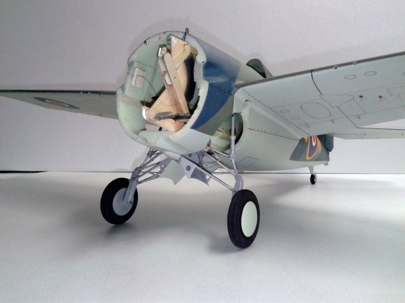

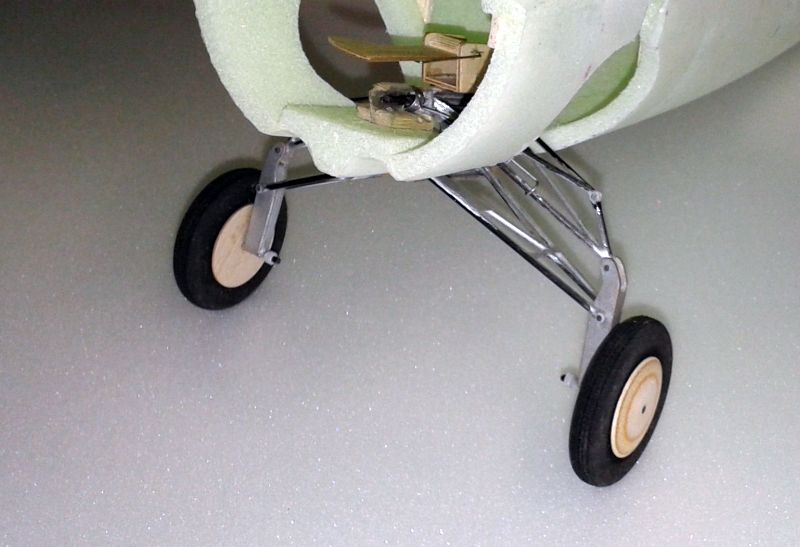

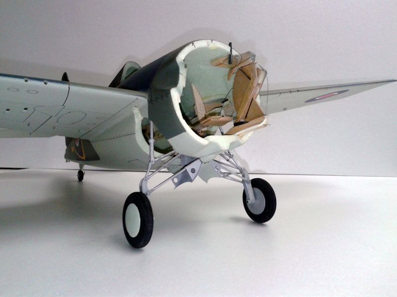

Příspěvek od Antonín Alfery » 08 kvě 2013 17:05

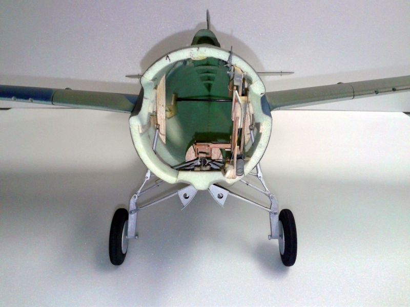

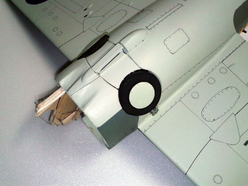

Před zavřením trupu...

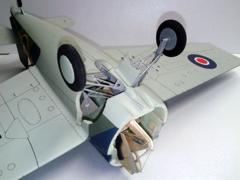

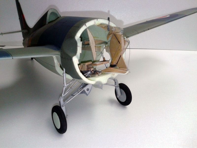

Příspěvek od Antonín Alfery » 08 kvě 2013 17:07
Příspěvek od rpolednik » 09 kvě 2013 10:02
Co k tomu dodat??
Neskutečná zručnost a prostorová představivost. Klobouk dolů a mnoho dalších takových majstrštyků.
