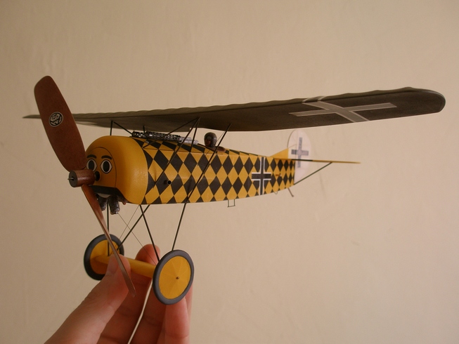

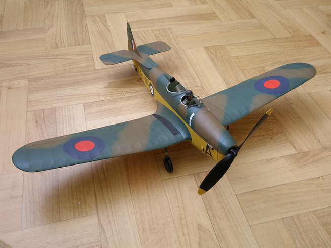

Taky jsem stříkal Humbrolky,Gunze je ale Gunze a Kabuki je Kabuki,nebo snad Bukkake
- Humbrolky
- 100a.jpg (126.95 KiB) Zobrazeno 8611 x
- Gunze a Kabuki
- 100b.jpg (121.23 KiB) Zobrazeno 8611 x
