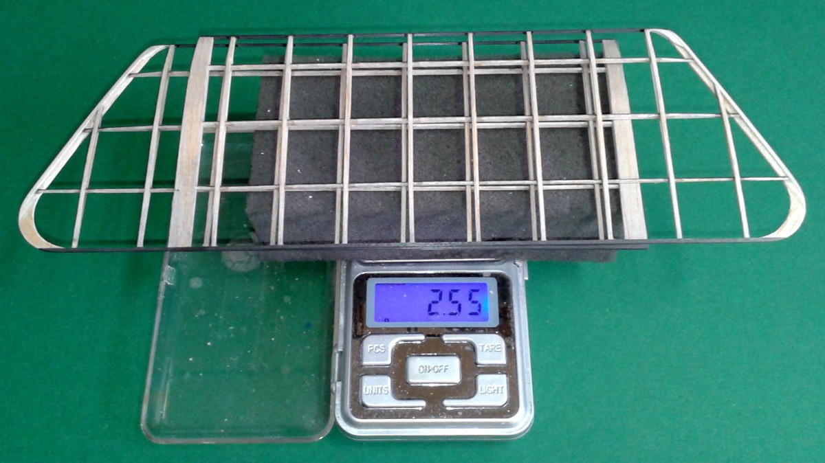

Koukám na kalendář, tři týdny do Openscale, do WW1 nic hotovýho.. Slibovaného Pfalze bych chtěl ale stihnout, začínám si pomalu alespoň předchystávat díly. Lehce jsem zmodifikoval Tondovu salámovou metodu, tedy spíše první část - ohýbání 0,8 mm balsových destiček v šabloně. Nechtělo se mi čekat několik dnů, než namočená balzy v polystyrenové šabloně vyschne, takže podle Ládi Hrušky: balsové destičky s přesahem vhodně vypodkládáním předepnout v roštu horkovdušné trouby, postříkat vodou a pak 20 minut na 75°C a mám z toho základ na parádního Benedeka
- novopečený Benedek.JPG (33.1 KiB) Zobrazeno 11761 x

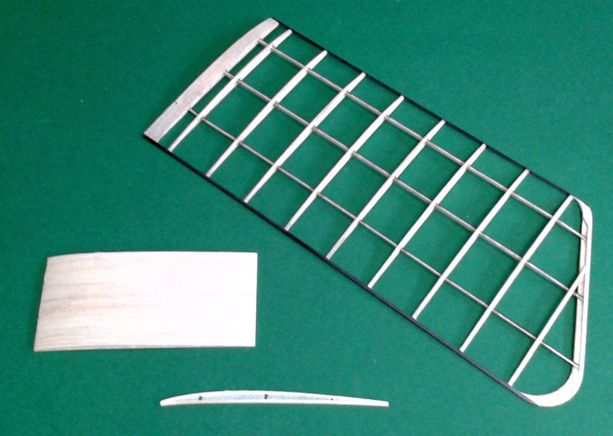

Další "krok" ve vývoji (navedl mne k němu Vlaďa...). Je to kombinace "salámové" metody a výroby křídla nalepováním balsových pásků na polystyrenový polotovar. Balsové destičky jsou nalepeny na polystyrenové jádro a z vzniklého bloku se odřezávají jednotlivá žebra. Polystyren na jádro tvrdší, tloušťka destiček stačí 0,5mm. Lepeno bílým lepidlem nadvakrát. Prvně spodní strana, po vybroušení horního tvaru a drážek pro nosníky strana horní. Výhody - lepí se jen jedna vrstva balsy (žebra se snadněji odřezávají), blok rychleji při lepení rychleji prosychá, žebra se nemohou prolomit nebo jinak deformovat (polystyren pásky "podrží"). Žebra jsou lehká a mohou být opravdu tenká - jako příklad křídlo MS -N, tloušťka cca.5% (pod 4mm při hloubce 78mm). Polystyrenový polotovar se nemusí řezat odporovou pilou - díky tomu, že je relativně úzký je možné ho vybrousit podle šablon (pokud není žeber moc - pak je lepší řezat).

Myslíš, Juro, že ta odtokovka bude na žebrech držet? A jaký je její rozměr? Pohybuji se tedy v jiných dimenzích a jiných silách působících na křídla, tady to bude nejvíc namáhat pnutí potahu, ale ptám se, no...

Konečný rozměr je cca. 1,2x0,7mm, lepený polotovar byl 2x1mm. Stejně mám dělaného Pfalze a bez problému - tam je u spodního křídla tloušťka ještě menší. Spoje jsou před broušením křídla zalité řídkým prstolepem, takže vytvoří přechody mezi odtokovkou a žebry. Prstolep se navíc vsákne do konců žeber a vyztuží je - i když po slepení horní a spodní pásnice prosycených disperzí jsou pevné docela dost (tam polystyren není). Náběžka je sbroušená kulatina - ale tam jsou kontaktní plošky větší. (Tonda

Nezapomeň, že žebra jsou okolo 2cm od sebe - žádné prohýbání asi nehrozí. A ušetřit se dá i při těchto velikostech relativně dost. Navíc to docela hezky vypadá potažené - je to opravdu hrana. Jen mne štve, jak to špiní...
