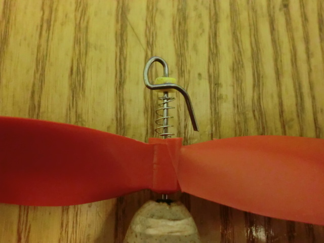

Re: volnoběžka na vrtuli dvacetinky
Můžu mít dotaz a vrátit se k tématu?
Při hledání konstrukce volnoběhu jsem vesměs našel návod na výrobu volnoběžky na ručně dělané vrtuli, to je mi jasné.
Můžete mi pomoci s tím, jak mám udělat volnoběh k vrtuli IGRA 200 na mého Pipera, jak mi radil Shark?
Vycházím z toho, jak je to uvnitř krytu, mám tam jen balzový hranol, kterým vede drát s háčkem na gumu uvnitř a pravým úhlem zahnutým do vrtule (obyčejná hřídel-v případě potřeby vložím fotku)
Můžete mi udělat nákres, třeba jen fixou na papír, abych pochopil to, jak to udělat, aby mi ten volnoběh fungoval?
Díky moc,za pomoc :O)
Chci oficiálně poděkovat sharkovi za poslání velkého množství nákresů volnoběhů. Než udělám na Pipera, nejdříve jsem vyzkoušel na hlavici P-30 Marušky a dnes jsem vyzkoušel v letu, je to při kluzu znát.
Přikládám i fotku, třeba to někomu může pomoci pro zjednodušenou představu.
Ještě jednou díky!
Ještě jednou díky!
