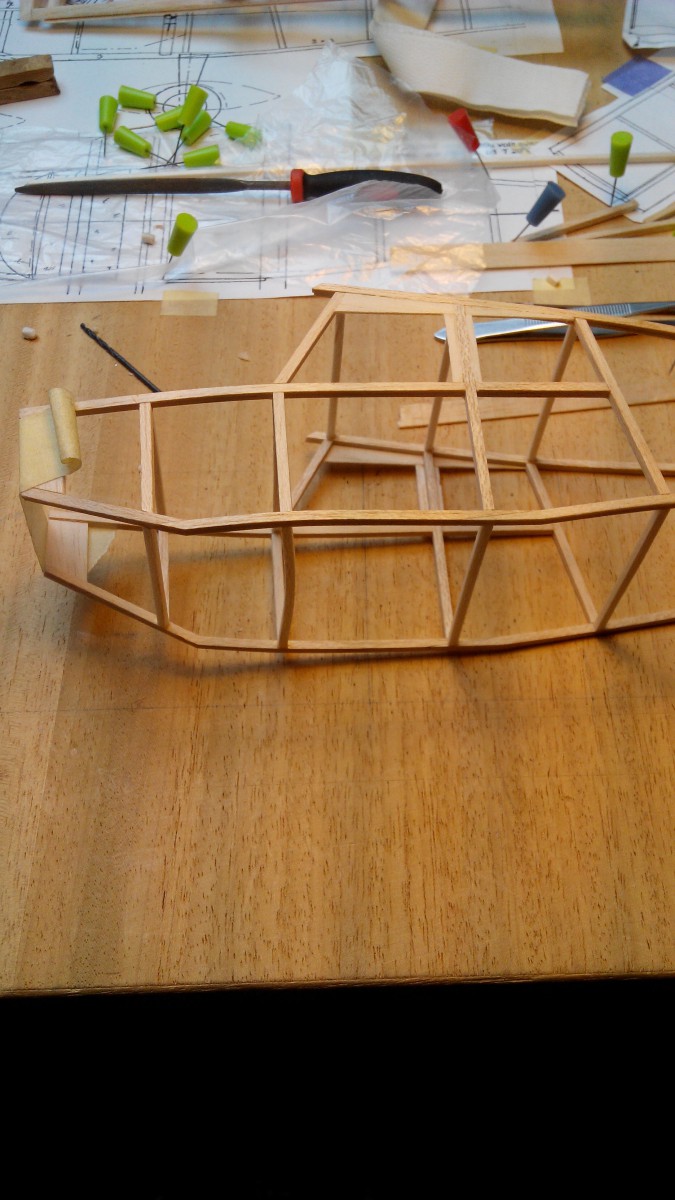

já jsem mezitím nestihl mnoho a teď se zase vracím k rozdělané práci. Před rokem jsem rozestavěl Oscara od p. Koutného. Říkal jsem si, že to bude za pár večerů hotové, ale není tomu tak. (Oscar už se mnou uletěl přes 20 000km ale ani metr na gumičku..)
Už v tuhle chvíli mám několik věcí s kterými si moc nevím rady.
1) Když jsem lepil bočnice k sobě, tak vůbec nebylo snadné je ohnout v místě zúženi(hlavně přední část trupu). Protože příliš hrubá síla by asi nedopadla dobře, tak jsem nakonec tiskl bočnice k sobě nad párou, to se potom povedlo. Nicméně teď mám problém s jednou příčkou která je slušně prohnutá vzhledem k tlaku který přenáší a také k tomu, že je v místě napojení vlastně tečnou na podélníky... Je chybou, že jsem postupoval při slepování bočnic od zádě. příčku za příčkou? Měl jsem nejdříve slepit úplný konec a úplný začátek trupu a pak postupovat od krajů do středu trupu?
S tímto problémem se snoubí i křivé bočnice v rovném úseku navazujícím na zúžení.... zkrátka vlivem tuhosti podélníků tento podélník za spojujícím příčníkem pokračuje ve směru ven z modelu. (snat fotografie víc napoví). Teď nevím co s tím....
Měl bych podélník v místě zlomu(styčník) naříznout a zlom zalepit, aby se zdeformoval lokálně?
2) před potahováním model lakovat nebo ne? Našel jsem v různých zdrojích protichůdné názory. A pokud ano, tak čím? Nitrolak lepící, nebo napínací, nebo zaponový... mám v tom trochu guláš.
3)Jaký průřez má cca Hugo? bude u takového prcka stačit průměr cca 1,5mm?
4)Lepím prstolepem, ale nemám to rád... nemám zkrátka těch 20 sekund na to, abych všechno zasunul kam potřebuji a nastavil do pozice, kterou potřebuji.
Vzhledem k tomu, že se říká, že Kanagom stojí za nic, sehnal jsem pár tub ze starých zásob. Vzhledem ke staří jsem naředil acetonem a zkoušel jsem lepit.... udělal jsem si pár vzorků... Nový Kanagom, Starý Kanagom a prstolep. když jsem to lámal, tak prstolep vyšel pevnostně mnohem lépe. Spoje lepený Kanagomem se zlomil v podstatě v lepeném spoji... jen pár vláken zůstalo vidět.... Prstolep se ulomil vždy hned za spojem, ale určitě ne ve spoji. Čím tedy lepit, když chci trochu času na ustavení? nechtělo se mi dávat 60Kč za UHU Hart....Nicméně stojí to za to? Je to vážně dobré lepidlo?
5)Jak zabránit tomu, aby trup nebyl jako banán? Snažil jsem se na podélníky použít stejné špejle, ale ve výsledku mám čumák stejně cca 2-3 mm mimo osu trupu...Jsem z toho smutný....
Teď nevím jestli mám s tím co mám pokračovat a nebo začít znovu a jinak? něco dělat lépe?..

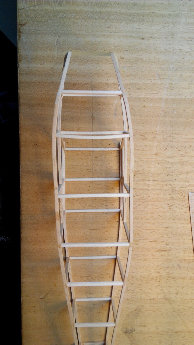

Příspěvek od jaratuma » 03 zář 2017 13:12
ještě foto

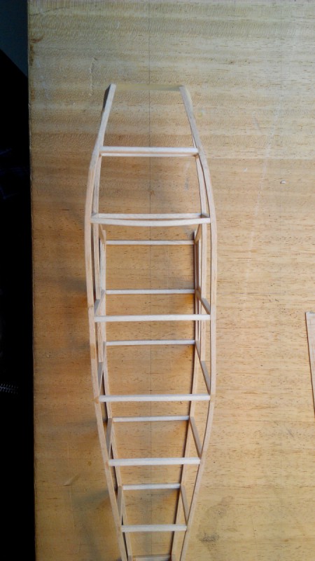

Příspěvek od jaratuma » 03 zář 2017 13:13
a tady příčník namáhaný na vzpěr...

Příspěvek od Vyvel » 05 zář 2017 15:10
Jo nahřátí bočnic někdy pomůže ale banánu se dá podle mě vyhnout jen stavbou v šabloně. Mám celou řadu pravoúhlých trojúhelníků různých velikostí nadělaných z balsových odřezků a tím si na pracovní desce pomáhám. Někdo tvrdí, že nalepit čelní přepážku a následně bočnice slepit vzadu a pak od nejsilnějšího místa vlepovat příčky ale mě se to moc neosvědčilo.
Pokud bych vpředu na bočnicích neměl nalepenou přímo čelní přepážku tak bych použil nějakou provizorní šablonu abych si pohlídal odklon bočnic od svislé roviny.
Jinak z toho křívého předku bych si v tomto případě nedělal těžkou hlavu. Pokud se podíváš na fotky předlohy ( ne na ten model co je vyfocený u staveního popisu tam to žáček nepochopil) tak ten předek je tvořený plochami zakřivenými ve dvou osách, takže tam stejně budeš muset nacpat špalek/y balsy a brousit jak dole tak na bocích. Následně to můžeš ještě zevnitře vydlabat ale u opravdu měkké a lehké balsy by to u Oscara nemělo být potřeba.akorát se to tam bude díky tomu zakřivení blbě pasovat.
